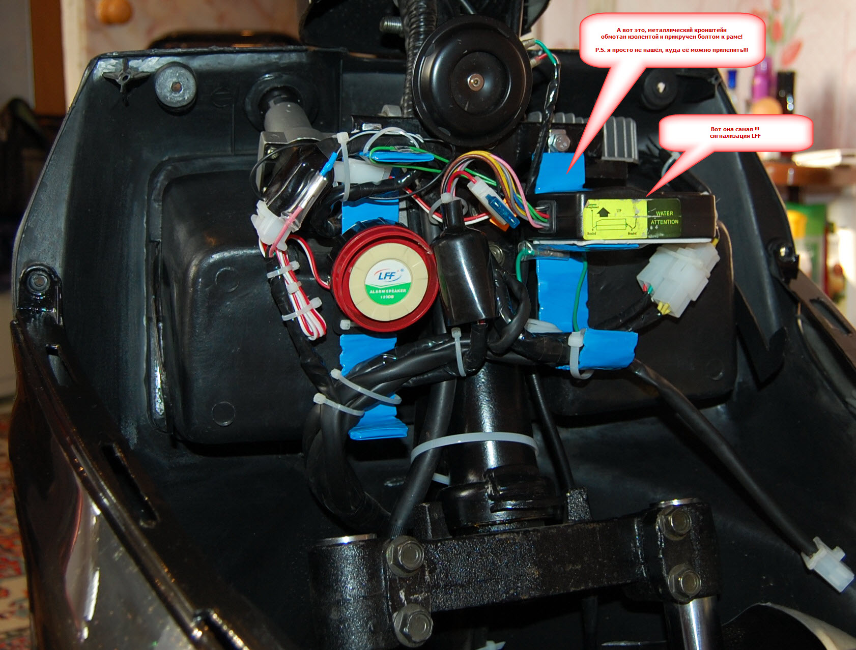

Кстати, у кого имеется данная сигналка, расскажите принцип её работы?
Какие возможности, характеристики? Инструкцию на неё, мне не дали.
В комплекте 2 брелка с тремя кнопками и надписью - LFF
возможности - автозавод , сигнализация , обратной связи точно нет . я по фото ваще не понял куда ты её прилепил , если на раму то она у тя отвалится после нескольких кочек . а чё это за синяя хрень - изолента что ли ? кстати имей ввиду что если при вкл сигналке у тя сядет акум , то ты его не заведёш ни с ключа ни с кика пока не зарядиш(прикуриш).
На фото вроде хорошо видно куда я её прилепил! Но полного ответа по сигналке, я так и не получил! *DONT_KNOW*
Я бы хотел знать, как она правильно работает! Все её режимы и функции.
Вот например, что за 3 сигнала, когда вынуть ключ из замка зажигания? Вроде не похоже, что она сама встаёт на сигнализацию.
На что она реагирует? Удар, наклоны, вибрация?
Автозапуск я понял что есть, но он включается со второго раза! А выключить? Пробовал той же кнопкой, но опять включился стартер *DONT_KNOW*
Вот, что бы, не мучить технику экспериментами, я спрашиваю у знающих людей у кого она есть или кто с ней сталкивался, как она работает и как правильно пользоваться!!!
Буду благодарен за подробную инструкцию!!! :)

3 сигнала это типа напоминалка, чтоб на охрану не забыл поставить.
"автостарт со второго раза" - это так и должно быть, чтоб случайно не нажал в кармане.
глушить - другой кнопкой, скорее всего той, что снимает с охраны.
датчик - тока ударный, катить -можно далеко.
скорее всего 2 уровня тревоги - попикивание и сирена постоянно.
обратки там нет)

А в режиме охраны как она работает? Что она охраняет? Ключик вставить и повернуть - Орёт! А далее?
Ещё на сигналке есть зелёный провод в виде перемычки с какой то надписью! Для чего он? Подскажите?
а далее -попробуй завести :-D - увидиш !!!

кнопка замок закрыт - сигналка , кнопка замок открыт - откл сигн/стоп двиг , молния - автозавод . тонкость одна - поставил на сигналку , отлучился , какой-нибудь дятел скручивает у тя акум , приходиш , пытаешся завести , тащищ на горбу до дому проклиная того дятла :-D . о других тонкостях - не знаю .

По поводу сигнализации прийдётся перелопатить здесь viewforum.php?f=92

По сигналке.... Тот кто тебе скут продал,- знает хуже?
