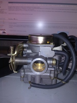

Lupene писал(а):
Начал разборку . ....
Над стопаком два свободных провода с контактами - изолированы , видемо стопы на кофр предусмотрены .
Нашолся не подключенный провод , внутки пара предохранителей похоже , он на фото . Можа знает кто куда его прикрутить ?
На моём есть спойлер, так в нём дополнительный стоп-сигнал, туда и подходят эти провода.
А этот провод (красный) заведен к АКБ и подключен на + , в коробочке предохранитель рабочий и запасной.

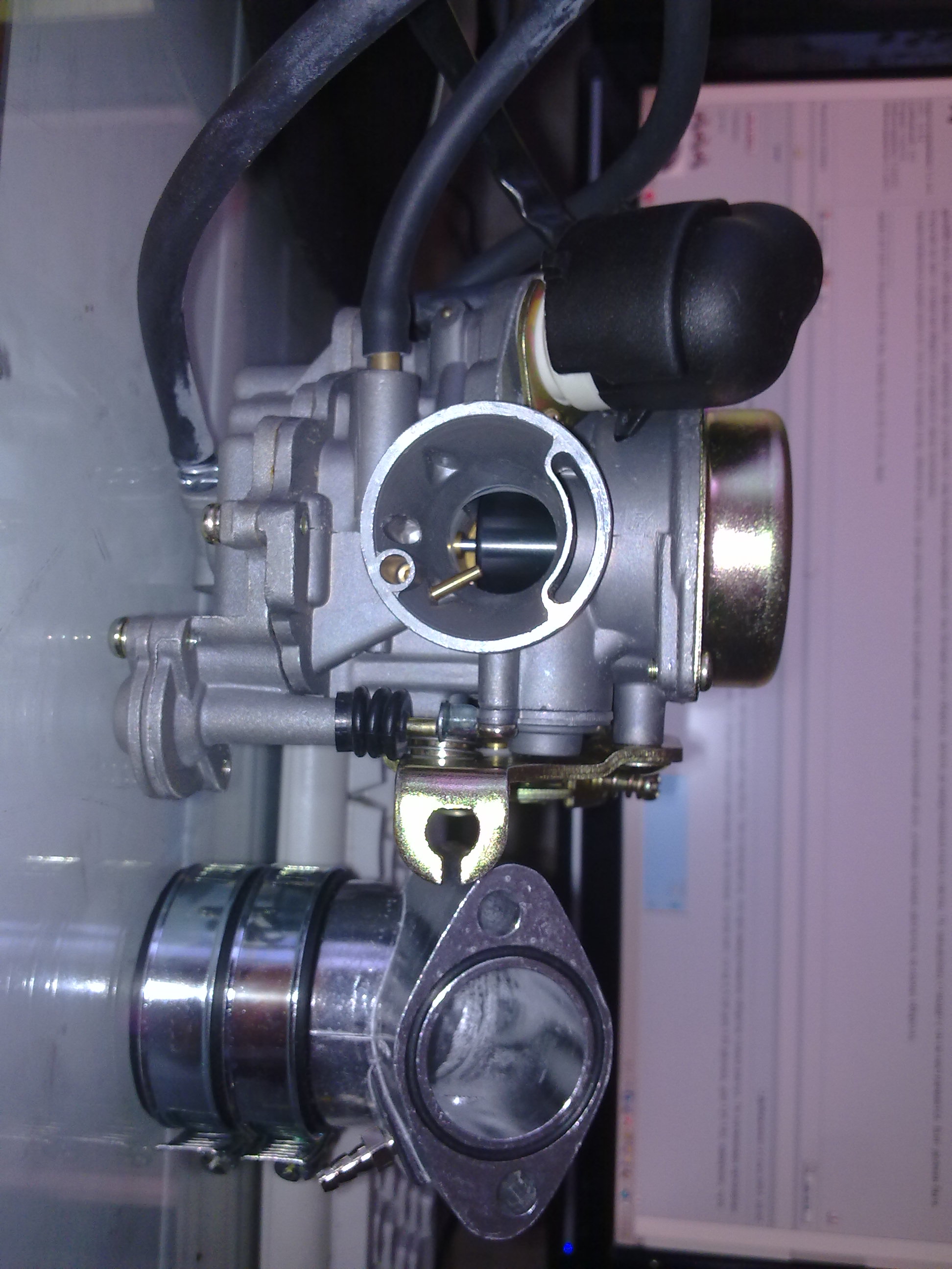

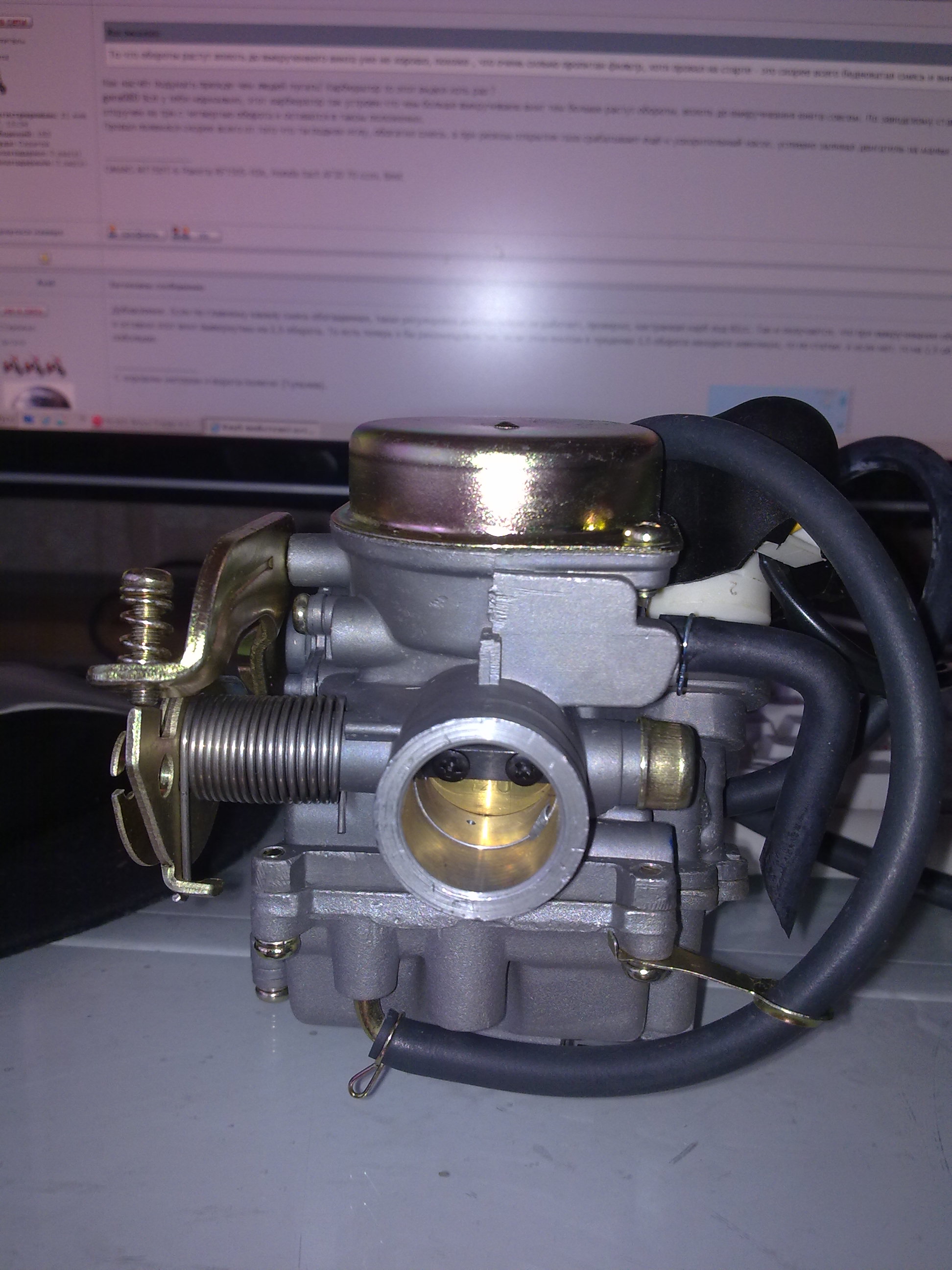

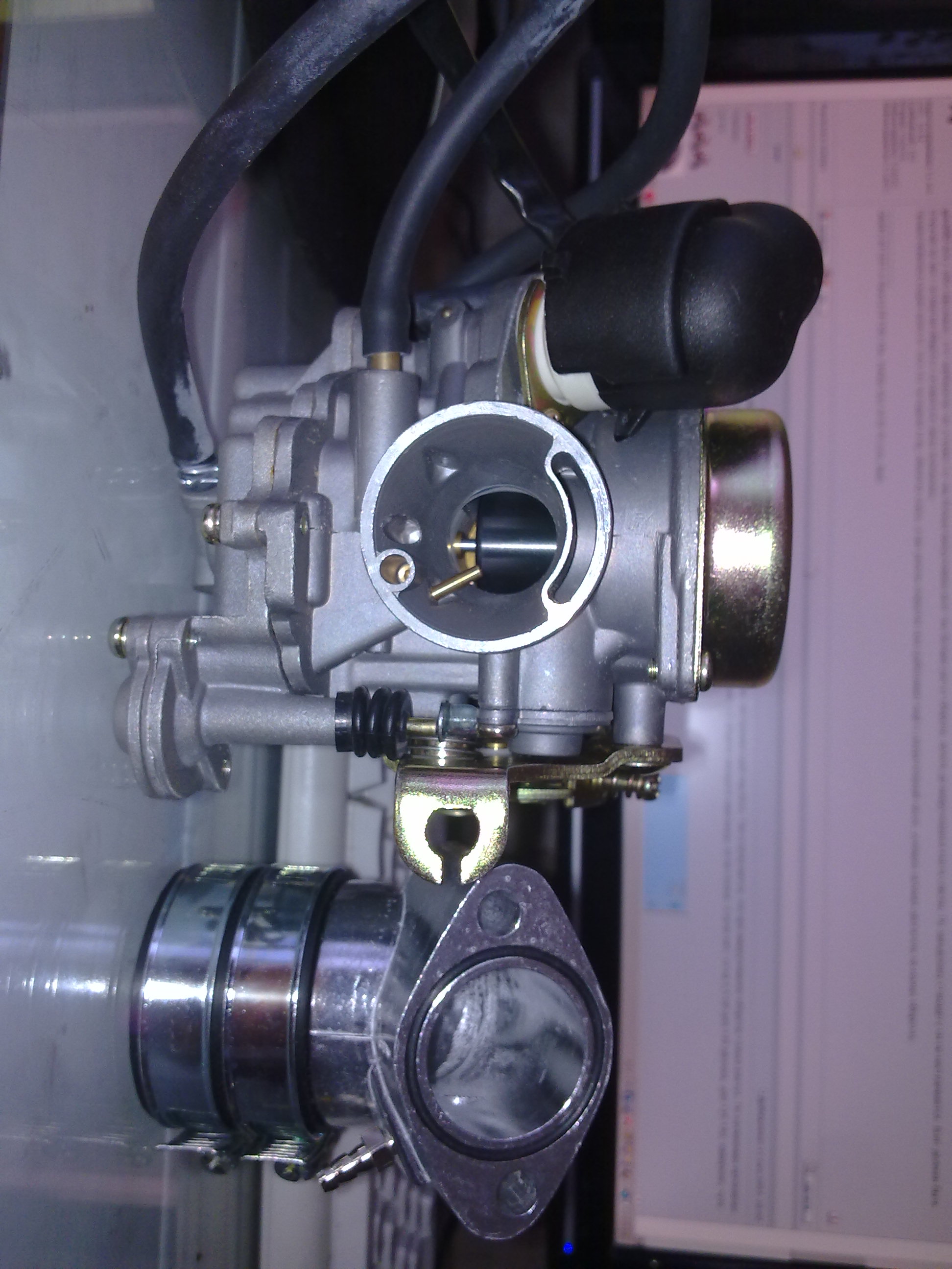

 Заголовок сообщения: Поможите подключить карбюратор !
СообщениеДобавлено: 25 Apr 2011, 16:47
Зарегистрирован: 02 Feb 2011, 12:14
Сообщений: 140
Откуда: Горбунки (Питер)
Скутер: Purga139QMB
Здравствуйте уважаемые ! Помогите советом ! На карбюраторе есть "лишний" выход - шланчиг , куда его сунуть не пойму *DONT_KNOW* . На стоковом такого не было . Этот "лишний" шланчиг находится ниже дифузора слева , его поддерживает держатель . Подскажите пожалуйста куда его засунуть *JOKINGLY* . Просмотрел несколько страниц вопросов , так и не нашол .

 Заголовок сообщения: Re: Поможите подключить карбюратор !
СообщениеДобавлено: 25 Apr 2011, 19:25
Зарегистрирован: 24 Май 2008, 22:00
Сообщений: 222
Откуда: Питер
Скутер: Копия Транса
Стаж: постоянно увеличивае
Это слив из поплавковой камеры он просто висит...
