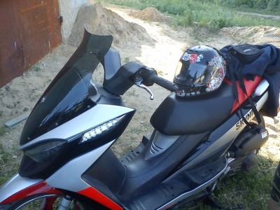

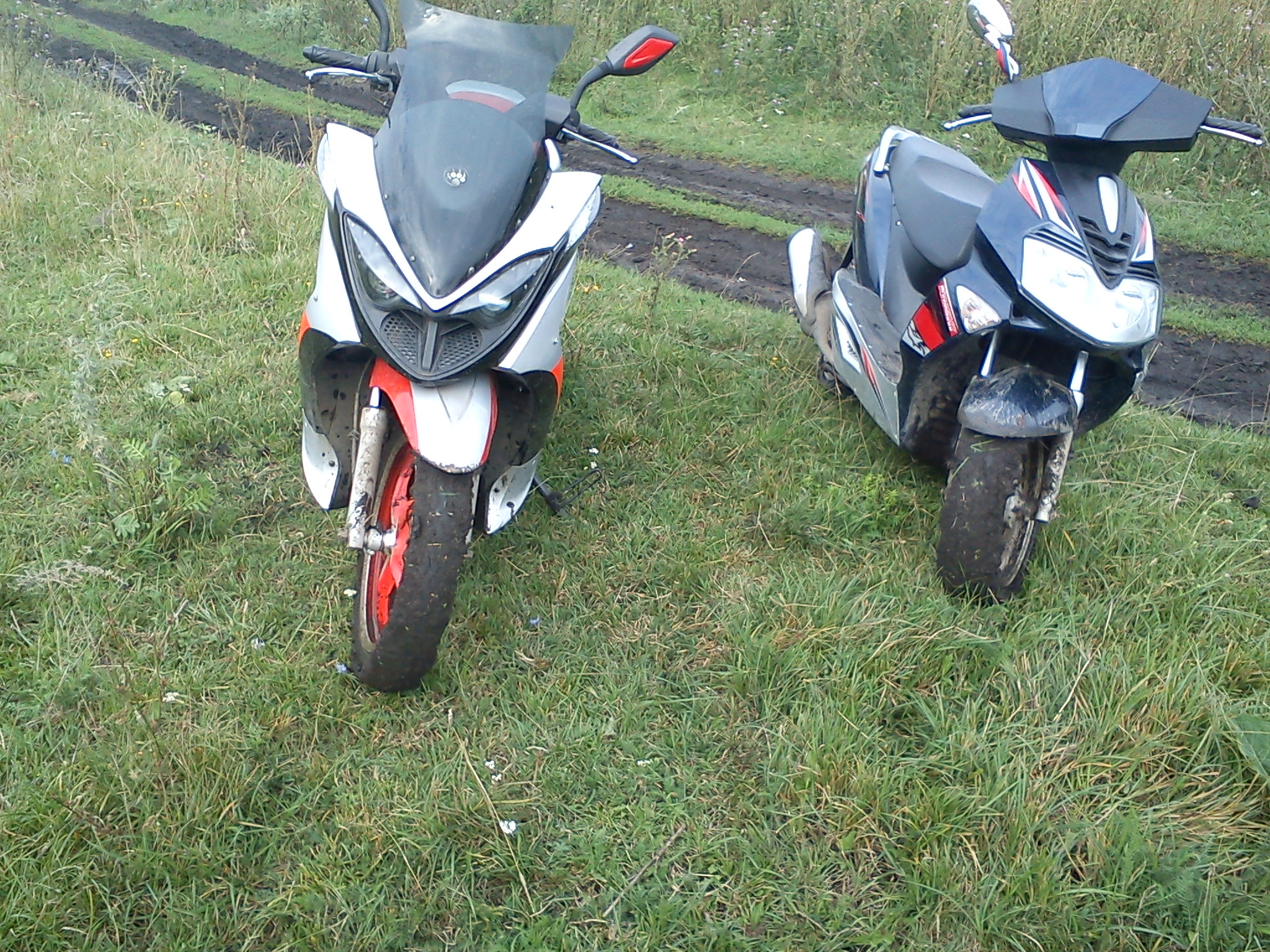

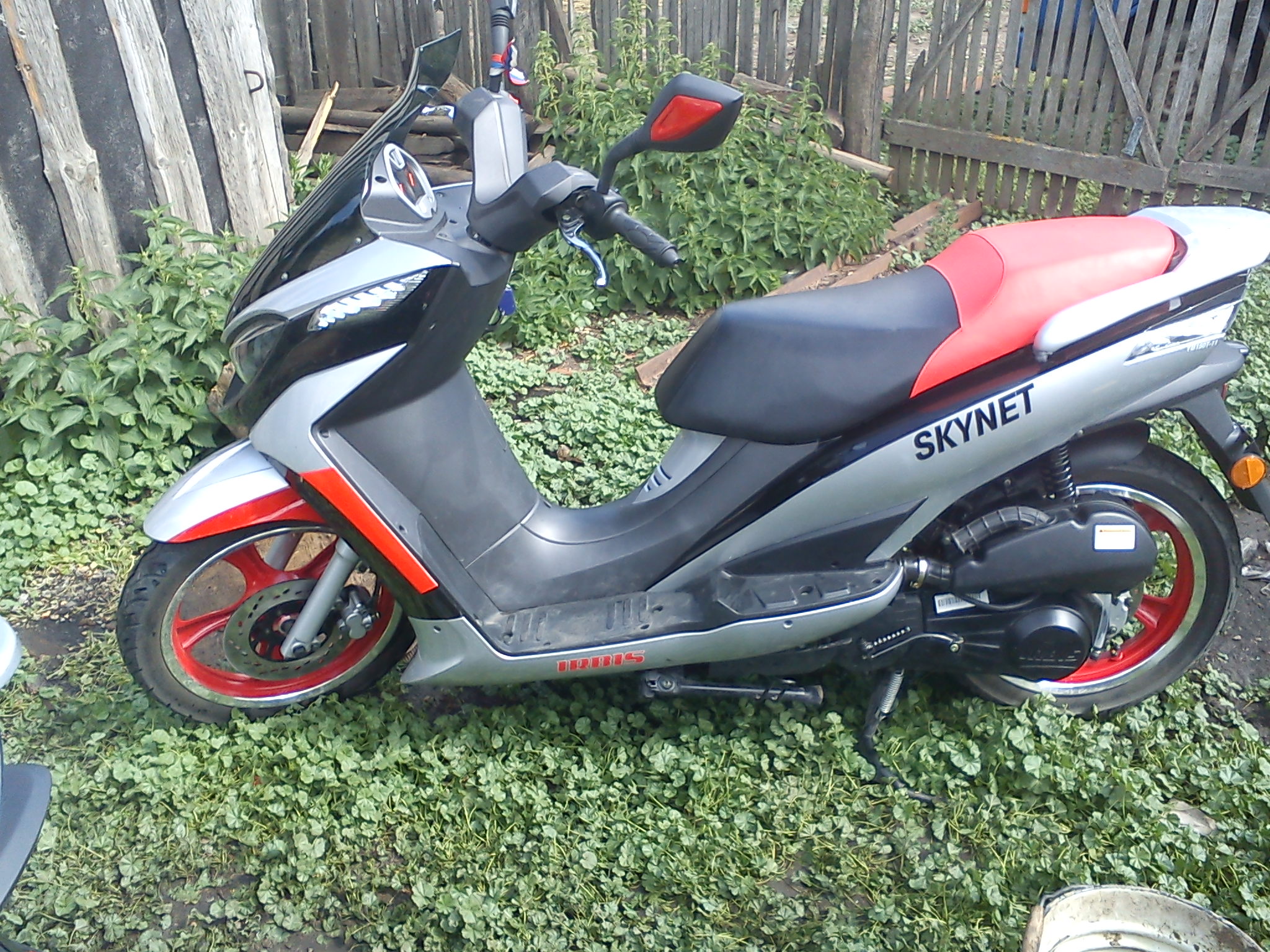

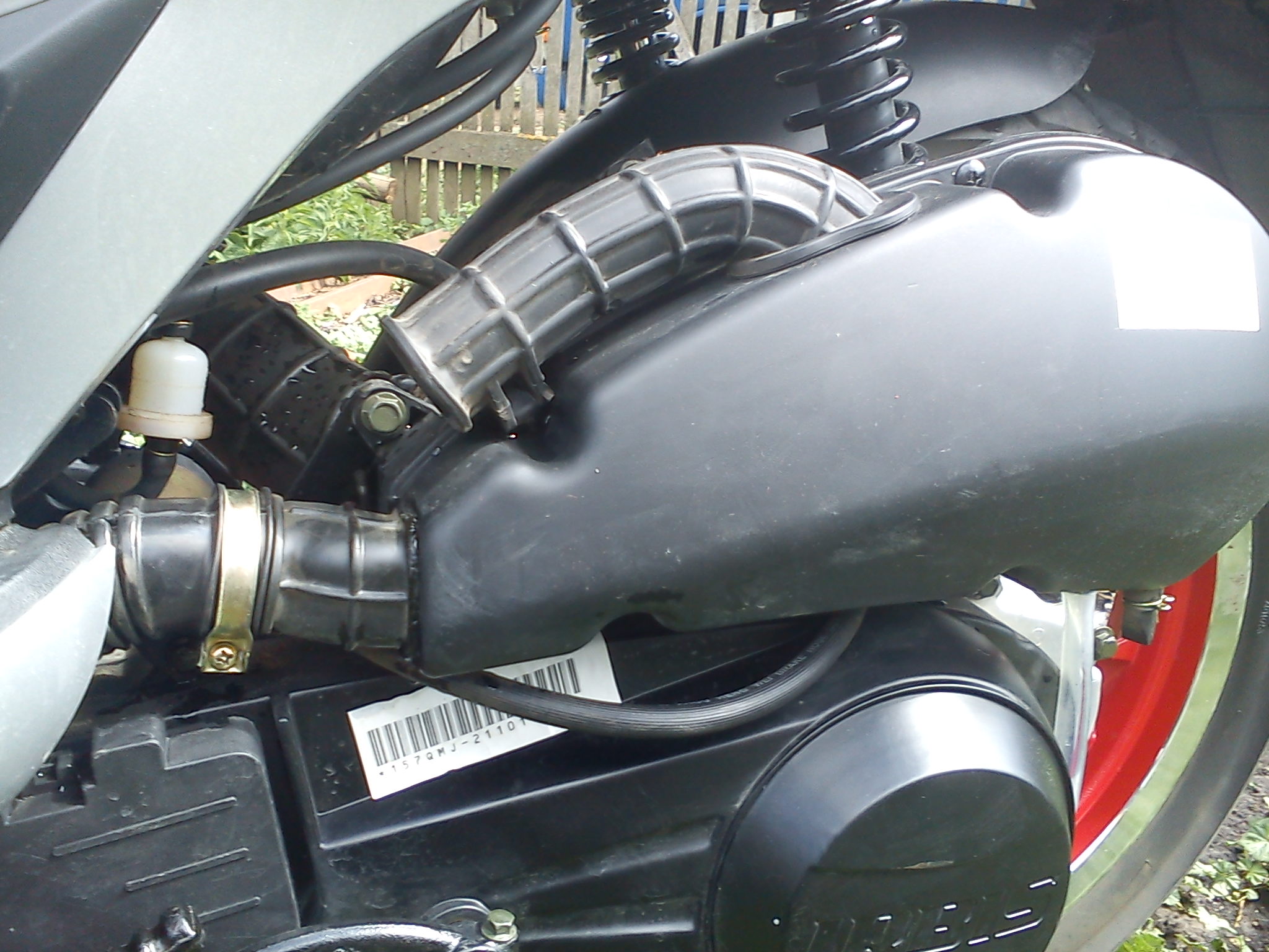

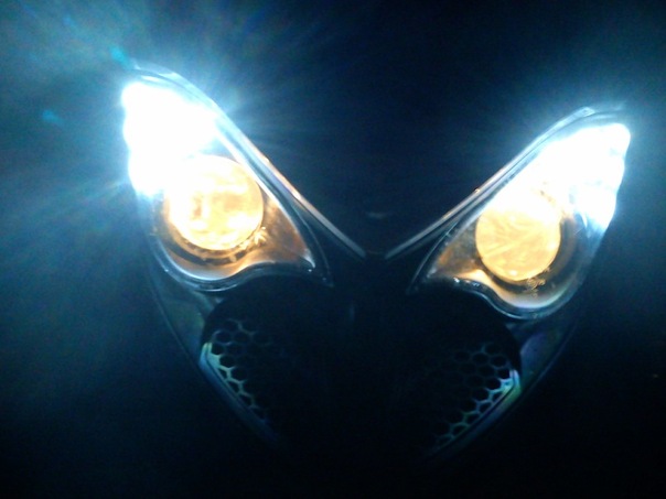

Сделаю краткий обзор.Хоть я что-то уже писал, но тот сезон закончился. Начну сначала. Скутер был куплен в начале июня 2011 года, в Scootermag(е) за 59тыс. Т.к. это мой первый кубатурник я купил и шлем ( шлем действительно выручал , слава богу аварий не было, но вечерком свыше 50 ехать холодновато , а шлем приятно согревает) Целый июнь я боялся этого "зверька", ну и естественно проходил обкатку. Результат первого месяца: скутер один раз упал с боковой подножки, пластик достаточно сильно поцарапался и вылетел правый поворотник.Покупкой был доволен на 90%.Недостатков не видел. А вот второй месяц вскрыл куда более сушественные недостатки и большие достоинства данного скутера. Существенный минус : это убогие крепления пластика и всего клюва Также вовремя эксплотации у меня прорвался какой-то шланг под днишем( из-за металлических креплений которые современем протёрли резину). Я честно хз, что за шланг и зачем он нужен, но из-за него скутер не держал холостые и из этого шланга поступал воздух.Но вот неисправности были исправленны,и о чудо я смог насладиться ездой на этой тырке оставшиеся дни лета) Разогнать его я смог до 105 км в час.Когда с другом ездили на его Хонлинге, то друг разгонял его до 130км в час , что было очень странно для китайца и я не мог понять почему у меня 105, а у него 130 и более.Оказалась его спидометр начинал врать уже после 40, а мой спидометр не врал никогда(специально сверял с Gps).Также я раньше писал, что прямоток даёт мощность, но могу вас уверить это не так!!!Также в плю можно записать большой размер колёс.Совсем недавно я ездил на дачу и смотрел, как перезимовывает мой Ирбис.Завёл я его спустя минуту с начала попыток.
Вывод:
Хоть я и мало записал этому скутеру в достоинства и достаточно много в недостатки, но это лишь из-за того, что я не могу передать радость словами и все его поломки только помогли мне лучше узнать эту тырку и полюбить её.Отличие Ирбиса от Dragon лишь дизайн расцветки.Ну и подконец за кину побольше фоток скутера.
IMG_20110714_160007.jpg [ 755.37 KiB | Просмотров: 5265 ]
IMG_20110705_164833.jpg [ 724.72 KiB | Просмотров: 5265 ]
x_42174177.jpg [ 84.37 KiB | Просмотров: 5265 ]
x_863fdbe8.jpg [ 105.37 KiB | Просмотров: 5265 ]
Комментарий к файлу: Линзовые фары. Это я забыл приписать к плюсам)

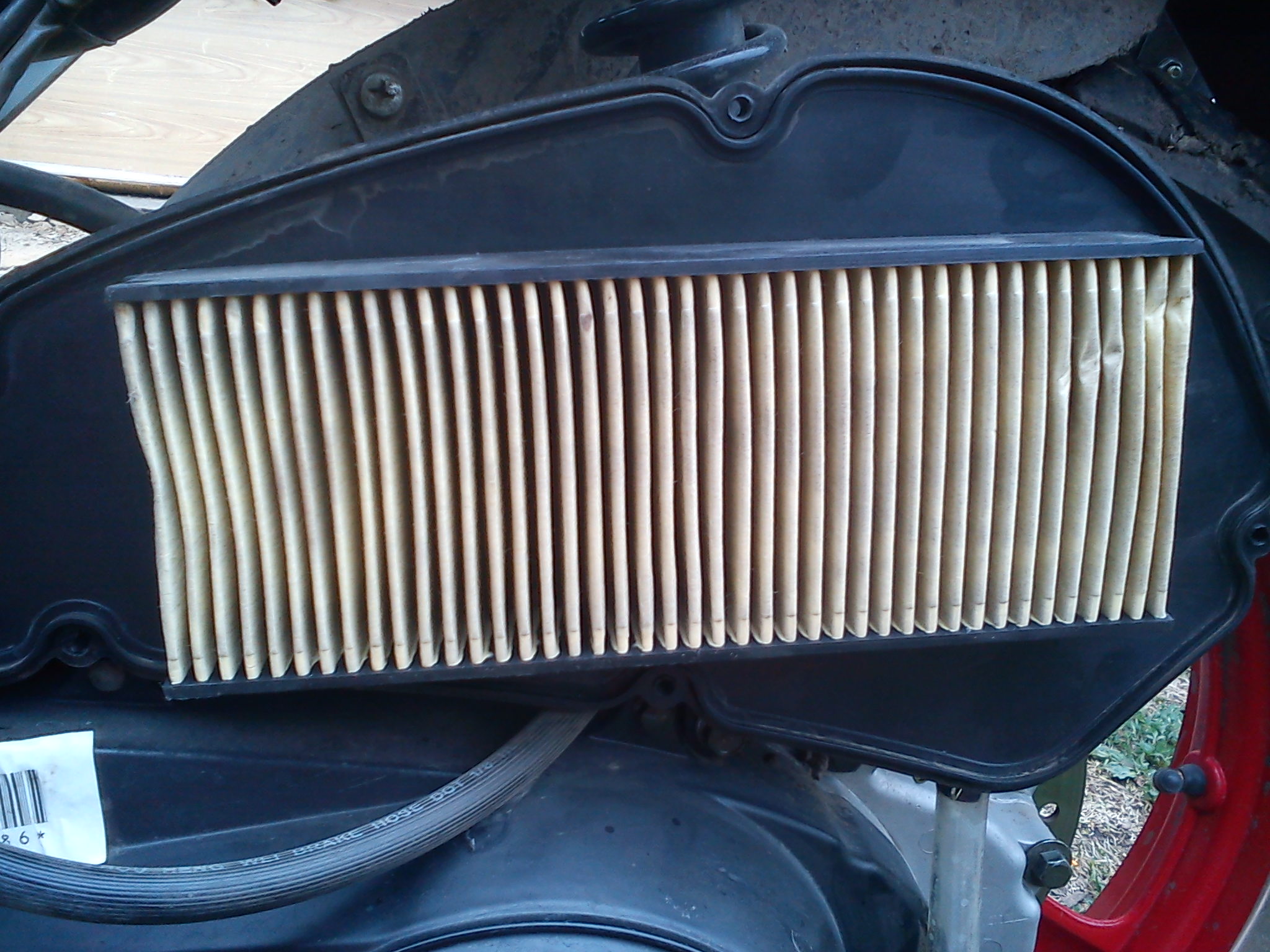

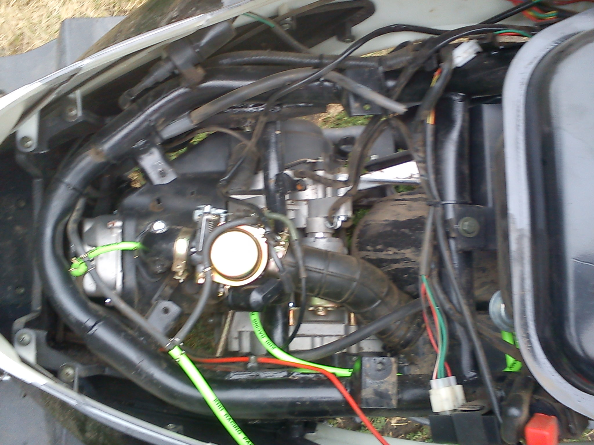

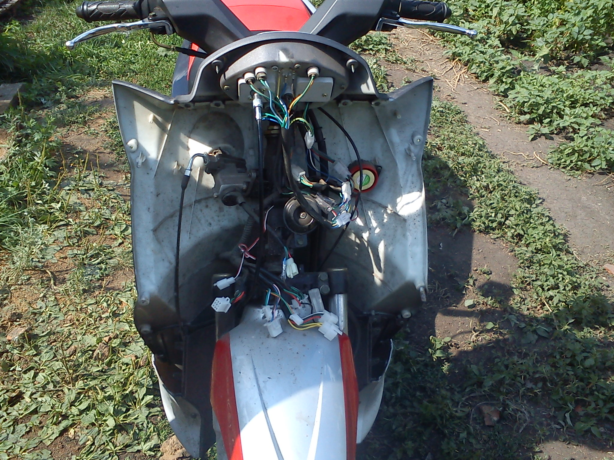

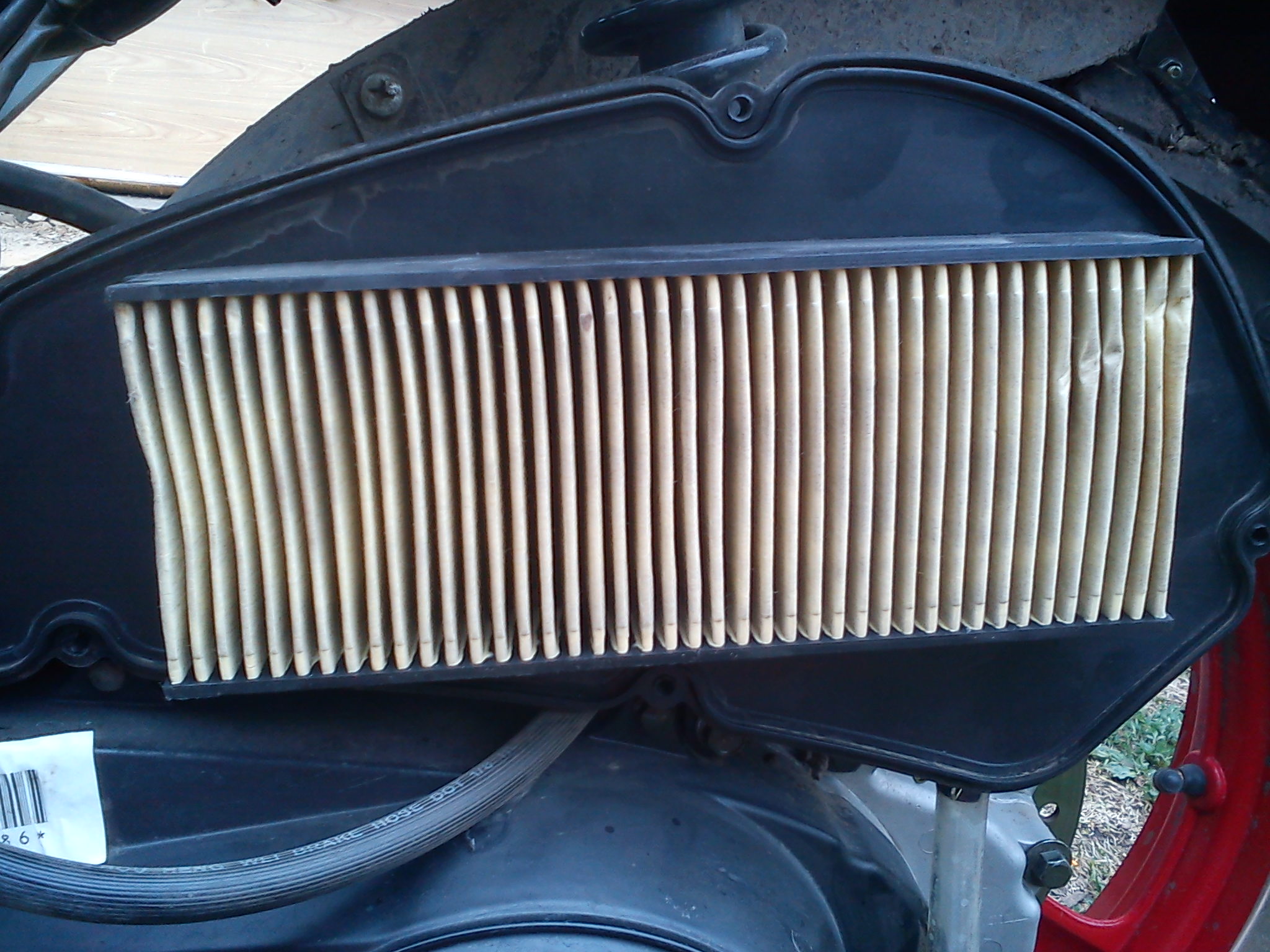

Всем привет ! Начинаем готовиться к сезону.Осенью мой SKYNET при холодном старте стал ,как бы захлебыватся ,плохо развивал обороты и не поддавался ни какой регулировке карбюратор.Начались первые заморозки ,заниматся уже было не охото,снял карбюратор забрал с дачи домой что бы разобраца . Причины в принцыпе знал за ранее,но решил ещё почистить жиклёры и опустить иглу на одно деление вниз . Причина всему тормознутый электроклапан,то работает ,то нет( проверял дома от акка) Купил новый электроклапан ,собрал карбюр. Пробовать буду в конце Апреля.Кому интересно выкладываю фотки: ИзображениеИзображениеИзображениеИзображениеИзображениеИзображениеИзображение Кому что то не понятно как регул. иглу,могу описать подробно,а по поводу карб.инет завален инфой.
