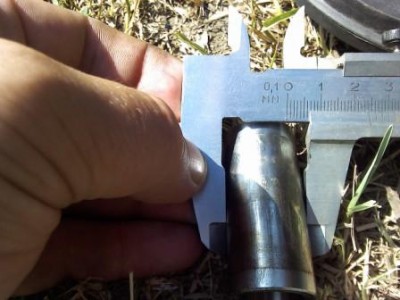

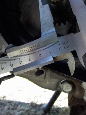

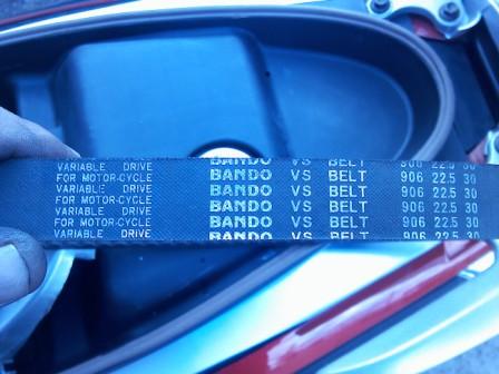

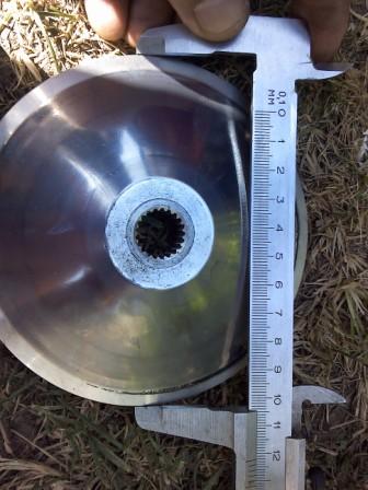

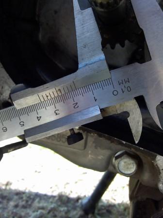

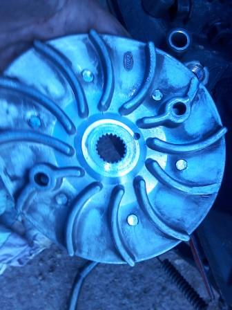

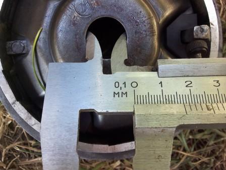

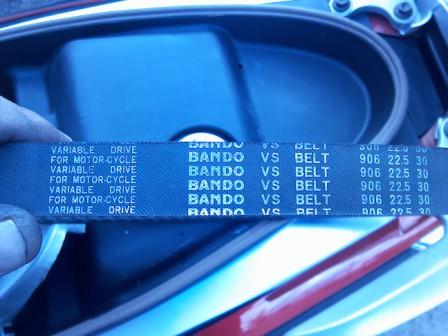

вот ещё фотки с размерами ремня и варика

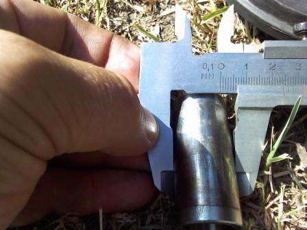

колено и втулка

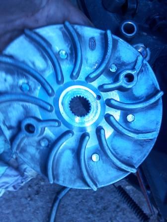

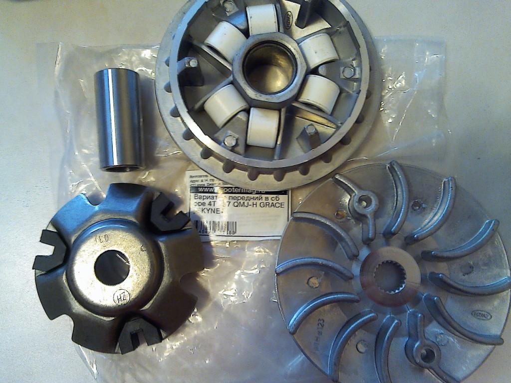

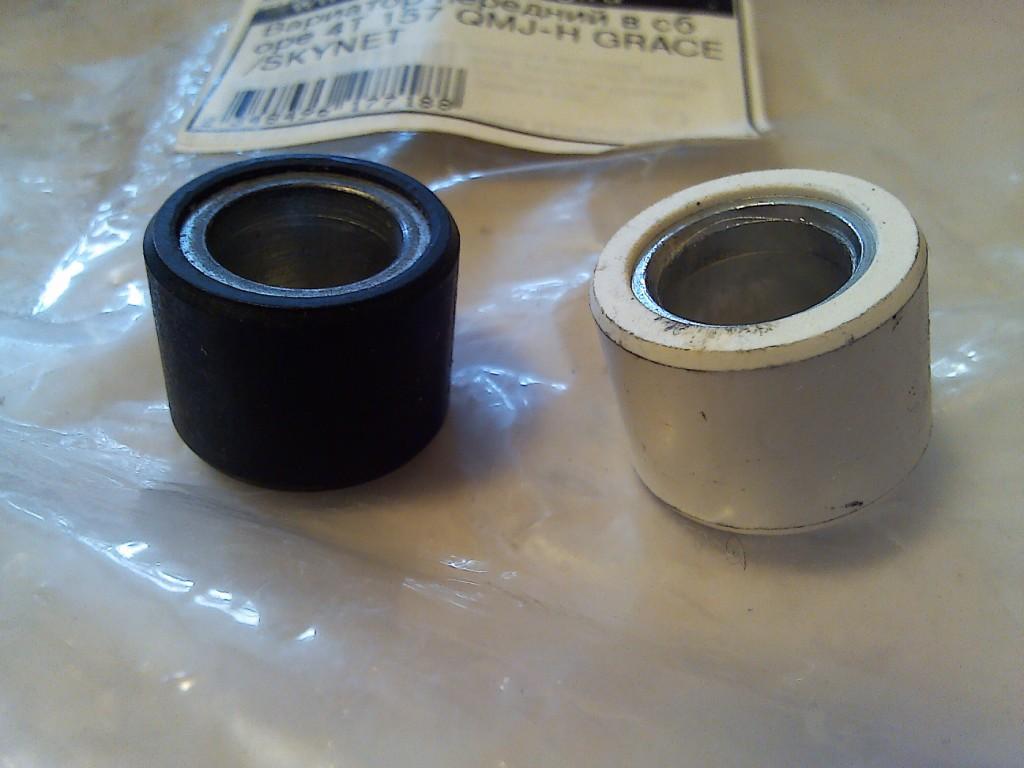

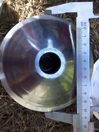

Сегодня был по делам в анино и решил зайти в магазин скутермаг на варшавке ,да и поинтересоваться по запам ,спросил про варик на грейс ,он оказался у них в наличии 1100 рублей купил.грузики белого цвета ,этот вариатор ставиться и на ирбис скайнет, фото следует .на варике нанесён диаметр 123 ,

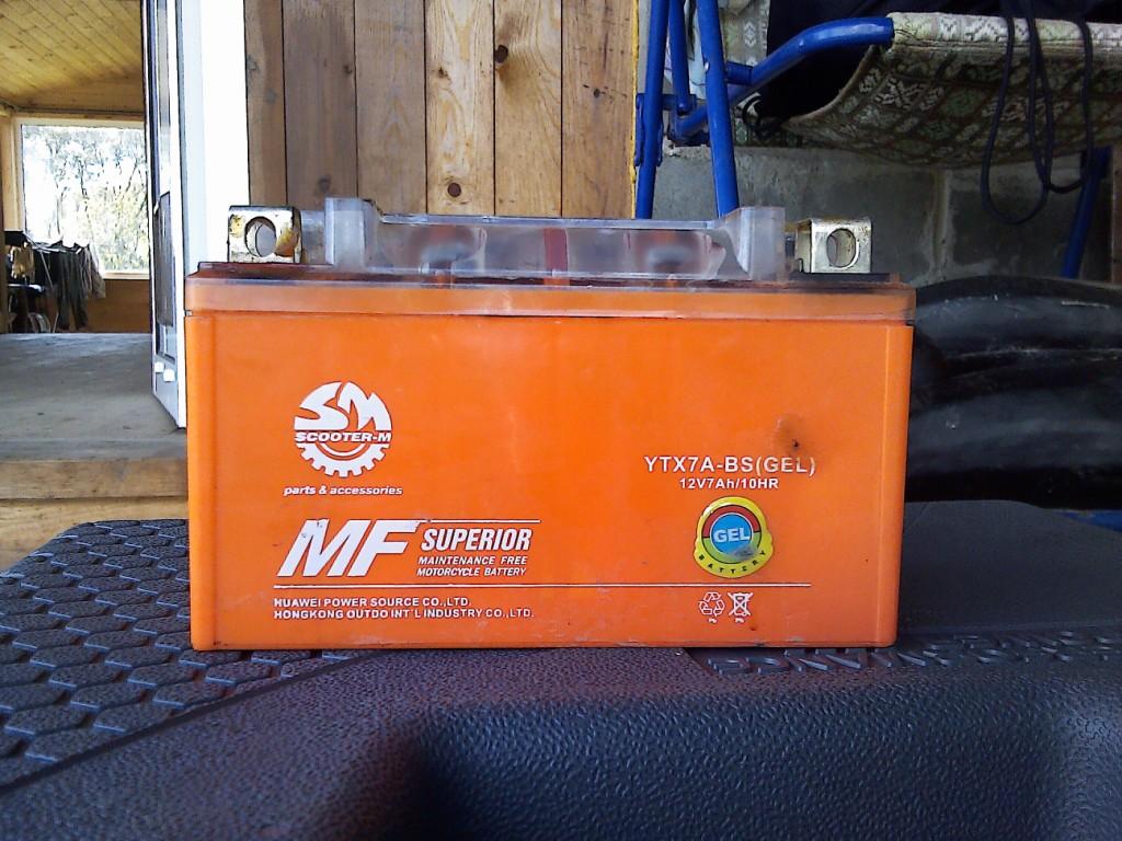

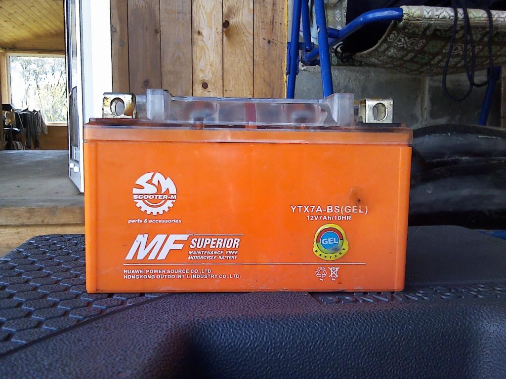

вот такая батарея у меня стоит на скутере

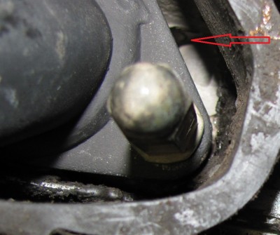

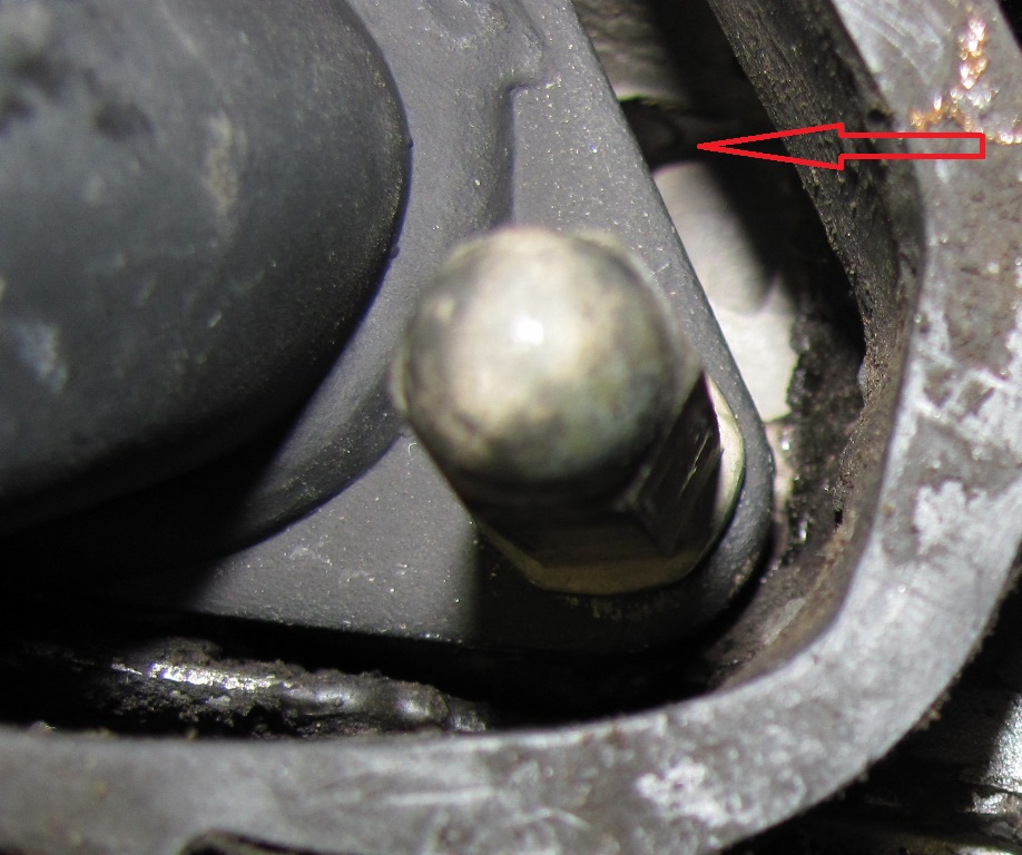

Что-то заглохла темка. Кто подскажет, что за отверстие в движке, рядом трубой глушителя.
IxMG_6883.jpg [ 196.62 KiB | Просмотров: 7009 ]
 Заголовок сообщения: Re: IRBIS GRACE
СообщениеДобавлено: 18 Apr 2013, 17:59
Сообщений: 1628
вентиляционное отверстие, у свечи входное.
СообщениеДобавлено: 20 Apr 2013, 18:47
Отверстие начинается здесь
Проходит над камерой сгорания
Выходит здесь
