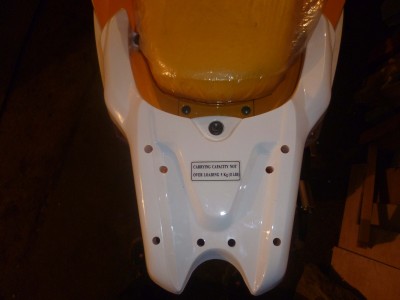

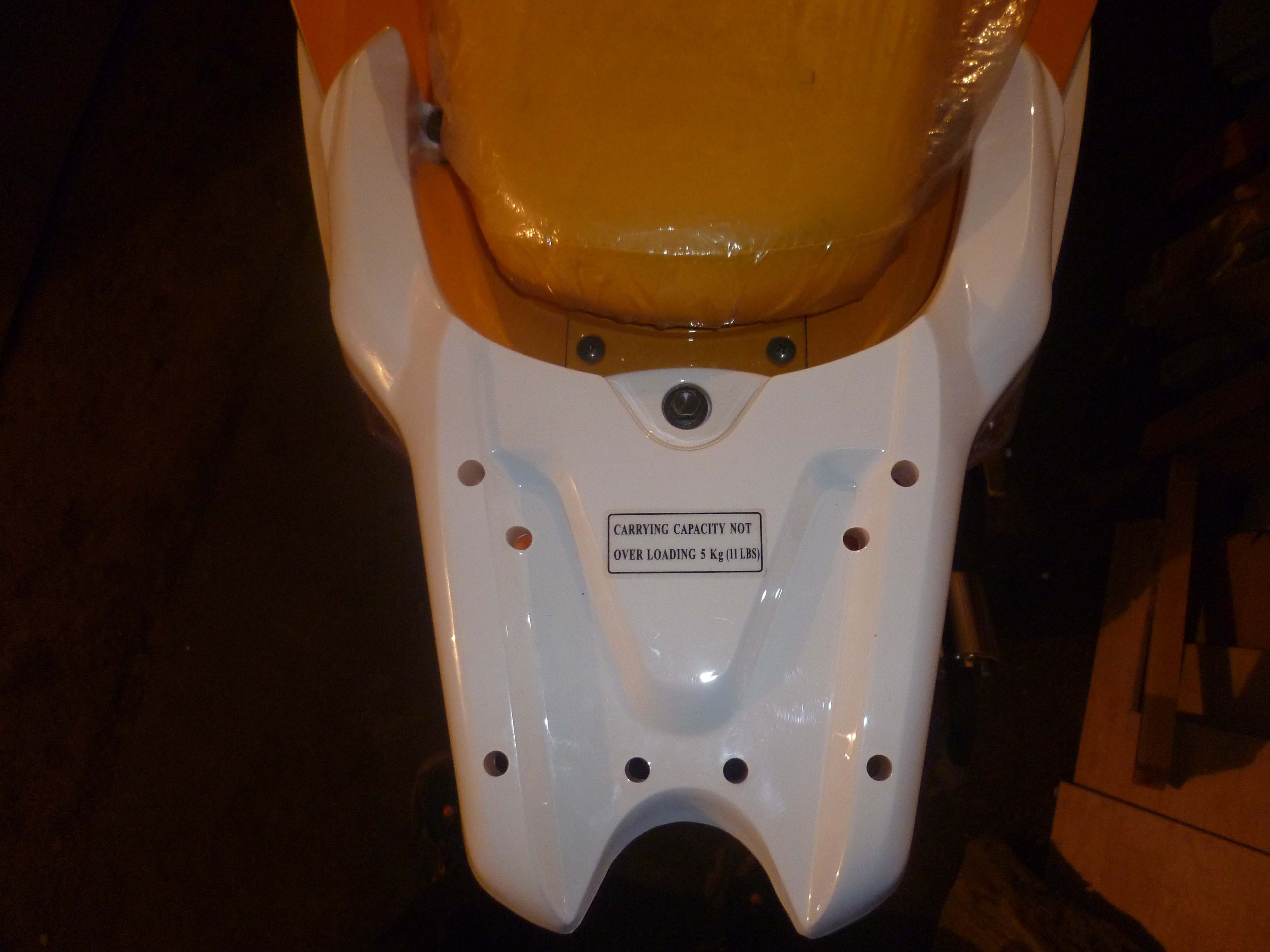

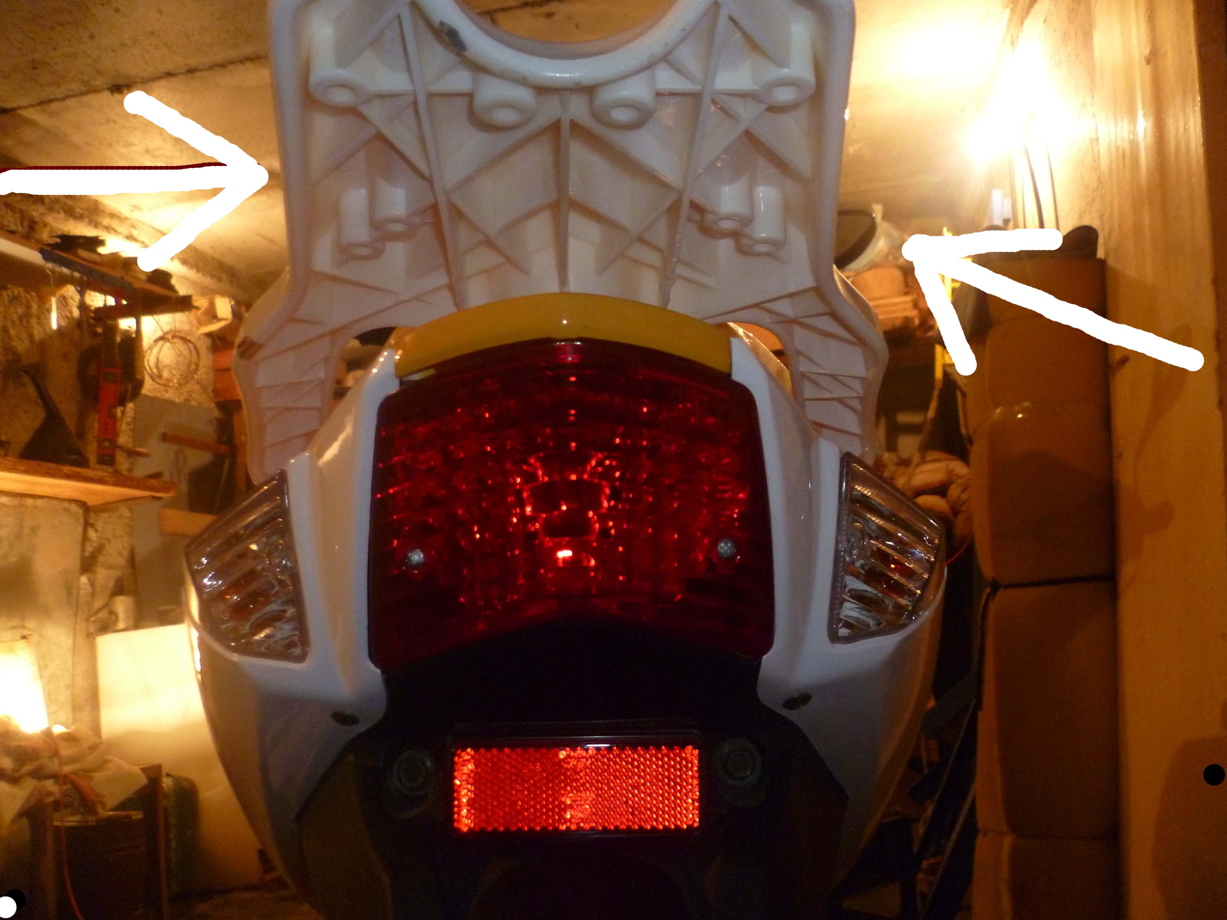

я знаю что удобней.
но багажник пластиковый, и если к нему прикрепить кофр, его разве не сломает?

Если возить в нем кирпичи по пахоти, то непременно сломает
Мой пока держится и отваливаться вроде не собирается

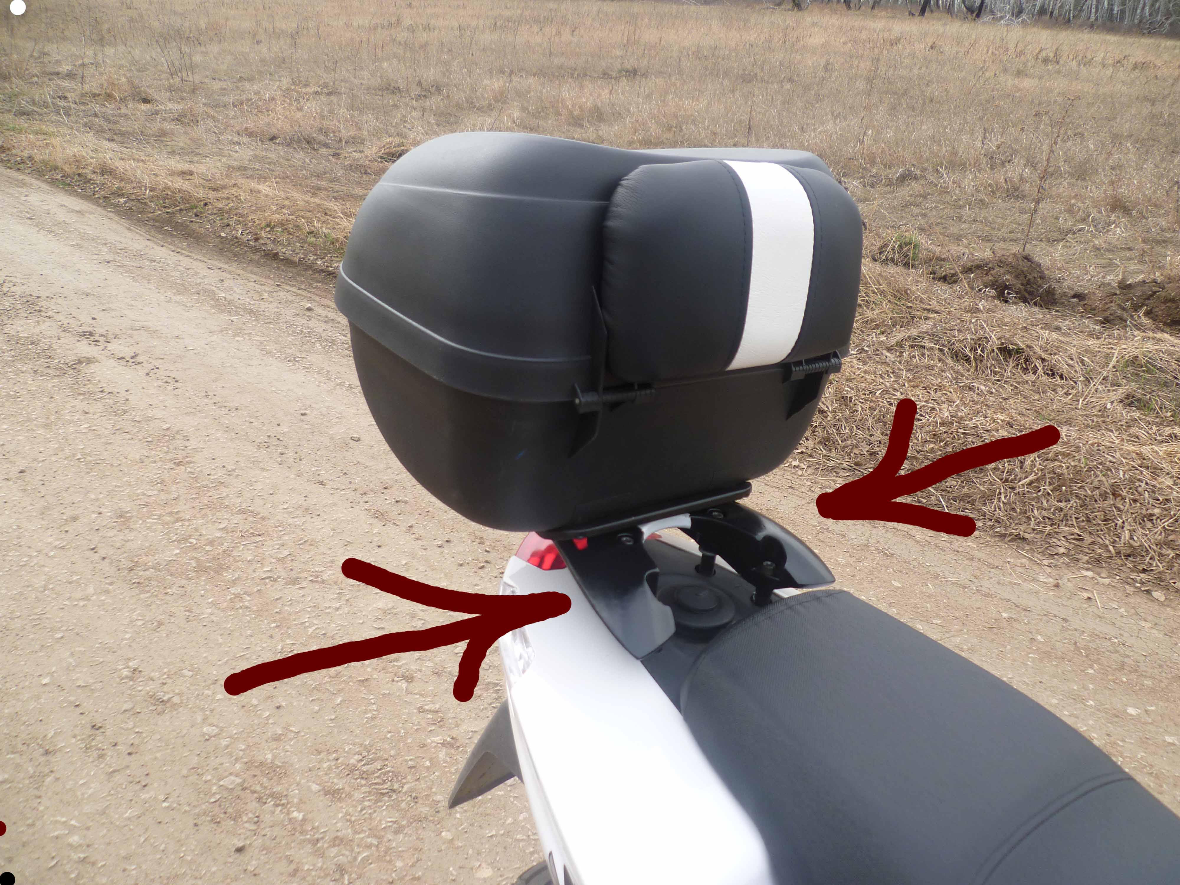

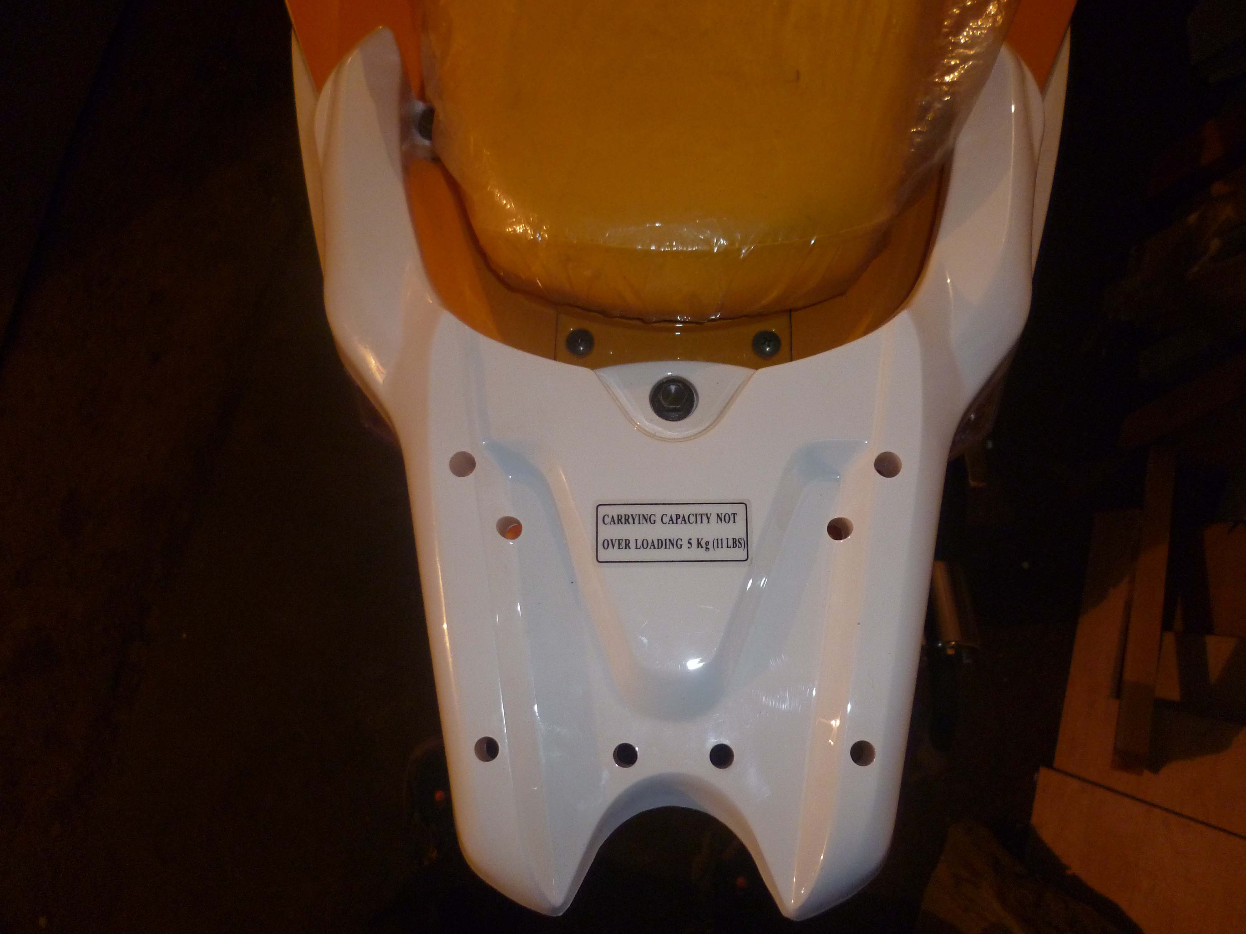

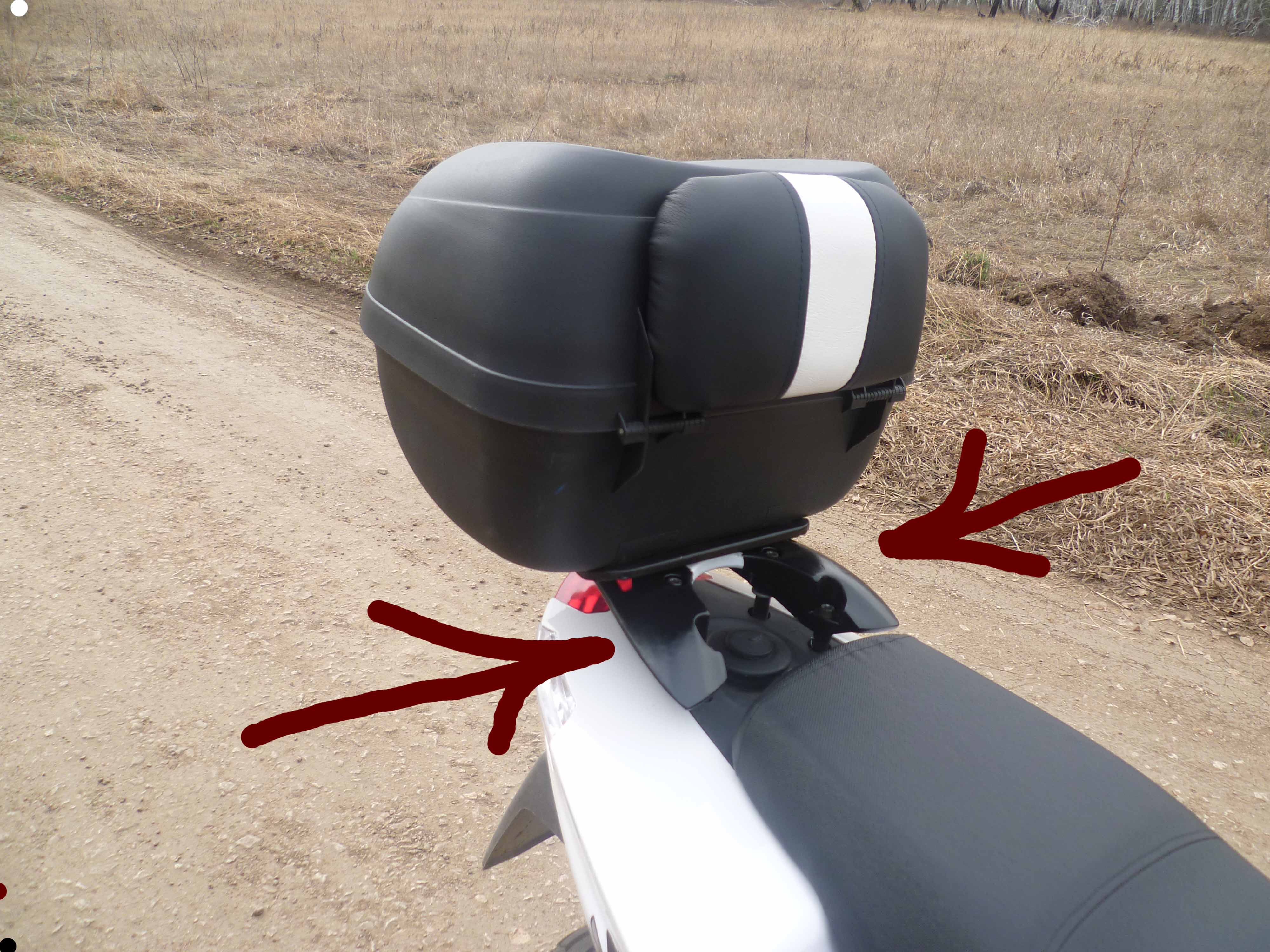

можешь не объяснять. был у меня кофр с площадкой.
только стоял он на МЕТАЛЛИЧЕСКОМ багажнике моего предыдущего скутера (фото 1).
глянь: viewtopic.php?f=34&t=29294&start=90

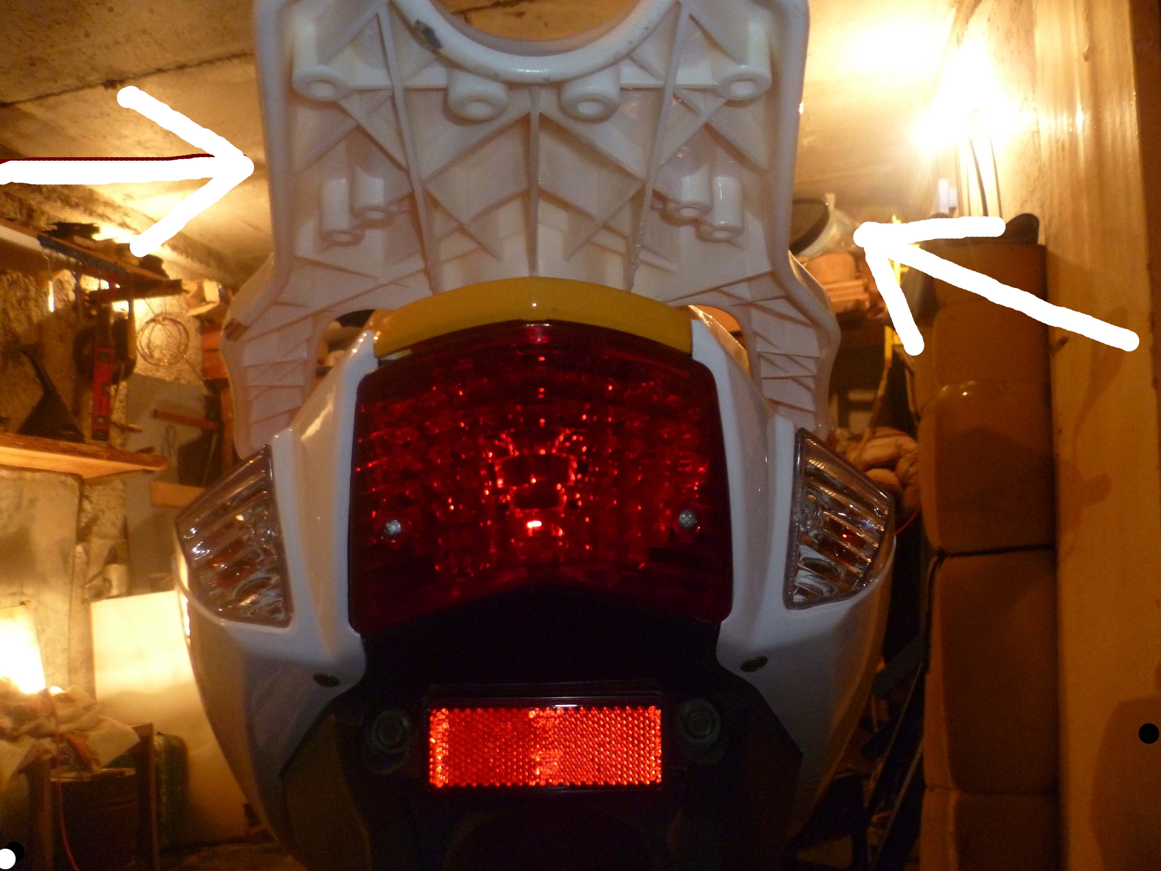

а на нынешнем моём скутере стоит ПЛАСТИКОВЫЙ багажник (фото 2).
выдержит ли этот пластиковый багажник на кочках вес кофра и его не тяжёлого содержимого???
Комментарий к файлу: фото 1.
только стоял он на МЕТАЛЛИЧЕСКОМ багажнике моего предыдущего скутера.
P1010878.JPG [ 734.51 KiB | Просмотров: 5277 ]
Комментарий к файлу: фото 2.
а на нынешнем моём скутере стоит ПЛАСТИКОВЫЙ багажник.
выдержит ли он на кочках вибрацию, вес кофра и его содержимого???

Вот за что люблю мототехнику, так за её наплевательское отношение к состоянию дорог и уважение с её стороны на моё право выбора направления движения ;-)
Если у тебя есть сомнения относительно пластмассы из которого он сделан, то я тебя разочарую, сюрпризов от неё не дождешься. Она достаточно крепкая и хрен просто так сломается.
Сюрприз тебя ждет там, где ты его не ждешь…
багажник на этом аппарате крепится в 3-х точках, и самая слабая из них та, что у фонаря заднего стоп/сигнала... Откручивай пластиковый багажник, открути два самореза крышки над фонарем и сдвинь её по направляющим назад. Теперь оцени «масштаб трагедии» … Металлического «мяса» на котором сидит третья точка багажника почти нет! Там голимая фигурно загнутая ЖЕСТЬ!!!
В следующем сезоне попробую это место усилить.

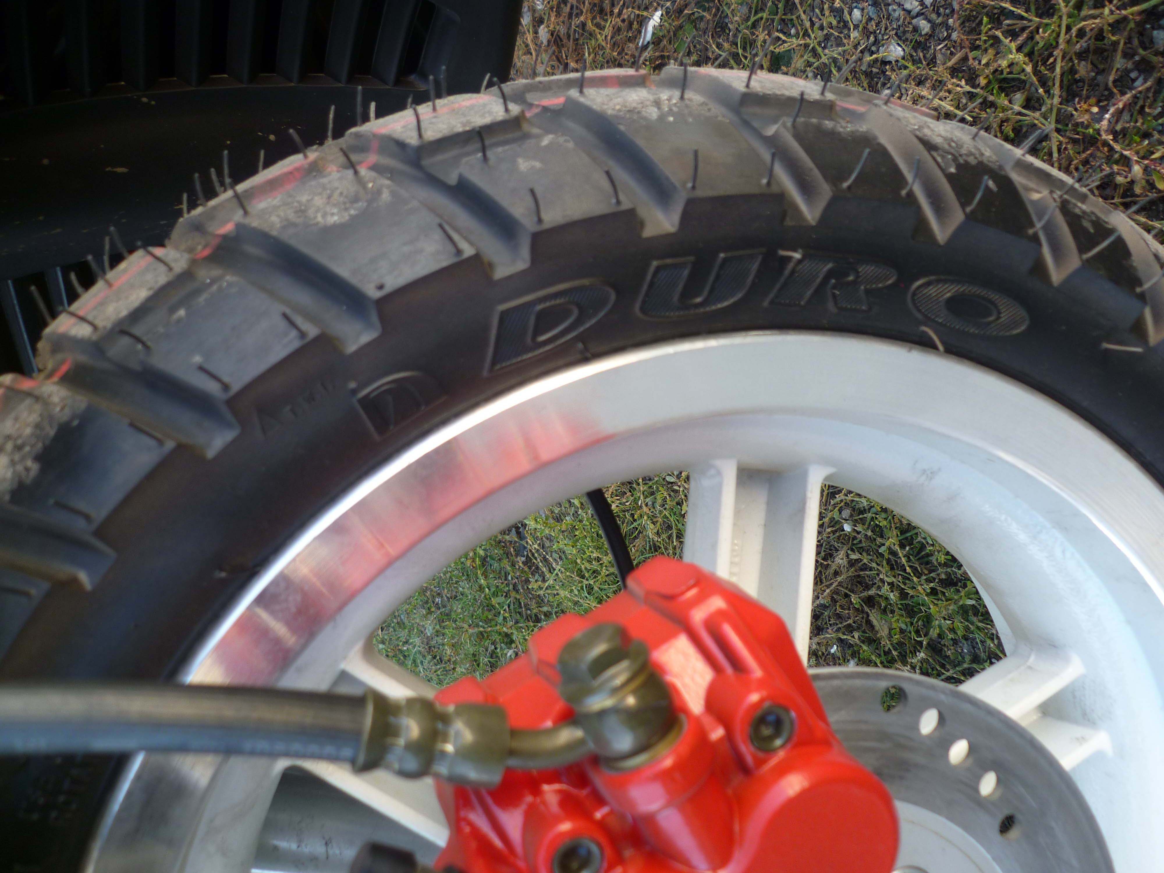

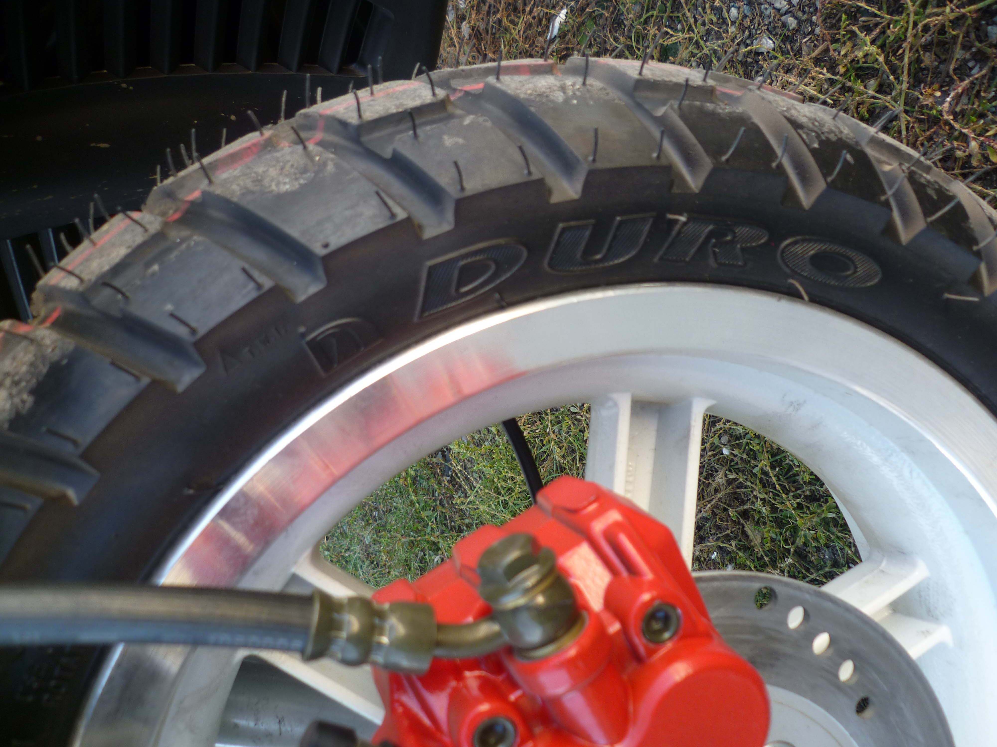

Russo turisto
на твоём тоже шины duro стоят? как они себя проявили? а то тут говорят что они не гуд.

Да, стоят они же
Отчасти соглашусь с общим мнением. Резина довольно дубовая и есть откровенно её скверная особенность, в дождь старайся не наезжать на разметку, оч. большой риск «поскользнуться» и продолжить движение боком.
Но есть и плюсы. На сухом, в меру рыхлом грунте покрышки хороши. Несколько раз вытаскивал из протектора «паразитов» (стекла, саморез и прочую дрянь) но ни разу их не проколол. Сырой грунт швыряют так, что брызговик не спасает, все в грязи 8-)
Короче они плохо подходят для асфальта (особенно когда он сырой и холодный, в жару терпимо…) для грунтовки в самый раз, но если бы был выше профиль резины, было бы неплохо ;-)
З.Ы. Все вышеописанное справедливо только для динамичных покатушек, для перемещения в пространстве с обостренным чувством самосохранения и осознания всей ответственности за свои поступки на дороге – эти покрышки будут эталоном надежности управления и неприхотливости в эксплуатации на любом покрытии и направлении ;-)

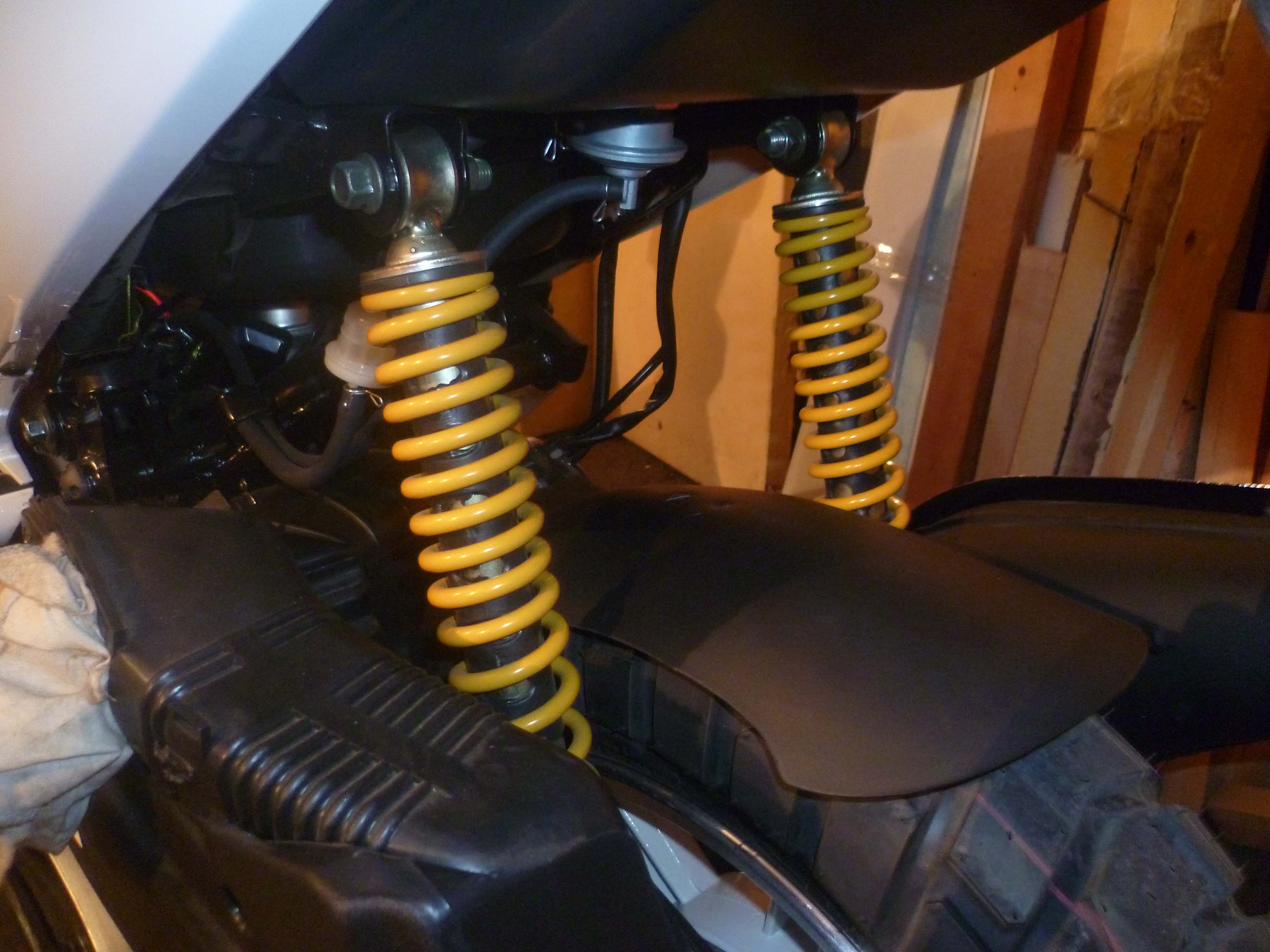

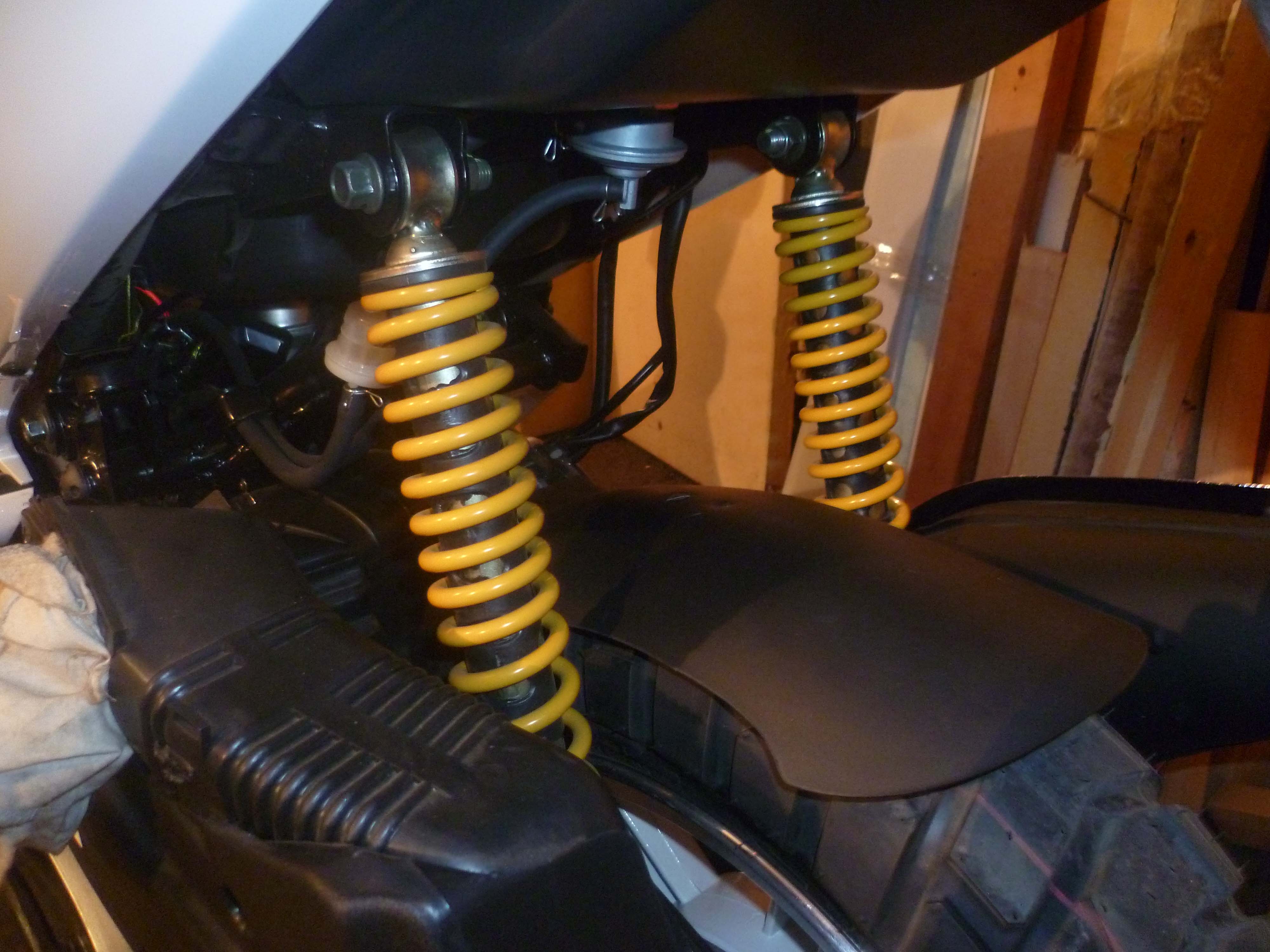

Russo turisto

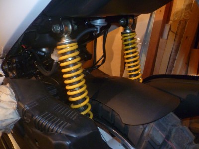

как тебе амортизаторы?
пока ехал от магазина до гаража (34 км), мне показалось что жестковаты.
хотя позже в гараже замерил давление в шинах, оказалось что продавцы дунули по 2,5 атм.

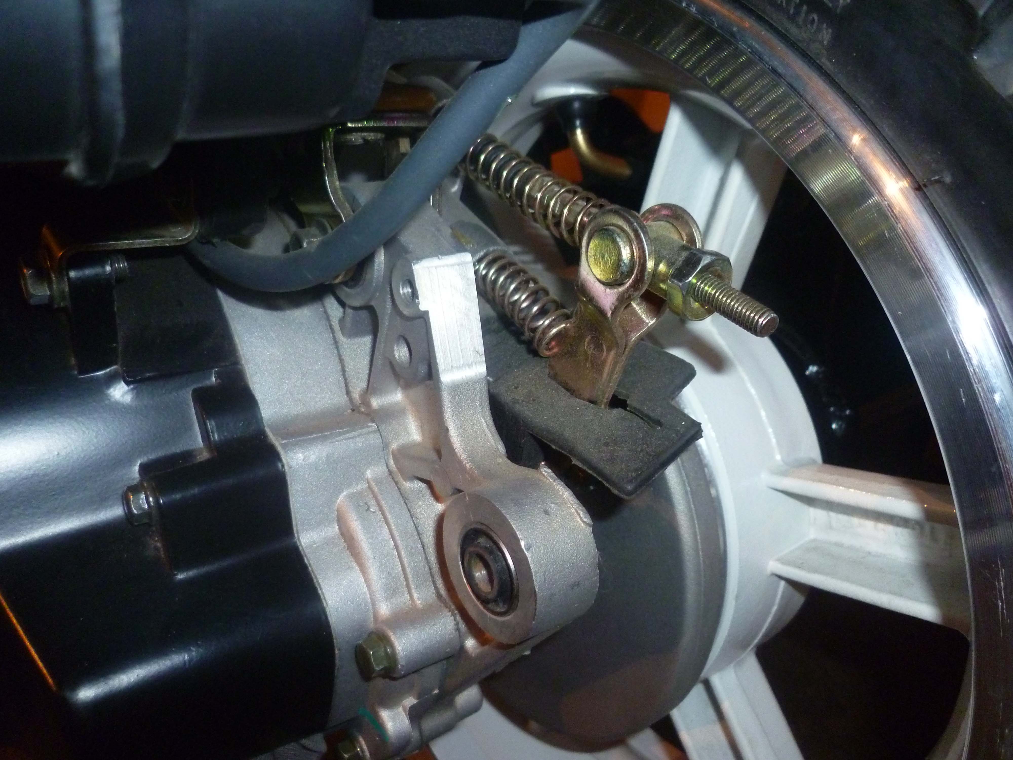

Russo turisto

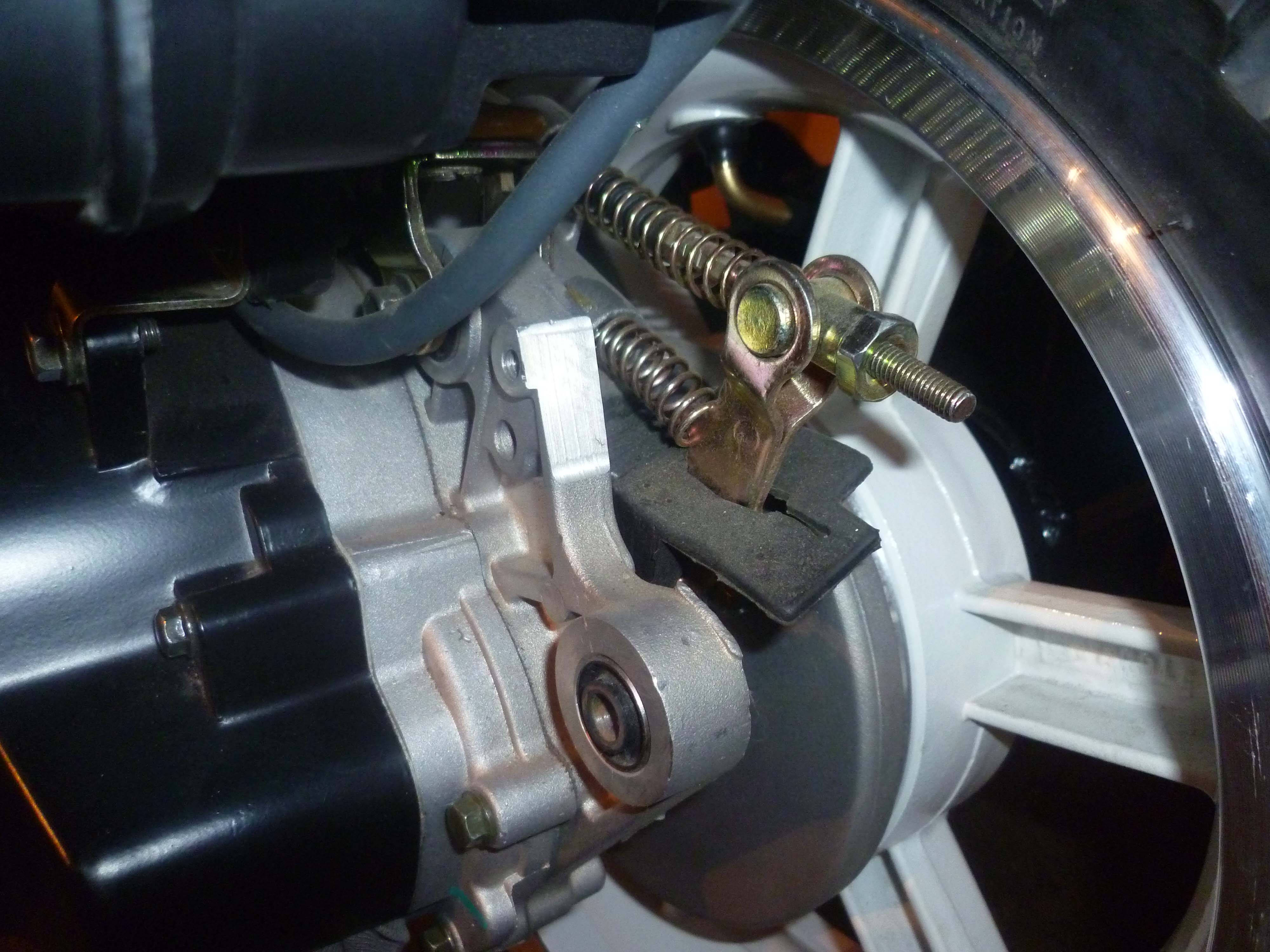

Как себя показал задний барабанный тормоз?
Я за 34 км. пробега ничего плохого не заметил. Правда и скорость была не более 30 км/ч. :)
