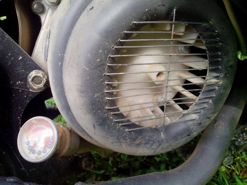

решётка.карниз струна пригодился))
Комментарий к файлу: температура упала до 120градусов по трассе
