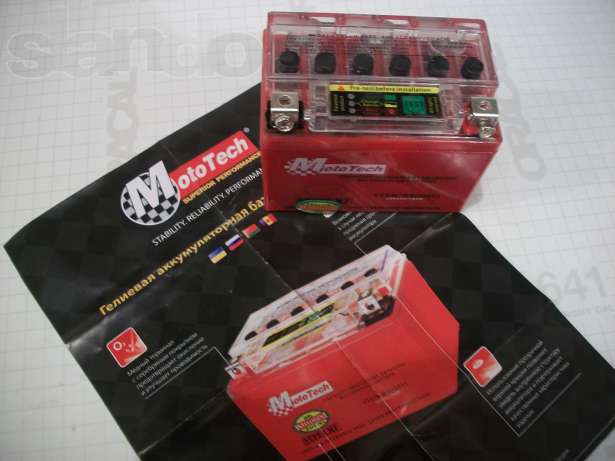

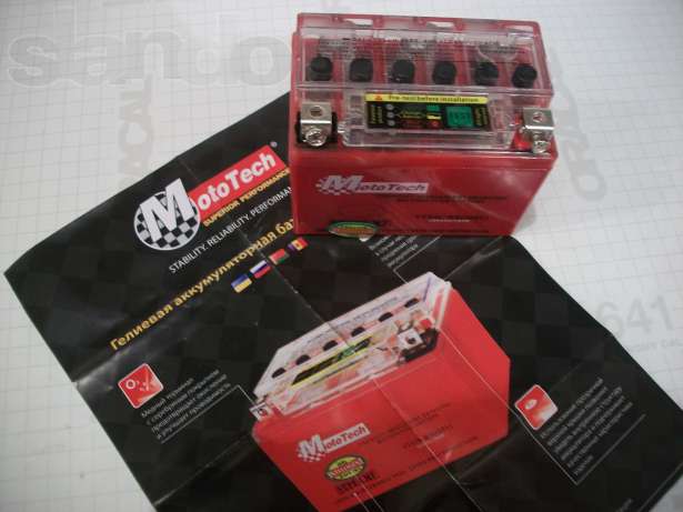

Сдох АКБ,пришлось покупать новый,взял опять гелевый 12а 7 Ач. цена вопроса 280 грн.

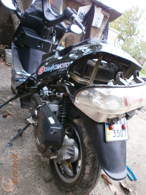

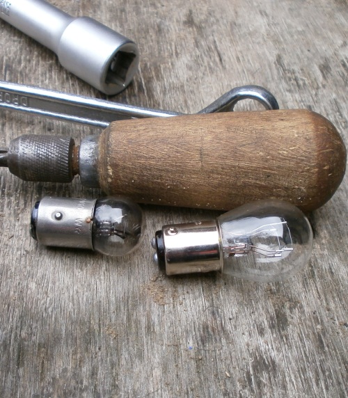

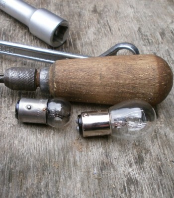

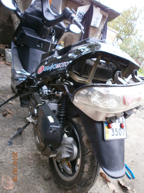

Для замены лампы стоп сигнала пришлось разобрать пол скутера.Штатных лампочек не нашел (10/5 Вт) пришлось подбирать аналоги(21/5 Вт)

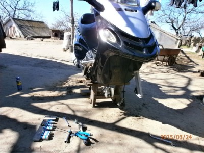

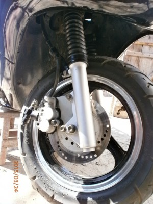

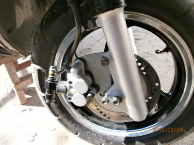

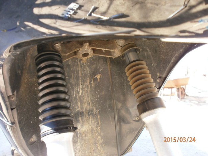

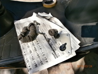

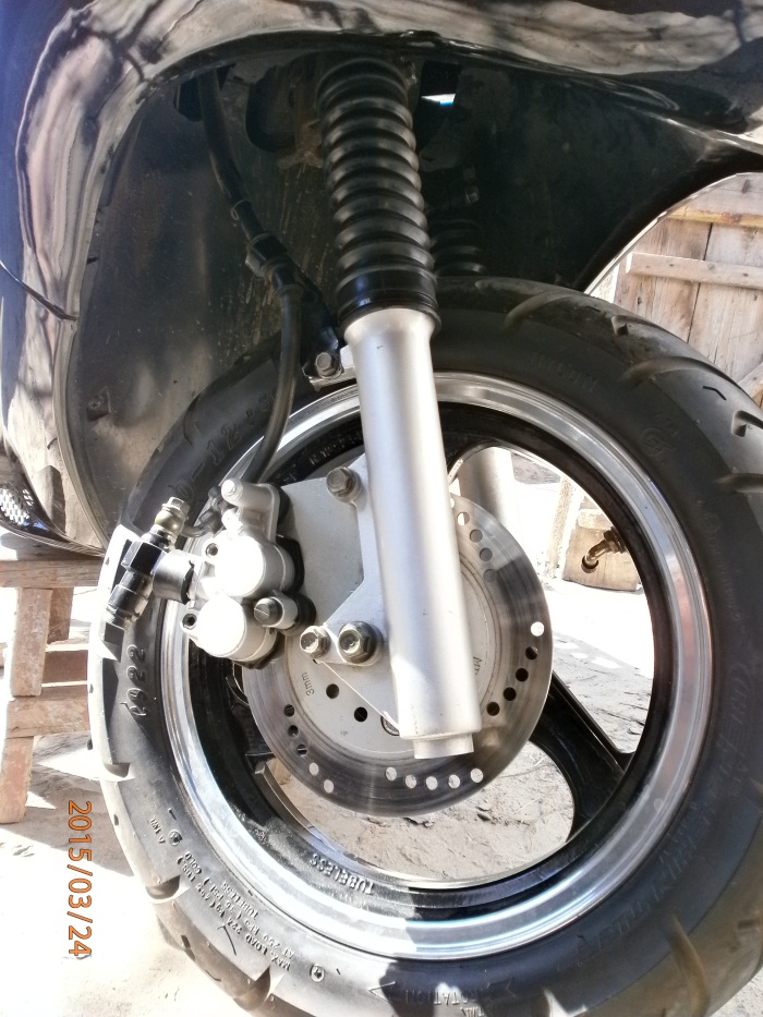

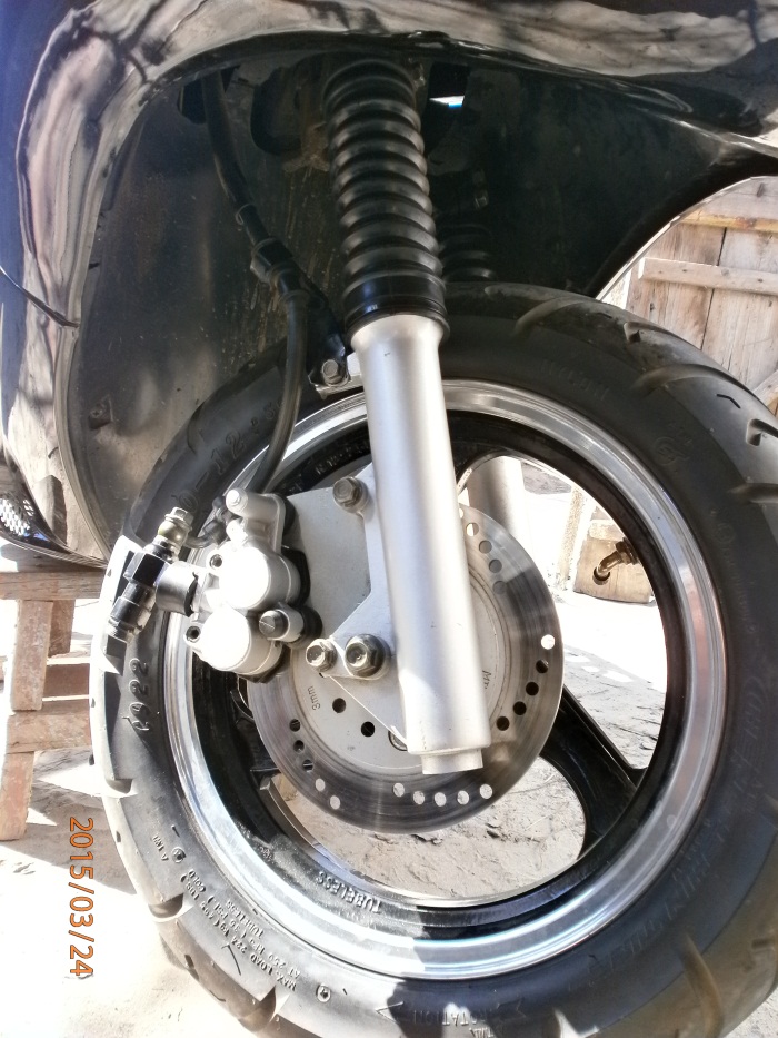

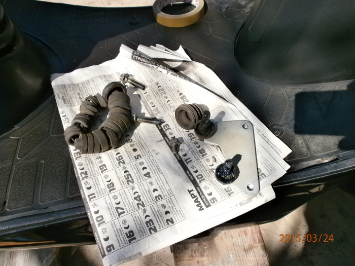

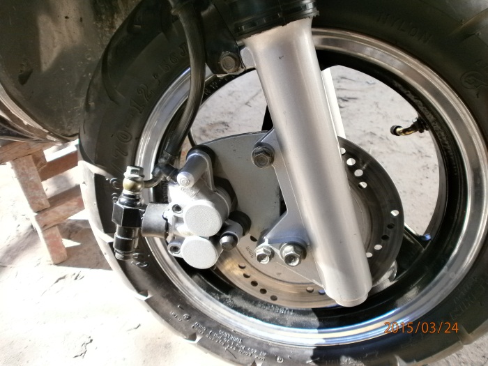

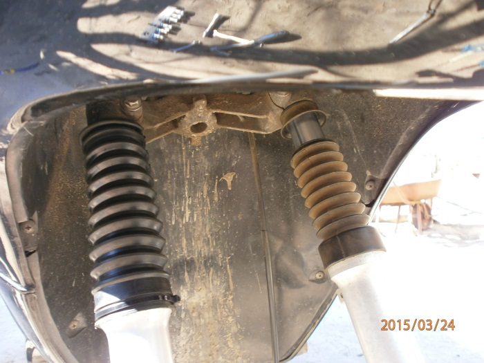

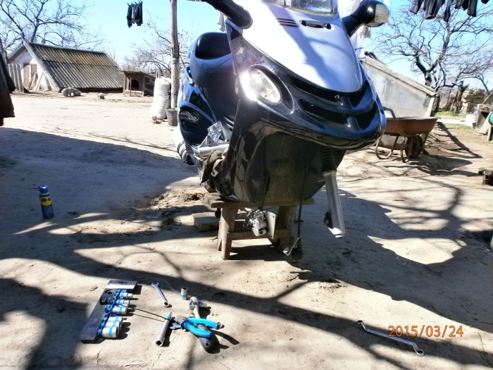

Всем привет!Порвался у меня пыльник вилки,почти 7 лет бедняга трудился.Также порвались пильники направляющей суппорта.Решил немедленно устранить проблему ибо ремонт вилки я не планировал.Поехал на оф дилера,казалось,нет в наличии. на такой древний аппарат.Заехал на рынок купил гофр вилки на макси скутер,ремкоплекта суппорта в продаже нет,новый из за резинок направляйки покупать не очень умно,придумаем альтернативу.
Вывесил передок разобрал,почистил то что успело попасть во внутрь к сальнику вилки,одел пыльник.
На суппорт в качестве пильника направляек приспособил старые манжеты от автомобильной гидравлики.Вот готовый результат
Собрал все,дополнительно добавил смазки в подшипники колеса,прокатился,первые км шел жестковато но потом все устаканилось и стало как прежде
