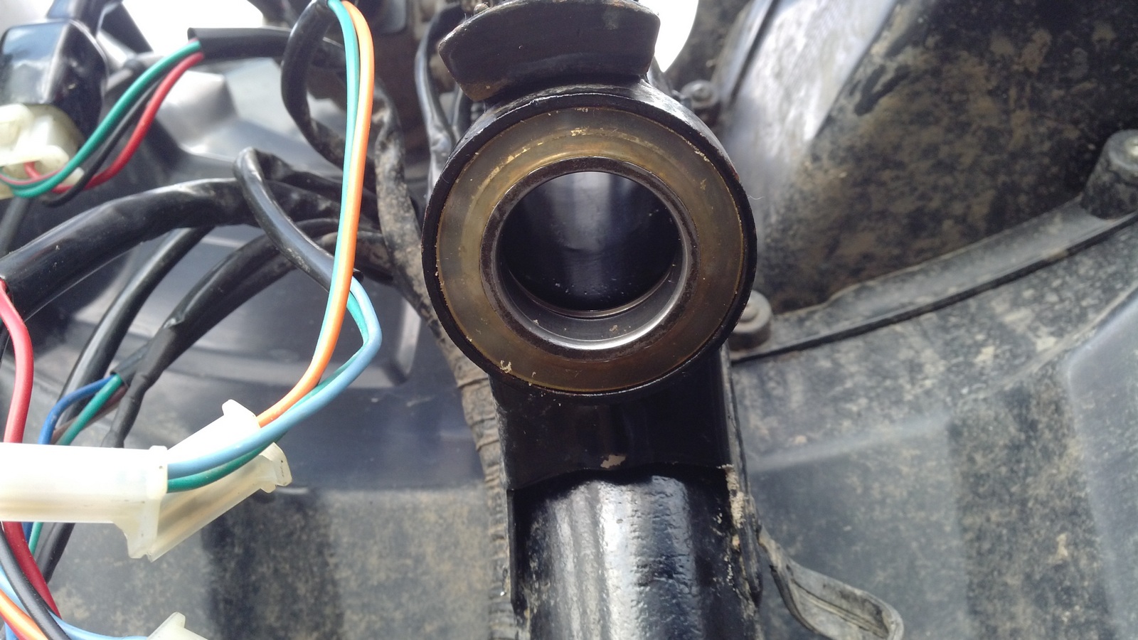

Кст., не смотрел, есть ли защита нижнего подшипника рулевой?
Завтра кину фото.

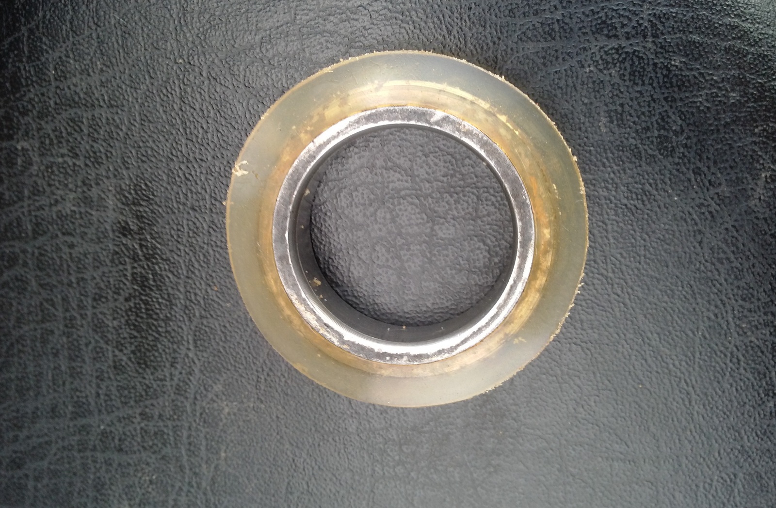

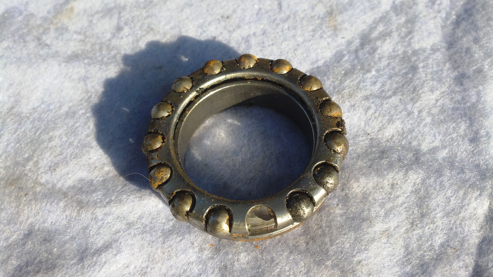

Комментарий к файлу: Нижний подшипник после двух недельной эксплуатации в зимне\весенней погоде.
P_1.jpg [ 489.24 KiB | Просмотров: 8037 ]

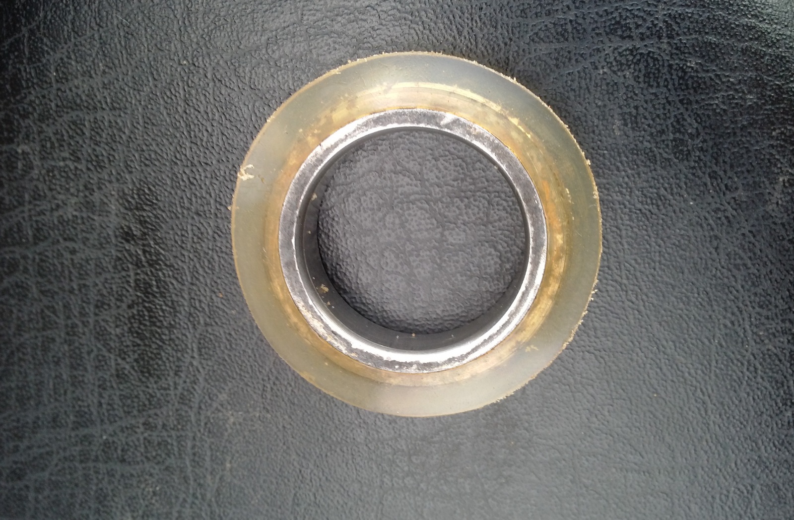

Комментарий к файлу: Самодельная шайба из полиуретана.
P_2.jpg [ 529.49 KiB | Просмотров: 8037 ]

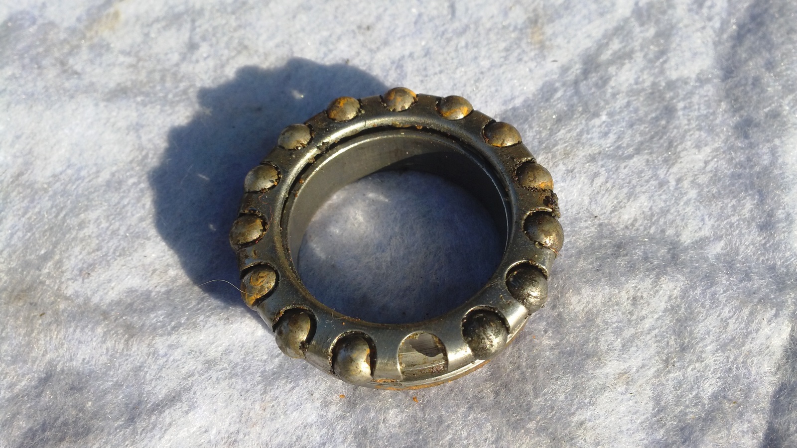

Комментарий к файлу: Типа на месте.
P_3.jpg [ 375.85 KiB | Просмотров: 8037 ]
 Заголовок сообщения: Re: Reggy Racer Meteor 50
СообщениеДобавлено: 19 Apr 2015, 12:47
Это место на регги_фантоме 2 года назад выглядело так
sh 022.jpg [ 100.25 KiB | Просмотров: 8035 ]
Не лазил туда вообще.
Но руль вертится :)
Я на велосипеде никогда подшипник не смазывал, и все было хорошо, пока в один прекрасный момент он не развалился и руль не перестал поворачиватся. Но скорости 30 км. В повороте. На трассе. Было весело *JOKINGLY*
