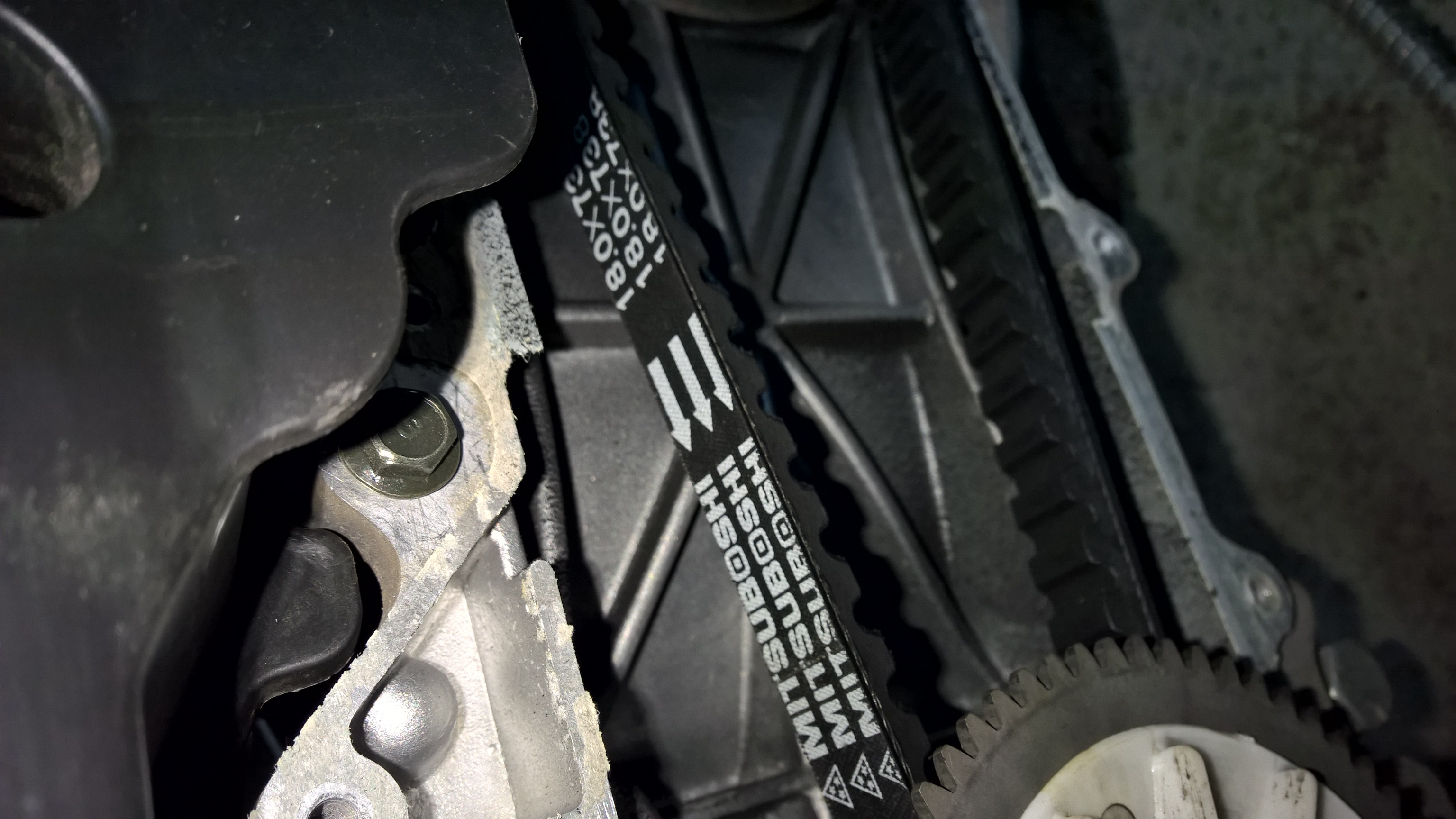

Вчера провел регулировку клапанов и осмотром вариатора, был удивлен присутствием этого ремня

Хочу попробовать установить ремень 18х750 к сезону. Должен побежать поинтереснее))))

А вот не 49куб)))) 72 куб с 12го года идут по умолчанию а шильдики все на 49. Груза стояли по 6гр. Поставил 7. Ремень как писал выше 18х738 это не его размер и видимо одна единственная душилка в нем. Поставил 18х752 от хонда лид и я этого скутера не узнал))))) по прямой 70 а чуть небольшой уклон или попутный ветер то стрелка в пластик упирается))))
