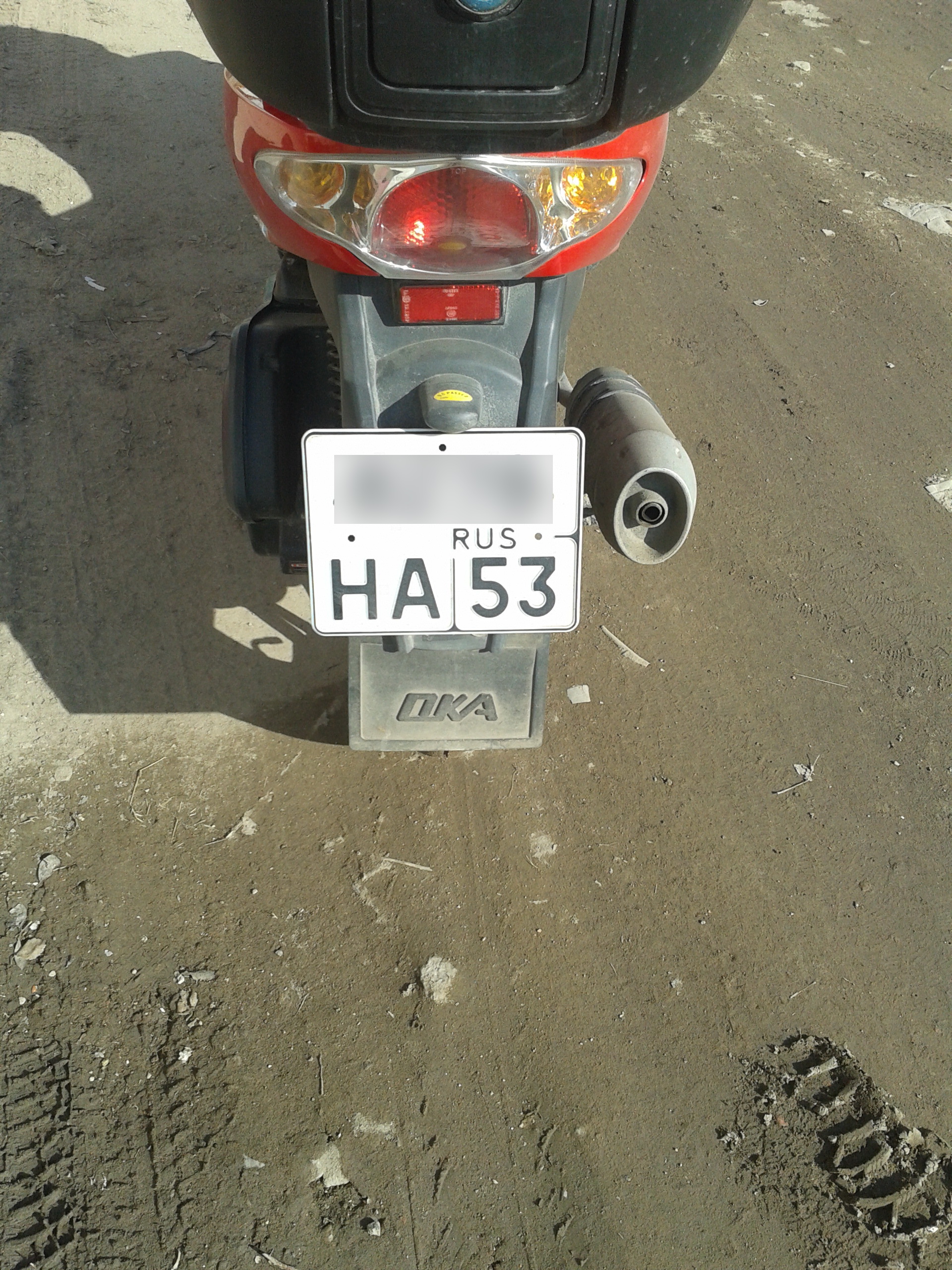

"Крыло из кусочков" - проверенный вариант. :002 Если смущает внешний вид, неплохое крыло может получиться из подкрылка Stels Tactic, оно глубже обычного и можно вырезать любую форму.

Остановился на этом варианте. Маленькая машинка сродни маленькому мотоциклу :007
2016-03-25 09-03-16.JPG [ 1.81 MiB | Просмотров: 10803 ]
