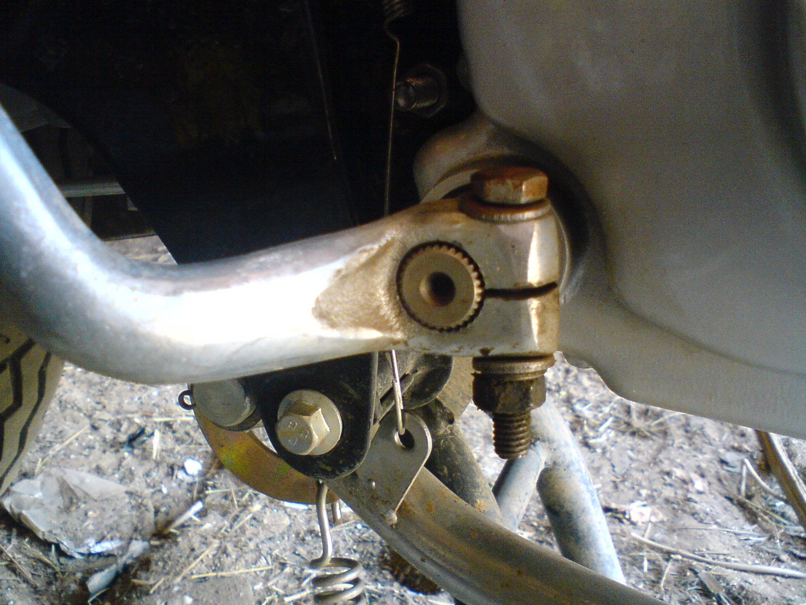

Выкинул китайский гавноболтик с кика после того как отломил ему голову, дрелью просверлил насквозь и поставил наш стальной болт на м6 с шаебочками и гравером. Стало гораздо лутьше.

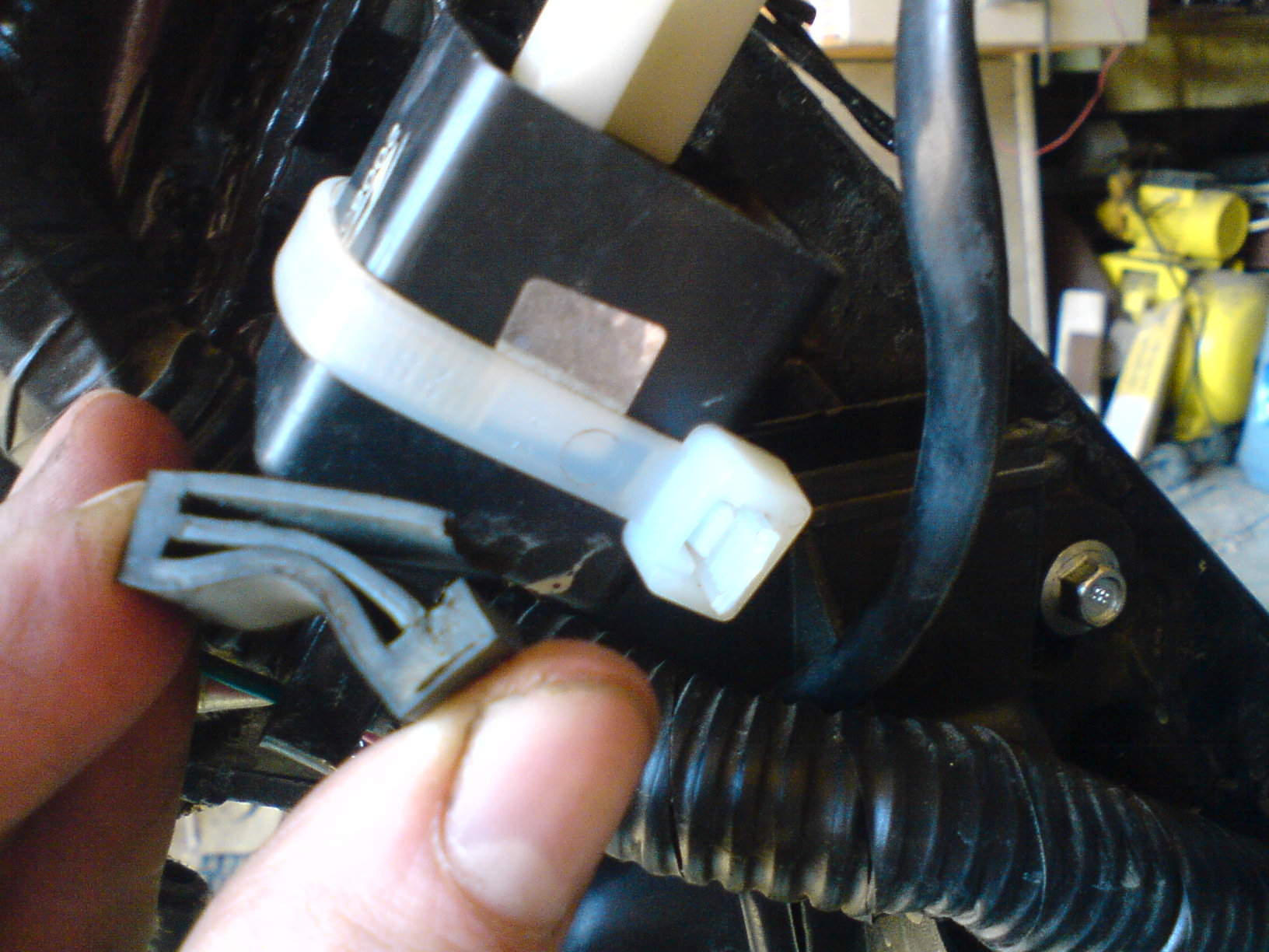

Китайская резинка не выдержала натиска суровых условий, держала релешку, потом эта релешка болталась внутри клюва. Ну и альтернатива резины на втором плане.

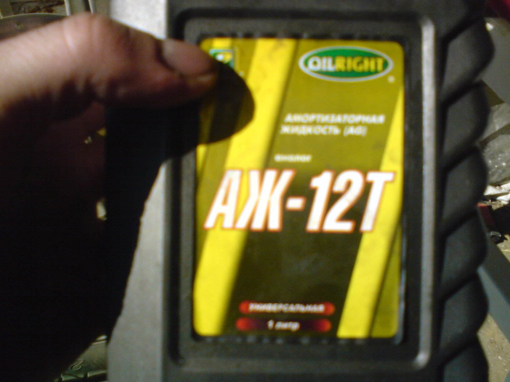

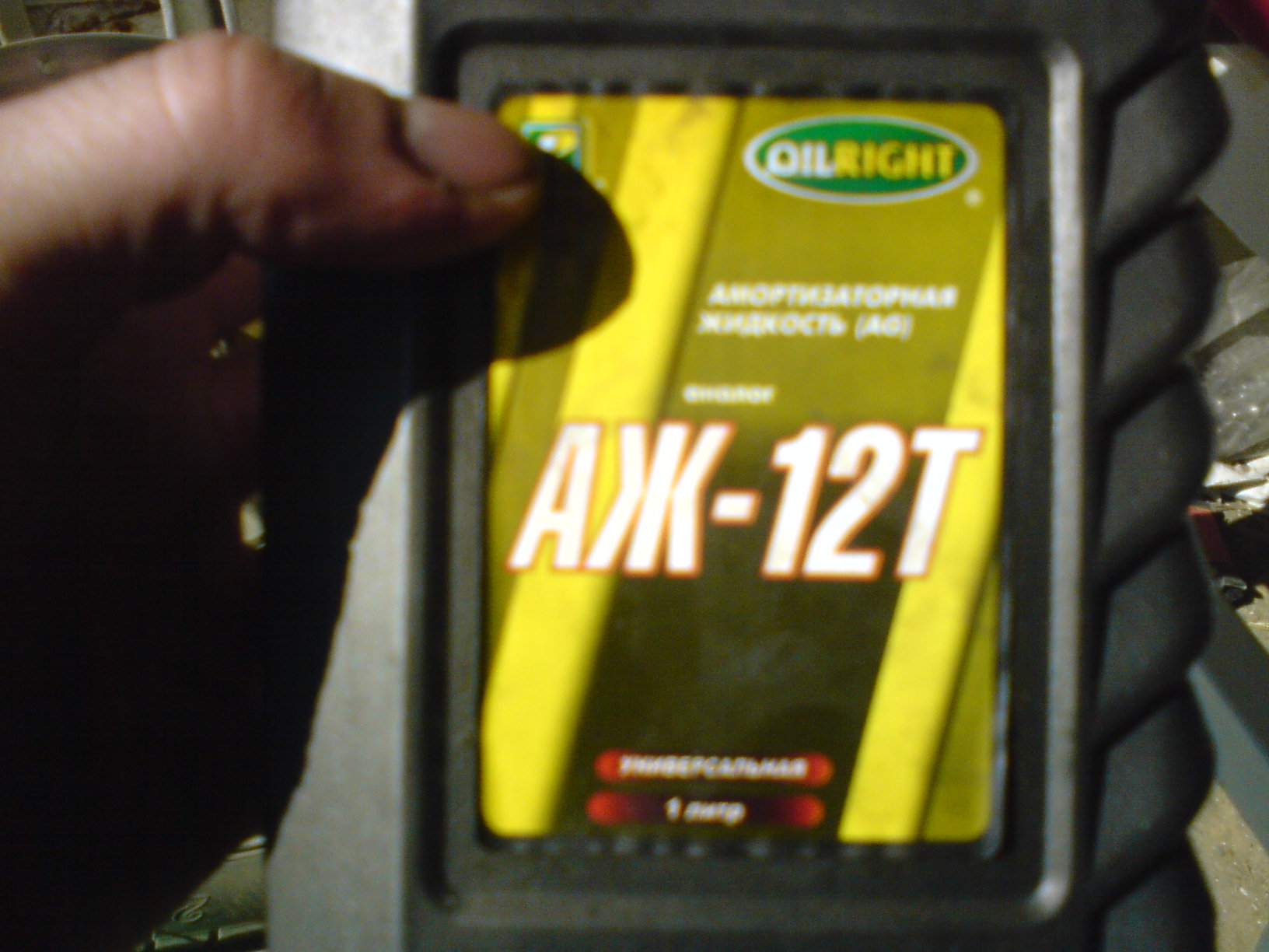

По совету гуру слил гавно с передних амортов, черную непонятную жидкость с запахом битума. Промыл бензинчиком, просушил, залил вот такую автомобильную по 100мл в каждый аморт. И о чудо передняя вилка начала работать! Причем реально проверено на кочках сельской местности. Раньше пробивала от любой небольшой кочки или бордюра.

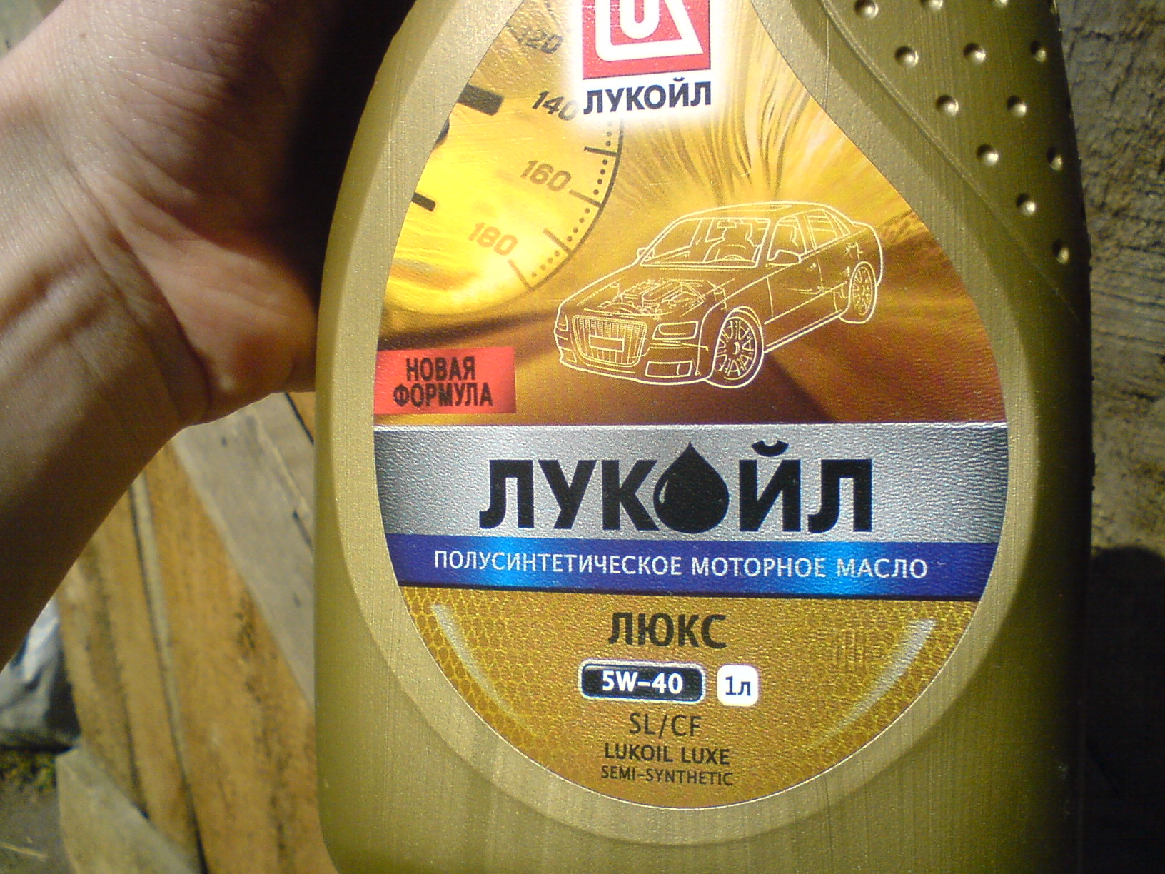

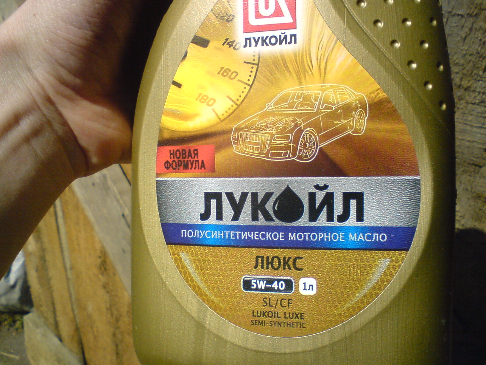

Вот такое масло залито с прошлого сезона, на нем проехал почти 700км КПП работает четко, двиган шепчет, эл.стартеру легче провернуть вал на таком масле, от этого оно заводится с пол оборота. Легко попадает в любой махонький канал, а значит нет надобности греть двс, трогаюсь с холодного пуска как только выходит на стабильные обороты. За время зимовки немного потемнело поменяю на такое же, для обкатки новой поршневой.
