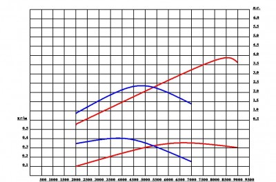

это и есть ограничение мощи распредвалом,с увеличением оборотов снижается крутящий момент,я выше выкладывал графики таких китайских движков,нормального 4лс и дефорсированого до 2,5лс,красный график нормальный движок,синий для евростран,где на мапедки ограничена скорость до 50км/ч,а для такой максималки вполне хватает 2 лошадок
