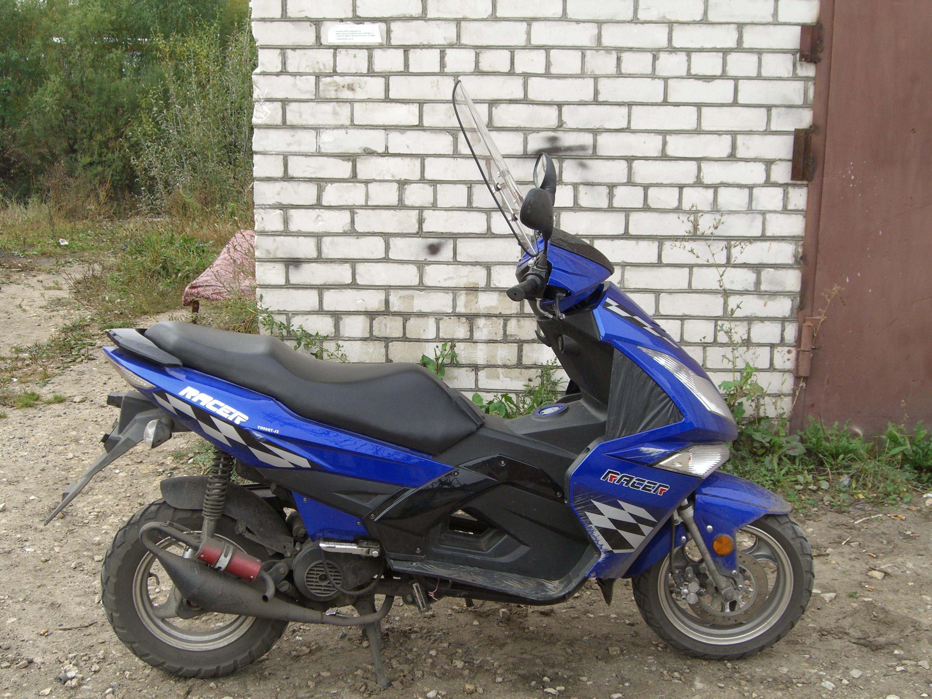

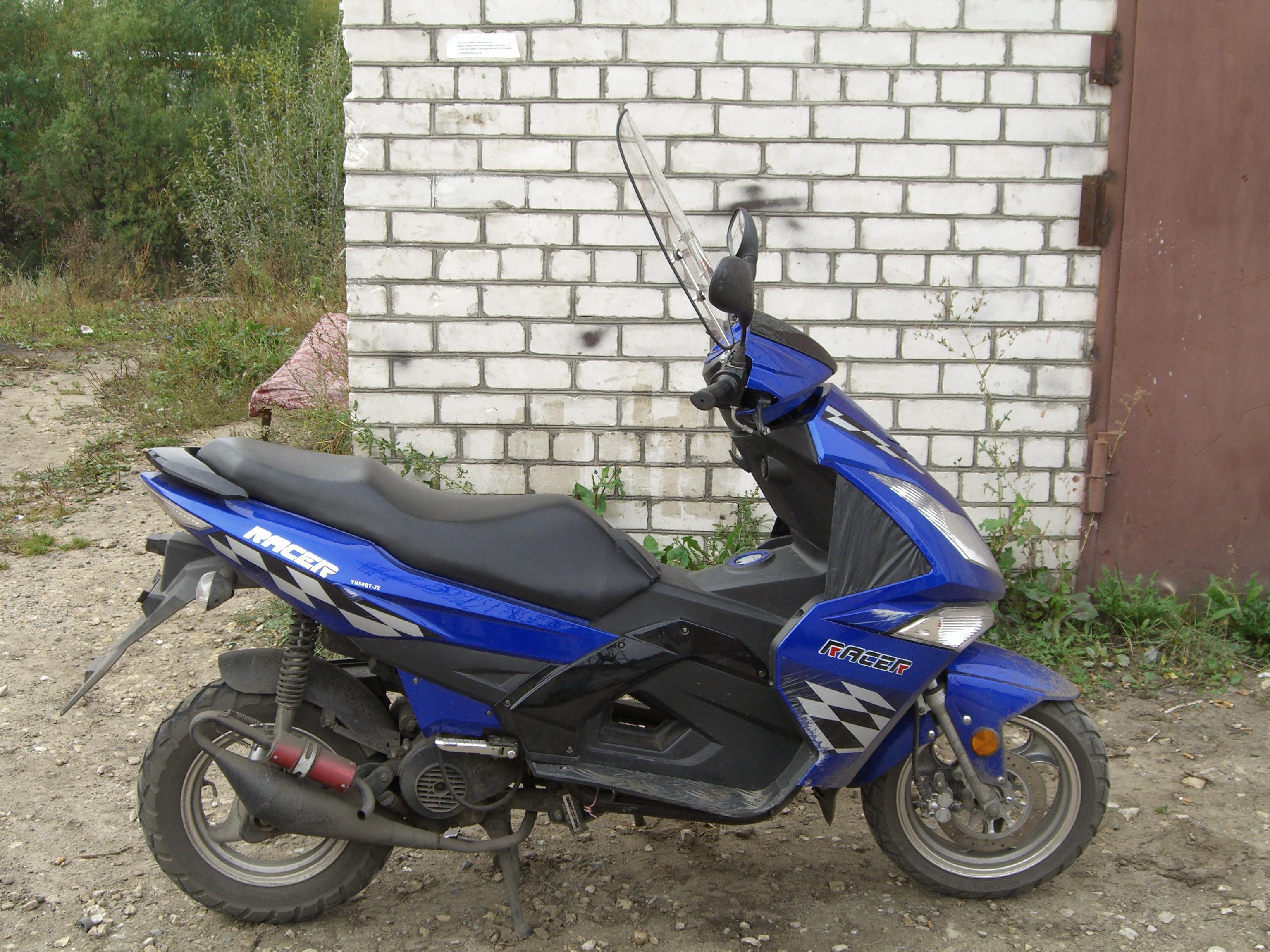

CIMG9380er.JPG [ 914.85 KiB | Просмотров: 4476 ]

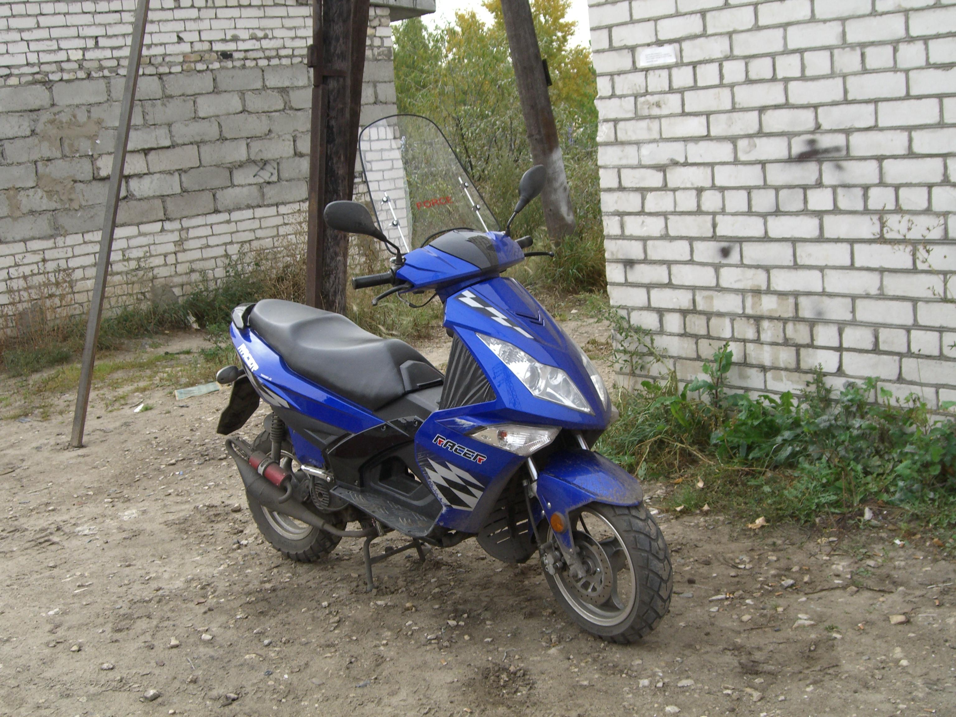

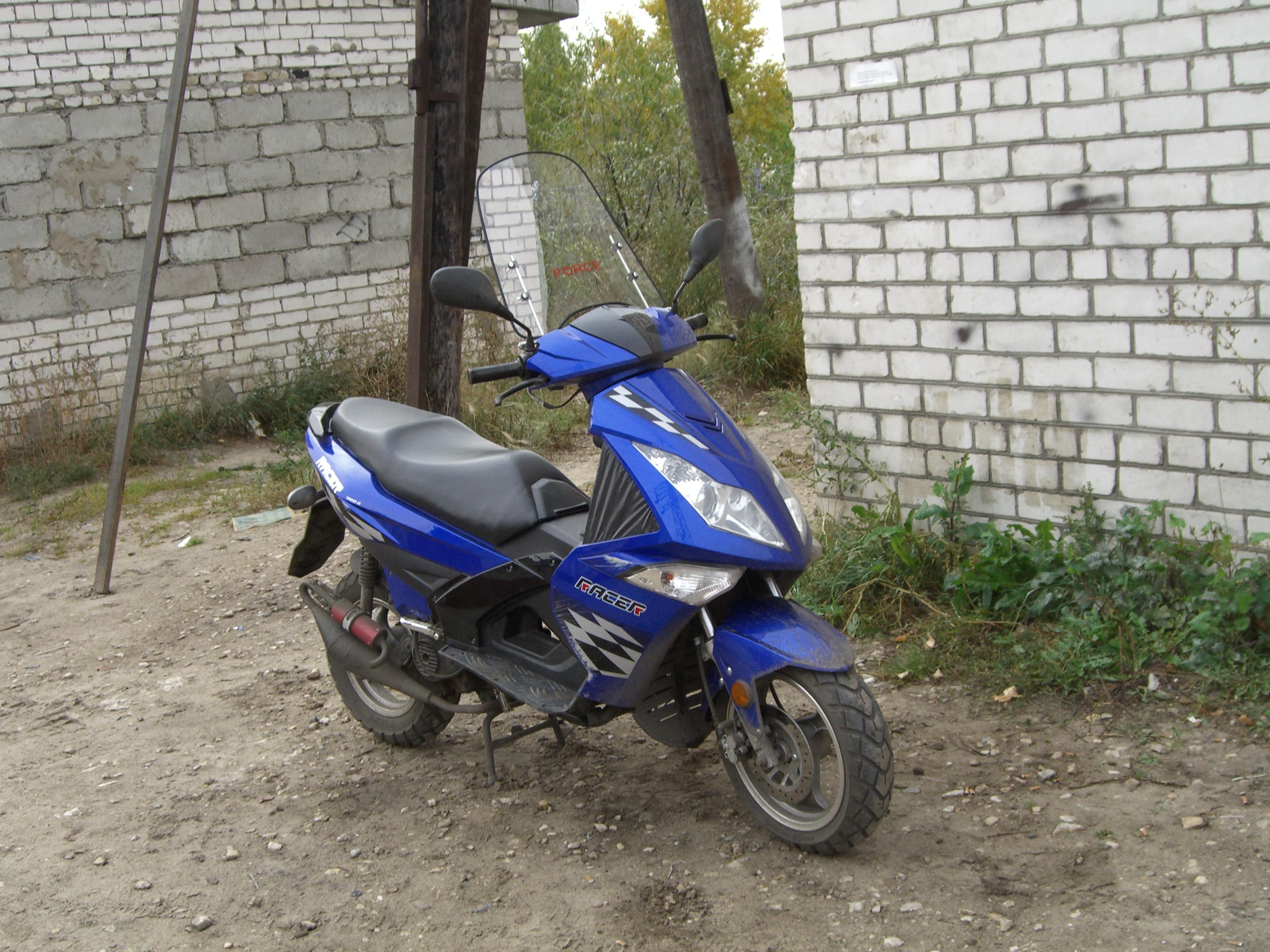

CIMG9379thf.JPG [ 987.55 KiB | Просмотров: 4477 ]

Ветровое стекло заказывал в scootermag.ru заказать можно наложенным платежом оплата на почте можно и skuterok.ru там дешевле.Цена 400-500р.Размеры непомню на фотке должно быть видно как оно смотрится.Вообще вещь хорошая в холодную погоду да аэродинамика скутера с ним лучше тк корпус и плечи "тормозят" скут.Крепится стекло болтами к двум стоукам через резиновые проставки,стойки крепятся к зеркалам всё достаточно просто хотя я сам в первый раз перепутал тк небыло инструкции, смонтировал низ стойки к стеклу.
Боковинки обе сняты как справа так и слева тк были отломаны крепления пластика.
Не заметил особого увеличения расхода как было около 3 литров так и есть,а динамика намного лучше чем со стандартными грузами и сверх перекрута как с 5гр нету.В горку вьезжаю на 60 или более менее 60 как правило стрелка не падает.

Плёнка от ветра тк форма переднего оптекателя не очень хорошо защищает ноги , планирую вместо этих плёнок прекрепить лист пластмассы или оргстекла размером около полуметра в длину и ширину с необходимыми вырезами, прекрепить можно к винту который держит крючёк спереди.Вот тогда и будет неплохая защита от холодного встречного воздуха.
