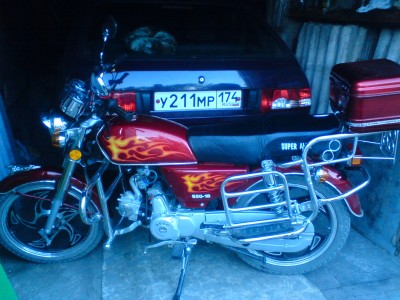

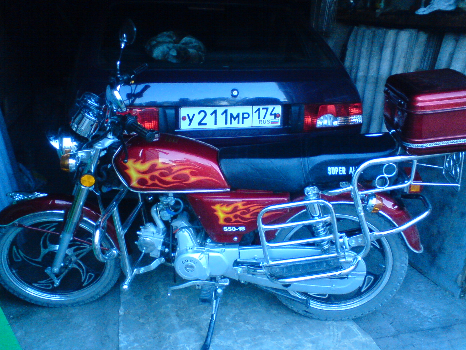

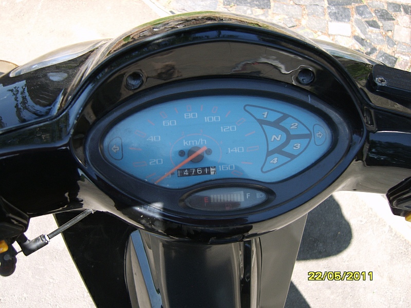

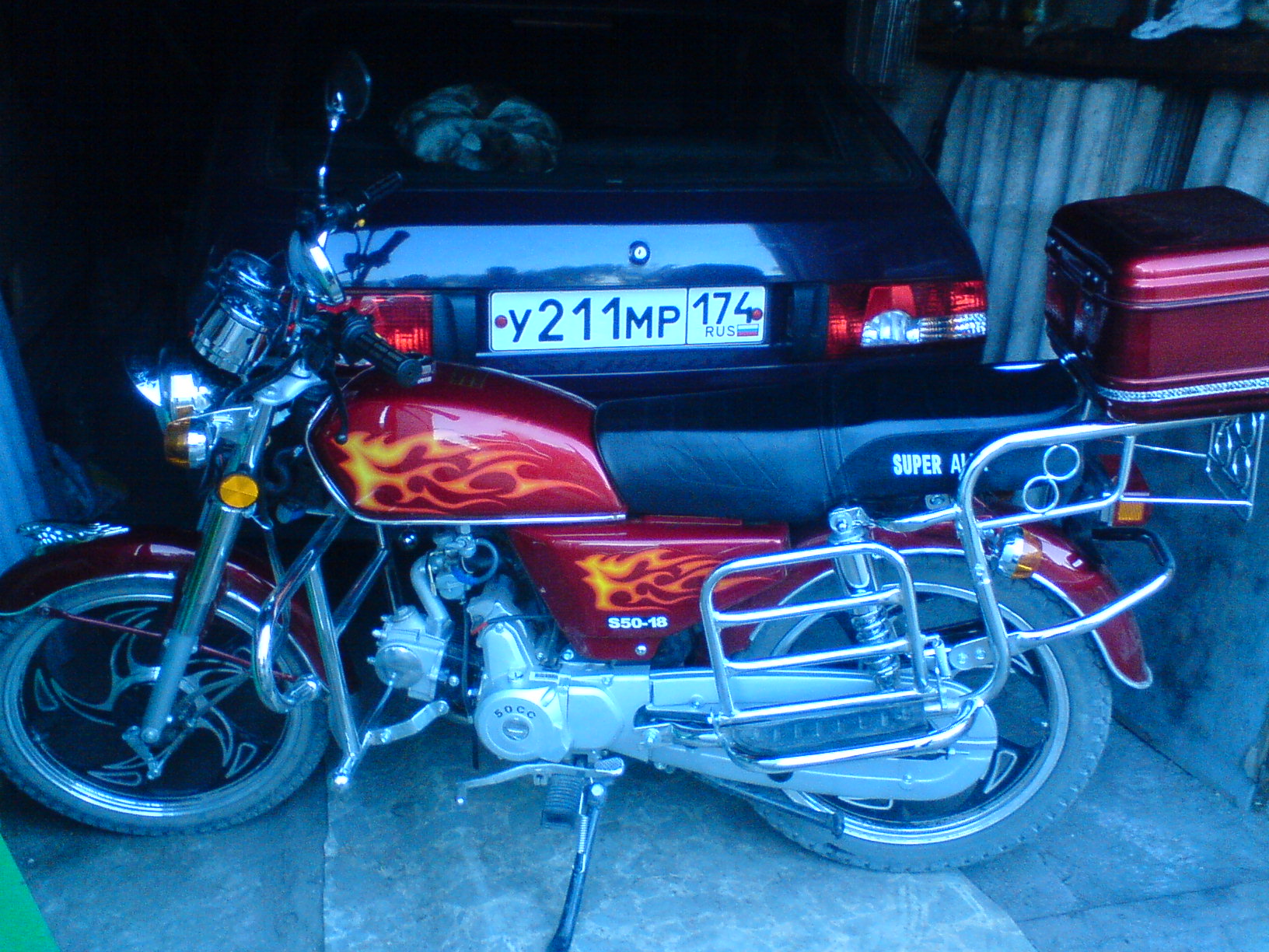

Вот мопедяйка про которую писал СуперАльфа. Двс 82сс(скрытые) включение скоростей как на Иж+5я передача! Спидометр до 120км/ч размечен. Тахометр до 14000. Спокойно трогается с 3 передачи правда не так резво) Максималку не выжимали потому что обкатывается. На первой при среднем газе уходит в шлив, а с пассажиром кидается в дыбы, Протектор как на совках(шашечка). Из минусов трудно поймать нейтралку, индикатор невидно при дневном освещении. Купили его за 32к+ два шлема в подарок. За доплату в 4000 на него была возможность поставить 110сс поршневую+карб. Но подумали о качестве сборки и отказались, лутьше потом самим сделать если будет необходимость.

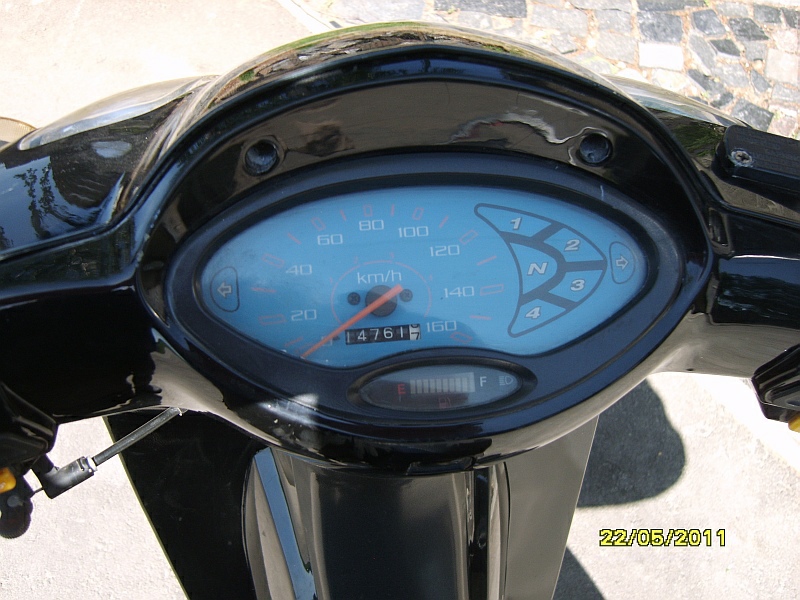

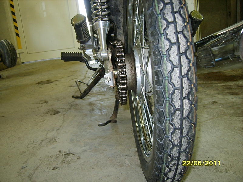

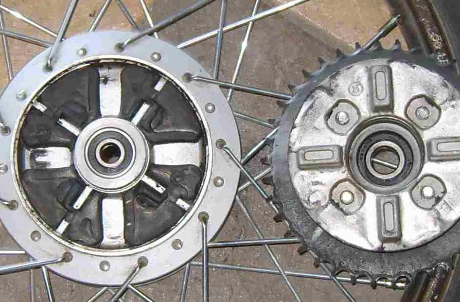

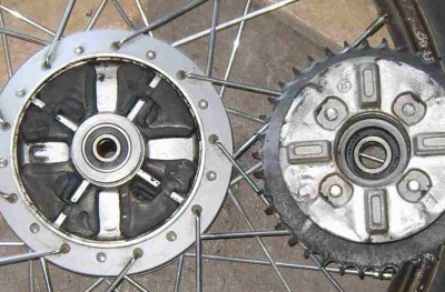

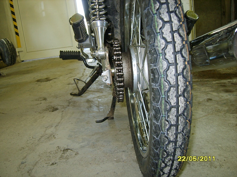

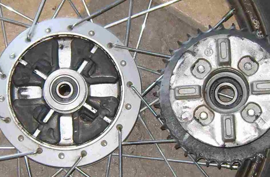

у китайца спидометр отградуирован до 160,столько же требует и капиталовложений,на 4 сезон потребовал акум за 30евро,на 5 галошу по такой же цене.лучше он был отградуирован до 20 и не требовал бы капиталовложений,а то разорит пенсионера.а вот резиночки для зубчатки еще в хорошем состоянии,15ткм прошли и еще 30 без проблем пройдут :)
S8300266.jpg [ 186.58 KiB | Просмотров: 4276 ]
S8300250.jpg [ 224.59 KiB | Просмотров: 4276 ]
rezina.JPG [ 109.54 KiB | Просмотров: 4276 ]

Паульс,а резинки у вас смотрю другие на цвезде!!!Может в этом причина,что долго держаться??? *DONT_KNOW*
я уже подзабыл какии на винде резиночки,помню обсуждалась такая тема,я тогда с камерой возился,на резиночки только посмотрел.сейчас проверил,ступица плотно входит в резиночки,люфта нет,немного амортизирует от усилия руки,но так и должно быть,возможно другой производитель резины,конструкция самих ступиц скорей всего одинаковая.у меня тормозная крышка постукивала при торможении,у нее небольшой люфт,это дело устранил подкладкой резиновой полоски
