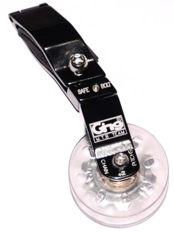

Куда ставят такое чудо юдо?
а резина 110/70 или 110/80 ?
СообщениеДобавлено: 17 Jun 2011, 19:31
Сообщений: 879
Откуда: Барнаул
Стаж: 1980..1988, 2008..?
Uragannn
В успокоитель цепи на эндурах скорее всего его ставят

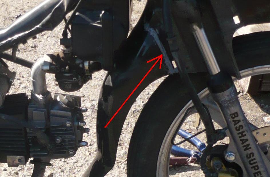

Uragannn писал(а):
mirotvorec
Да я смотрел...крепления все наместе,крыло никак не опустить...((( т.е. получается,что либо крыло не родное,либо китайцы так намутили...
и еще вопросец :-[ где то тут читал какую резину по размерам максимальную можно поставить на наши колеса,но не могу найти...Какую максимально большую резину можно одеть,чтобы не было риска,что она слетит? :-[
скорей всего задняя часть крыла от другой скутереты присобачена,сегодня посмотрел свое крыло,у него нет горба с верхней точки уходит прямо вниз

Uragannn
Неужели нельзя крыло никак опустить(шаёбочки куда подложить)?? *DONT_KNOW*

Maximal писал(а):
Uragannn
Из любого положения можно найти выход!!! :-x
Надо только хорошенько подумать!!! ;-)
на крыле видно что там уже подумали,пробовали химичить умелые ручки,но наверно криво получилось и теперь следует куча вопросов :)

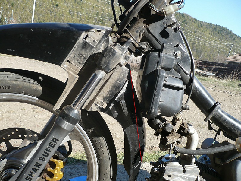

pauls писал(а):
Maximal писал(а):
Uragannn
Это обычная трещина,лень было заделывать аккуратно,залепил поксиполом(холодная сварка) держится,да и ладно.))
Крыло цельное.Если его опустить,то "боковинки",которые как видно я снимал,уже не налезут,потому что они крепяться к крылу защелками + болтиком к вилке. Выделил красным.

Sir Serge писал(а):
Uragannn
мне инетересно.Вот если я ставлю амортизаторы от Ижа,то цепь немного перегибается и терется об ось маятника,чтобы не терлась,взять да приваривать такой успокоитель,чтобы цепь через него шла..как думаете,прокатит такой вариант? или цепь будет быстро изнашиваться?
А куда его приваривать то, помойму и так места нет?Я так понял он должен еще и крутится, то это еще один геморой!
У меня например на винде там где крепится маятник к раме есть резиновая полоска, я так понял она нужна для того чтобы нетерлась цепь об маятник!

Вот как раз чтоб там не терлась и приделать такой успокоитель,чтоб он крутился,это дело техники. Просто когда ставишь амортизаторы выше,то цепь уж через чур сильно трется об эту резинку.и изгибается под 140-150 градусов.

Uragannn писал(а):
Ижевские амортизаторы офигенно смотряться на мопедке,поднимая ее как надо,т.е не выше не ниже,а так,я бывыразился "идеал" ))) Но цепь никак не пропустить не под не над маятником полностью...(((((( Надо что то придумать...
а с велосипедного добра ничего не годится
