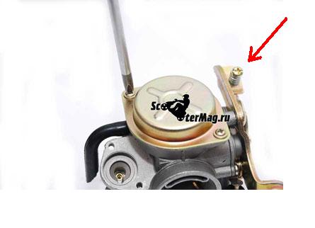

Здравствуйте уважаемые форумчане!13 августа, нынешнего года купил себе Jialing JL50QT-19. Проехал 430 км и на 300 км сделал первое ТО. Аппарат работает исправно. Тьфу-тьфу-тьфу :) Правда не без мелких неприятностей (перегорела нижняя лампочка на левой фаре и был плохо закреплен супорт на колесе, после 100 км пробега тормоз не приятно шумел, но данная проблема была быстро решена) Ну и пока больше 50 км\ч не разгонялся. Ладно, от лирического отступления к делу. Интересует меня где находится на карбюраторе винт холостого хода?Неплохо было бы визуально на картинке показать. Пока крутить разумеется ничего не буду и не за чем, но на будущее хотелось бы знать. А еще как очищаете воздушный фильтр и какими средствами пользуетесь. Ибо в инструкции толком ничего не написано. Спасибо! *OK*

Greenhunter
в унитазе открываешь лючок (надо один саморез открутить) и видишь карбюратор, по ходу движения справа трос привода заслонки (газа) его полукруглый сектор и над ним, чуть под углом винт под крест отвертку, торчит прям призывно головой вверх :-D
Я вот как раз вчера чистил свой впервые)) аккуратно снял, дома в тазике с порошочком простирнул, но без фанатизма, а бережно, как следует прополоскал чистой водой... отжал слегка сжимая в кулаке.... далее как следует высушил. Потом пропитка: или смесью масло бензин (1:10) или, как я Мотюлевской аэрозолькой для пропитки фильтров - на газетке положил фильтр, равномерно, как при покраске из краскопульта, прошелся этим средством, дал время (5-10 мин) на впитывание и все собрал. Только прежде чем чистый фильтр ставить я коробку фильтра аккуратно протер безворсовой тканью.
А вот еще, саморезы коробки возд. фильтра нежно затягивай, без фанатизма
карб.jpg [ 14.38 KiB | Просмотров: 7306 ]
