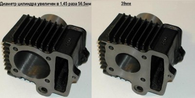

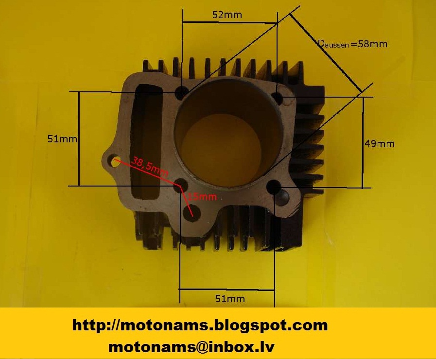

Подскажите, мужики, какую максимальную поршневую можно поставить на наш 139FMB движок???
С расточкой картера, естественно...

вроде шпильки у всех одинаково сидят,современные корпуса в наружнем размере не отличаются 50сс от 150.меняется диаметр цилиндра и ход колена.для миникросов весь набор по кубатуре
http://virzuli-cilindri.blogspot.com/
http://www.youtube.com/watch?v=YCa-nJRKnps&NR=1
а если менять расположение шпилек,ваще что то страшное получается
http://www.youtube.com/watch?v=6QkNNTj9 ... re=related
