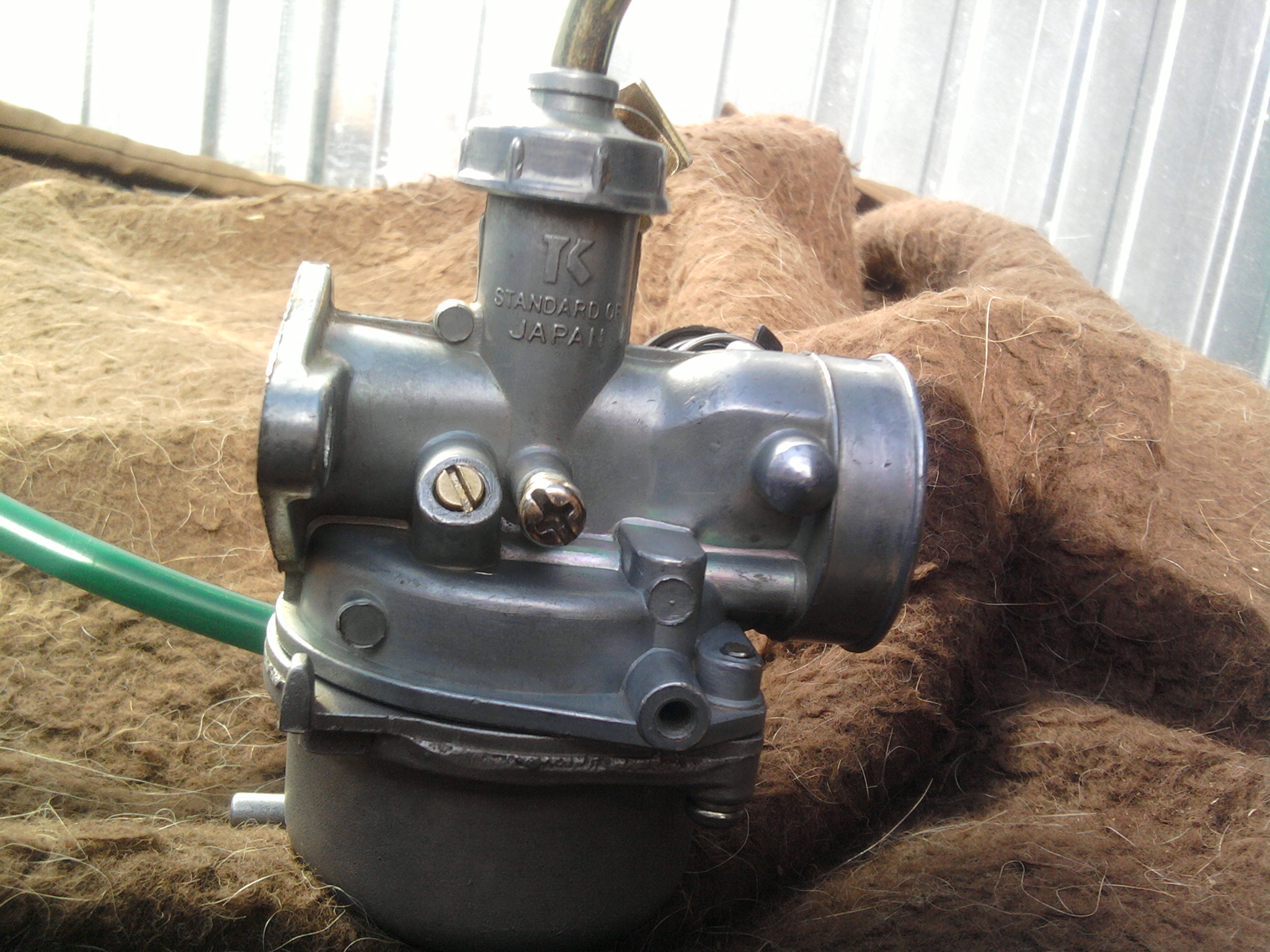

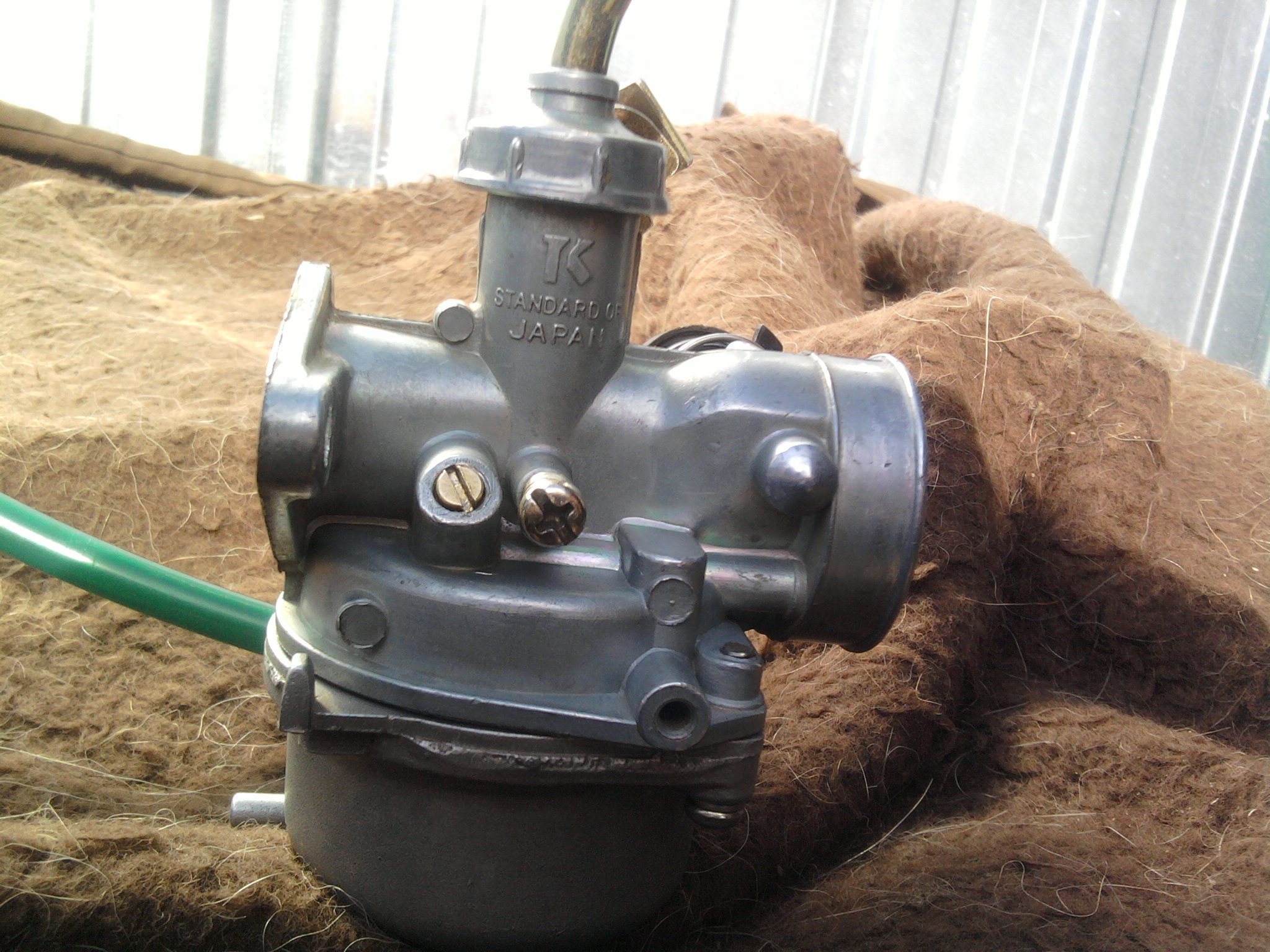

Решил полностью разобраться с двигателем ВИНДа, коли обтекатели сняты!И обследуя весь мопед, некоторые запчасти привели меня в замешательтво!
Нужен ли болтик(обозначено красным кружком)?
Что это за шланг?(обозначено зелеными стрелками)?
По моему тут что то не хватает(Выделено синим кружком)?
СообщениеДобавлено: 05 Nov 2011, 19:24
1-Винт нужен!!
2-Шлага(отмеч. зелёным) с новья не было...Это воздушное отверстие поплавковой камеры..
3-Ничего там не нуно(отмеч. синим.)
