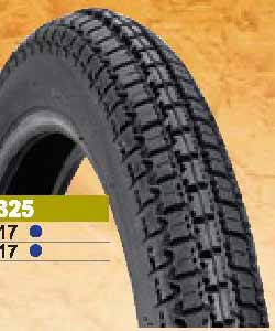

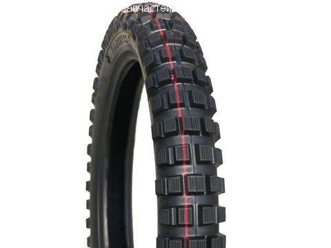

вот такая у меня спереди тольк кенда !!! уже 7 штук накатал и хоть бы что

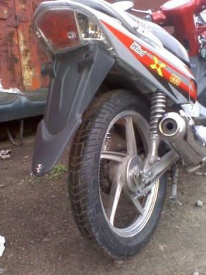

вот а вот эту я сзади поставил 3.00-17 она пока дольше всех прослужила гдет даж не 2500 я соврал а даж 3100 км ! а остальные максимум 1500-1800 держались задние))) а по поводу металла,меня подводилзадний кусок отвалился на чем фара держиться ну и естественно багажник ! варить пришлось

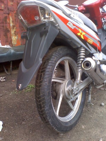

во себе парниша какой то ставил резину я правда размеров не знаю! нормалем такая

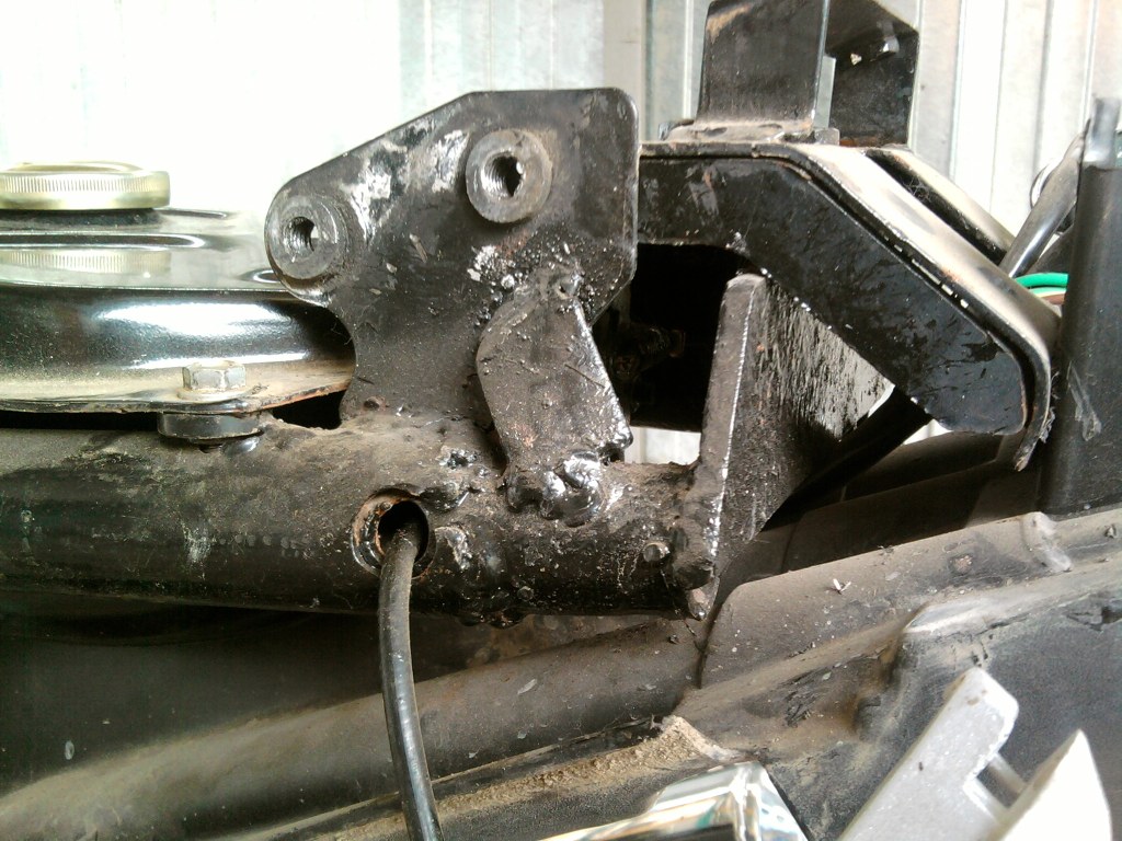

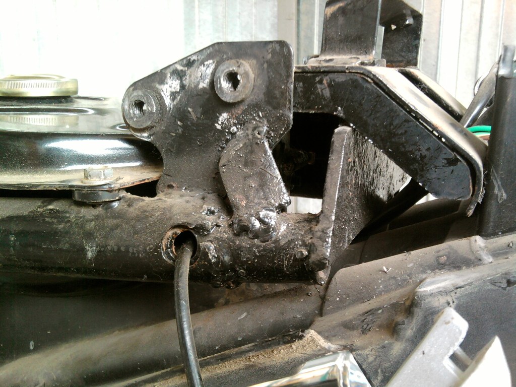

Это у них слабое место...
На багажнике только ветер возить...
SP_A0137.jpg [ 203.17 KiB | Просмотров: 5177 ]
Загонял в раму до изгиба трубу с каждой стороны и с торца приваривал уголок..+косынки..И сам багажник вперёд двинул,чтобы закручен был на 2 болта с каждой стороны..
Теперь нормально *OK*

Только он её ,по моему ,не правильно обул... :-x

неее я прост надежно приварил и все теперь нормалем держит!! прост до этого там тонкая сварка была ни о чем!!!! поч не правильно обул? по мойм нет косяков
СообщениеДобавлено: 17 Jan 2012, 22:21
Рисунок -ёлочка,клином должна идти вперёд..по ходу...

так клинки грязью забиваются и лушше буксуют :) а что за мапед который не буксет,это уже карпаты :)
СообщениеДобавлено: 18 Jan 2012, 11:46
Ну да...все по своему делают...
Вообще это сделано для отвода воды из пятна контакта...
