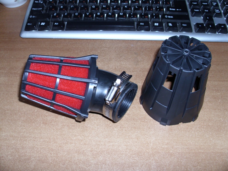

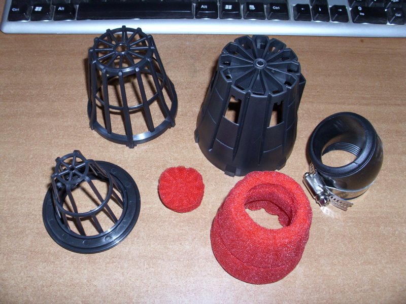

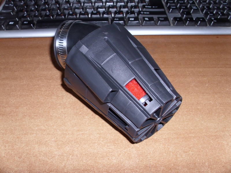

:-D Это ты про какой ФНС? Тот, что серый или красный?
Если серый, то это и был ФНС, самый дешевый, на патрубке от радиатора М-412. Долго с ребятами ржали на эту тему!
Поверх него, намотанно 2-3 слоя капроновых колготок + аэрозольная пропитка.
Извращался так ввиду того, что родной фильтр развалился :(
Замаялся тогда каждую сотню км. менять капроновый "девайс" *JOKINGLY*
Теперь установлен нормальный фильтр, тот который красный. Промышленного изготовления, закос под ФНС. Толщина паралона около 1см. Ну и обязательно аэрозольная пропитка.
http://ru-scooters.info/attachment.php? ... 1298483495
Зараза, клейкая такая! Каждый раз, при промывке, все руки в этой гадости, но ловит всё изумительно, на радость мне и моей ЦПГ. :)

ога понял))) а пропитка я понял какая у меня есть такая,я покупал её года 4 назад в мотацеклетном магазе Ямаха ! у меня тогда еще вариаторник был))) липкая да ппц!! а ты полностью пропитываешь или нет? прост я когда на вариаторнике полностью пропитал она воздух не пропускала,и из-за этого глох вечно)))) поэтому я капельками капал чутка! а как ты пропитываешь? у меня кстати больше пол флакона её осталось :-D

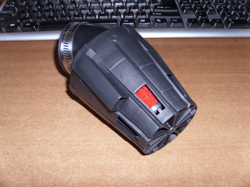

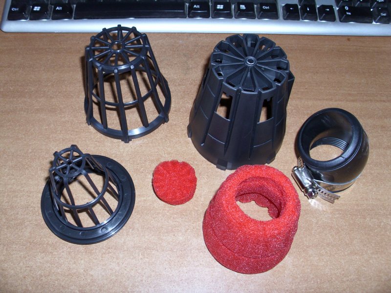

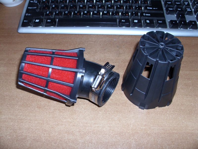

кирил123321
У меня за два сезона то же больше пол-флакона осталось. Но пропитываю напрочь.
При нанесении, она у меня охлаждает поверхность - аж жуть! :-o
Даже иней выступает...
Сама жидкость, синеватого цвета.
Многие советуют просто смесь масла и бензина для пропитки использовать, 1:10 (1-масло и 10-бензин), но я всё равно аэрозолем пользуюсь.
А посоветовал мне её, директор скутер-салона "E-Moto", через дом от меня.
Он на своём Patron_Tribute-150 использует уже не один год.
А вот и сам фильтр:
DSCI0003.JPG [ 303.03 KiB | Просмотров: 5045 ]
DSCI0002.JPG [ 315.95 KiB | Просмотров: 5045 ]
DSCI0001.JPG [ 171.61 KiB | Просмотров: 5045 ]

ну да она синеватая такая))) ну вот я на вариаторнике полностью пропитывал ,окунал и у меня потом воздух не пропускало из-за вязкости!!! поэтому я на винде и не пробывал даж))) а фильтр у тебя четкий ,видел такие)))

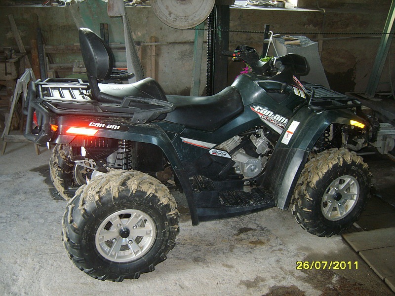

кирил123321 писал(а):
всмысле сцепление буксует??? не я думаю еслиб было хотяб 4 колеса ну квадрик 125 сс то не буксовало бы и вес побольше бы!!давление маленькое наколесо вот и прокручивает тоесть там ставь протекторы не ставь все равно буксовать будет

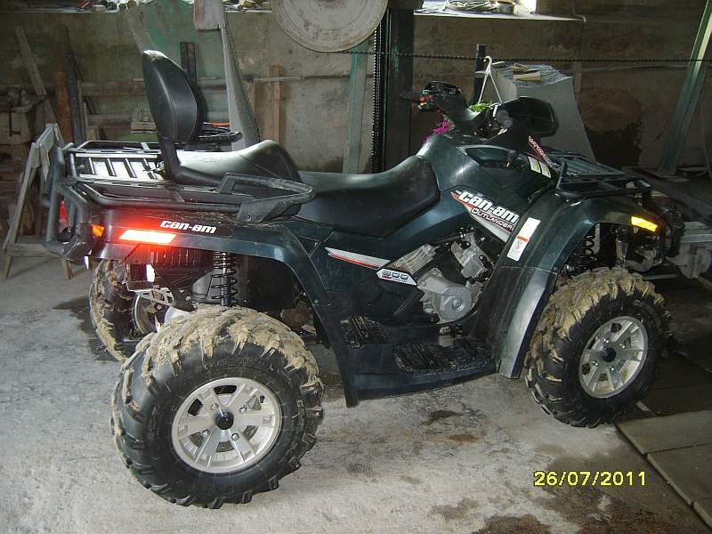

под нагрузкой 200кг у резины хватает сцепления даже с сыпучим грунтом,не хватает крутящего момента у движка чтоб выйти на обороты достаточные для полного включения сцеплпения,оно буксует и мапедка стоит на месте.на квадрике нет сцепления,там вариатор и 80 кобыл,буксует всеми 4 под любой нагрузкой на всех покрытиях.но на нем не везде могу пролезть как на скутеретке,особенно весной когда звериные тропинки завалены деревьями.
S8302571.jpg [ 185.95 KiB | Просмотров: 5170 ]

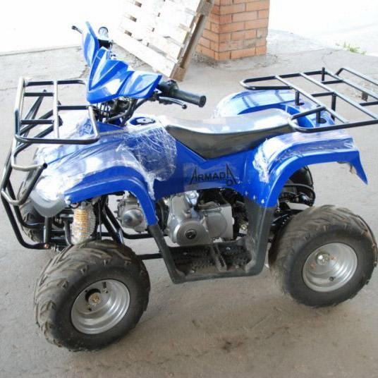

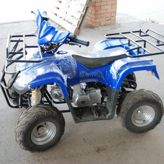

кстати есть китаезы квадрики с нашим фмб движком ,ну там полуавтомат 72сс ))) летает кстати ловко,по бездорожью идет натягом по жиже,но зато идет ,хоть и медленно))) вот если 125 сс туда зарядить то мож ловко будет ))))
СообщениеДобавлено: 19 Jan 2012, 21:49
Зарегистрирован: 03 Jan 2010, 15:53
Сообщений: 178
Откуда: Санкт-Петербург
Скутер: HONLING,WIND
Стаж: 6 лет
блин правда я не нашел похожий ) подчти такой же только подвеска повыше и колеса больше с 139 фмб движком 72 сс))) а тут на фоте врод 49.9 сс)))
15231308_2.jpg [ 51.29 KiB | Просмотров: 5162 ]
