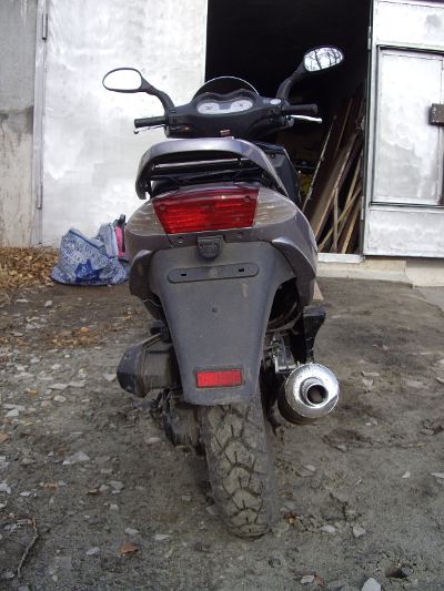

Где то то ли в этой теме, то ли в какой другой спрашивали, как внешне выглядит тотальный износ сайлент блоков двигателя.
Вот так выглядит. (Скутер стоит на боковой подножке, если сразу не заметили, смотрим на отклонение плоскости вращения колеса от общей плоскости симметрии). 9360 км. Сайлент блоки родные. :-D Сезон скорее всего закрыт.
Потери сезона:
- Вынесена крышка вариатора в начале сезона неудачными попытками завести с кик стартера.
- на мелкие куски распалась облицовка руля с правой стороны. Причина: вытекла тормозуха из бачка и уляпала пластик. Не было вовремя замечено, да и не ожидался такой эффект.
- Периодически во время движения визжат колодки переднего тормоза. Не устраняется и устраняться не будет. Прохожие, правда, пугаются. O:-)
- Многократно (то есть три раза) изломана и починена штука, держащая глушитель. Отрывались хомуты, сама штука ломалась в двух местах.
- отказал датчик уровня топлива

ух ты, твоя версия отличается от челленжера... задняя покрышка намного шире, чем у меня. такая же (KENDA) у меня стояла на урагане. зеркала не родные? сигналка делает тилилим-тилилим после выключения зажигания?
Ну так это не Racer и не челленджер.
Meiduo V6 "BeAuty" O:-)
У него колеса спереди и сзади разные по размерам еще к тому же и один амортизатор.
Пластик, кажется, тоже имеет некоторые отличия - но не сравнивал досконально.
Карбюратор с металлической крышкой, круглым золотником с плоским нижним торцем и без регулировки положения иглы вообще.
Зеркала, кстати, родные. Сигнализации никогда не стояло.
Ну и кубатура, однако, меньше 72.
