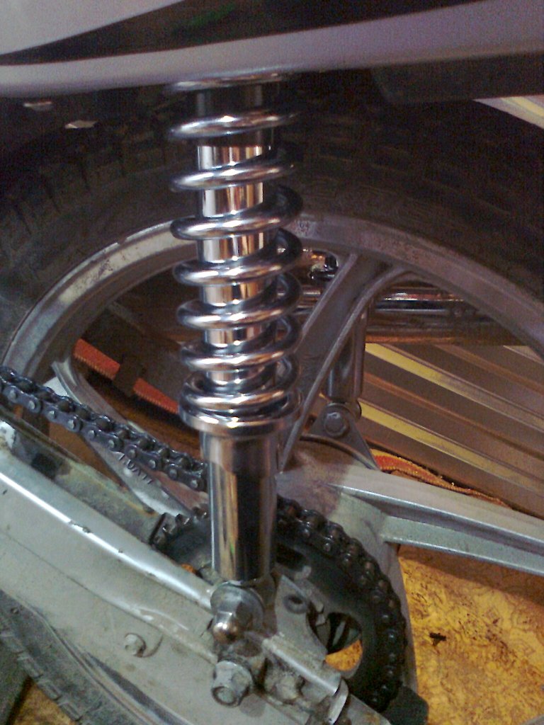

Сегодня привезли мне мопедовские(Альфа и т.п.) аморты.Завтра буду ставить..1300р. пара.

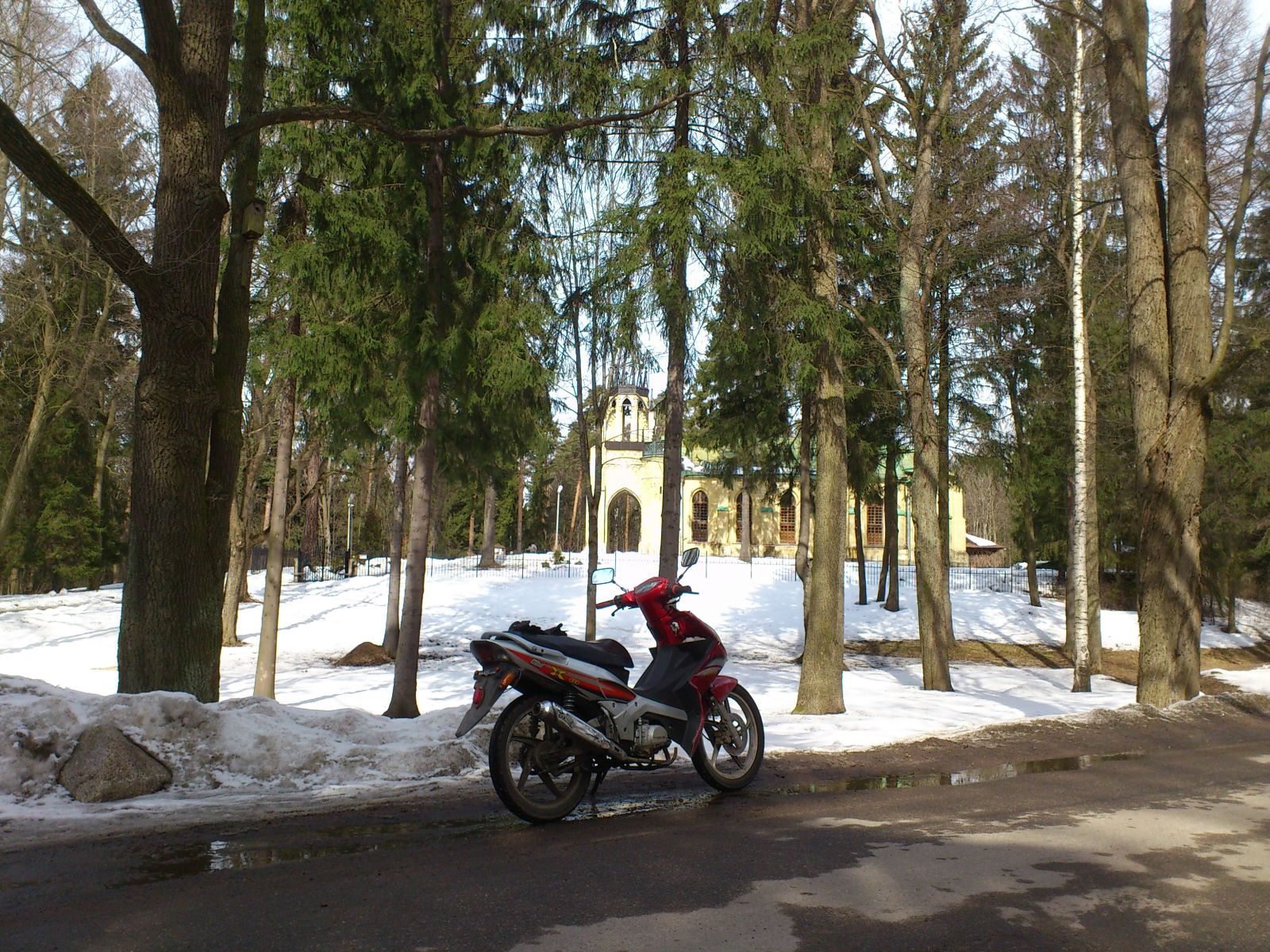

DSC_0020.jpg [ 303.81 KiB | Просмотров: 5392 ]
СообщениеДобавлено: 18 Apr 2012, 21:29
"Девочка" снова в строю... :)
Вчера привезли аморты мопедовские....Сегодня всё собрал..попробовать к сожалению не смог..целый день лил дождь,но по ощущениям,что они по-жестче ,хотя пока стоят на самом мягком режиме..Эксплуатация покажет!!! :001
Так же сегодня провёл вскрытие реле стартера,т.к. реация на кнопку стартера стала плохая..(через раз)Почистил "пяточкИ"(контакты) -теперь всё ГУТ!!! *OK*

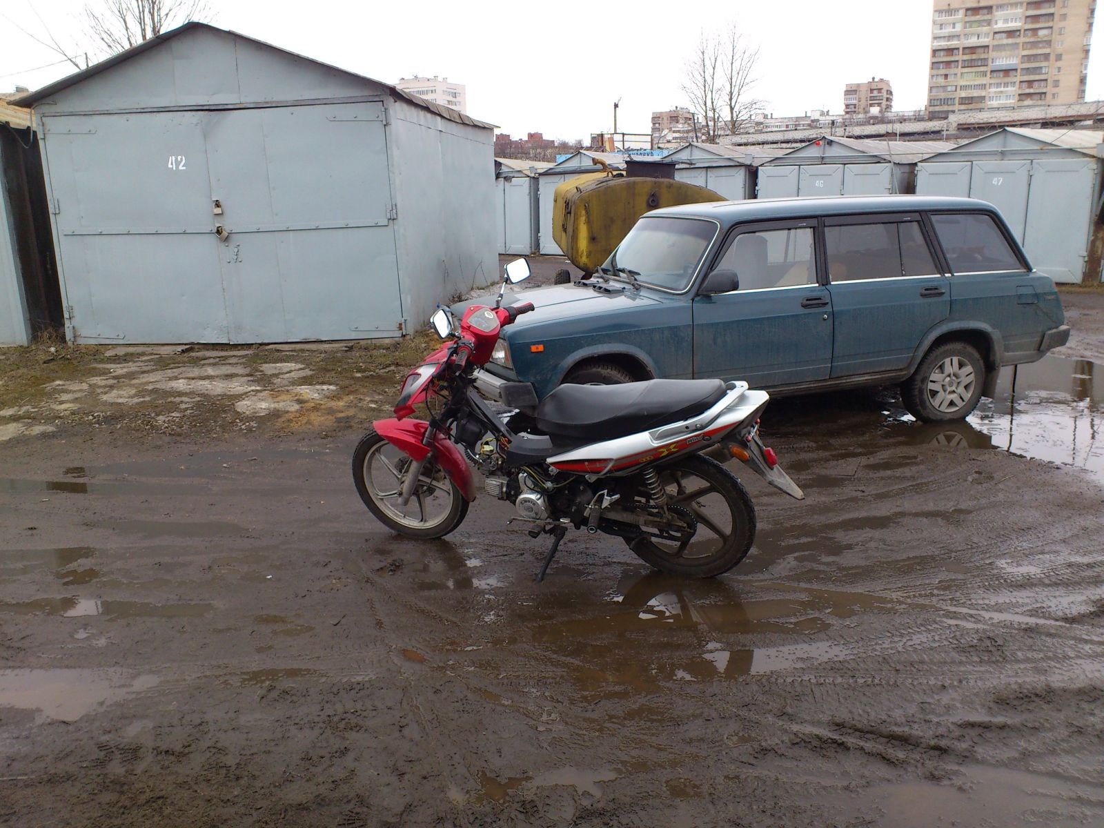

СообщениеДобавлено: 18 Apr 2012, 21:33
Fil WIND
Чё й то Винд твой какой то голенький??? :-D
СообщениеДобавлено: 18 Apr 2012, 21:40
Сообщений: 191
Скутер: ABM WIND
Это я ездил карб регулировал, сейчас он в норме.
DSC24.jpg [ 491.97 KiB | Просмотров: 5497 ]
