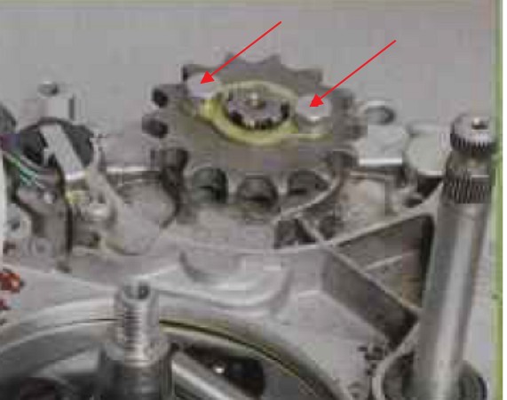

Ребят :) , стук в районе цепи это нормально? Потихоньку начинает раздражать, возможно у кого то было такое?

У меня было) когда одно из звеньев цепи почти развалилось...проверь и осмотри всю цепь.

Цепь в идеальном состояние!
Что может быть еще?

Натяжение цепи проверял? Возможно прослабла, и цепляется.
Тебе на месте легче проверить, виднее.
Нет, это не нормально. Осмотри все внимательно. Стук в районе цепи еще не означает, что что-то с цепью.

Проверил все что мог...
И по моему дело в звездочки которая на коробке передач, её почему то болтает из стороны в сторону, и из-за этого проскальзывает цепь и получается такой звук! Это нормально?
Я не знаю, как у вас крепится звездочка, но болтаться она не должна. Это точно. Доберись до звездочки, и устрани эту болтанку. Глянь, у тебя звездочка крепится так, как на картинке?

ДОМОВОЙ да, именно так и крепиться, все так же! При этом вот эти два болта нельзя затянуть! Такое впечателение, как будто звездочка стерлась изнутри!
Есть мысли как это исправить?

У тебя наверно цепь вытянулась и на зубья не попадает...
Это как?На шлицах люфт большой?
Почему нельзя затянуть?
Может соосности передней и задней звезды нет?
У меня звезда тоже не мертво закреплена..там принцип такой..

Интересный принцип. И здорово болтается?

Мыслей то много, но лучше бы один раз увидеть, а так порожняк можно долго гнать, пока до истины доберемся. Самое простое, к примеру, открутить болты, и подложить под их головки шайбы. Но по любому, прежде чем предпринимать что либо, надо все внимательно осмотреть, и постараться выяснить причину.
Есть люфт небольшой..там же не гайкой прижимается на валу,как на др.(совкоциклах) технике.Можно конечно сделать,чтобы люфта совсем не было,но мне лично не мешает...

ДОМОВОЙ что фотать я даже не знаю так как это надо трогать, так сказать, а точнее пальцами расшатать звезду!
В этом все и дело что из за того что ведущюю звезду болтает, цепь не может чотко попадать на звеньи и поэтому такие стуки!
Цепь не растянулась!
Кстати говорят, для того чтобы снять звезду коротая на КП нужен съемник :-o ?

Кстати говорят, для того чтобы снять звезду коротая на КП нужен съемник ?
Off topic:
Говорят-в Маскве кур доЯт... :)
Здесь разговоров больше,чем её снимать..Открутить два болтика и провернуть стопорную пластину...

Знаешь, вчера на работу приезжал один Чумахер на FMB. Крышки, закрывающей малую звездочку у него не было. У него малая звездочка болтается как г..но в проруби. Я понял так, что звездочка держится только шайбой, прикрученной к ней двумя болтами. А сама шайба вставляется в прорезь на валу.
И все??? Интересно, насколько надежна такая система, с болтающейся звездочкой? Не побьет ли шлицы на валу?
Kostan RUS
Попробуй рукой прокрутить колесо, и посмотреть, что, где и когда трещит. На советских дырчиках было, что задняя звездочка вроде как яйцом. В одном положении цепь слабая, в другом перенатяг, и треск. Мож и китай так делает, фиг их знает. Если починишься, отпишись. Другим пригодится.
