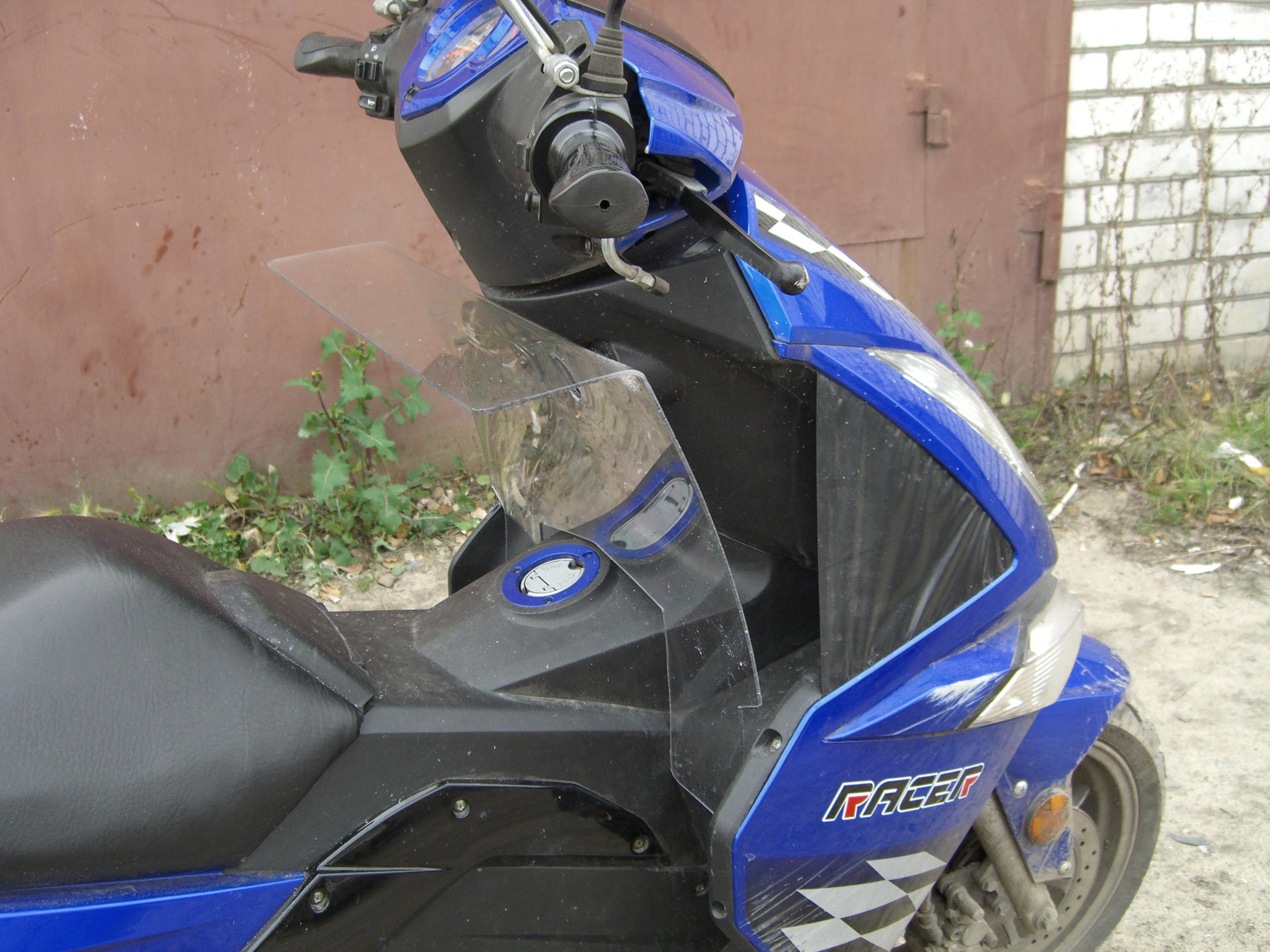

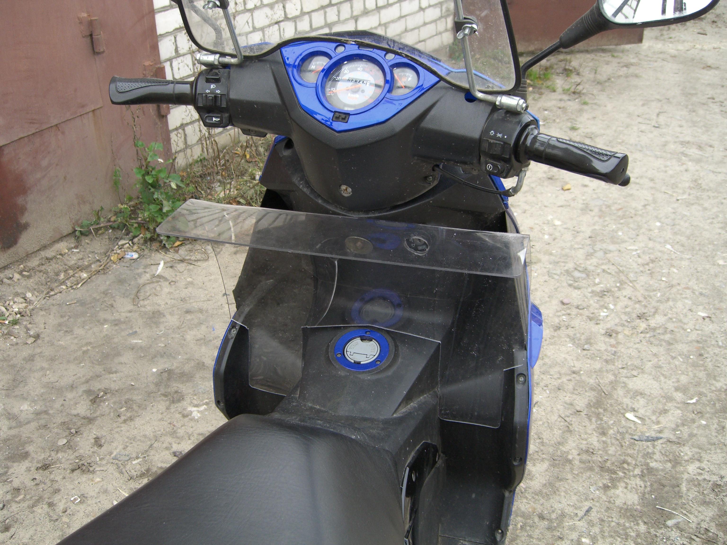

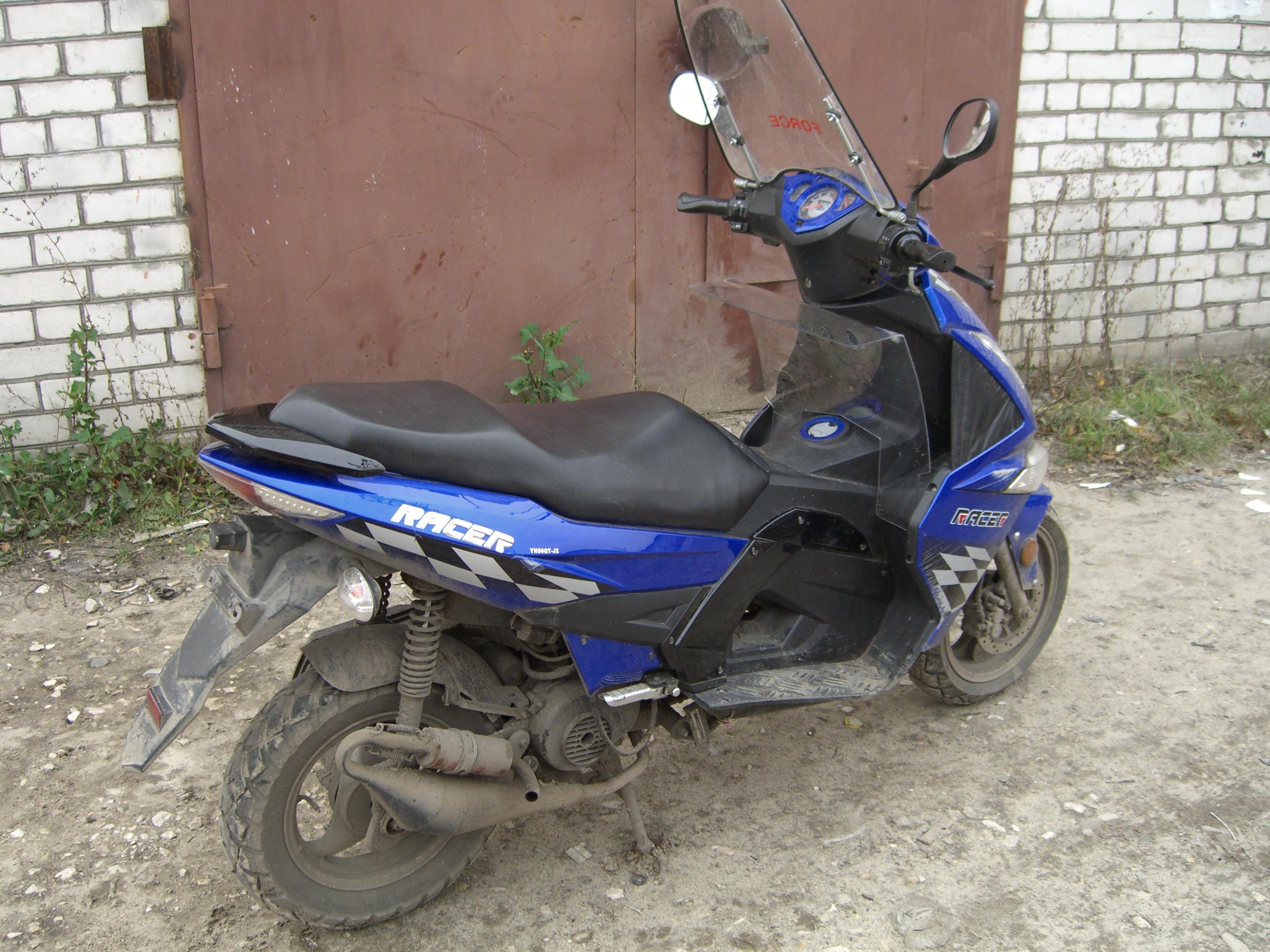

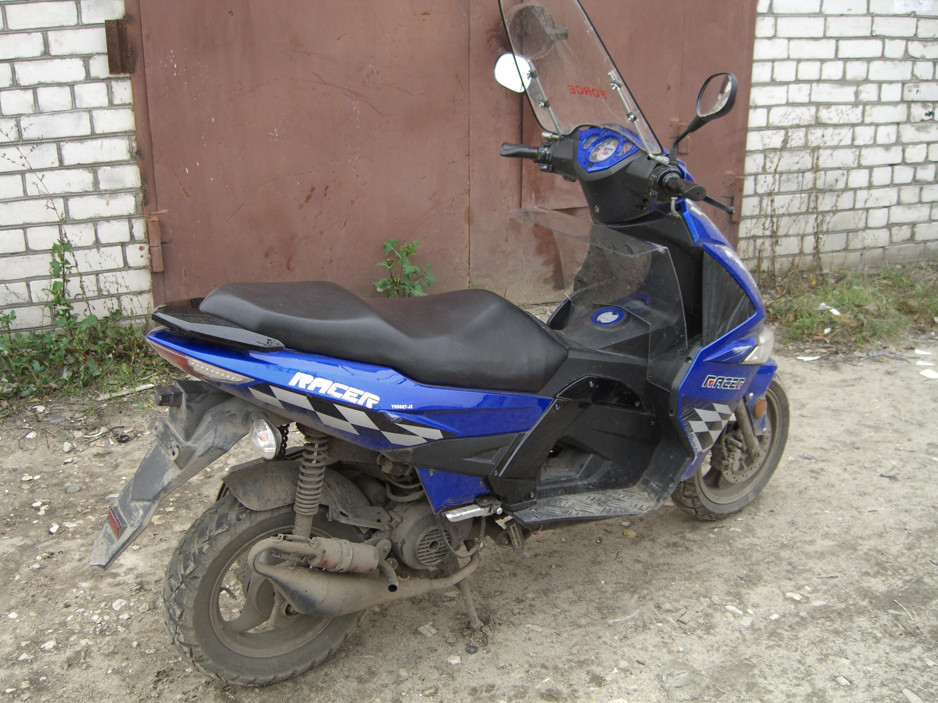

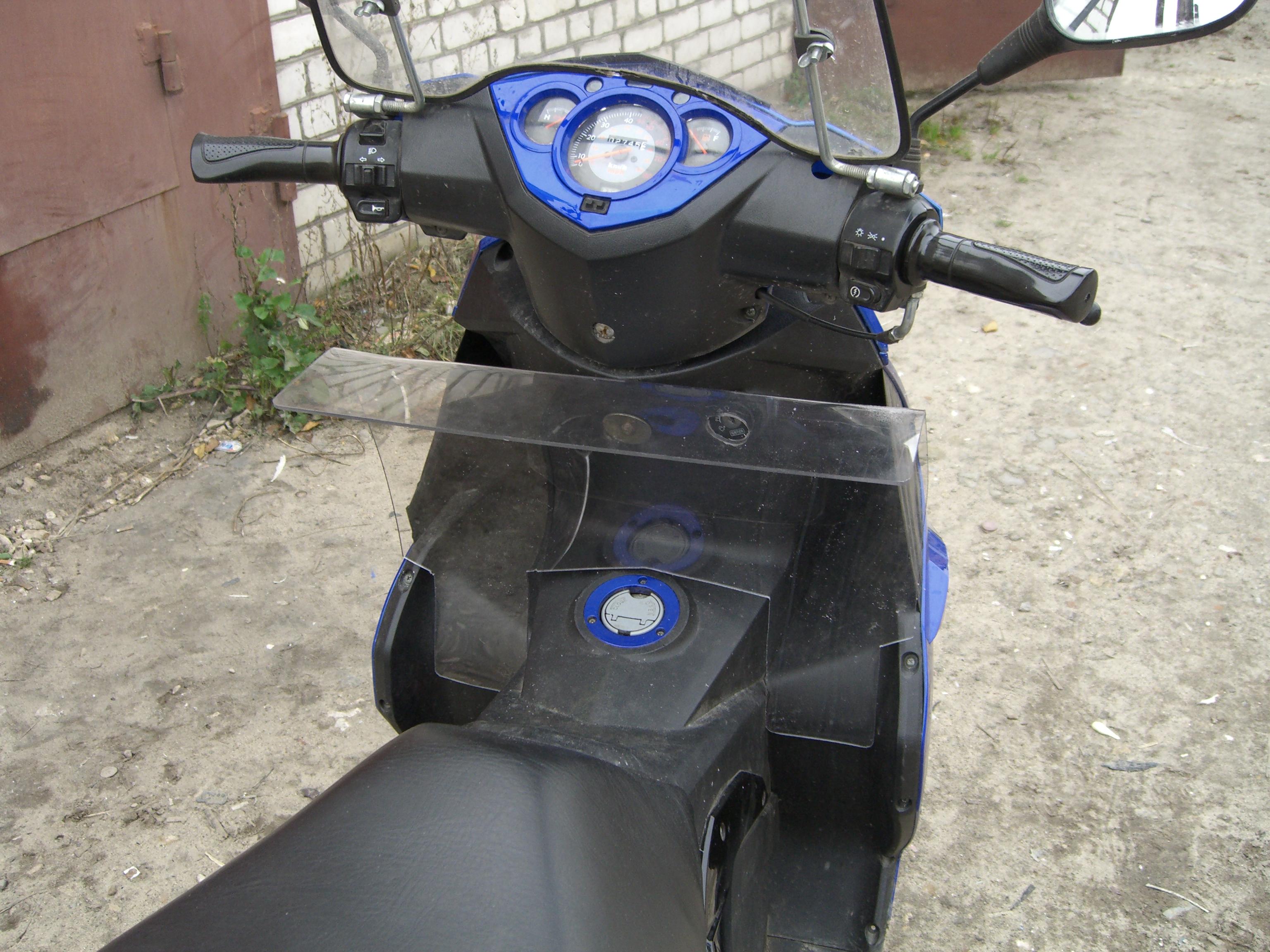

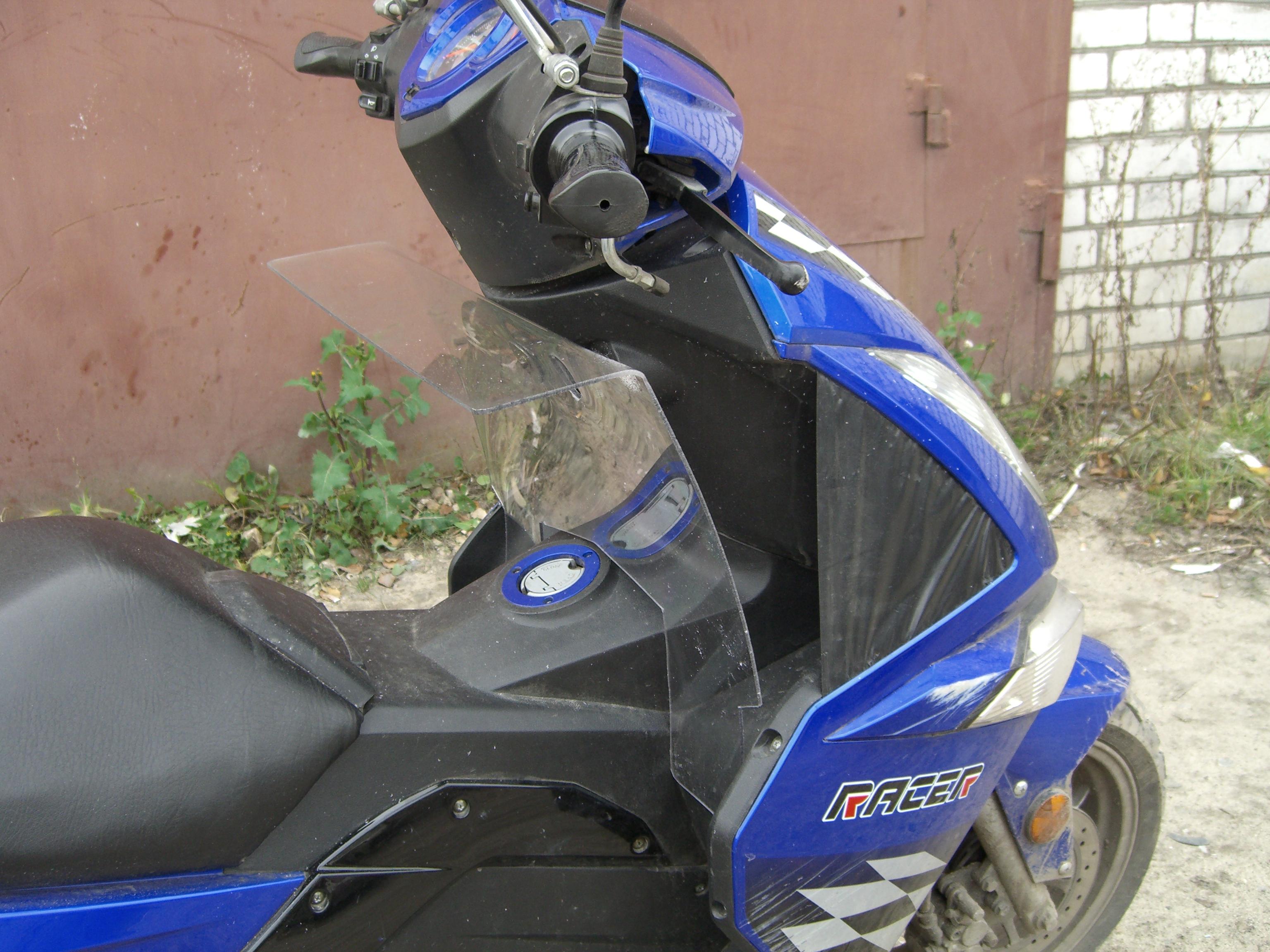

Сегодня установил щиток от ветра дующего в ноги.Использовал поликорбанат,по картонному шаблону обрезал,и загнул где нужно с помощью фена.Теперь с ветровиком и щитком для ног не сташен холод и мороз,проехался дествительно работает!

круто :) сам цел, синяк на коленке... а скут ппц. жалко :(
