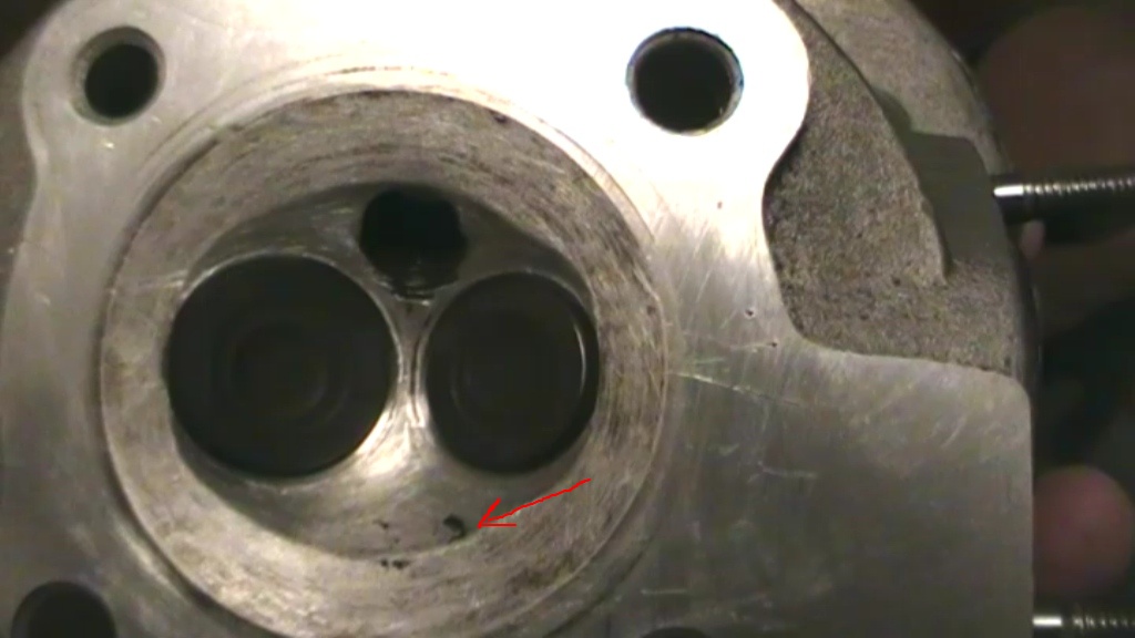

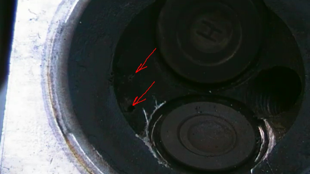

Сообщений: 578
Откуда: 21 регион
Скутер: стелс
Стаж: сезон
короче снял сёдня башку 8-) в каналах пилить особо было нечего,они кстати легко снимаются руками и ставятся так же легко.ограничелся запилом самой камеры ,обнаружил брак литья :( небольшая дырочка как бы ,углубление,сижу -смотрю на проделаную работу и думаю ,нах я этим заморочился ?легче поверить кришнаитам чем в то что мопед поедет от снятия фасок на пос.местах клапанов...лять я даже пролил её и даже получил этот типа ламинарный поток воды...завтра поставлю и дай бог мопед поедет не хуже чем ездил...или это после пива гон...
SCR_0005.JPG [ 118.3 KiB | Просмотров: 4007 ]
SCR_0004.JPG [ 105.25 KiB | Просмотров: 4007 ]
подпись
СообщениеДобавлено: 13 Jul 2010, 00:39
Сообщений: 578
Откуда: 21 регион
Скутер: стелс
Стаж: сезон
и кули в впускном канале нагара больше чем в выпуском ?кто знает что не так?
