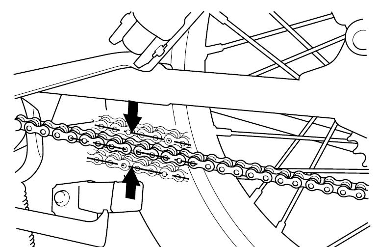

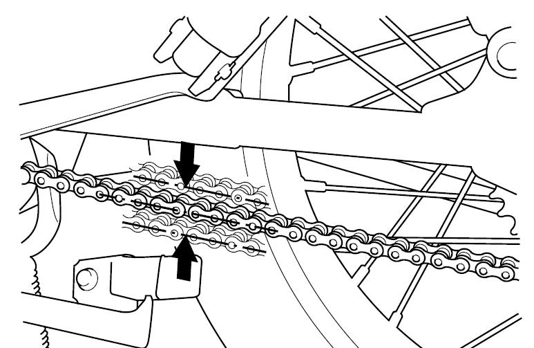

даже на винде незя цепочку перетягивать,у нормально подтянутой цепочки должен быть люфт в 20-30мм
cep.JPG [ 67.14 KiB | Просмотров: 15619 ]
