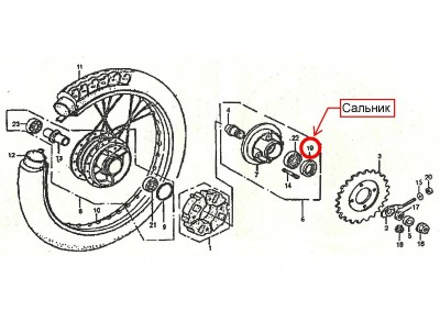

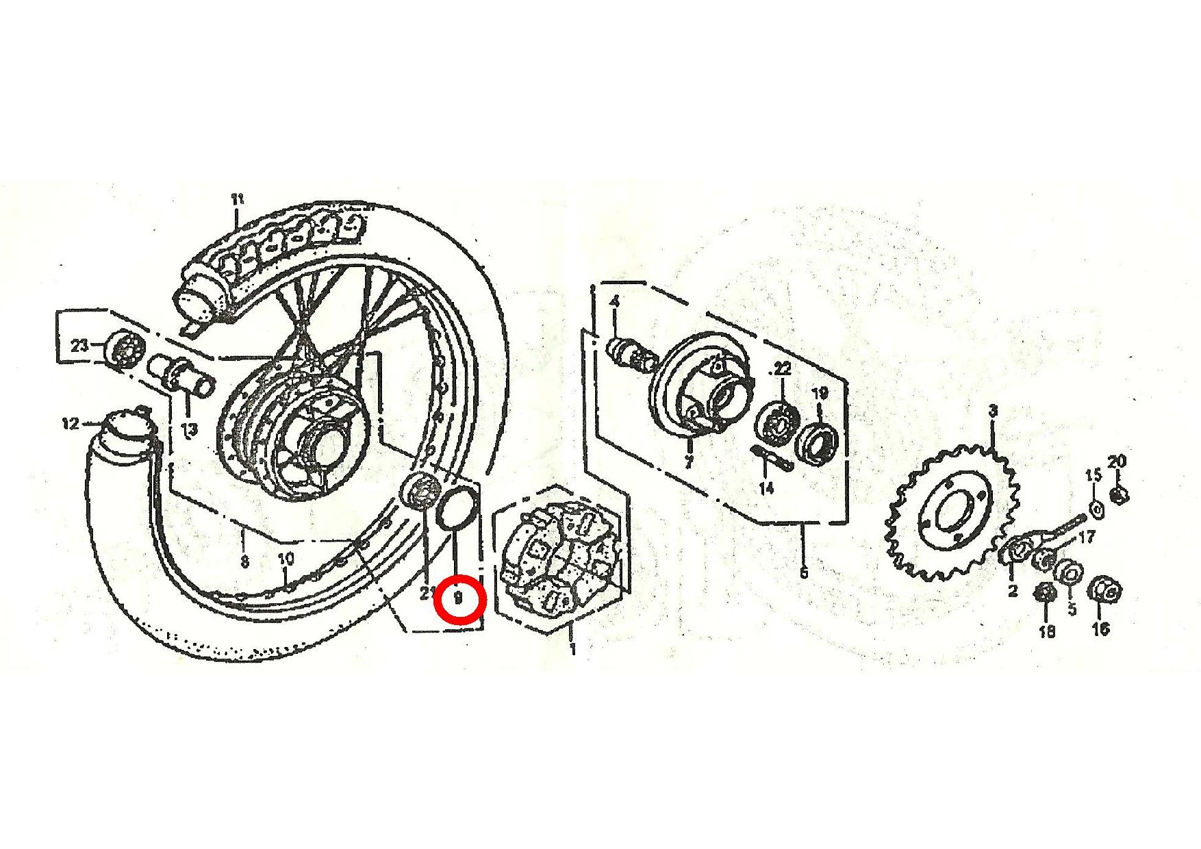

Кто может подсказать размеры O-ring для заднего колеса?

Доброго дня и с прошедшими праздниками!
Я думаю наврятли тут кто нибудь поможет! Я например не знаю даже что такое, O-ring.
СообщениеДобавлено: 08 Jan 2013, 18:25
Резиновое кольцо круглого сечения же. Но там разве не сальник должен быть?

сегодня смотрел у себя на колесе - ничего подобного и близко нет *DONT_KNOW*

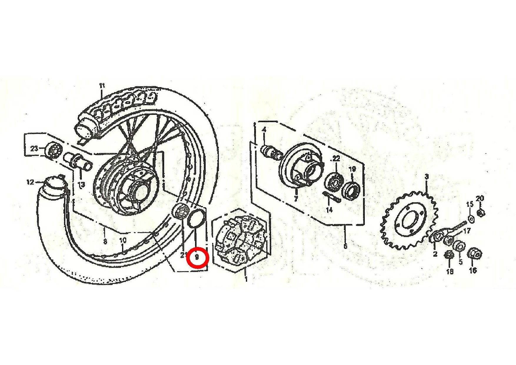

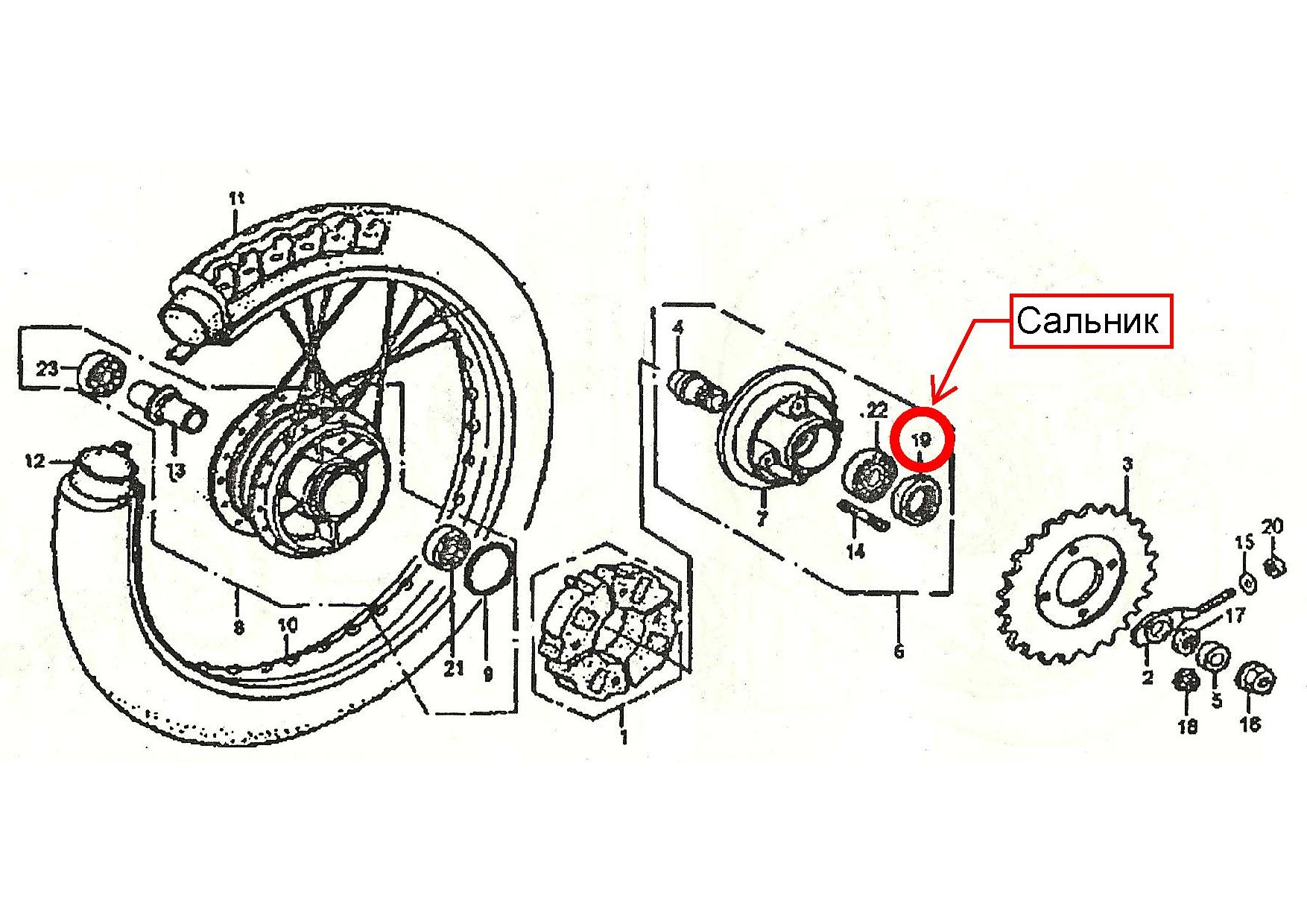

СообщениеДобавлено: 11 Jan 2013, 19:19
Зарегистрирован: 08 Dec 2009, 18:51
Сообщений: 5
Откуда: Питер
Скутер: АВМ WIND
Стаж: с 2008 года
Сальник номер 19. Ставится на деталюгу со стороны, где звездочка крепится.
Спецификация WIND.jpg [ 354.59 KiB | Просмотров: 14687 ]
Резиновое кольцо ставится со стороны демпферов и служит для уплотнения деталюги, где звездочка крепится.
Во завернул.
Сам бы посмотрел, да гараж лень ехать отрывать.

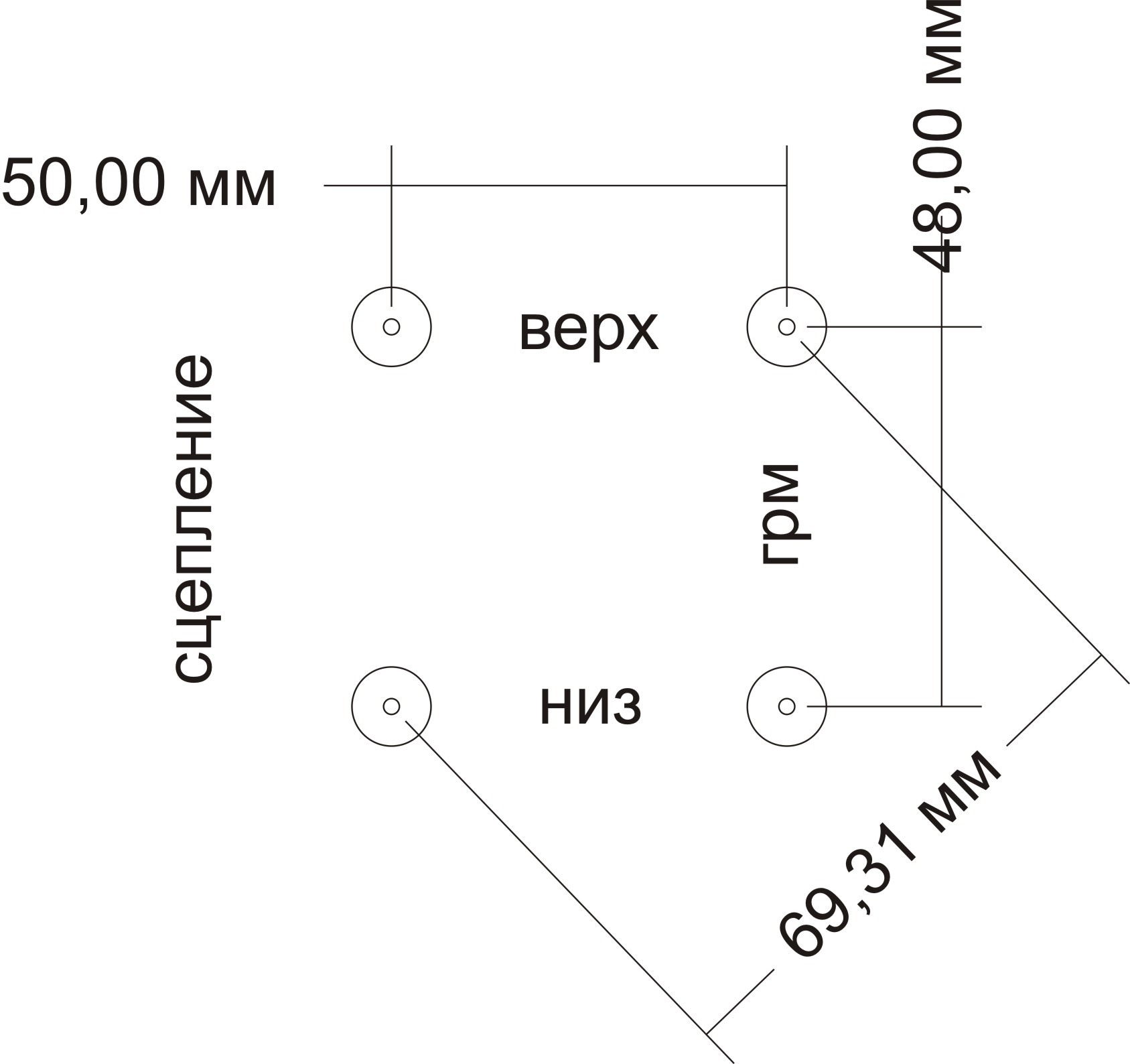

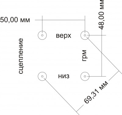

Всем привет! Может кто подскажет :) Встанет ли на стандартный картер и коленвал поршневая диаметром 52.4мм. То что обьем будет меньше чем у длинноходного колена - знаю.
P.S. на всякий случай: двигатель 139 fmb. :)
СообщениеДобавлено: 30 Jan 2013, 15:47
Сообщений: 495
Откуда: Екатеринбург
Стаж: с 23 июня 2009г.
Avrelyi
Замерь для начала размер по шпилькам.
Если соответствует - то должен подойти.
Возможно нужно будет лишь окно картера точнуть.
Но двигатель всё равно половинить придётся, т.к. стружка насыплется во внутрь.
А если уж половинить, то не грех и коленвал длинноходный поставить ;-)
Это размер по шпилькам на 138FMB:
центра шпилек 139FMB.jpg [ 126.84 KiB | Просмотров: 14601 ]
