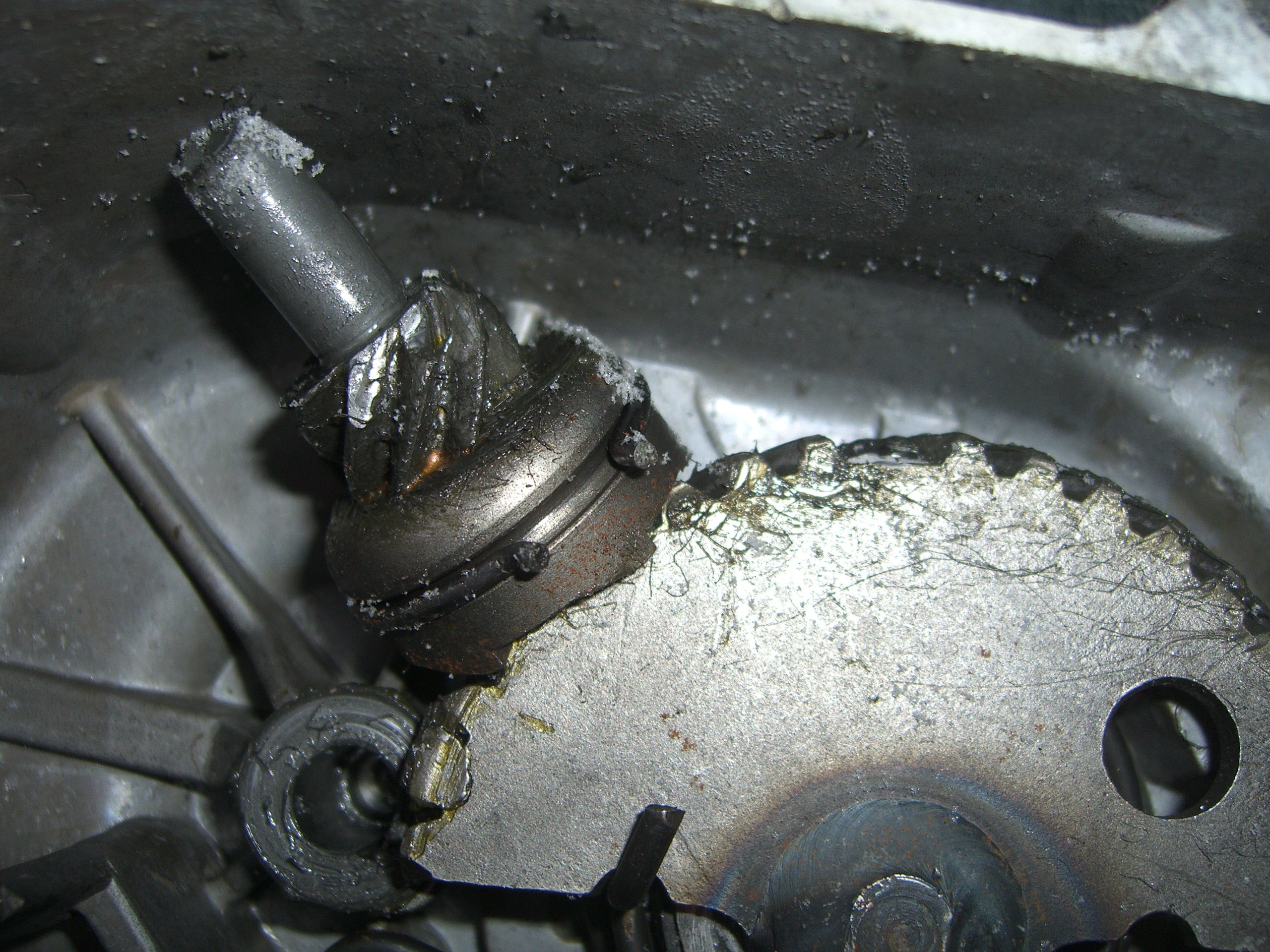

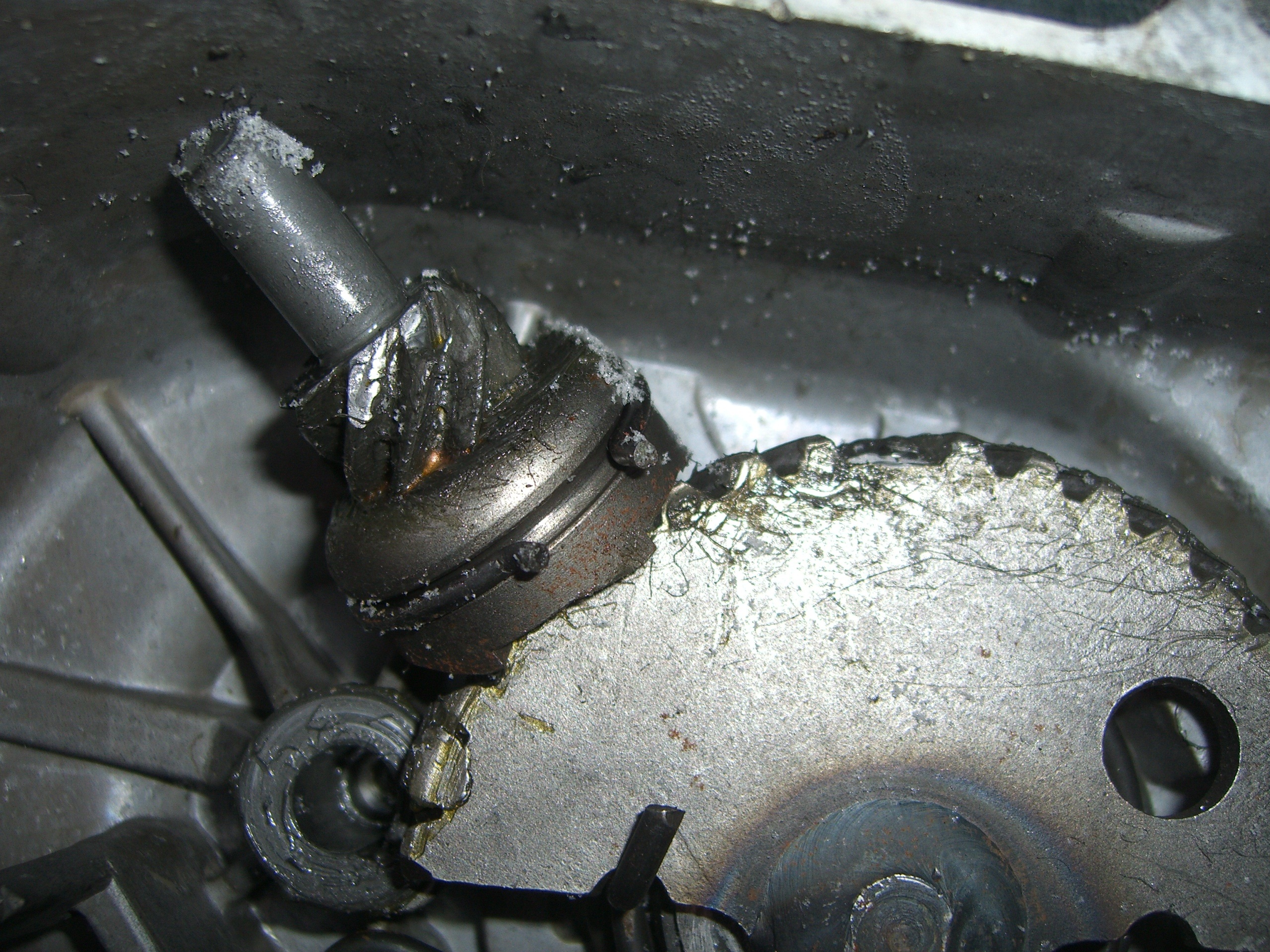

Ясно, что значит лагает через пару оборотов?.Я сейчас в гараж сходил хотел опять немного прокатиться на скутере.Завелся с полтычка, правда трос газа примерз и пока его не разработал заслонка в карбе оставалась в полностью открытом положении.Второй раз начал кикать ножка провалилась, скрутил крышку варика, смотрю полумесяц кика и храповик лишились пару зубцов.Непонятно толи говнолин из скутерка или при температуре ниже - 5 ,а сегодня у нас -11 кик выносится на раз, буду копить на авто аккумулятор.С толкача что то у меня не заводится.

у вас мыли советские мотоциклы? они периодически здорово лягаются, когда их заводишь, т.е. происходит сильная отдача в ногу. вот то же происходит и у меня. это большая нагрузка на механизм кика

Нет совкоциклов у меня не было, про лягания понятно.Заказал новый полумесяц стартера, благо нашел другой целый храповик.Теперь заводить буду как потеплеет нафиг этот риск и деньги на ветер.
