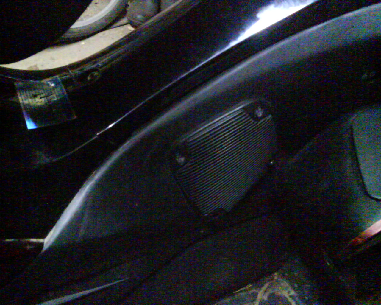

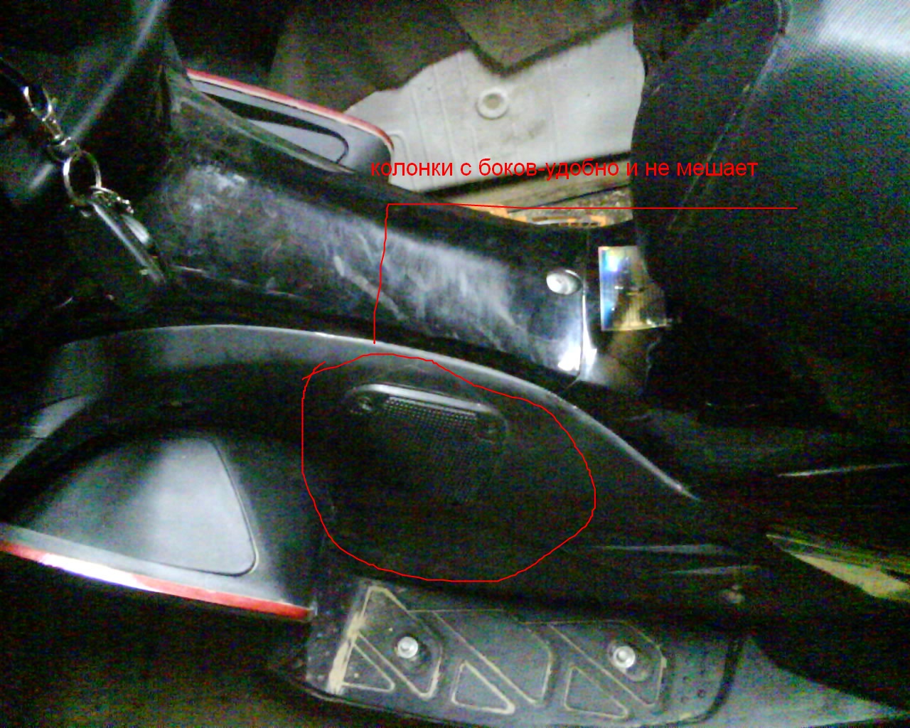

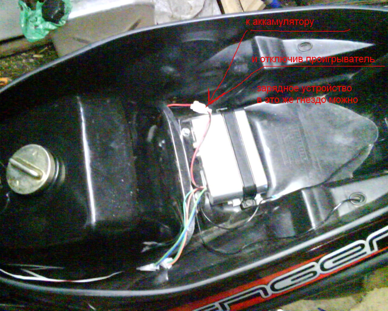

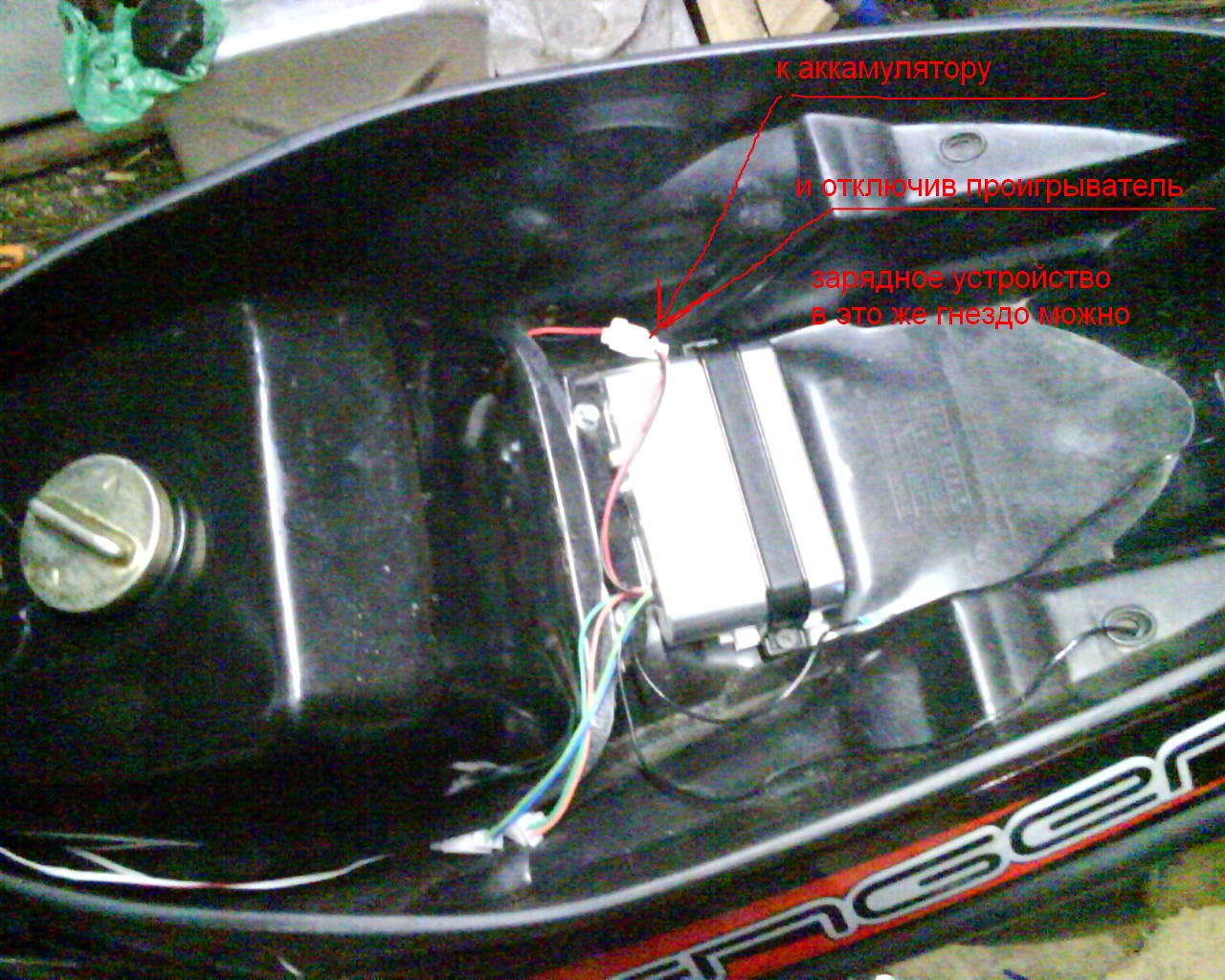

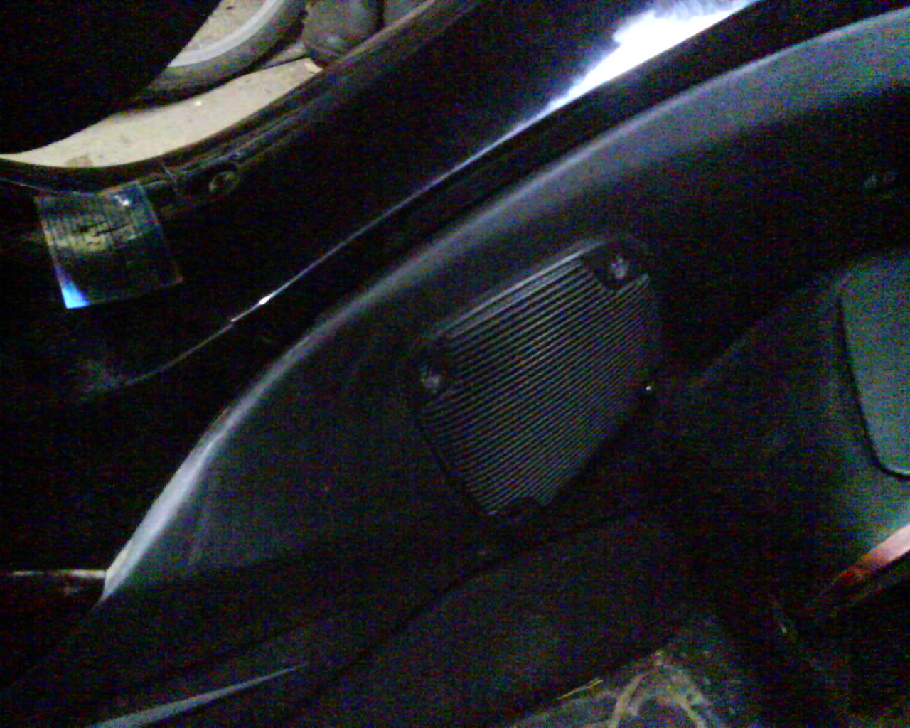

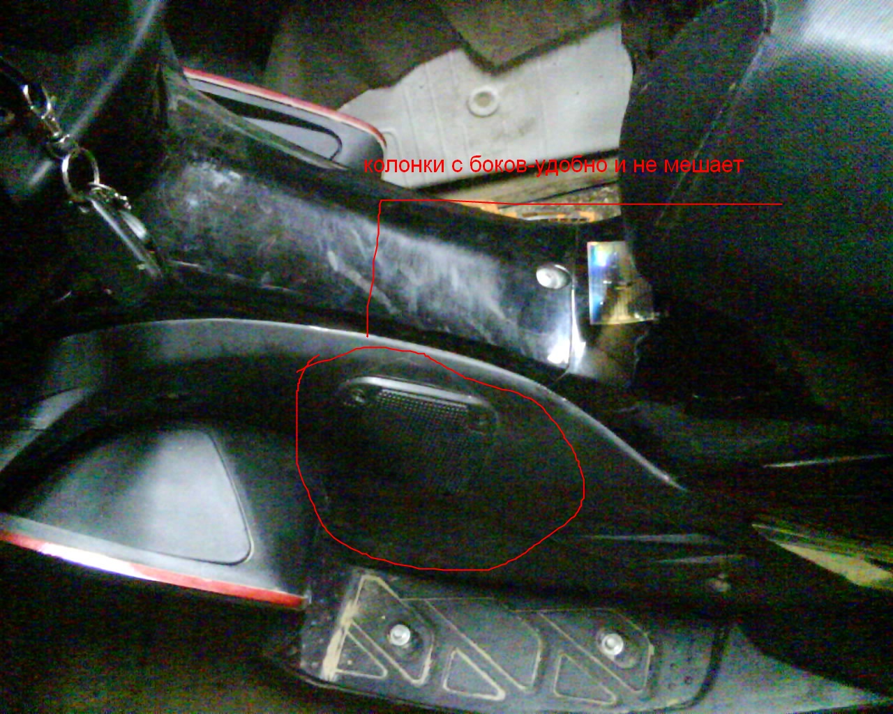

я выписал музыку 3 в одном через скутерок -поставил получилось не плохо и звук хороший аккум думал будет садить но был на пляже целый день и гонял нещадно -испытание выдержали на все сто.теперь по скутеру-выписал спортивный коммутатор думаю поставить на стингера кто в курсе с этим делом при весе без2кг-90кг мой скутер бежит 50-55км а под горку и до 65 но хотелось бы побыстрее(какой русский не любит быстрой езды) есть новая поршневая80сс думаю поставить пока доезживаю50сс уже4000км без какого то ремонта-------кто знает последовательность разборки пластика до мотора добратся-помогите чтоб не вслепую

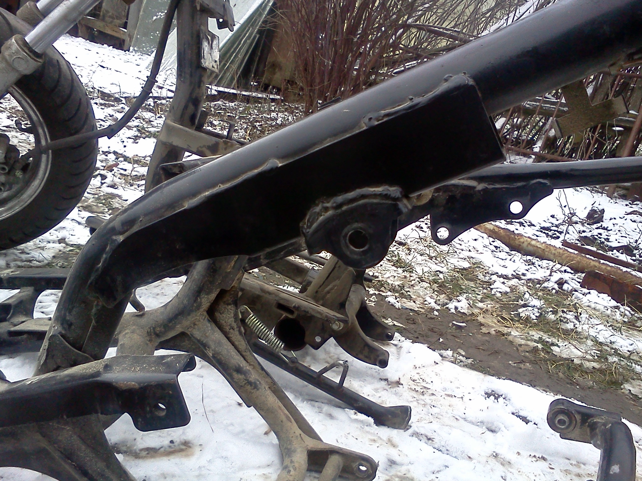

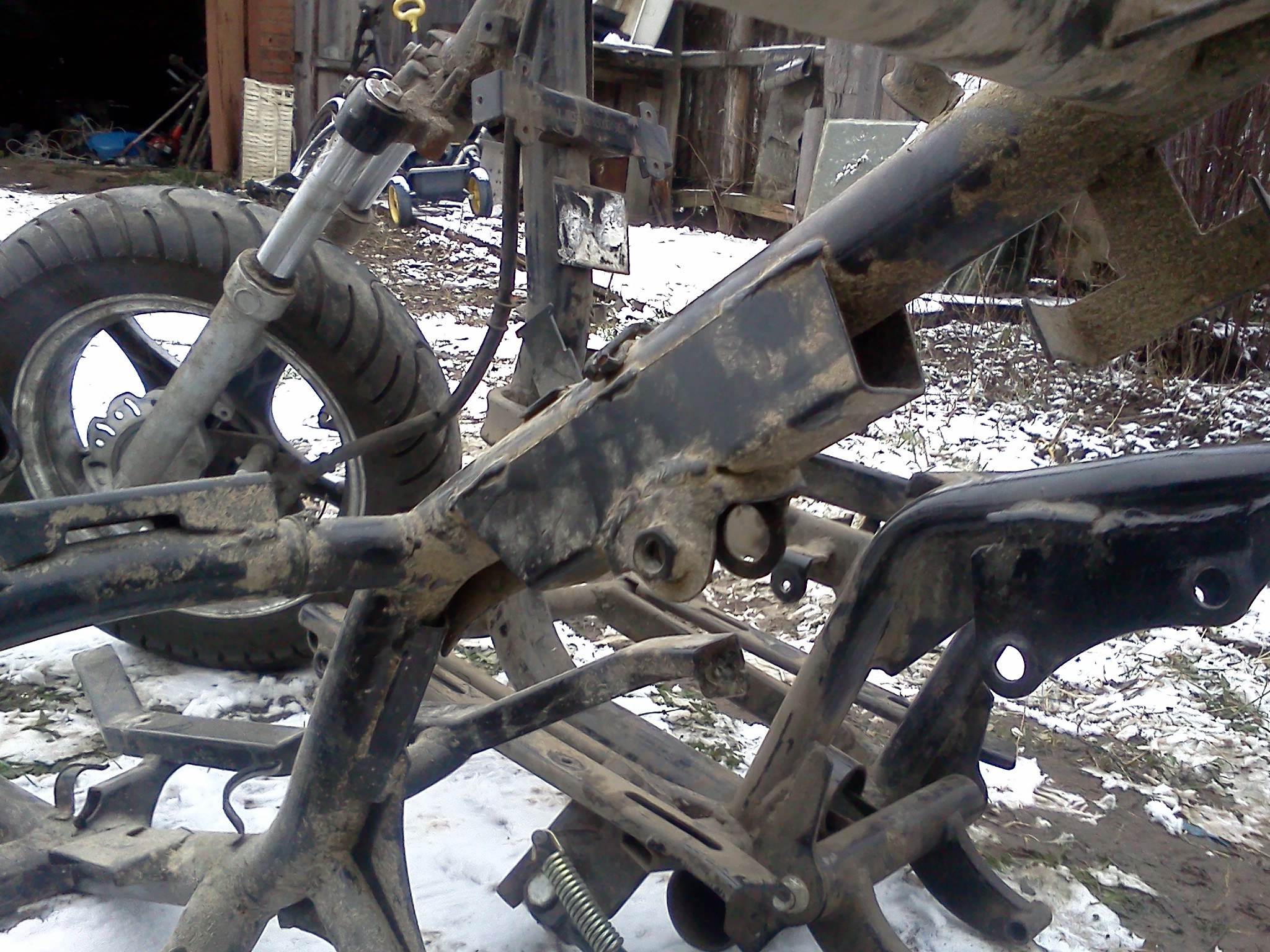

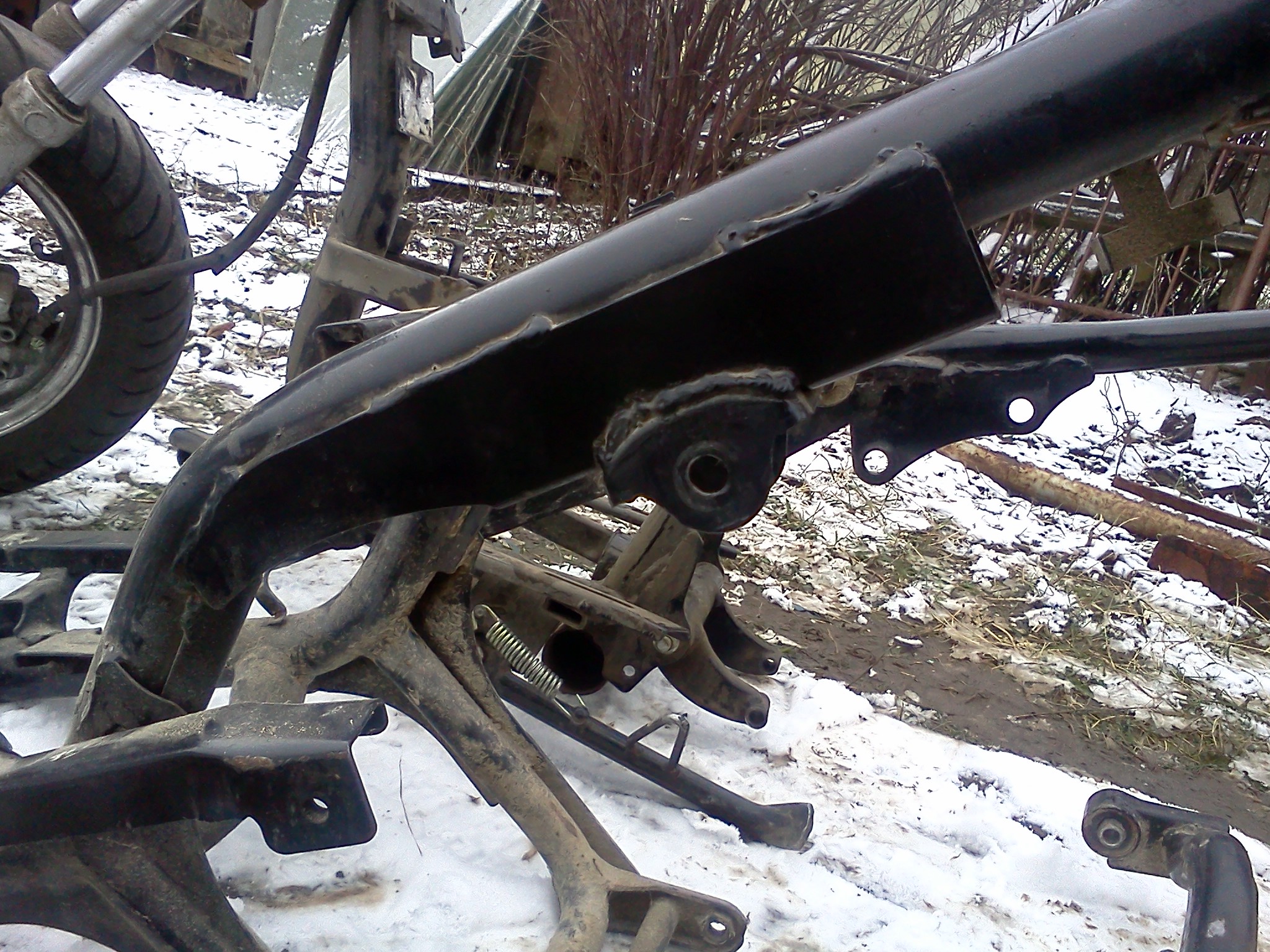

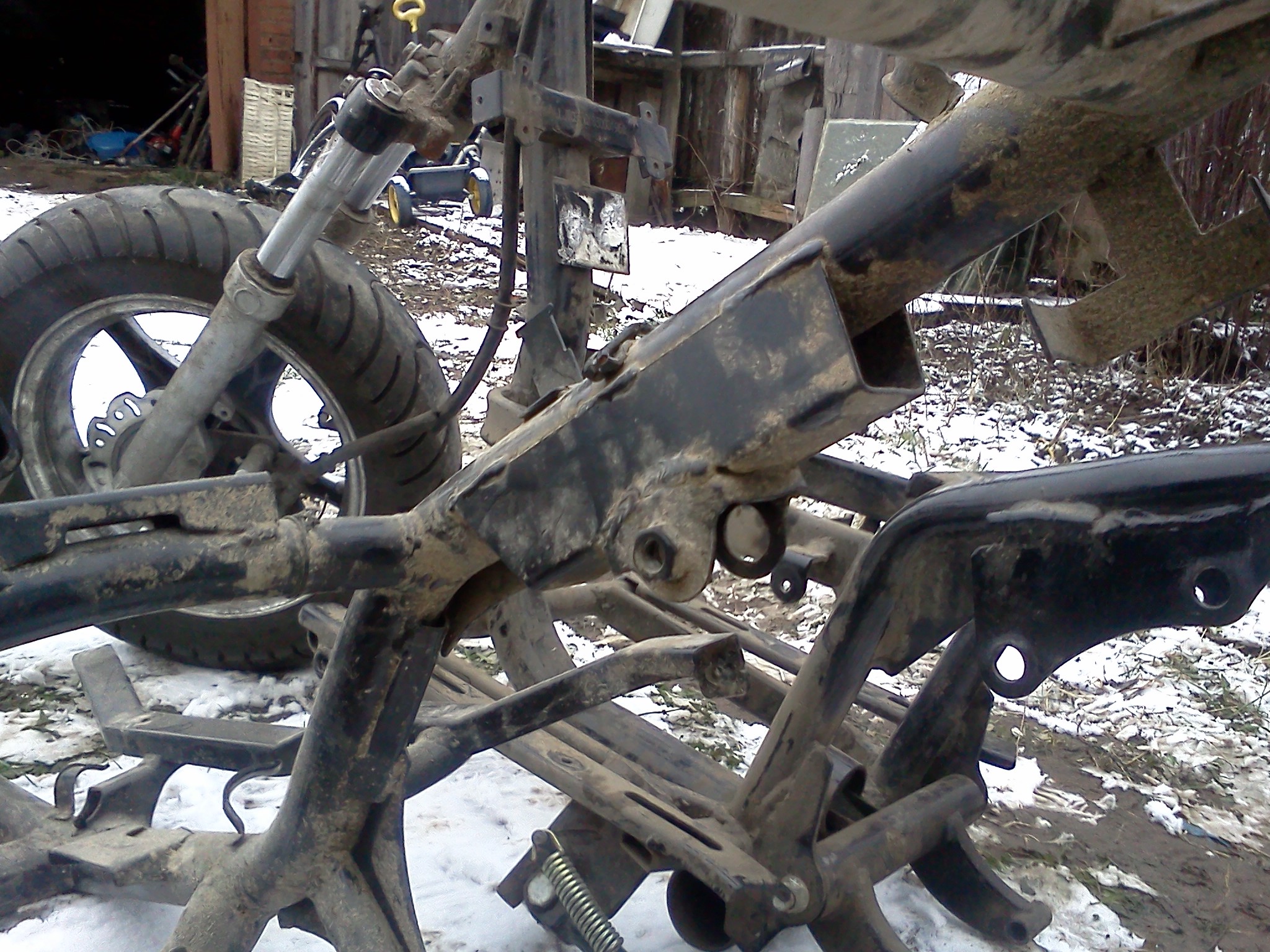

Вот немного пофоткал. Буду отрезать крепления качалки от 150 рамы и приваривать в стингеровскую. Есть небольшие расхождения в конструкциях, а именно: Первое. Наверное, придется отказаться от центральной подножки, ибо переварить от 150сс кронштейн для меня целая эпопея. Второе. Расстояние между креплением задних амортизаторов на 150сс раме = 18,5см, на раме стингера = 20см, возможно это компенсируется шириной двигателя (150-ка я думаю пошире будет чем 50сс). Третье. И самое фиговое, что варить крепление качалки надо будет прямо к креплению пассажирских подножек (видно на обоих фото) а не к самой раме, и по ширине выходить на 2см уже. God has blessed me, лишь бы сварщик был на месте в понедельник.
