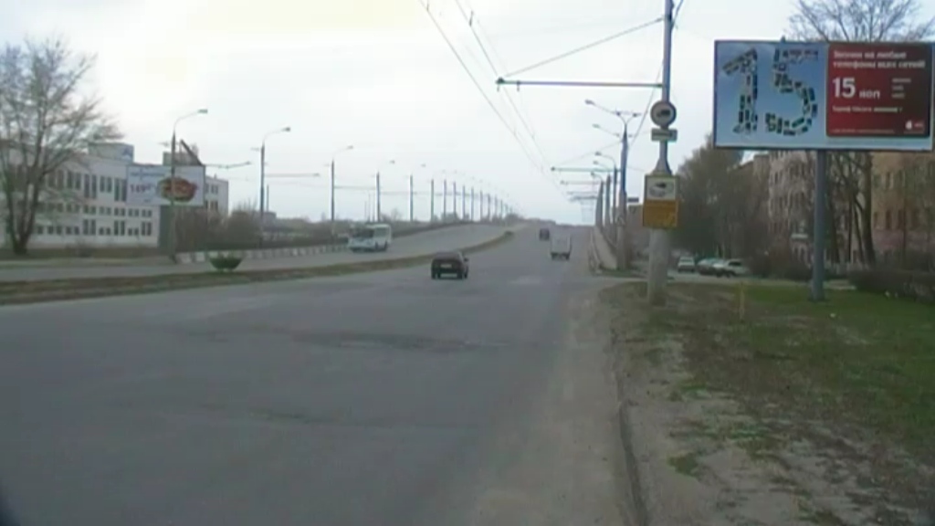

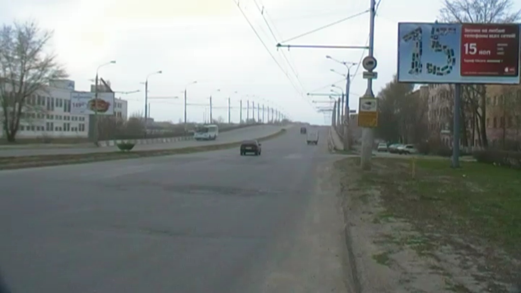

незнай сколько 12% ,вот в такой мост с места понимается 45км

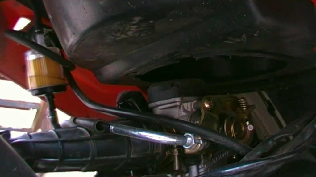

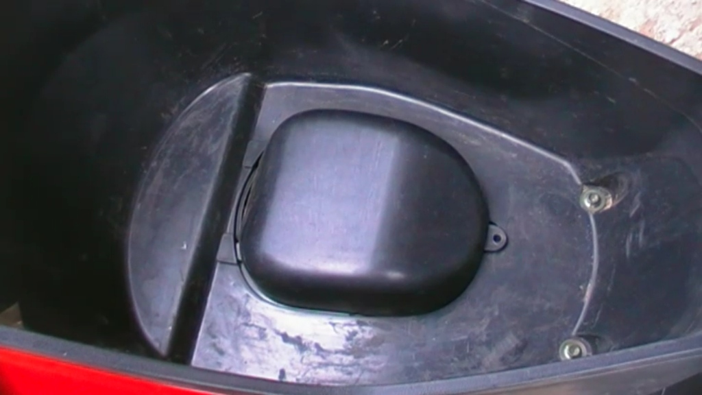

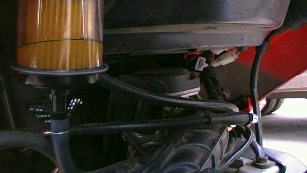

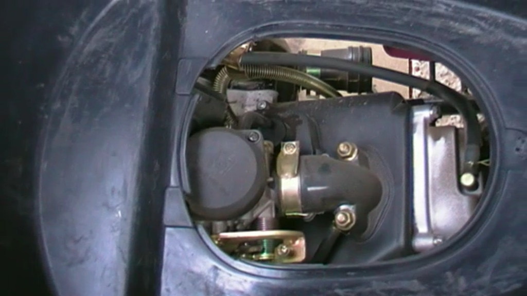

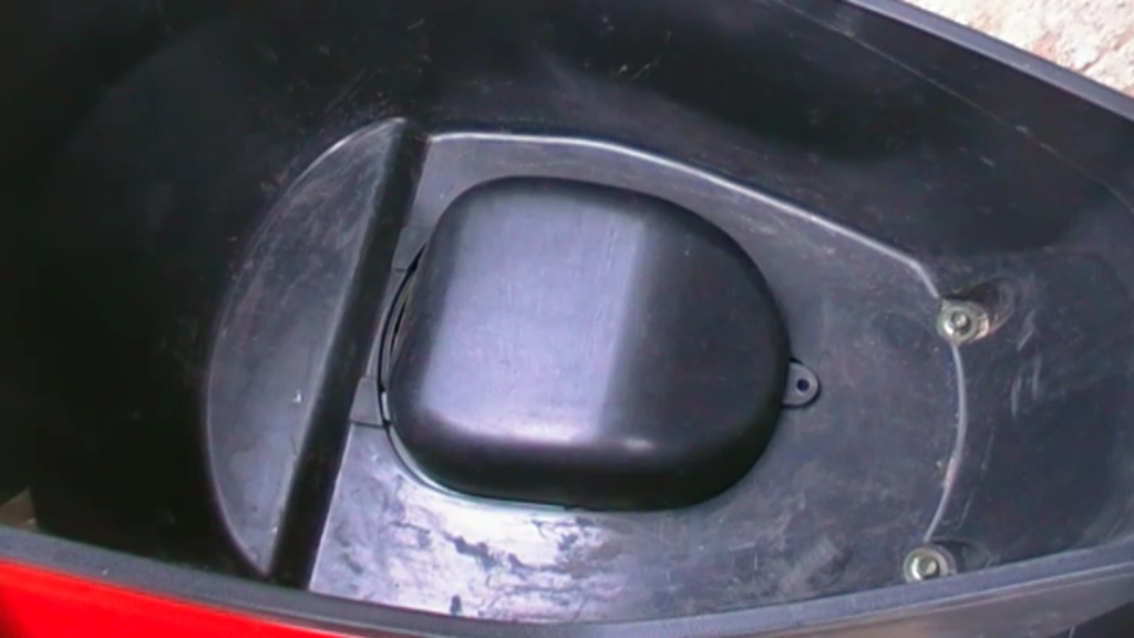

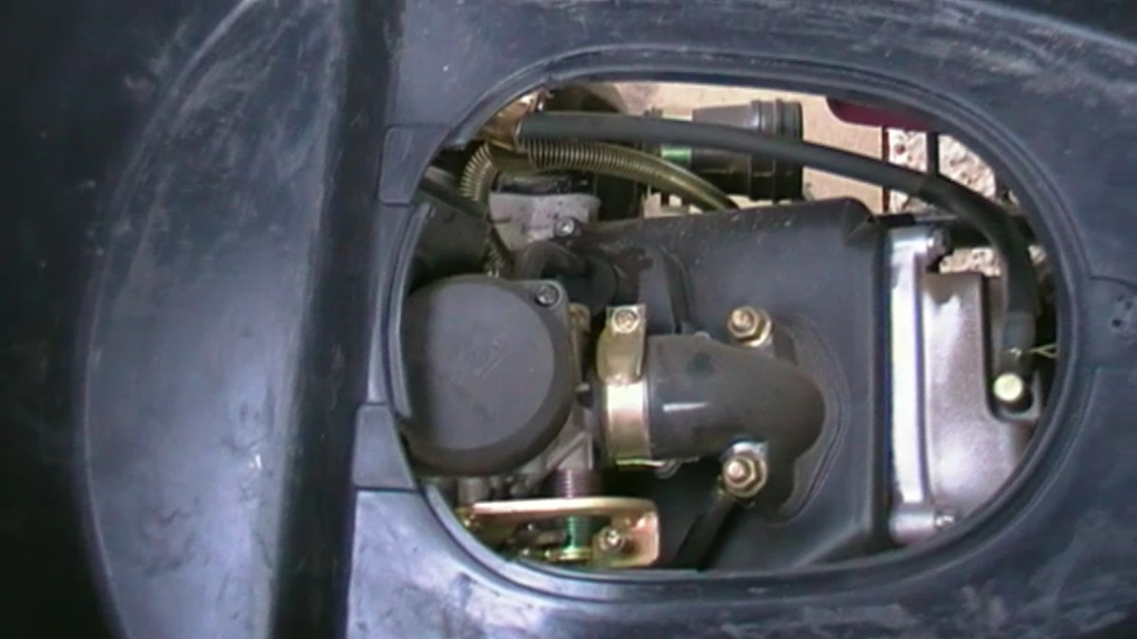

кто спрашивал про то что у этой модели карб с унитазом повстречатся могут?сегодня посмотрел -действительно непродумано...поднял аморы на 2деления на всякий.
в такую горку мой едет с 82сс ==70-75км/ч

70-75 это реальная скорость,в такую горку как утебя на фото(без ветра)
