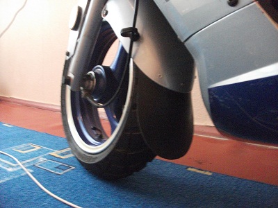

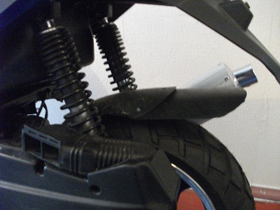

небольшие доработки 8-)фотки нифига ни грузяцо толком...немного доработал штатный воздухан установив доп экран на него постелил резиновые коврики заколхозил паролоновый фильтр в вентиляцию крышки варика.скутер обкатки не видет как и его предшественик гоняю его по полной наводя кипиш среди водителей :-D

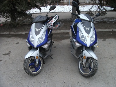

всем привет!два дня назад купили знакомому такой же б.у ирбис и что интересно-у апарата пробег 5000км ,компесия с кика гораздо слабее моей(на моём когда кикаеш не всегда веса хватает)но прёт он ощутимо лучше...хотя со слов владельца всё в стоке и даже винт качества на заводской метке.вывод-новьё не сразу валит на все деньги ,надо подождать и покатать :-D
