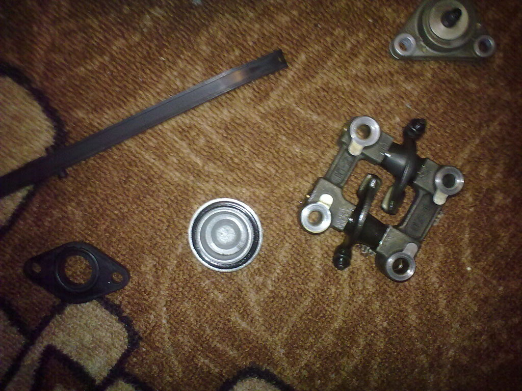

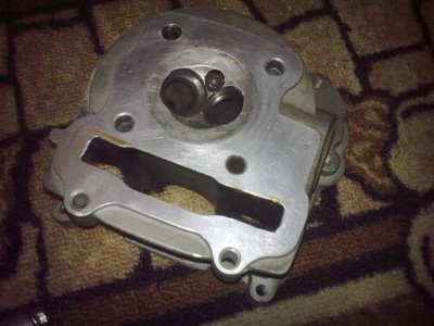

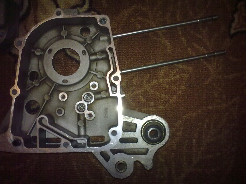

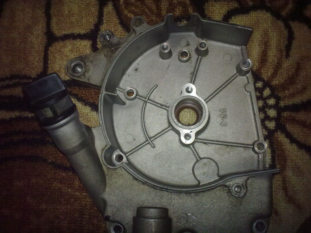

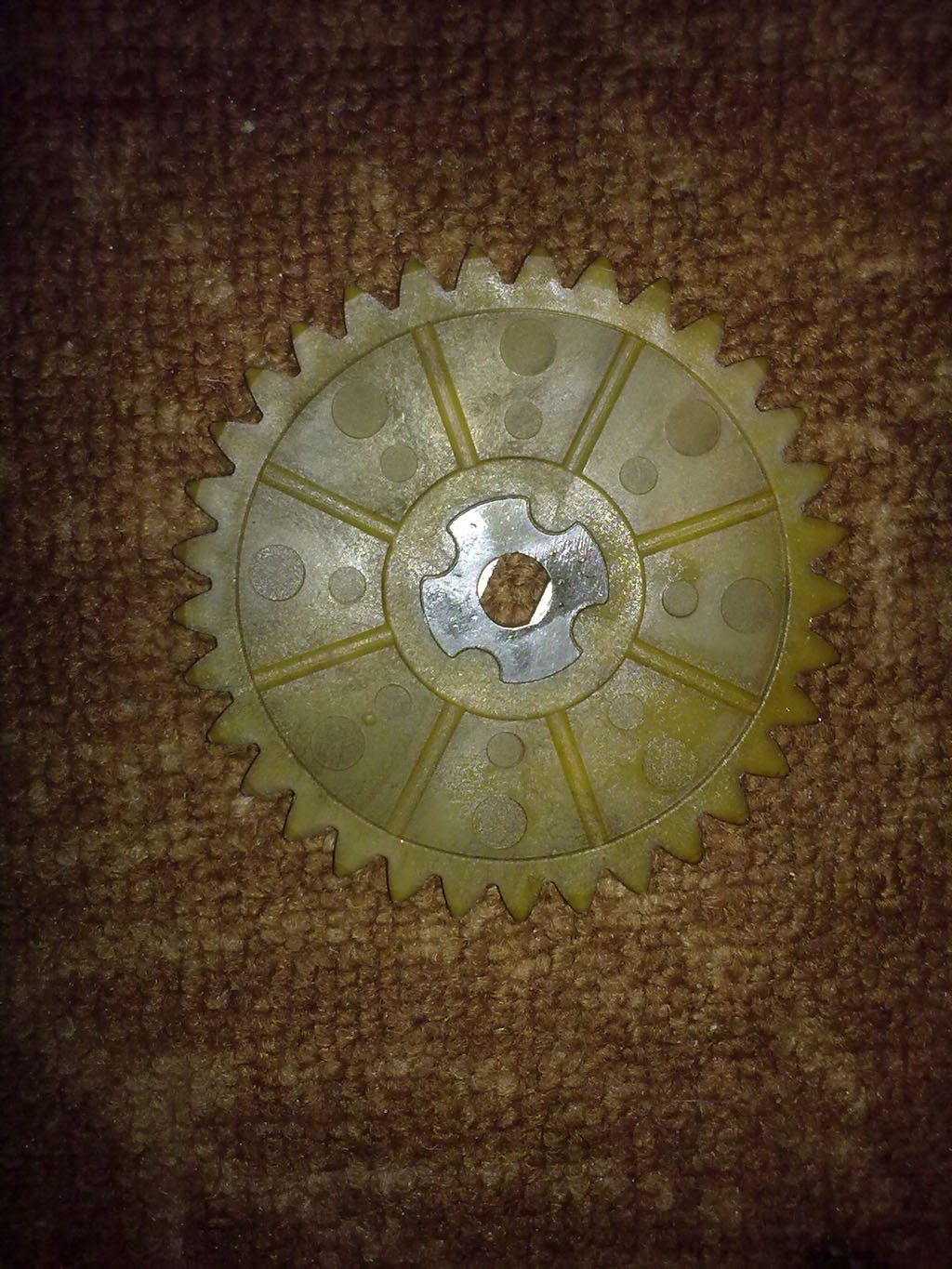

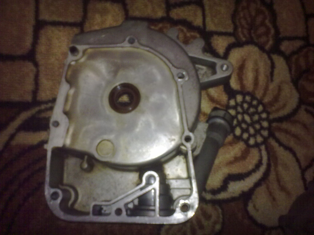

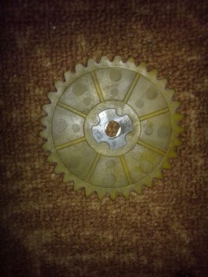

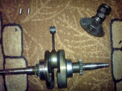

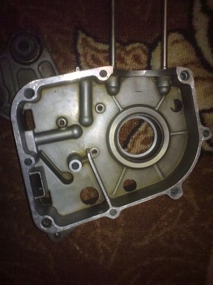

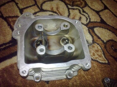

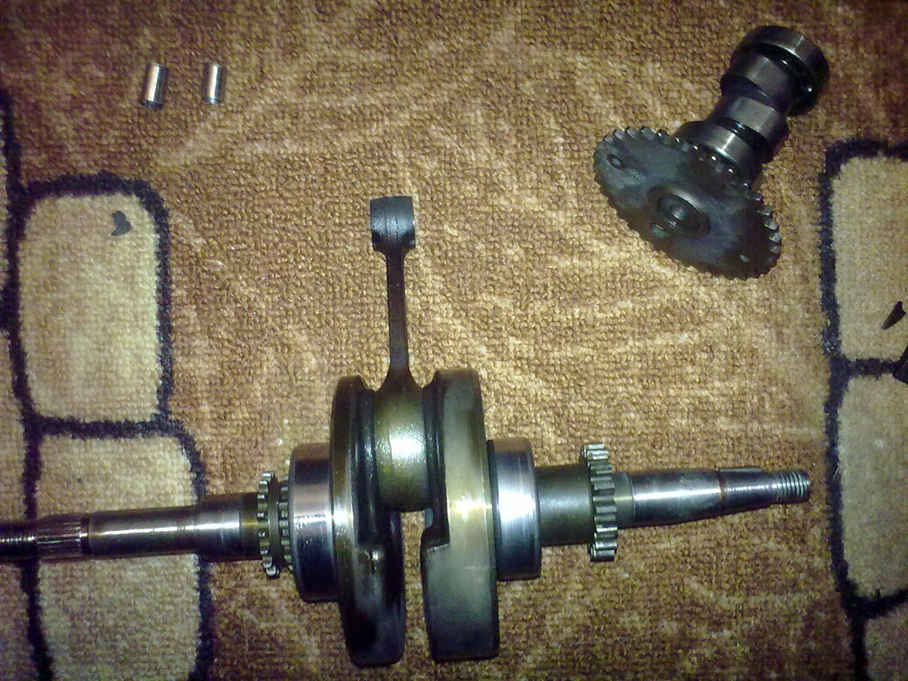

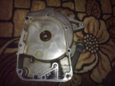

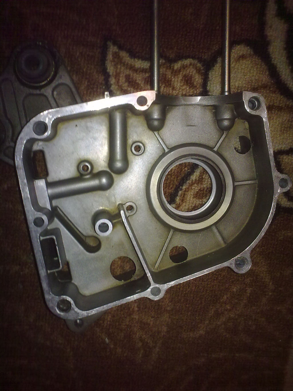

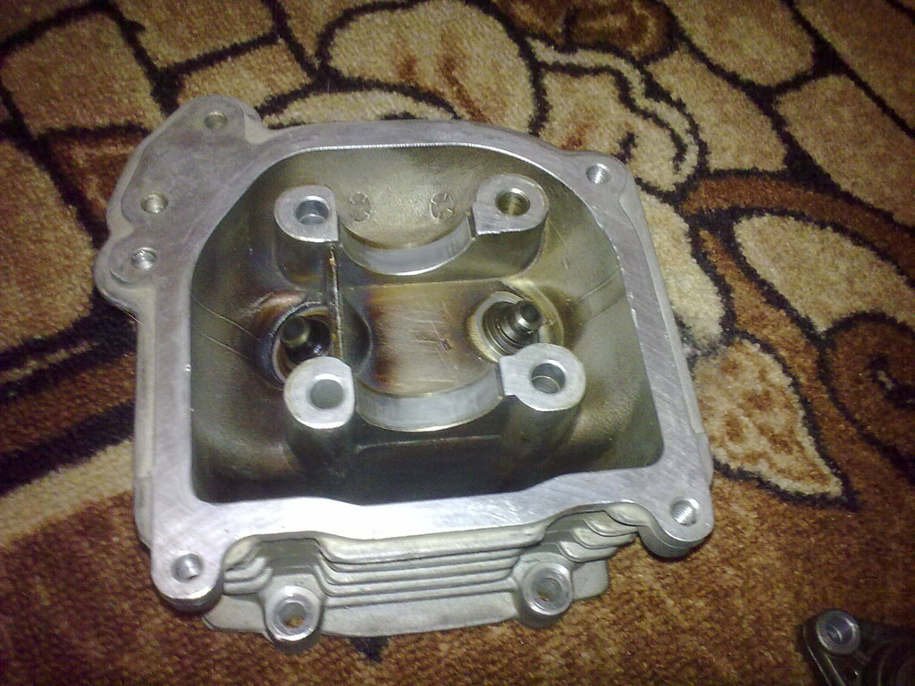

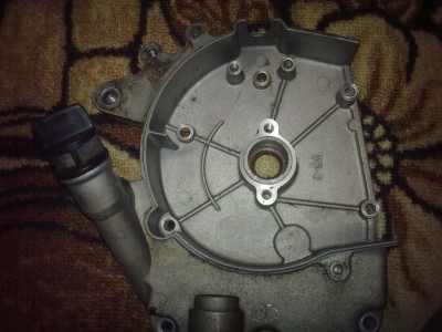

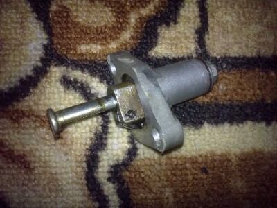

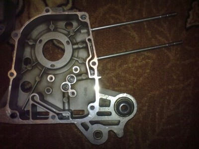

сегодня купил бензин, ацетон, заклеил колесо, помыл и отчистил почти весь двигатель (осталась только левая половинка картера), вылизал всю головку цилиндра, притер клапана, поставил новые маслосъемные колпачки, засухарил клапана, вкрутил новую свечу, поменял сальники, промыл маслонасос и переставил в нем шестеренку вверх ногами (пошел износ), собрал поршень... в общем вот маленький фотоотчет:

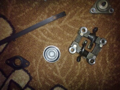

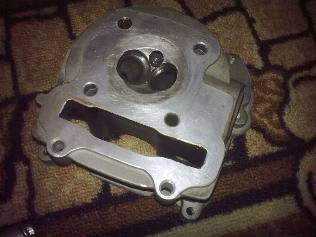

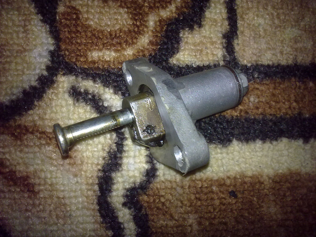

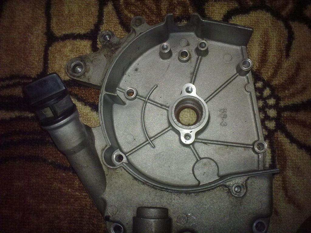

и вот еще:

за сегодня проделанная работа не велика. поменял сальники, притер клапана, промыл головку, засухарил их, отдал малую половинку двигателя и подрамник парнишке, выбьет их них сайлентблоки. далее на очереди мытье подножки, подрамника амортизатора, большой половинки двигателя, ротора генератора, стартера, карбюратора, крышки головки цилиндра. ну и останется запрессовать новые сайлентблоки, после чего можно собирать двигатель :)

сегодня выпрессовали сайлентблоки из правой половинки и из подрамника. вбил новые. осталось домыть двигатель, поменять сайлентблок во второй половинке и можно собирать...
