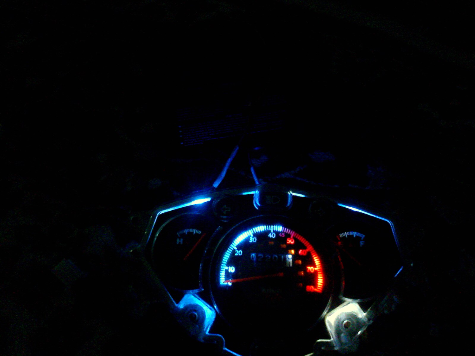

а вот и приборочка:
IMG0036A.jpg [ 203.68 KiB | Просмотров: 4588 ]
СообщениеДобавлено: 06 Jan 2010, 17:11
Зарегистрирован: 03 Jul 2009, 19:01
Сообщений: 413
Скутер: ураган2
да красиво и удобно особенно ночью,я бы такое себе с удовольствием сделал но не умею.
СообщениеДобавлено: 06 Jan 2010, 17:43
Сообщений: 3948
Скутер: Продан...
Стаж: Много...
да там особо уметь то и не надо... покупаешь светодиоды (я брал 4 белых и 8 синих). подбираешь сверло под диаметр сведодиода, отмечаешь карандашом на поддоне места для сверления, четко напротив нужной точки на спидометре, сверлишь. далее соединяешь диоды последовательно по 4 штуки, в сумме получаем 12 вольт, либо на каждый диод подпаиваешь резистор 510 ом 0,125 ватта. когда это сделано, вставляешь диоды и садишь на клей. провода подключаешь на кнопку габаритов, или какую либо другую как удобнее. все :)

DjMaN писал(а):
а вот и приборочка:
Клевая подсветка!!!мне нравится!!!
