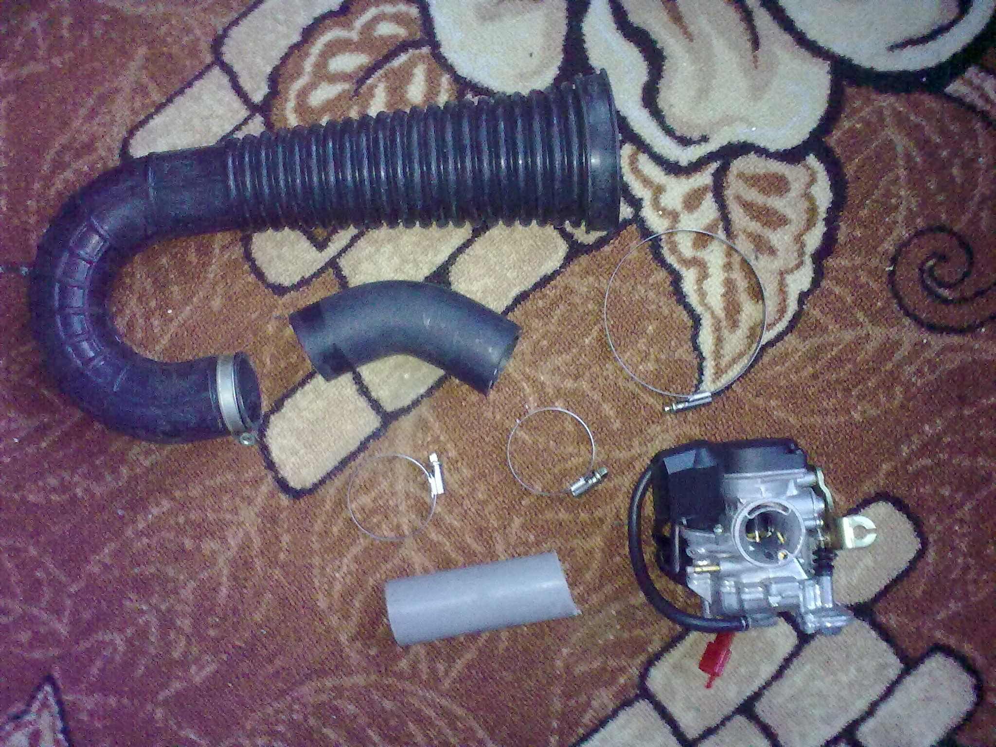

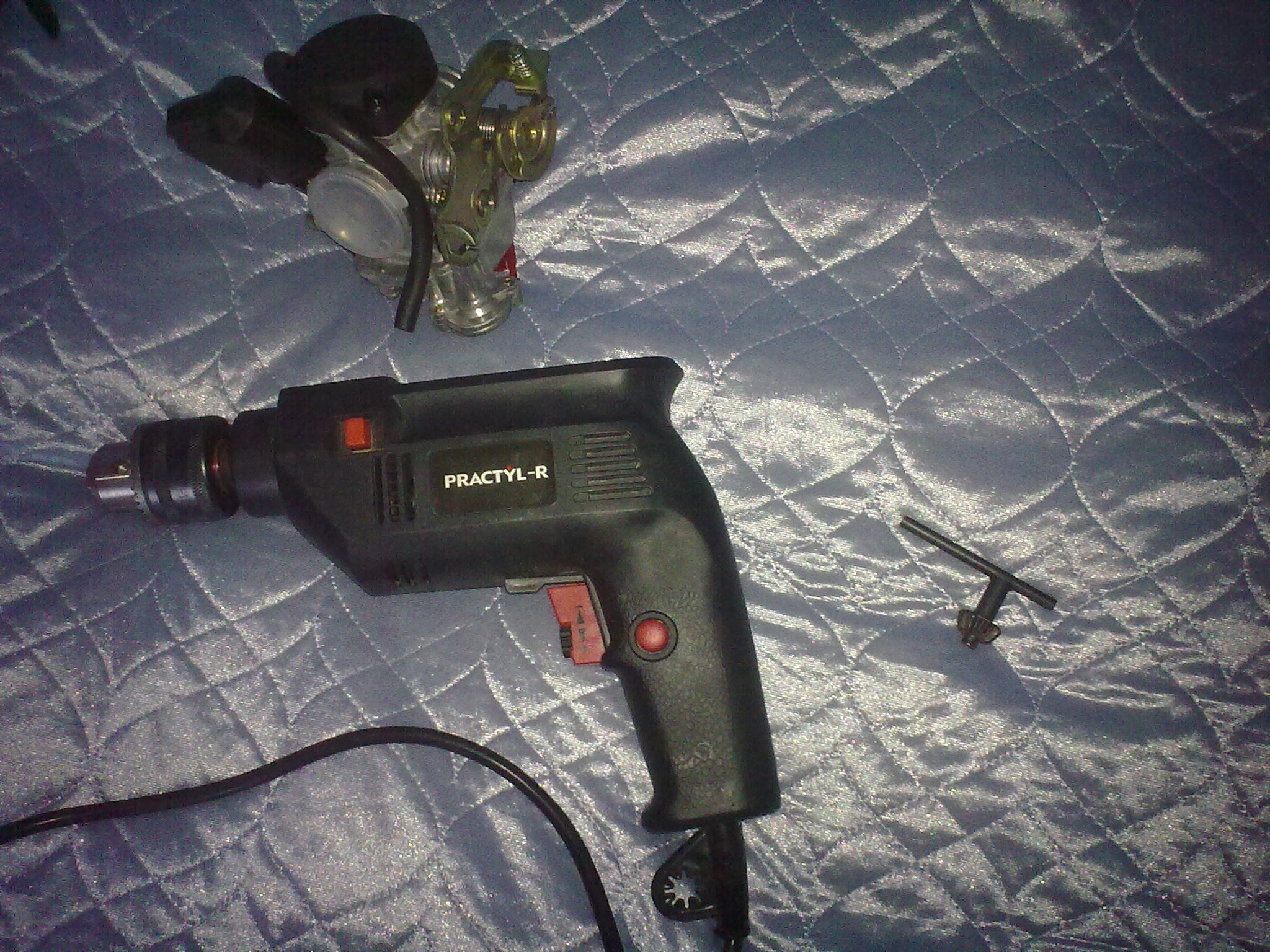

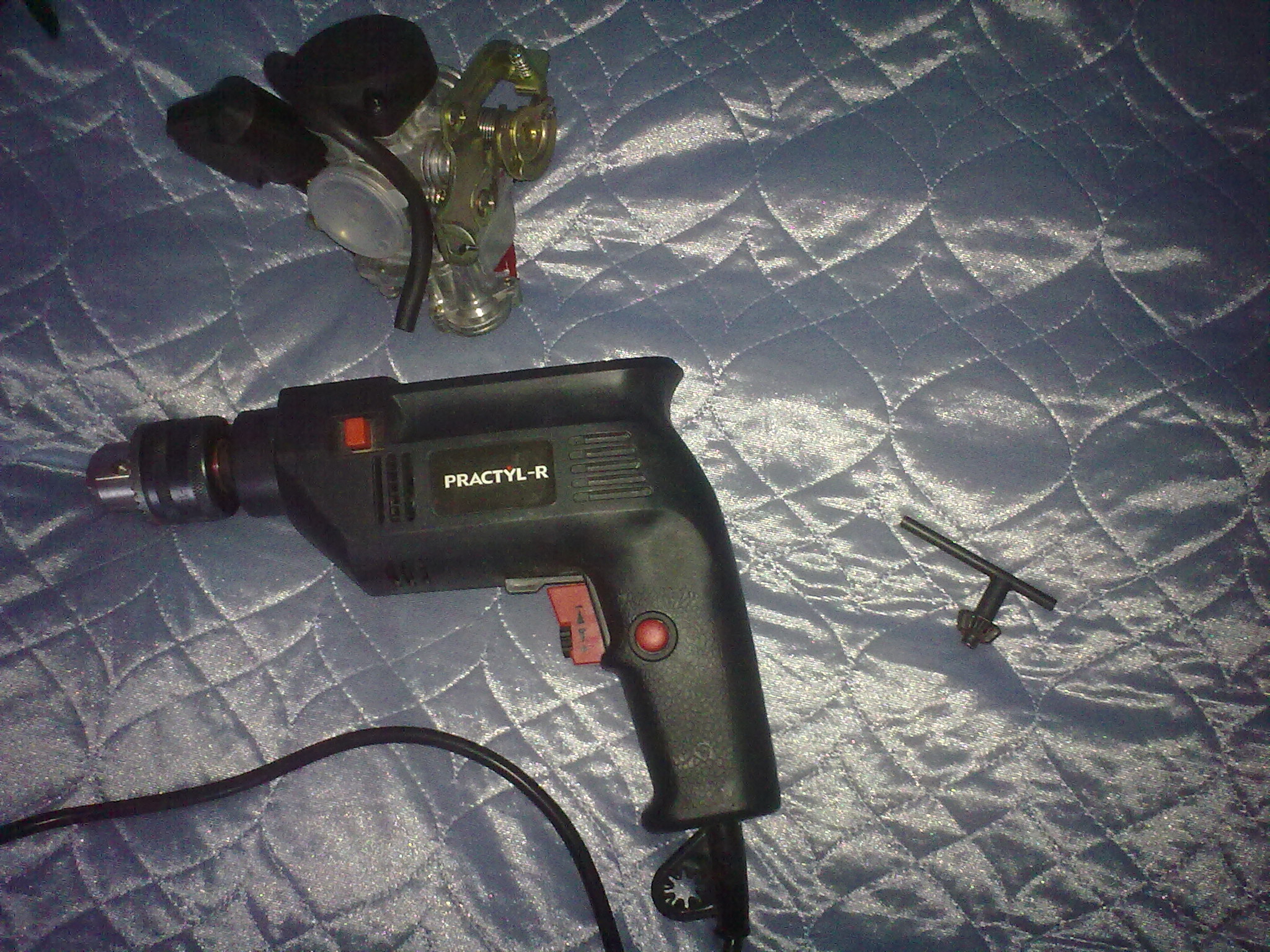

примите в расчет, что одна щетка пропаяна через корпус стартера. сам я этим не займусь, больно хлопотно... кстати сейчас наконец то получил посылку с карбюратором и дрелью!

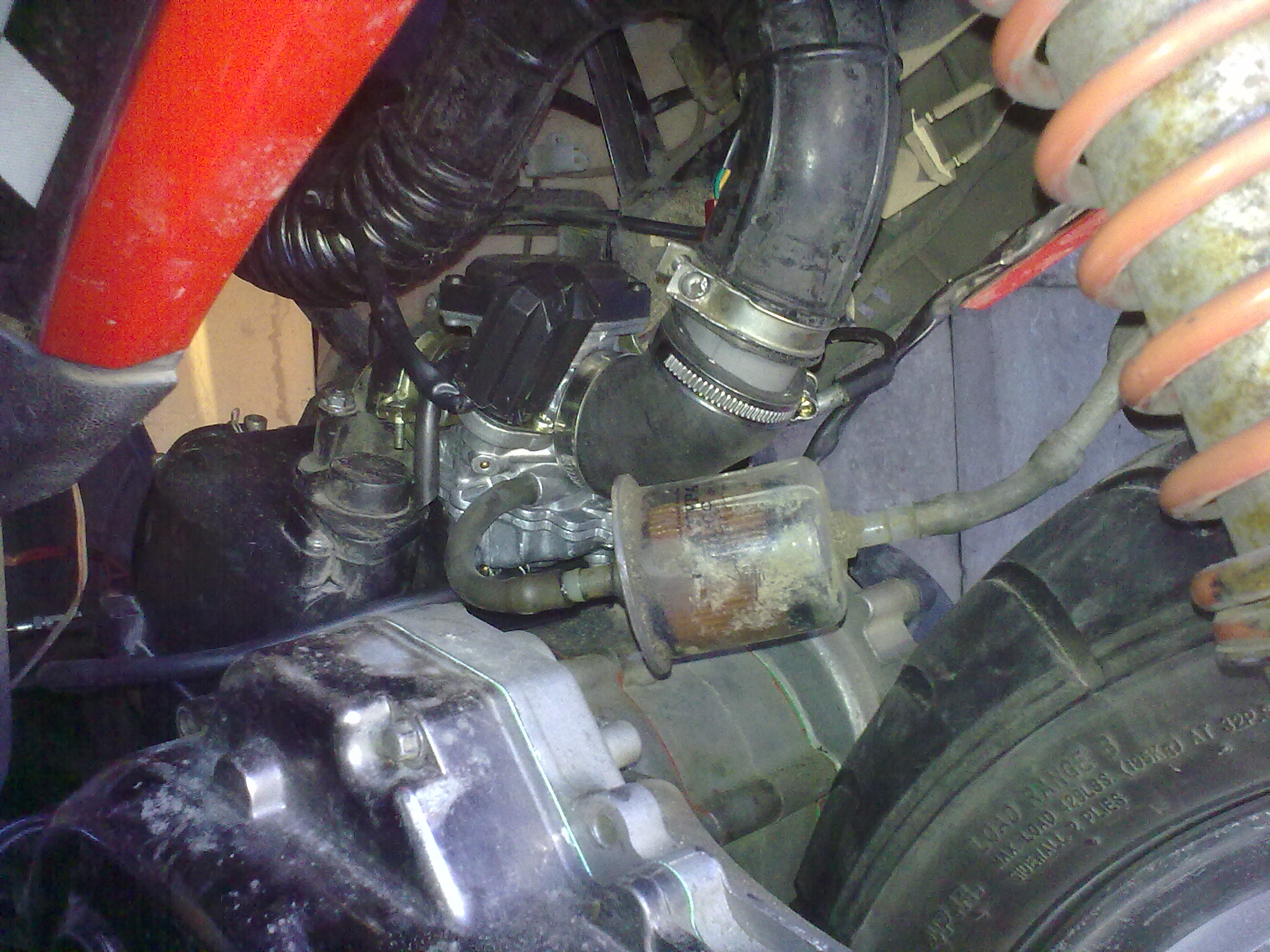

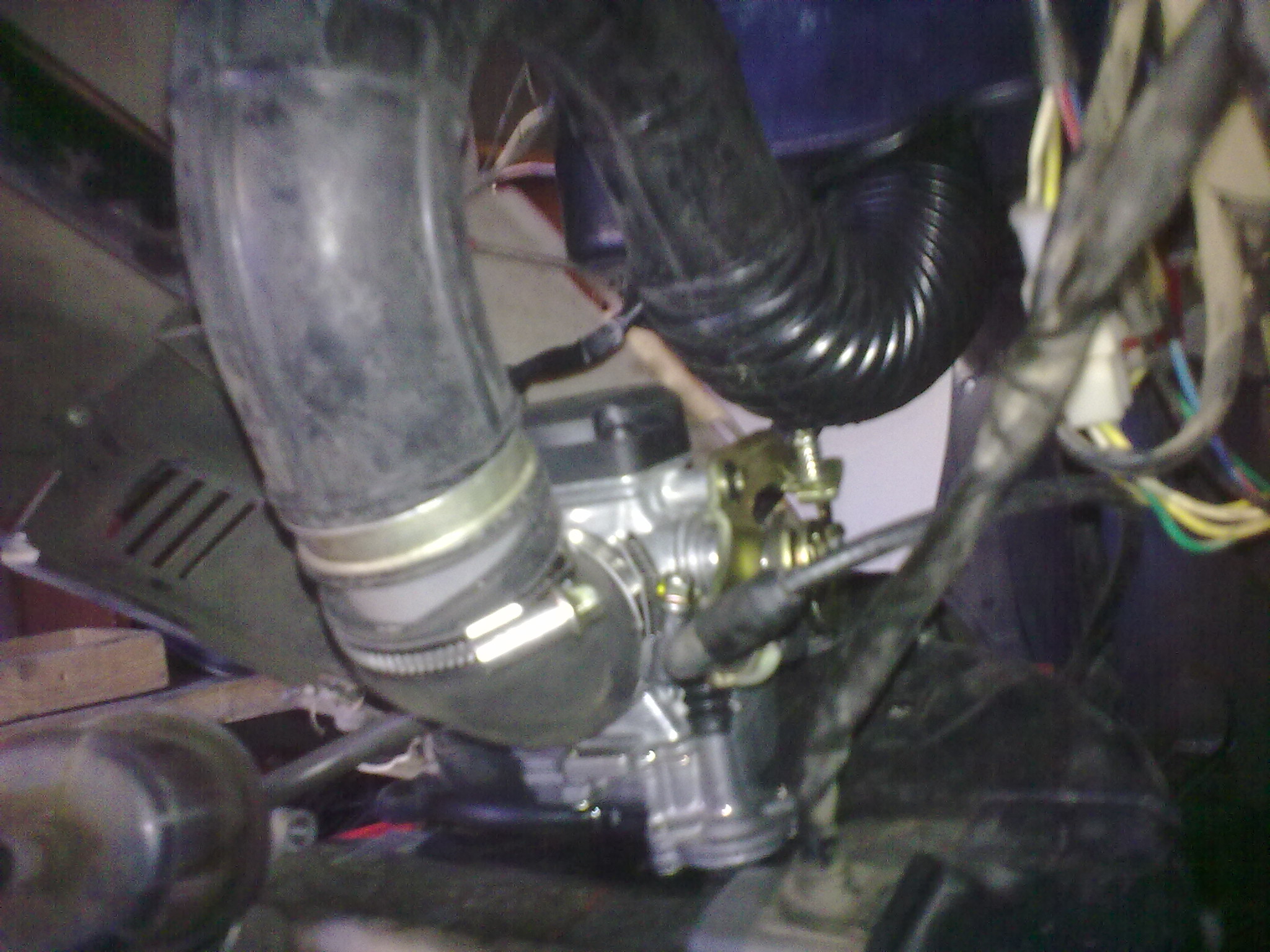

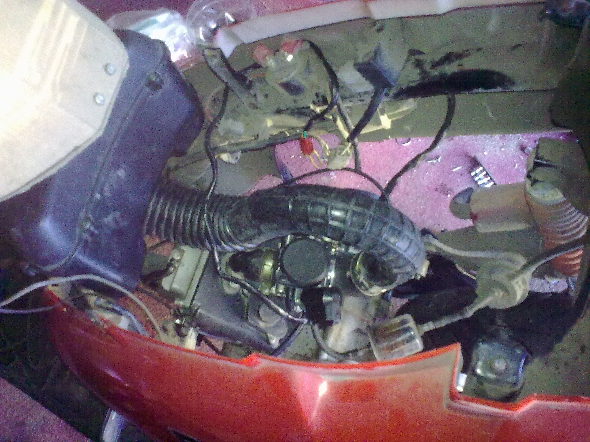

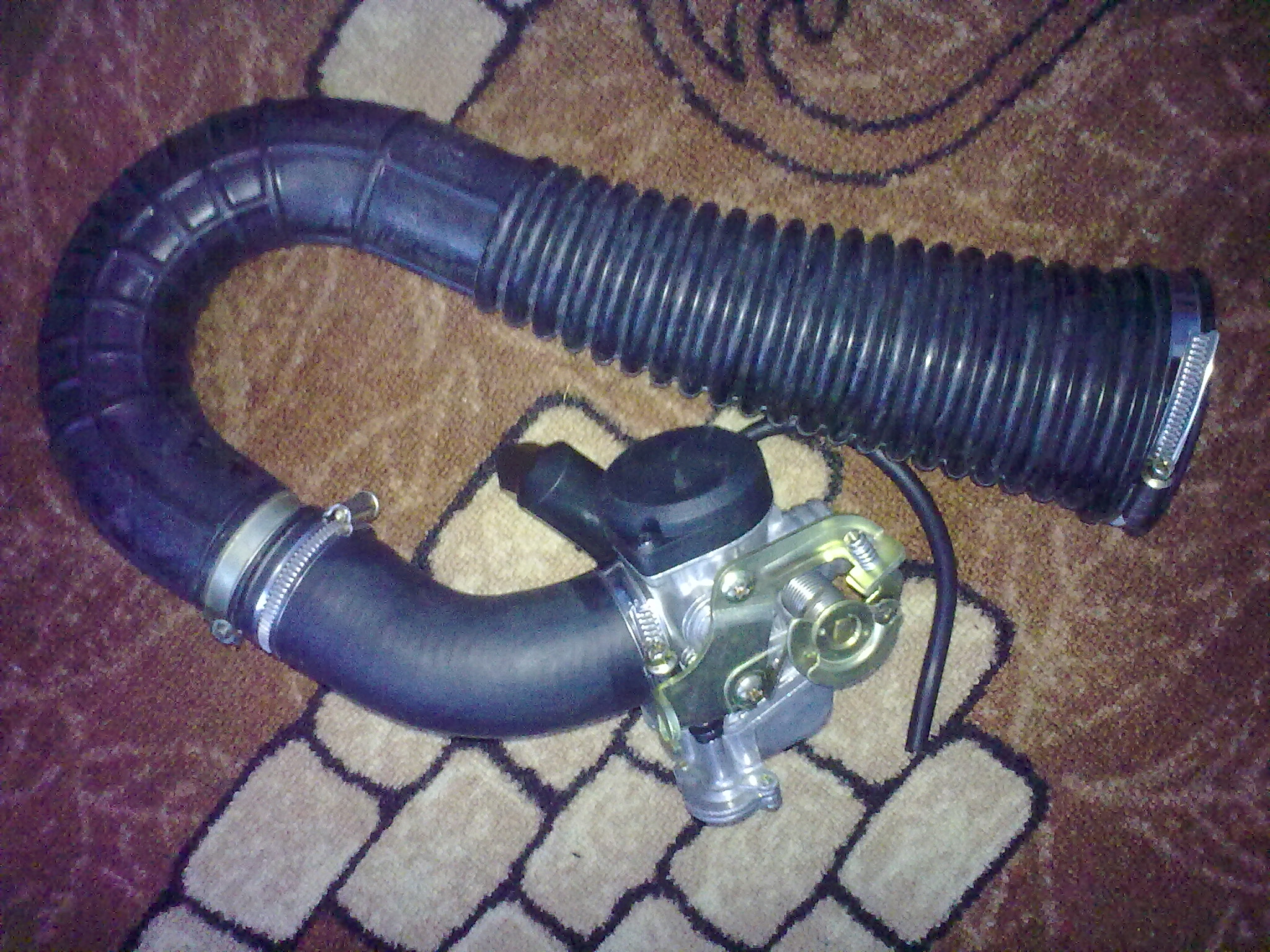

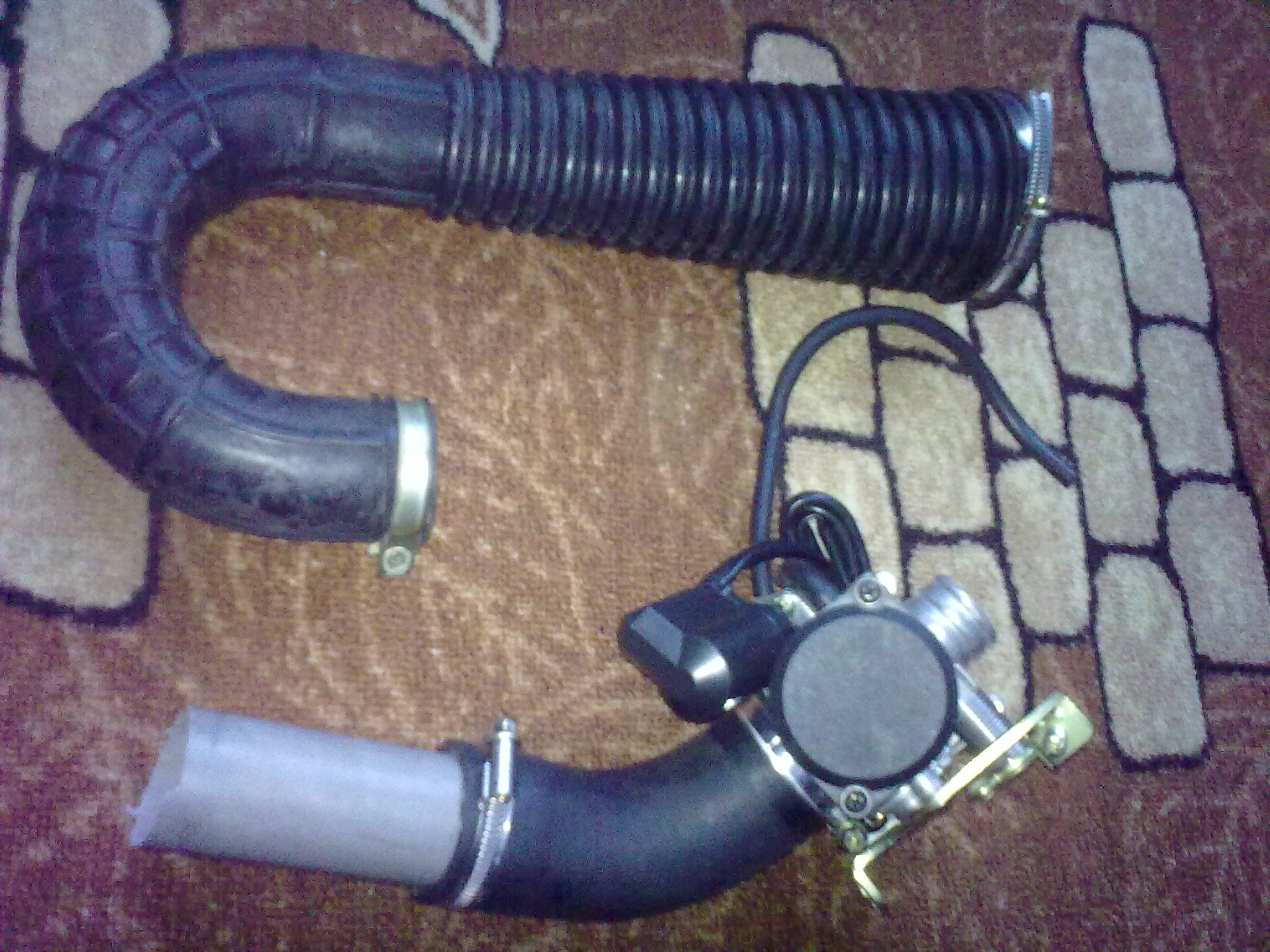

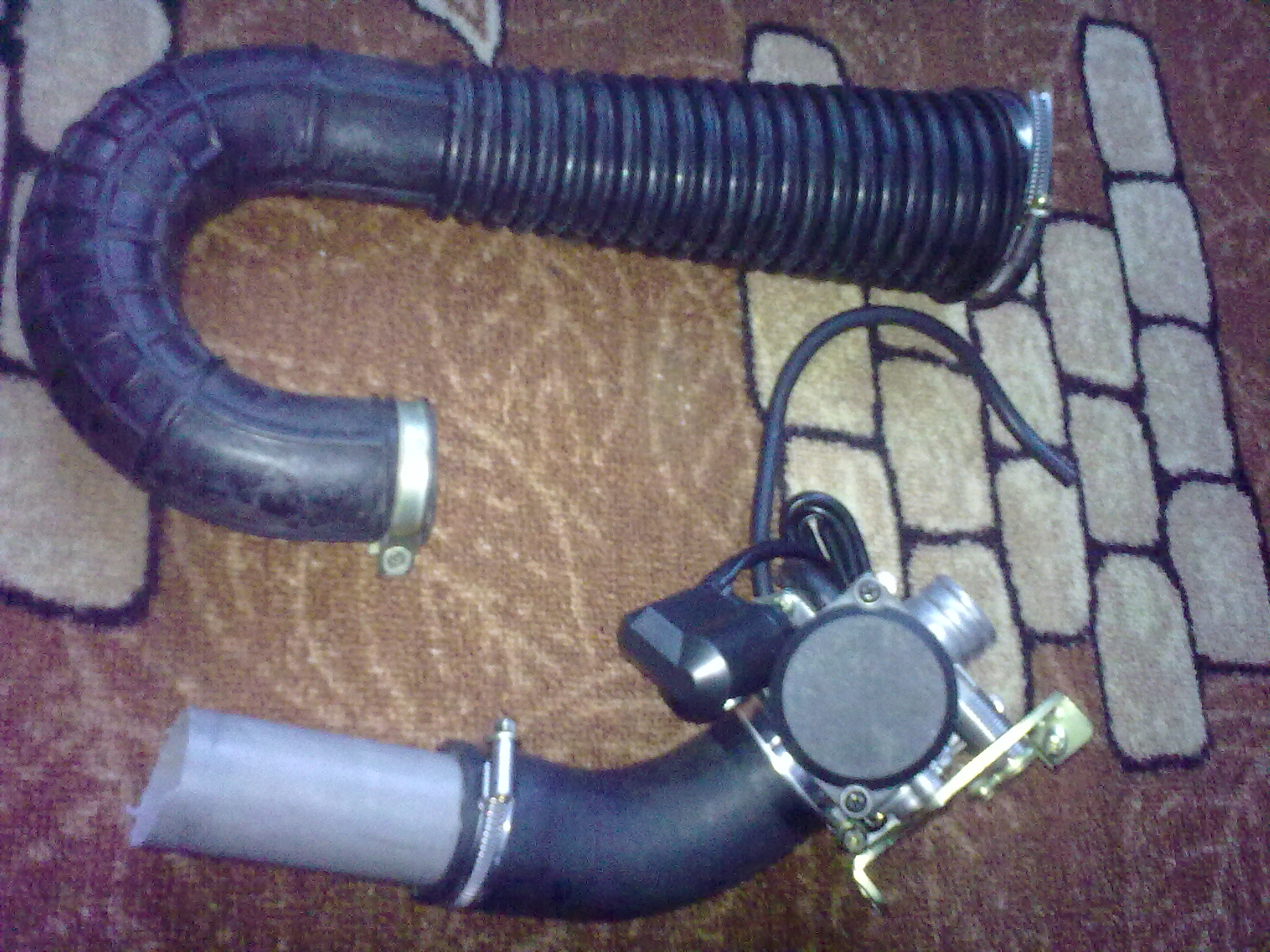

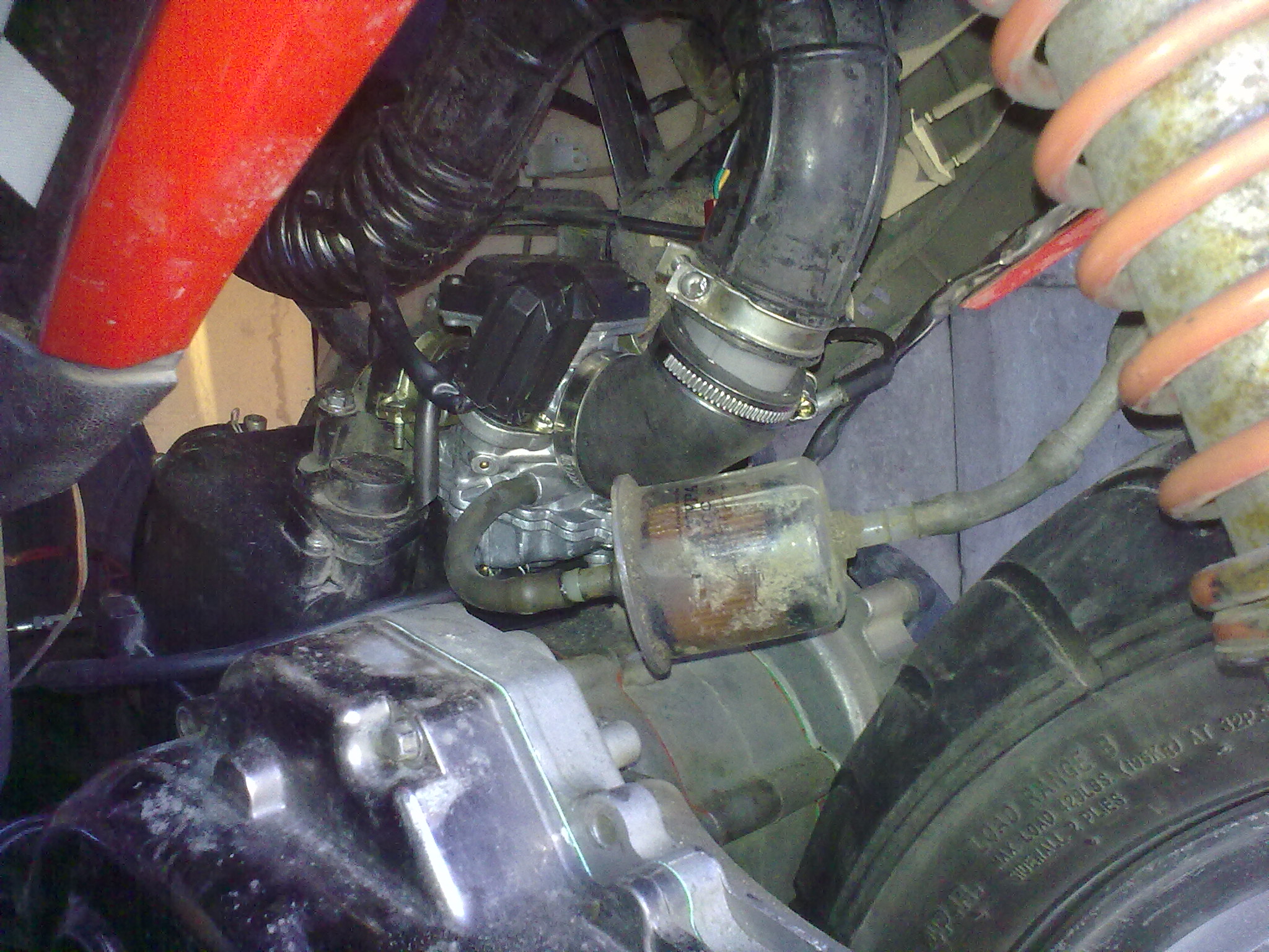

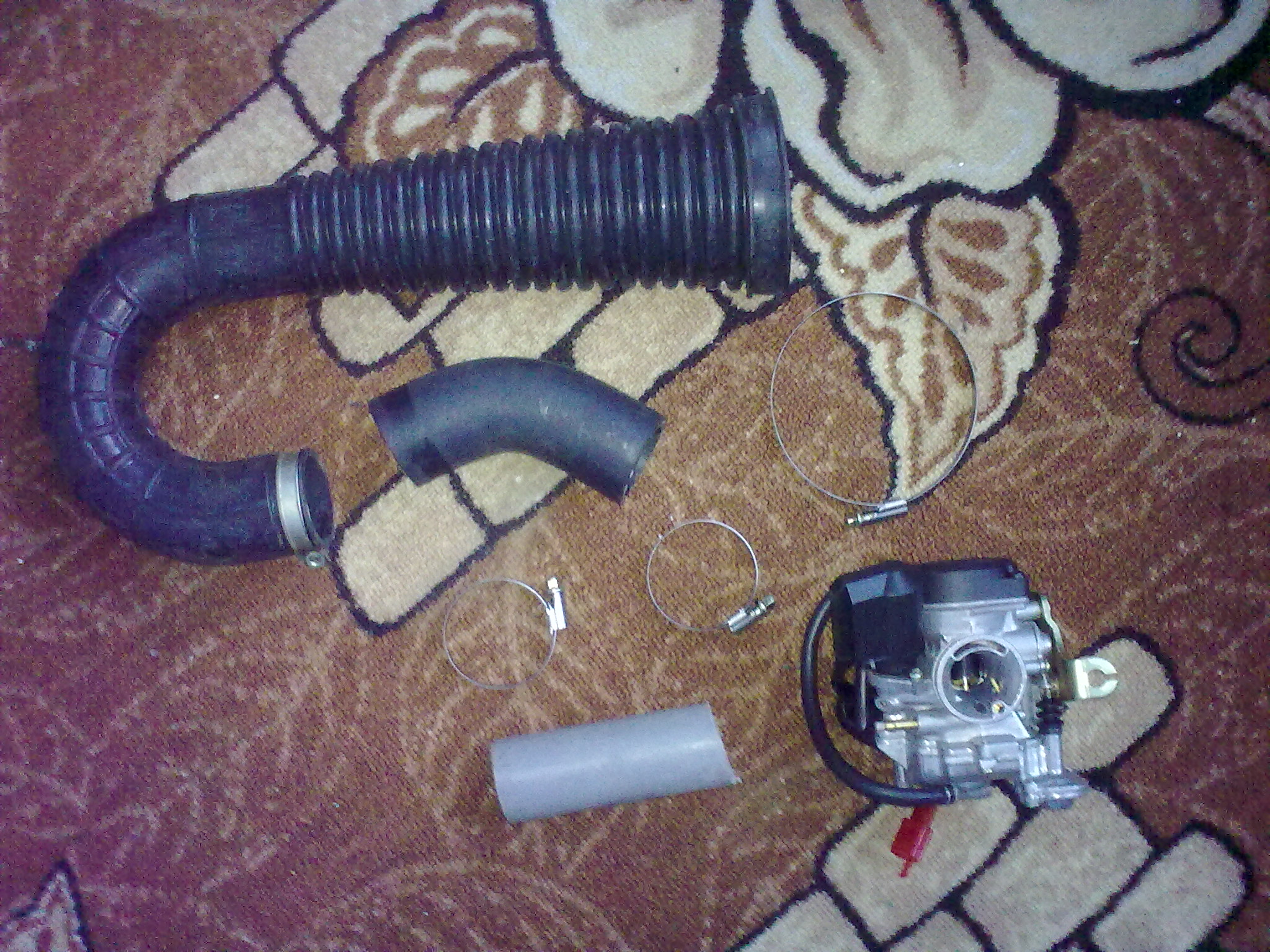

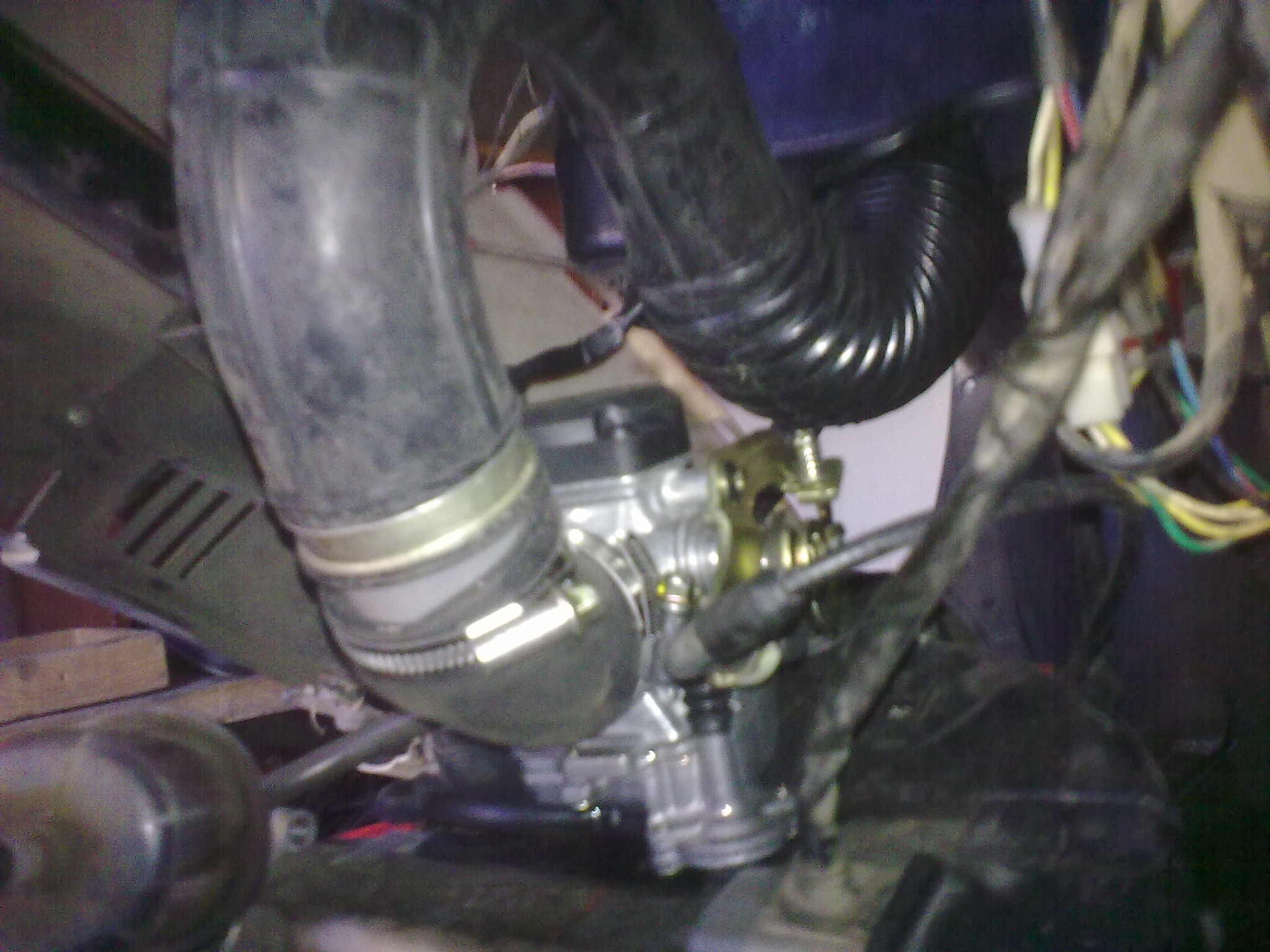

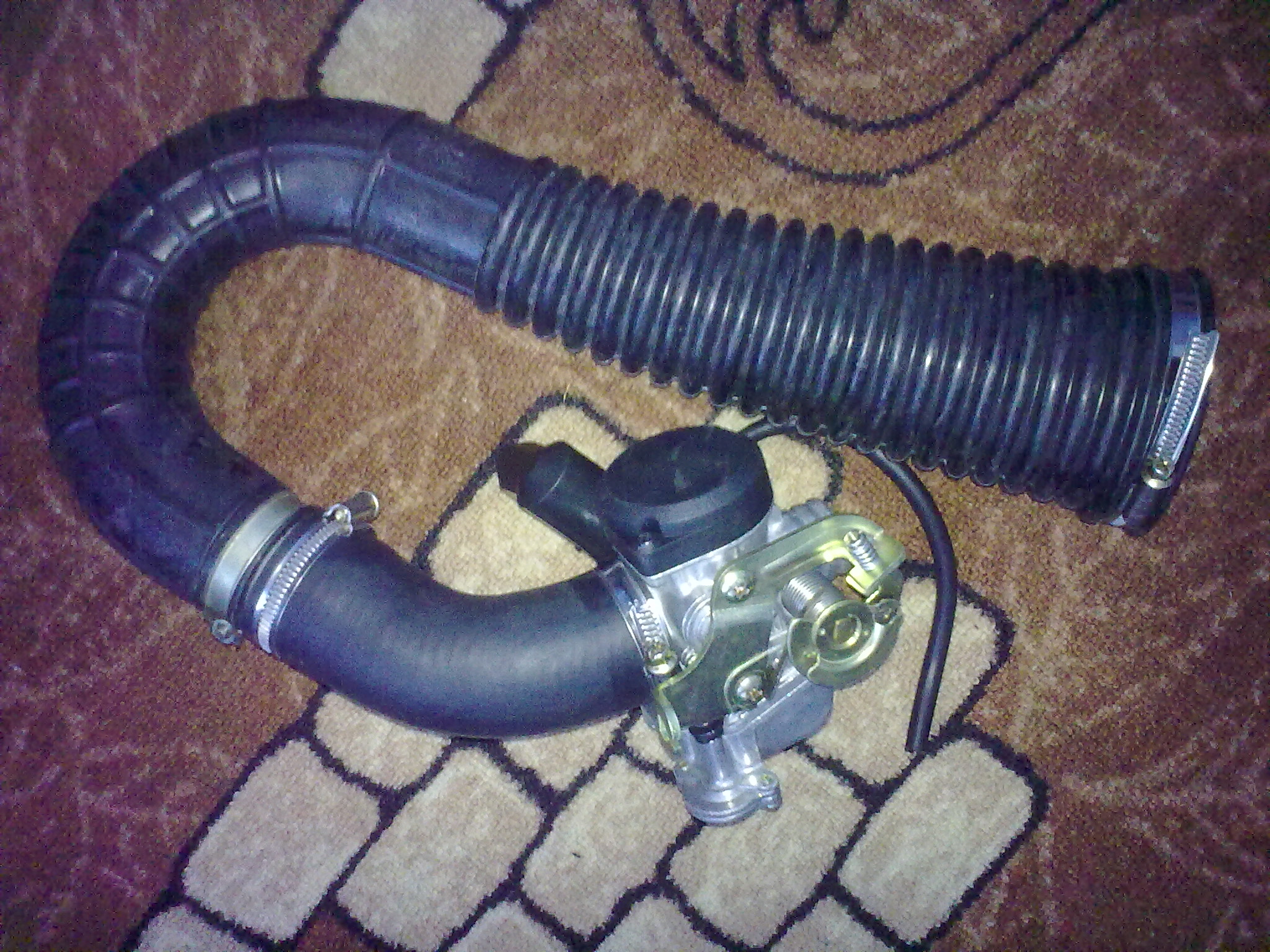

у нас 18 мороза. сейчас сбегал в магазин, прикупил кой чего... смотрите. сделано по той причине, что двигатель 139QMB из за нижнего подвеса сильнее отклонен назад и хобот воздушного фильтра не дотягивается к карбюратору

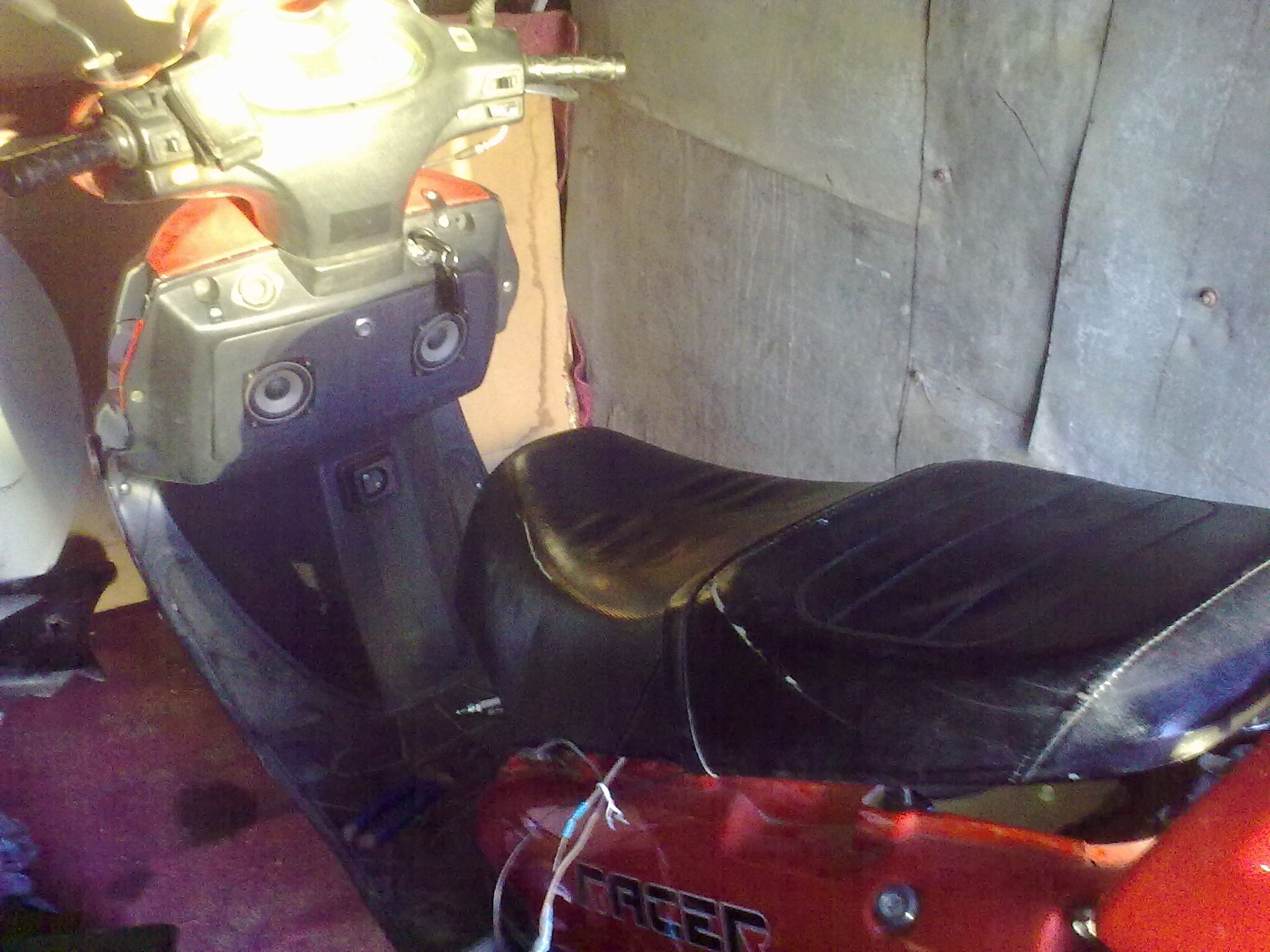

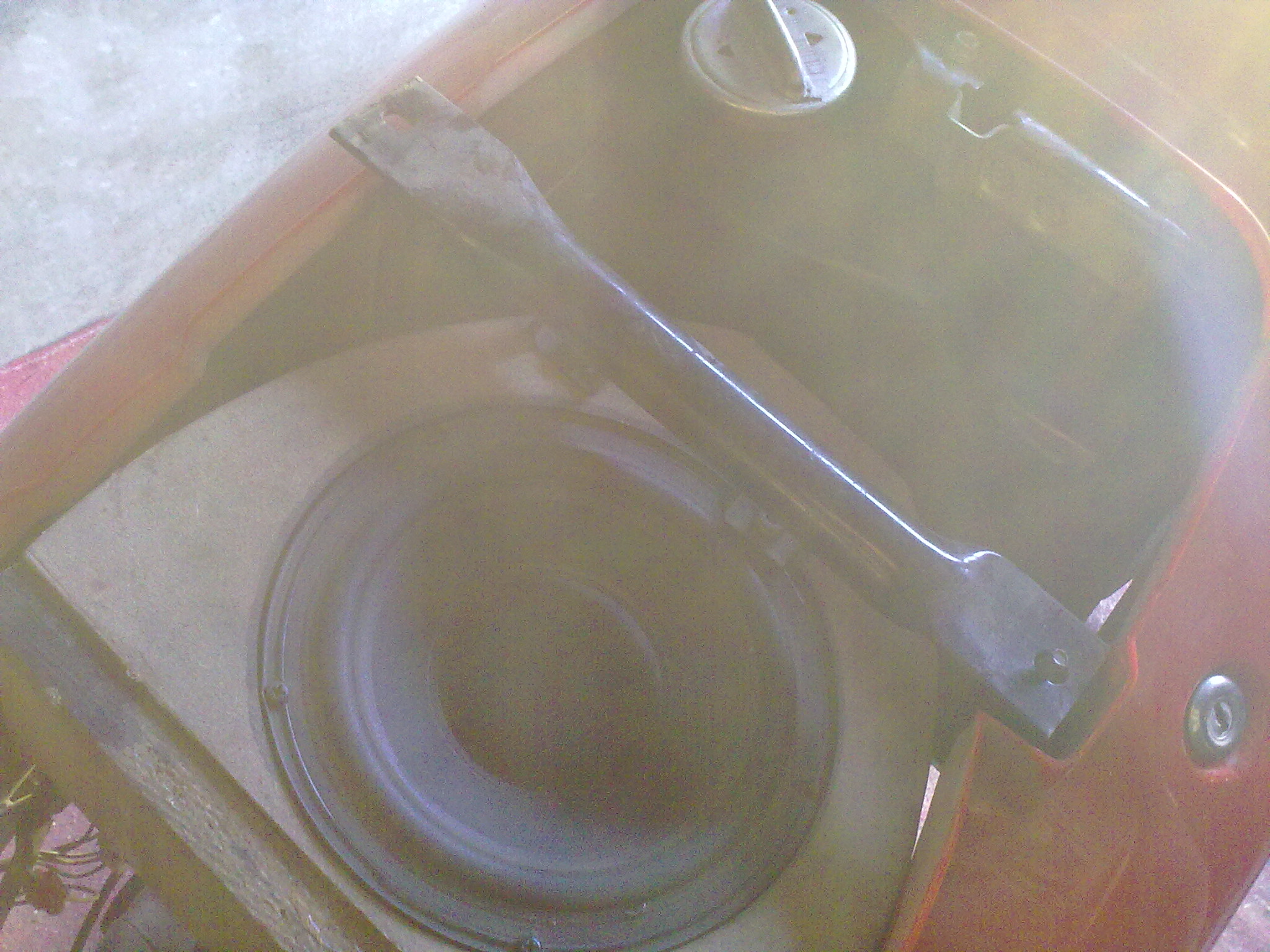

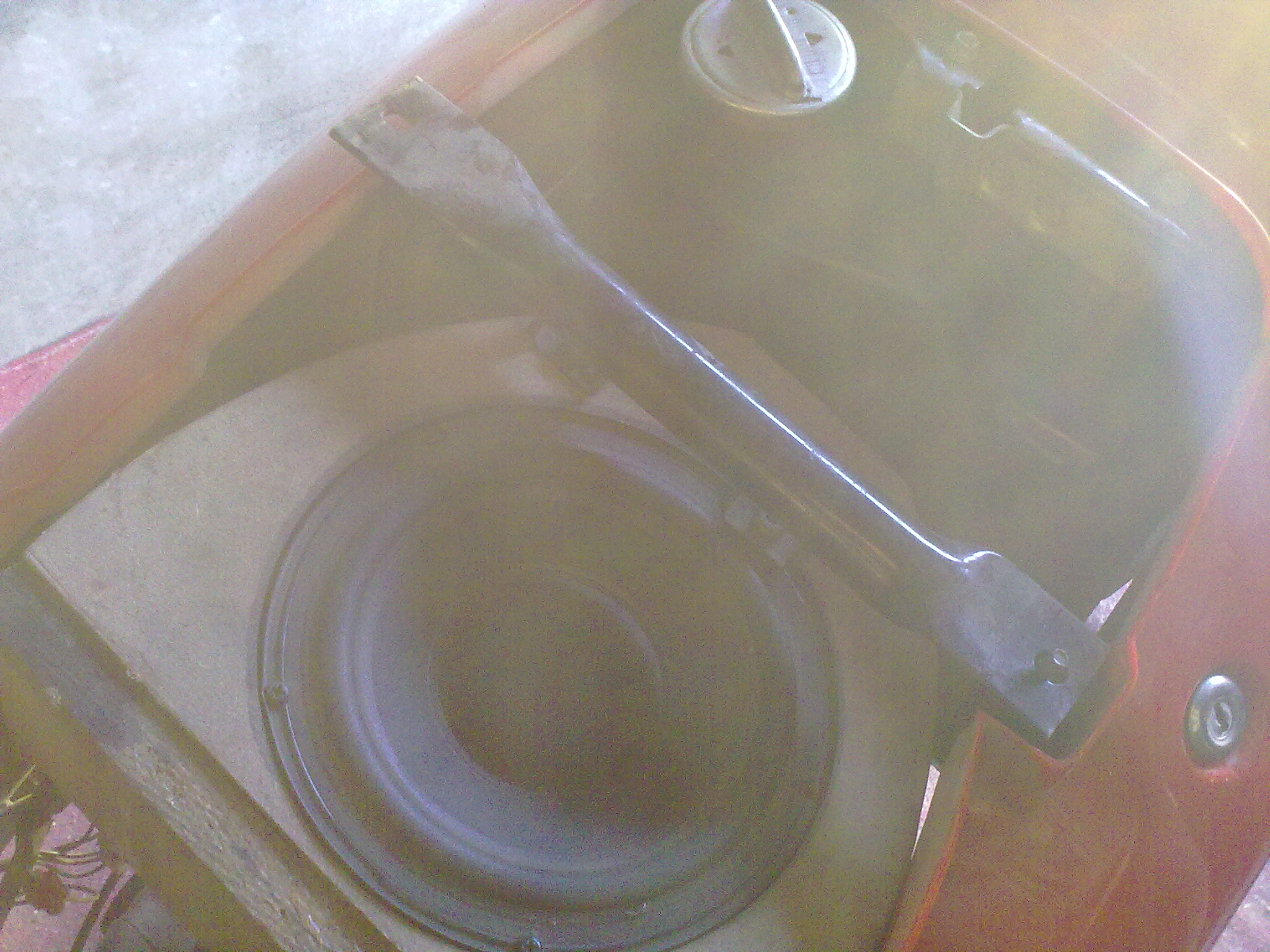

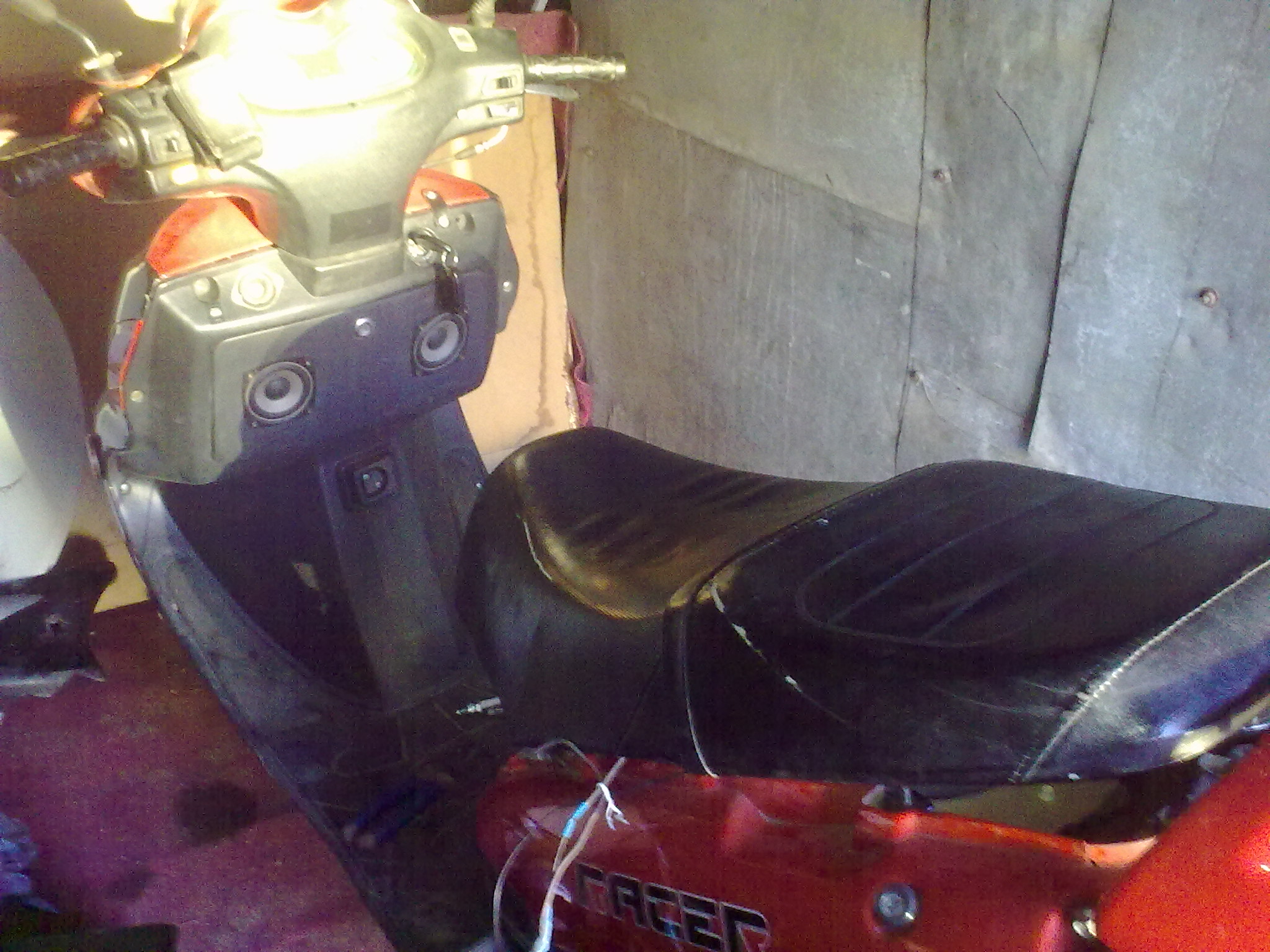

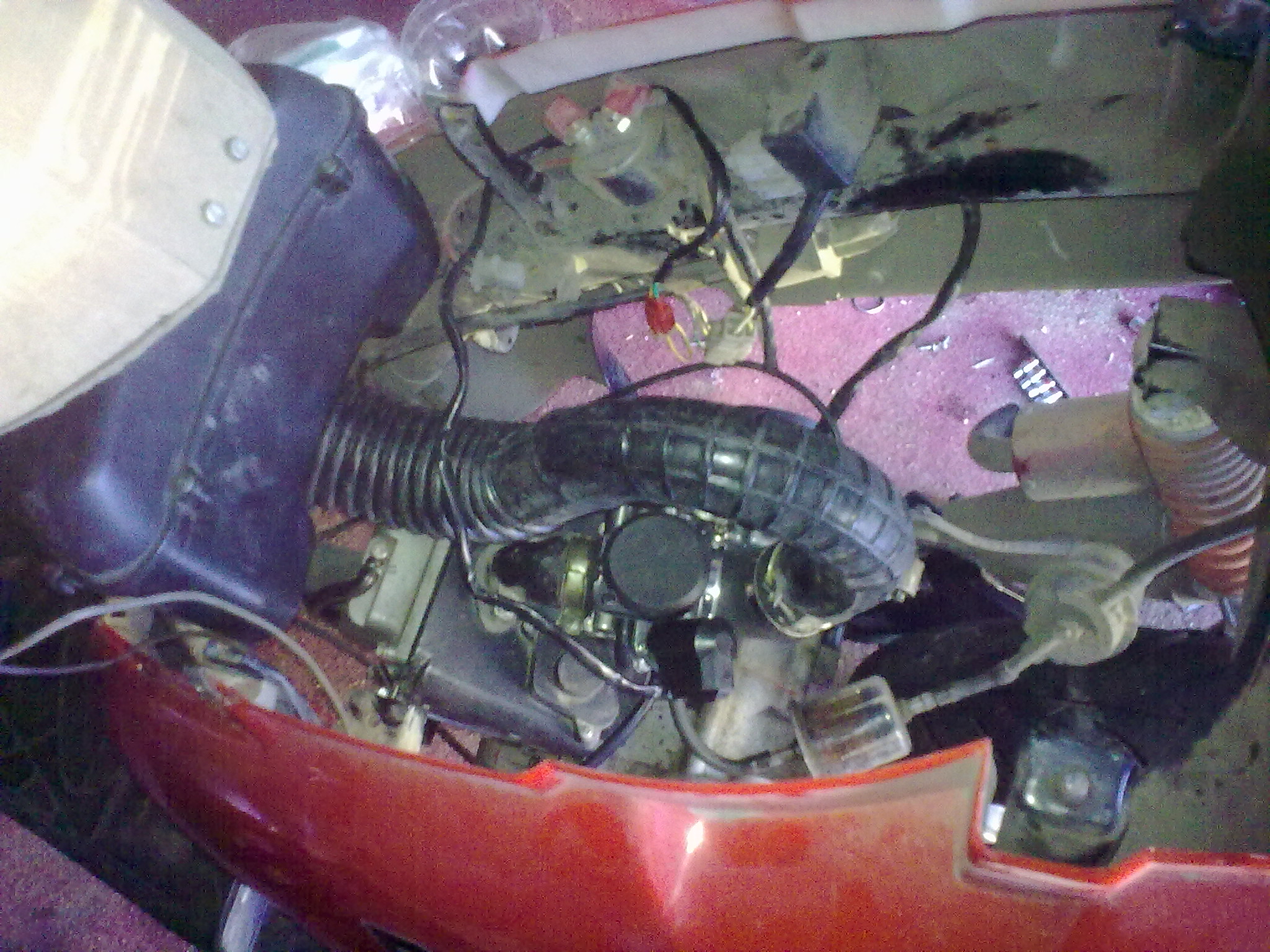

нее, на этом работа не окончилась! смотрим дальше. решил отказаться от унитаза, он все равно весь разломанный, да и теперь шланг мешает его поставить. придумал, как закрепить сабвуфер. открутил хреновину, которая держит унитаз снизу, прикинул ее на верхние крепления.
если немного спилить и просверлить новую дырку на сантиметр ближе - четко встанет. а через нее сабвуфер на болты. снизу он будет упираться в гофру. вот так :) осталось поставить новый стартер, разобраться с сабвуфером, найти вторую гайку для глушака, прикрутить его, затянуть оси двигателя и можно в путь :)
