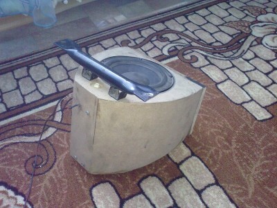

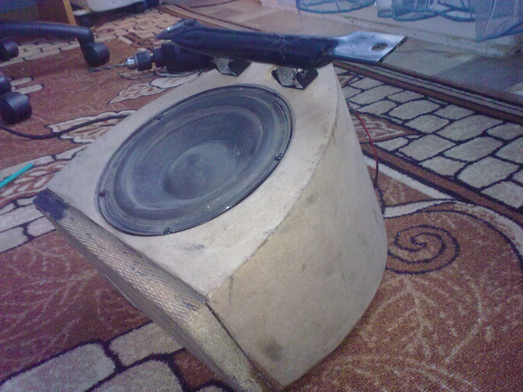

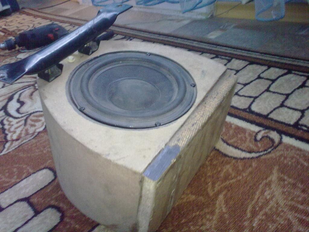

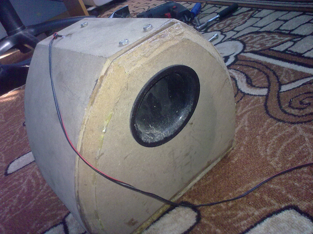

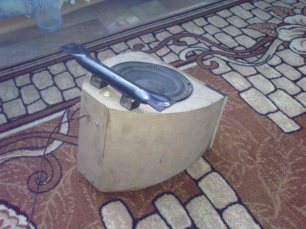

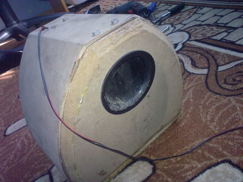

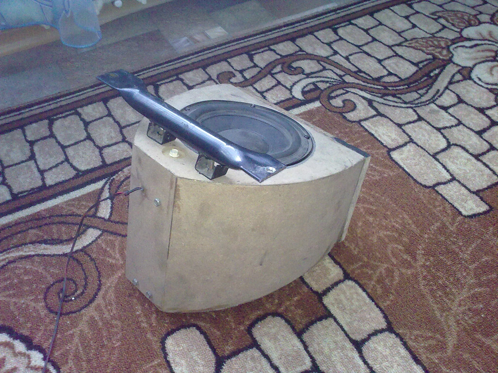

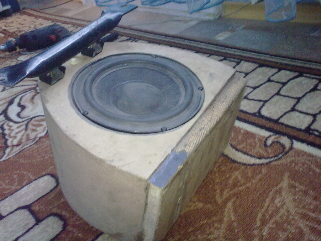

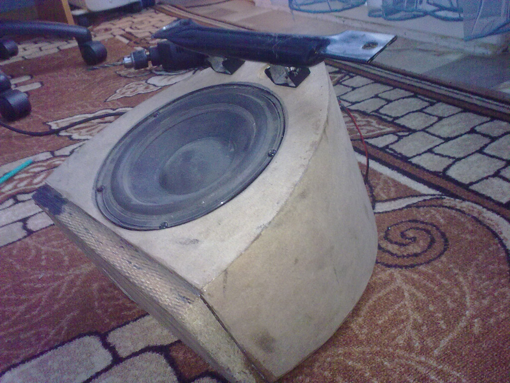

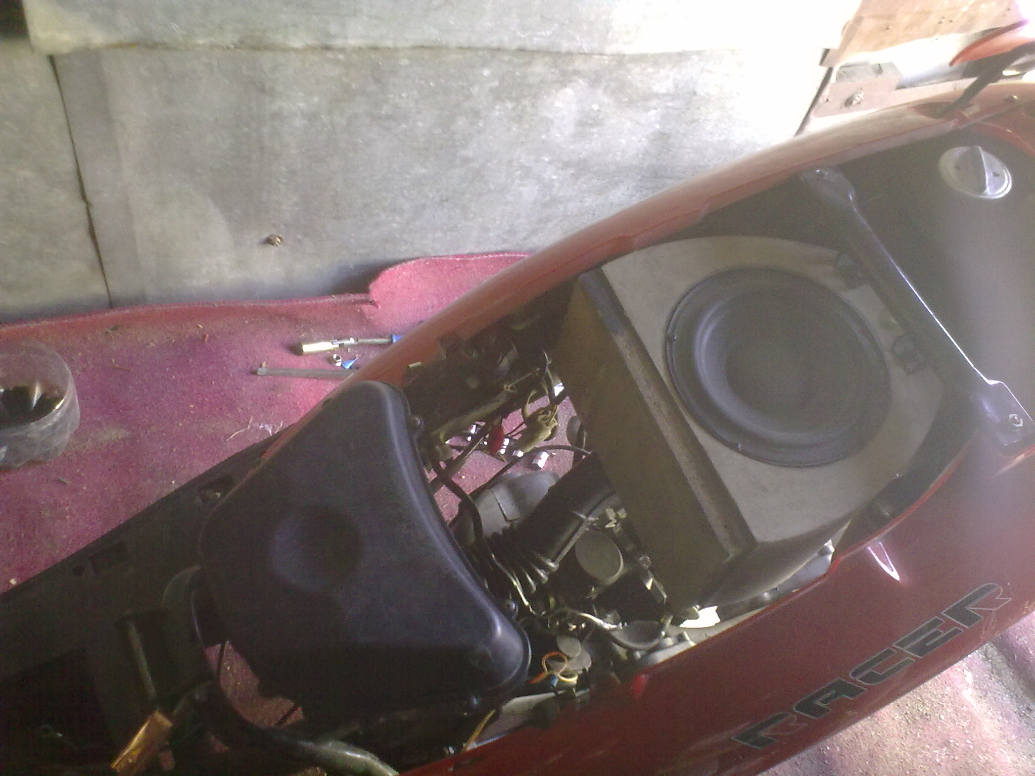

сделал крепление для сабвуфера.

сегодня купил два наклеммника для аккумулятора (старые сгнили и оторвались), плашку м5 (вторая шпилька крепления унитаза, на которой теперь будет крепиться сабвуфер, зализана до полной потери резьбы). так же подсоединил шланг сапуна к воздушному фильтру (пришлось сверлить отверстие, выхода в коробе не было), выровнял зеркало (было перекошено) и снял сидение. буду обшивать кожезаменителем. кроме этого осталось поставить стартер, который ориентировочно придет в среду, найти и закрутить вторую гайку глушителя, нарезать резьбу и установить сабвуфер, затянуть оси двигателя, дождаться тепла и можно запускать двигатель :) кстати с нарезанием резьбы есть проблема. плашку купил, а держателя для нее не было... пассатижи не канают... придется искать держатель

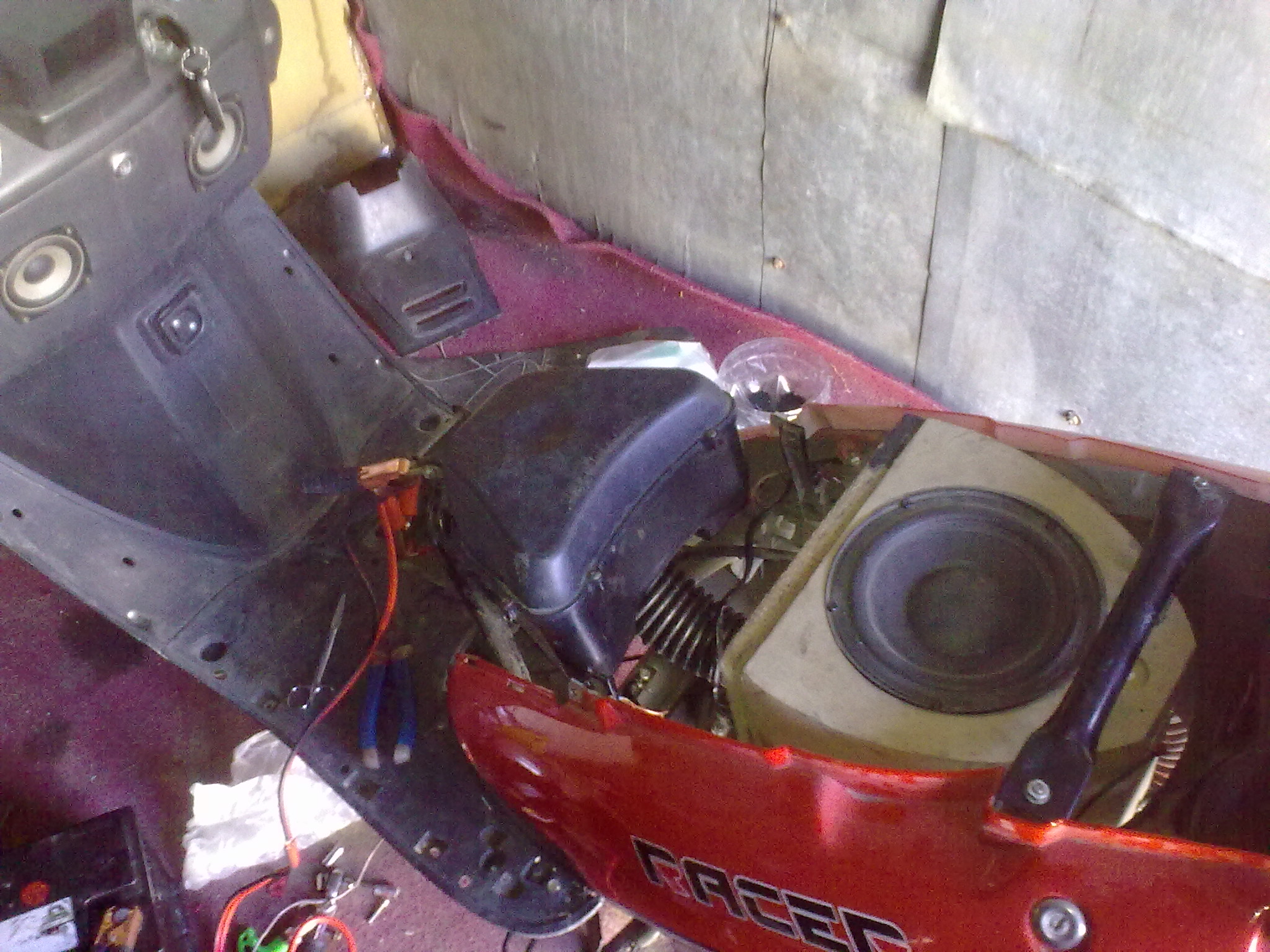

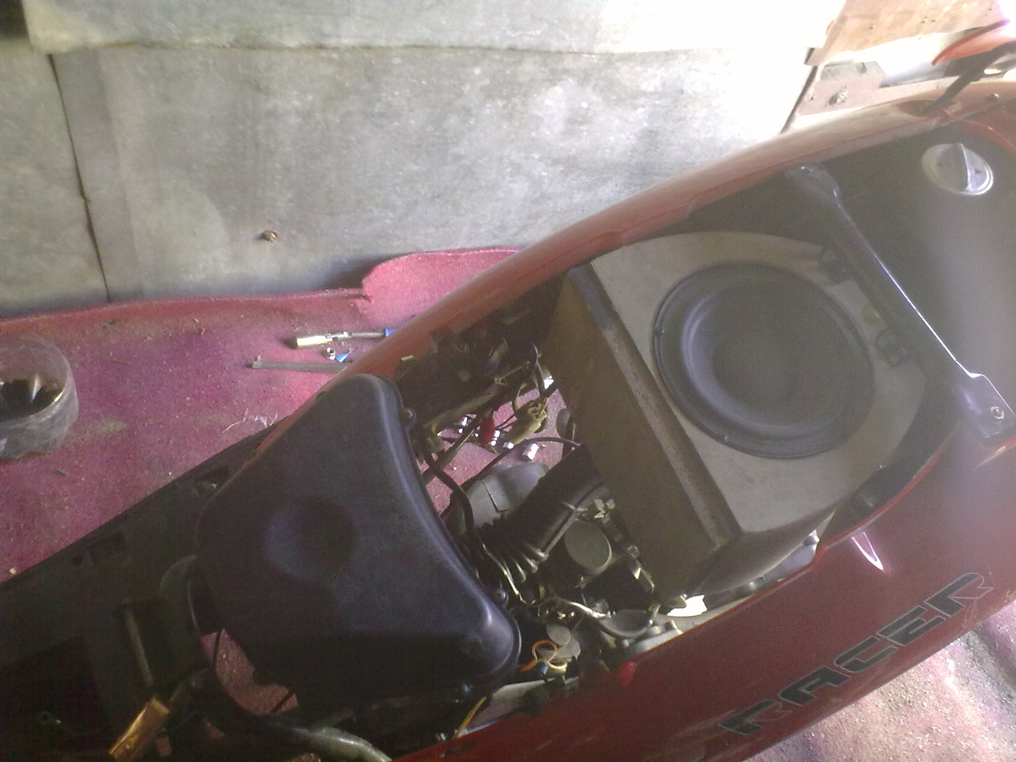

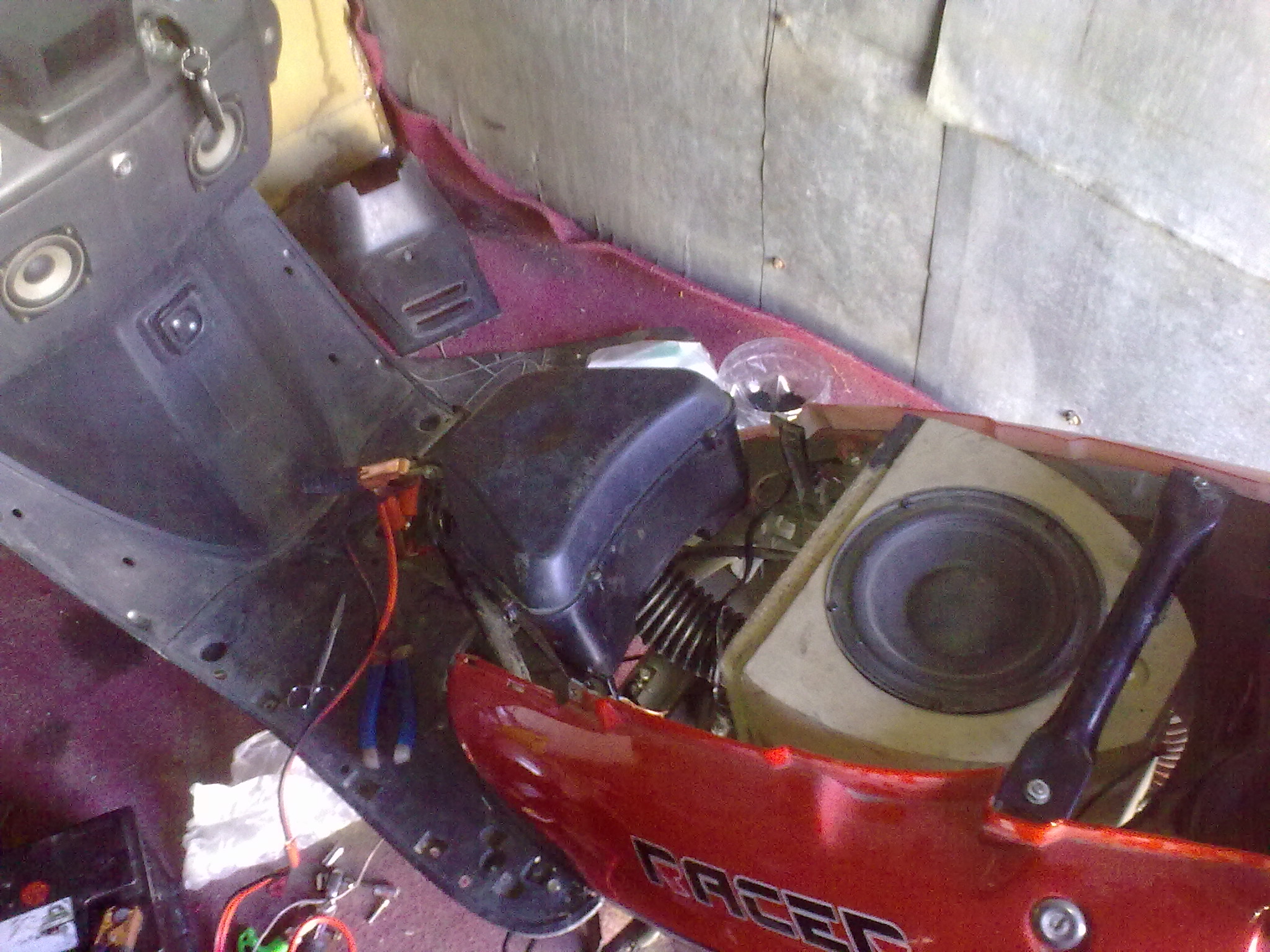

сейчас ходил в гараж. закрепил сабвуфер, прикрутил глушитель, обжал провода, провел к отсеку аккумулятора, подтянул раму.

Ты бы пространство между фильтром и сабвуфером чем-то перекрыл, а то активно грязью задует твой сабвуфер.

Я, кстати, не всматривался, как именно DjMan закрепил колонку, но вот сейчас всмотрелся и в ужос пришел. :-D Потому что максимум через 10 км. эта деревянная конструкция либо будет оторвана в том месте, где прикручивается болтами, либо будте вырвана металлическая планка, на которой оно все висит.
Я правильно понимаю: единственный крепеж на два болта к раме, в задней части, да?
Если так, не годится абсолютно! Крепи перед короба к боковинам рамы, причем довольно прочными косынками.
И - второе. Короб под сидением играет весьма важную роль: он стягивает пластик боковой облицовки сверху и на получившуюся жесткую конструкцию опирается седло. А здесь получится, что седло ляжет на воздушный фильтр и на планку крепления прости господи музыки. Совсем немного - и будет из-за этого необратимо испорчено. Надо какую-то замену сделать коробу, чтобы устойчивость композиции сохранилась.

для справки. сиденье опирается прежде всего на замок. а слонов возить я не собираюсь, чтобы оно прогнулось до такой степени, что аж боковой пластик обломит, преодолев при этом опять же крепление саба. а сам сабвуфер не висит, а наоборот прижимается, снизу на него давит упругая гофра. я оцениваю все кочки и колдобины, на это и расчитывал.
