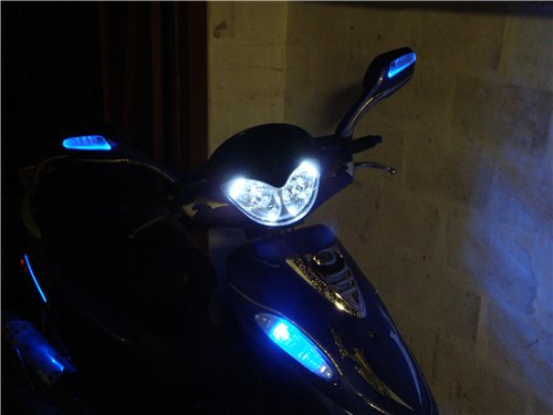

я не знаю что ты видел, но и на коробе от блока фары и на самой лампочке стоит маркировка 12V55W. на обоих фарах. они вот рядом со мной лежат. насчет фото - это вспышка от фотика так отсвечивает, фары вообще не подцеплены :) резисторы для диодов необходимы - можешь почитать темы в стайлинге. мои диоды питаются от 3 вольт, резисторы соответственно 510 ом 0,125 ватта. диоды покупал в местом радиомагазине, 12 рублей штука. не знаю видел ли ты законченную версию приборке... на предыдущей странице вроде... насчет генератора - да, перевожу его на постоянный ток. теперь фары и обогатитель питаются параллельно аккумулятору, суммарная мощность на бортсети - около 140 ватт, может чуть больше. можно подцеплять и ксенон и мощную музыку и сигнал... да и аккумулятор мой 60 ач будет заряжать

На приборке использовал синий и красный светодиоды?Смотрится кульно.Вот интересно в фару можно втроить более 1 диода для лучшего света.

лучше не надо поверь мне :) а так все в нашей жизни возможно) видишь сколько всего понаделал на бедном урагане) на приборке светят 8 синих и 4 белых диода

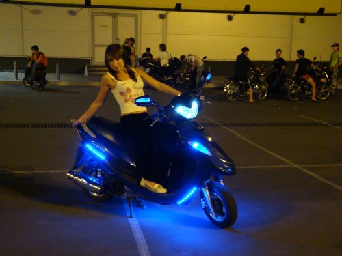

красиво получилось у хрома с подсветкой отражателя фары, думаю тоже сделать, делов то на 15 минут
