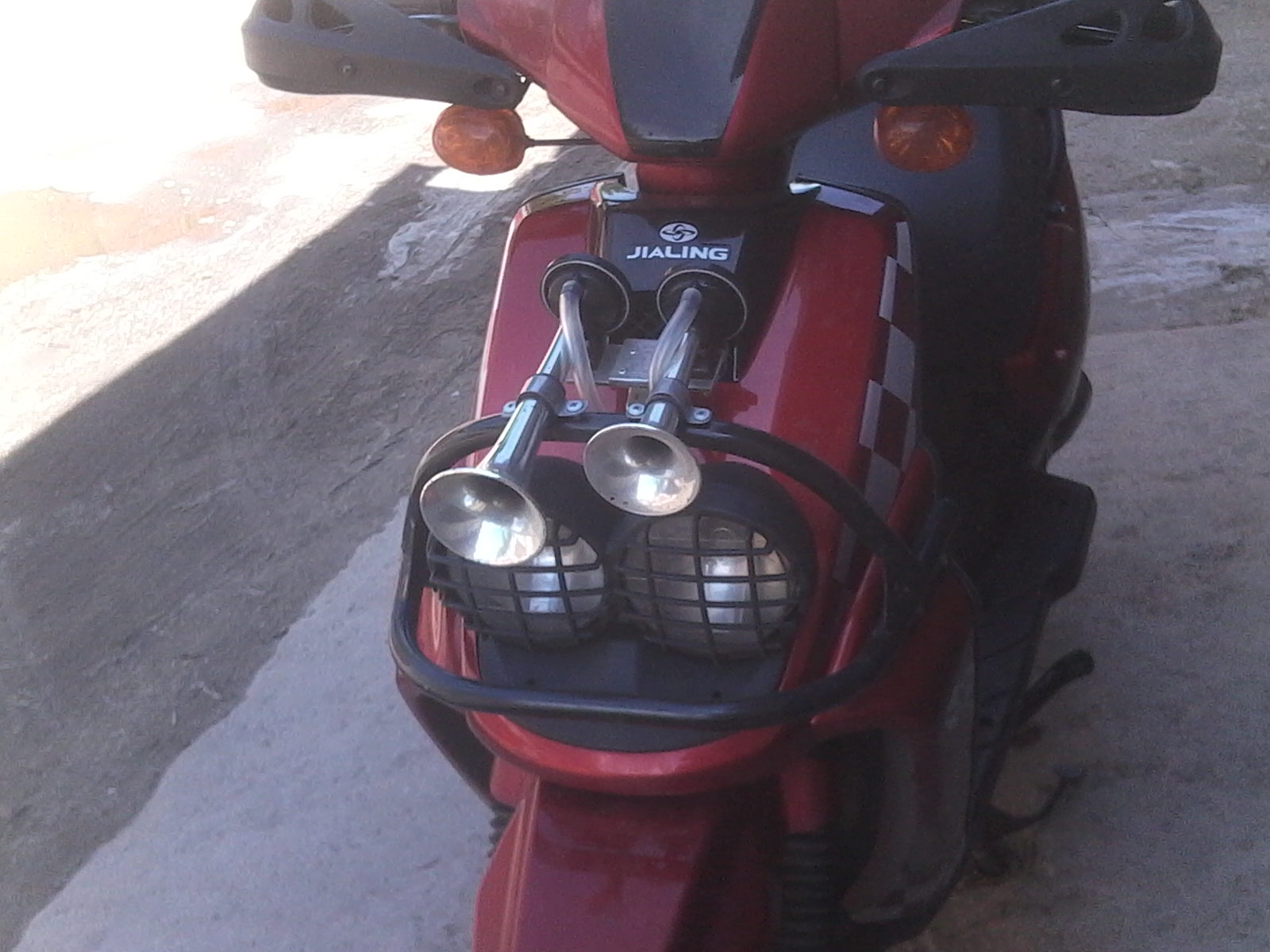

IMG_20120615_144631.jpg [ 243.25 KiB | Просмотров: 20764 ]
Теперь у моего 16 два амортизатора, дудки, генератор от 157.
Реальная мощ трехфазного генератора на хх 80 вт.

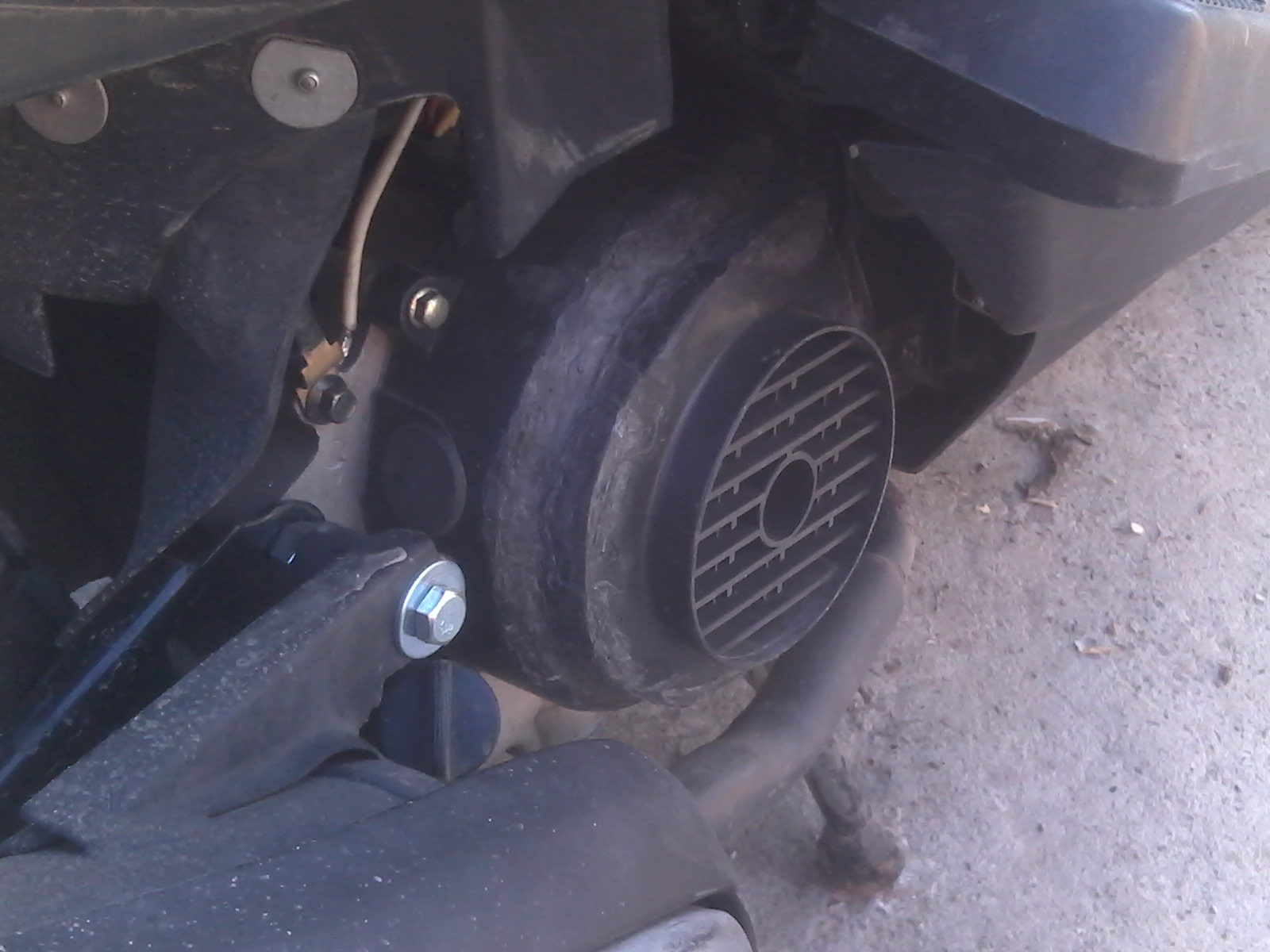

IMG_20120615_144711.jpg [ 187.48 KiB | Просмотров: 20764 ]

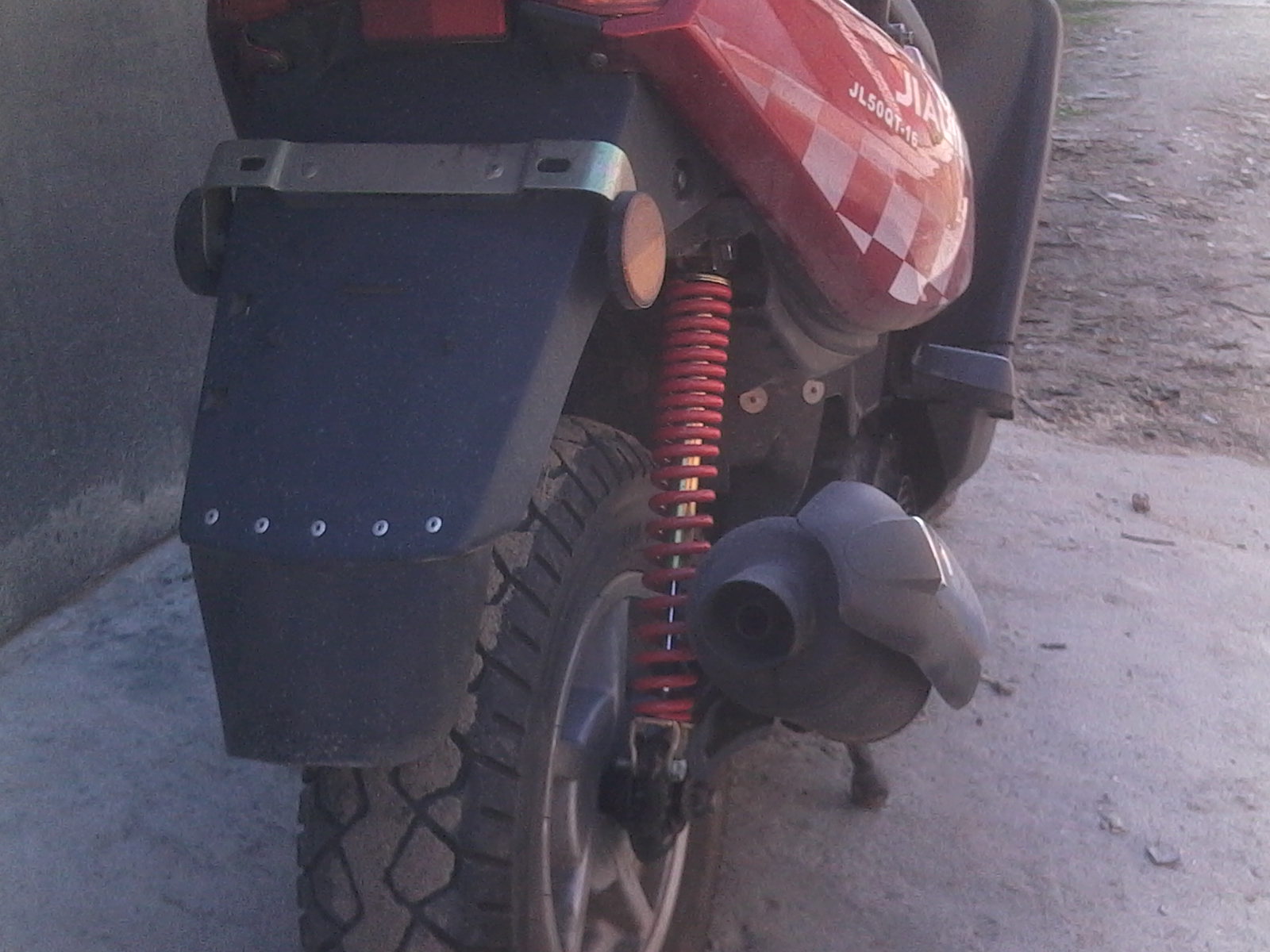

IMG_20120615_144658.jpg [ 233.51 KiB | Просмотров: 20764 ]
