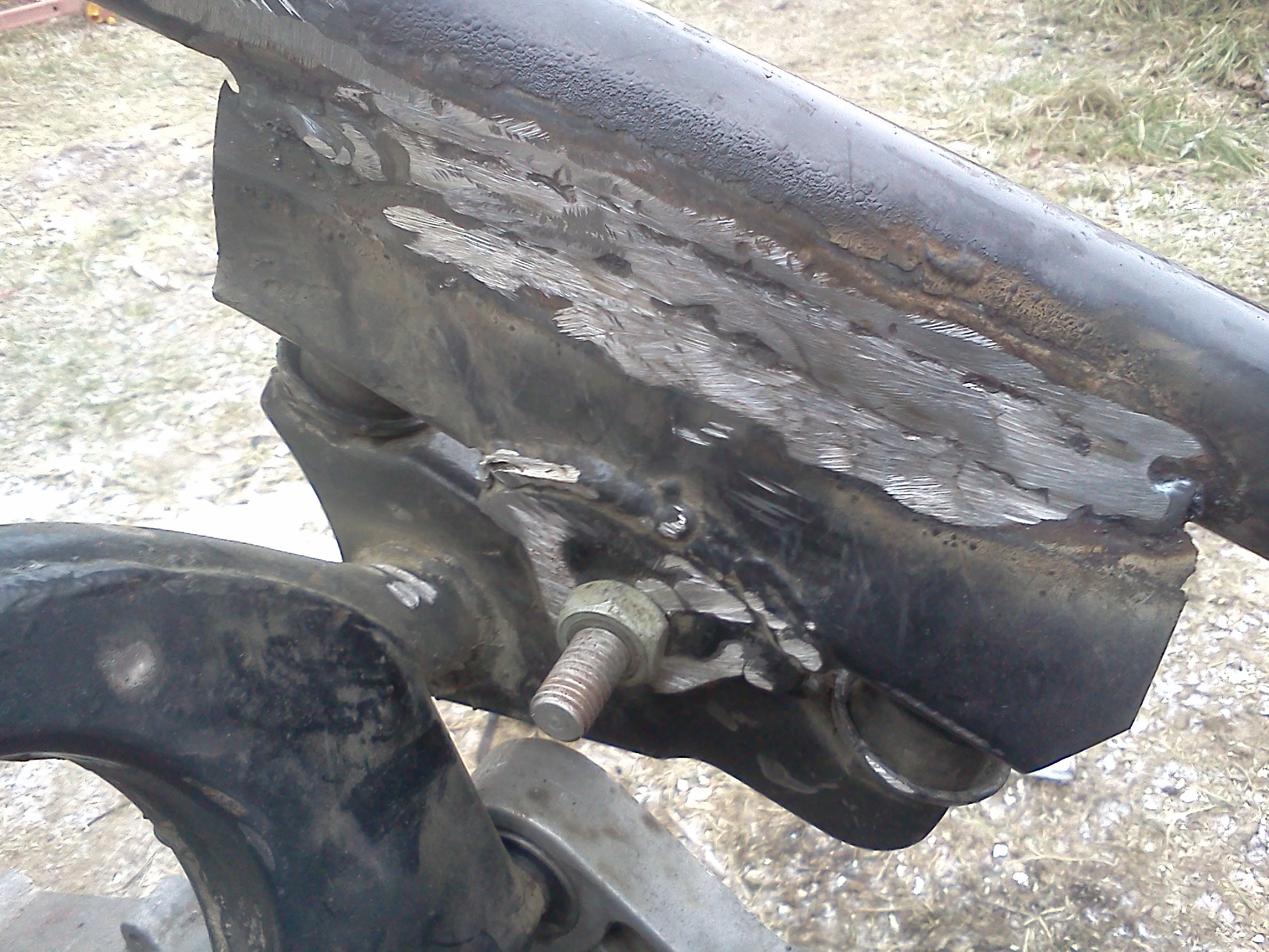

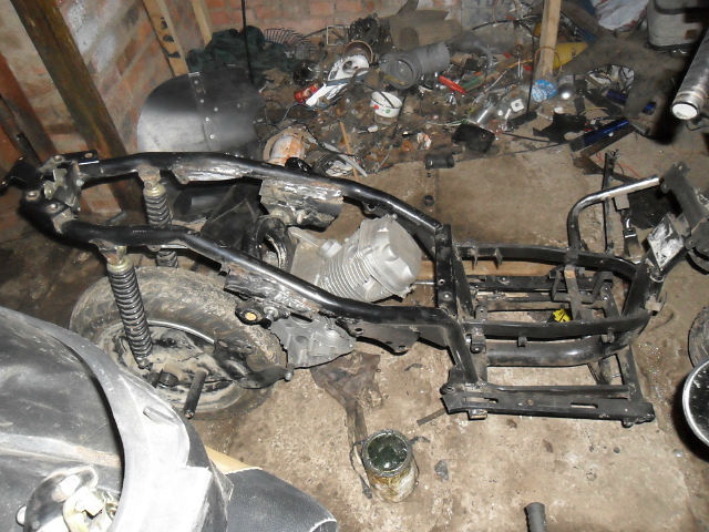

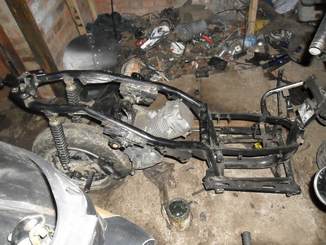

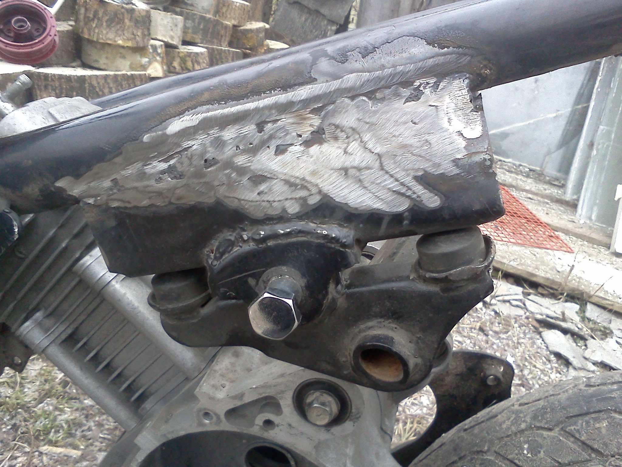

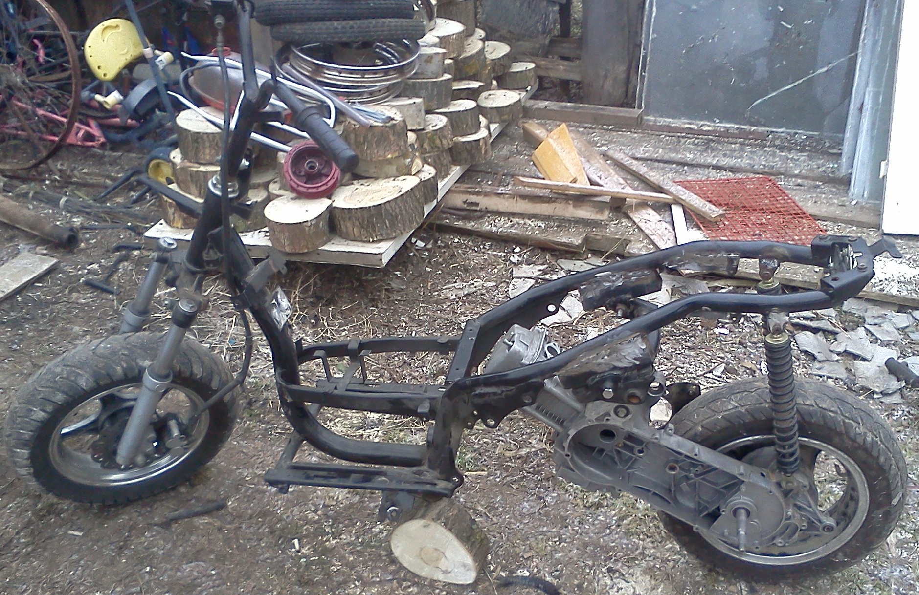

:005 Сварили мне раму, но немного не так как я хотел, сварщик обошелся малой кровью). Пришлось отодвинуть двигатель назад на 30см. Получился длинный зараза (от начала переднего колеса до конца заднего примерно 2 метра). Фотки позже, как руки дойдут.

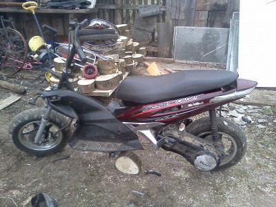

:-o Теперь дело за малым - собрать двигло ). Сорри за качество, снимал не я, т.к. отдаленно сейчас нахожусь от места событий (

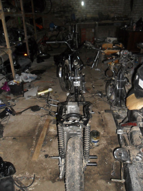

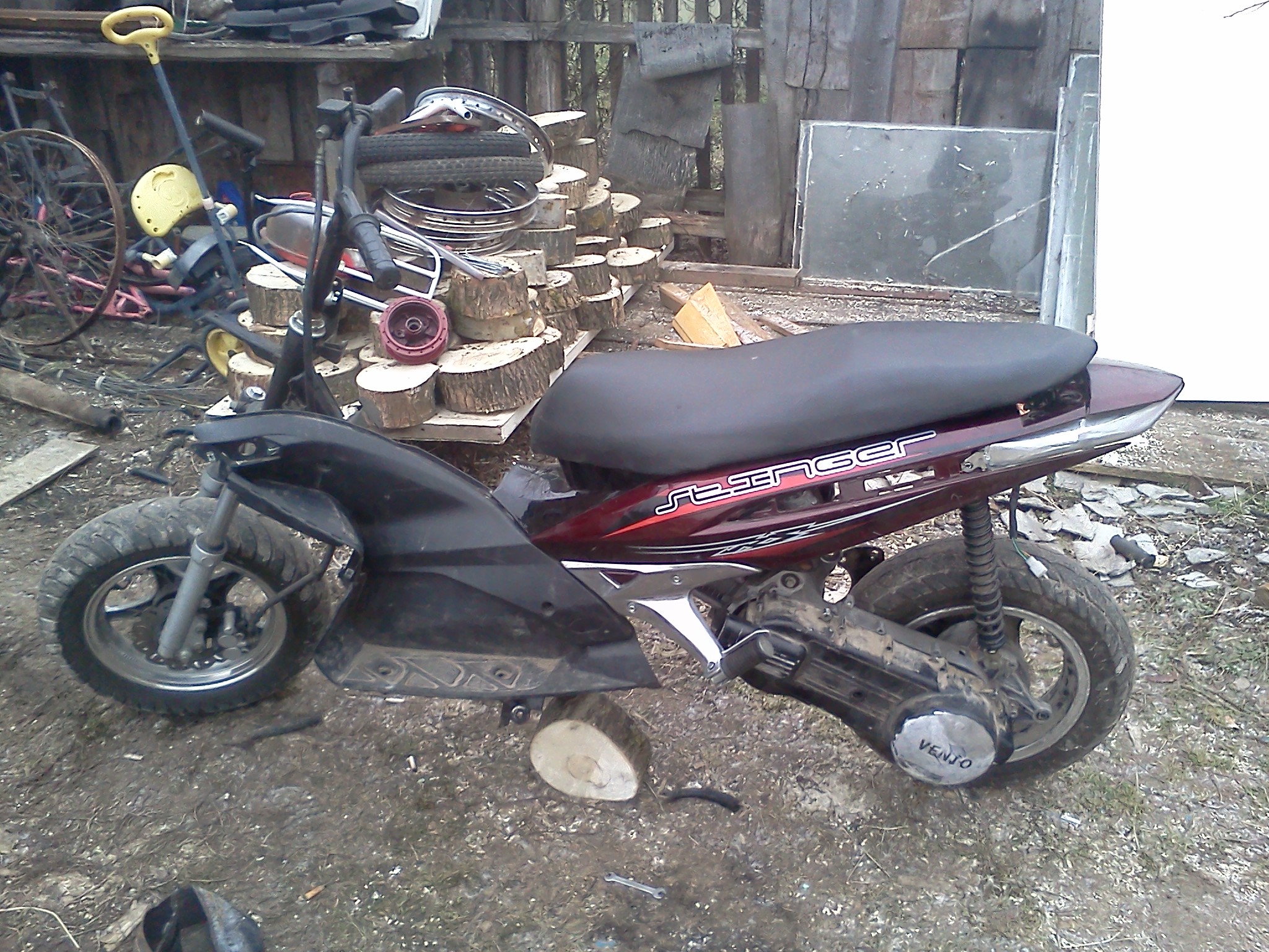

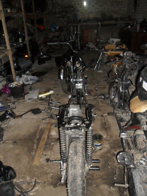

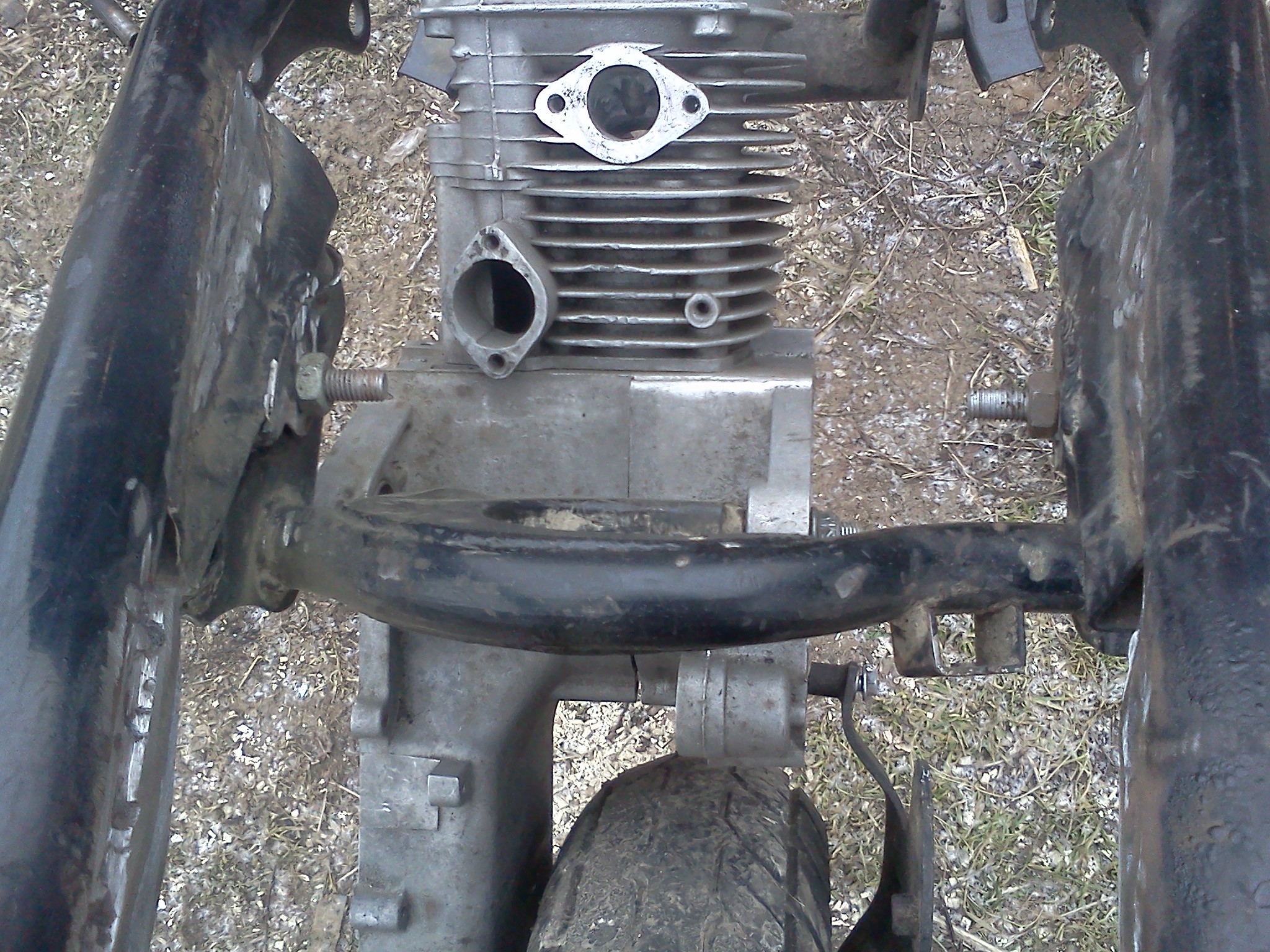

Еще немного фоток. + немного подсобрал.

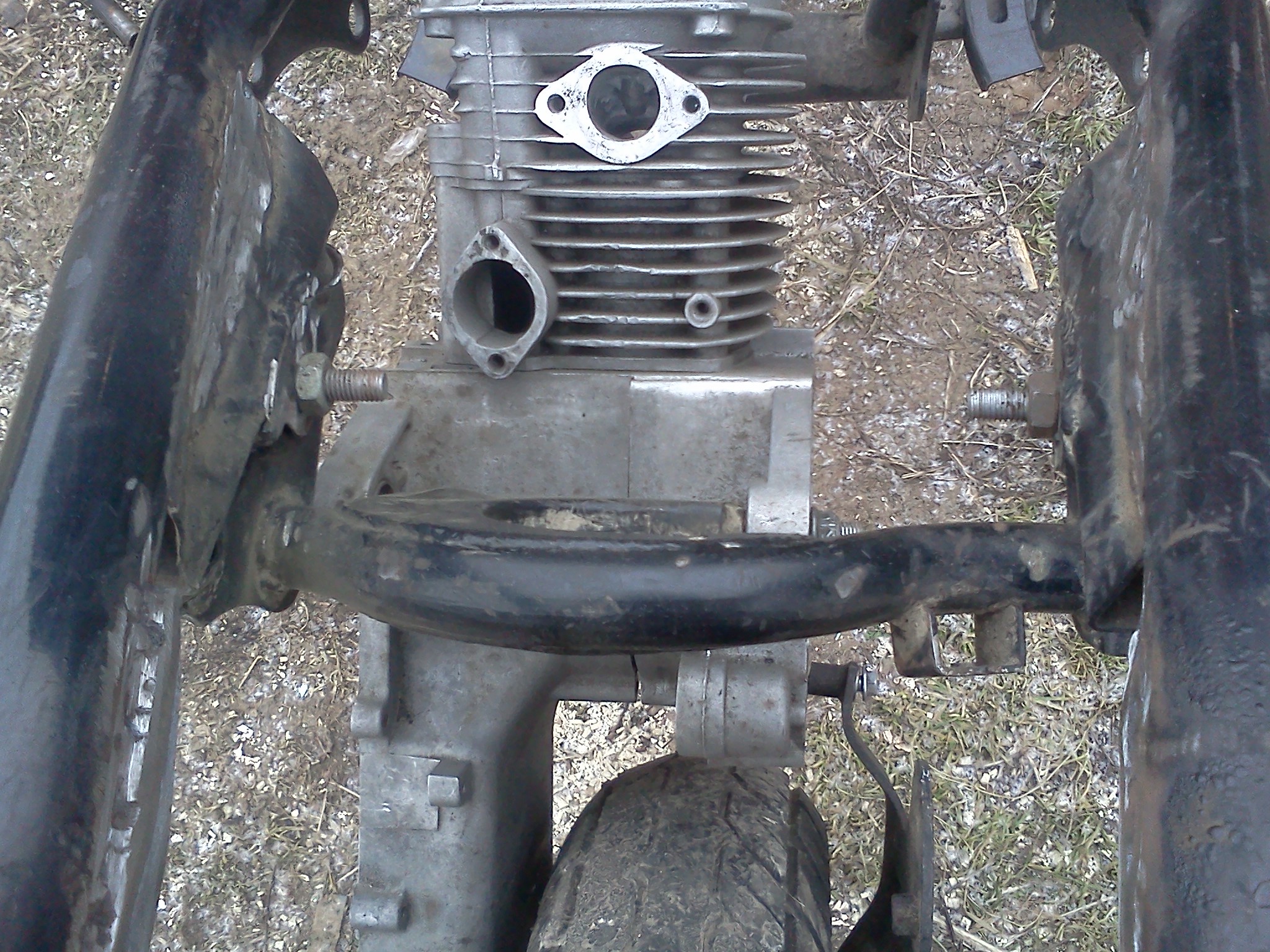

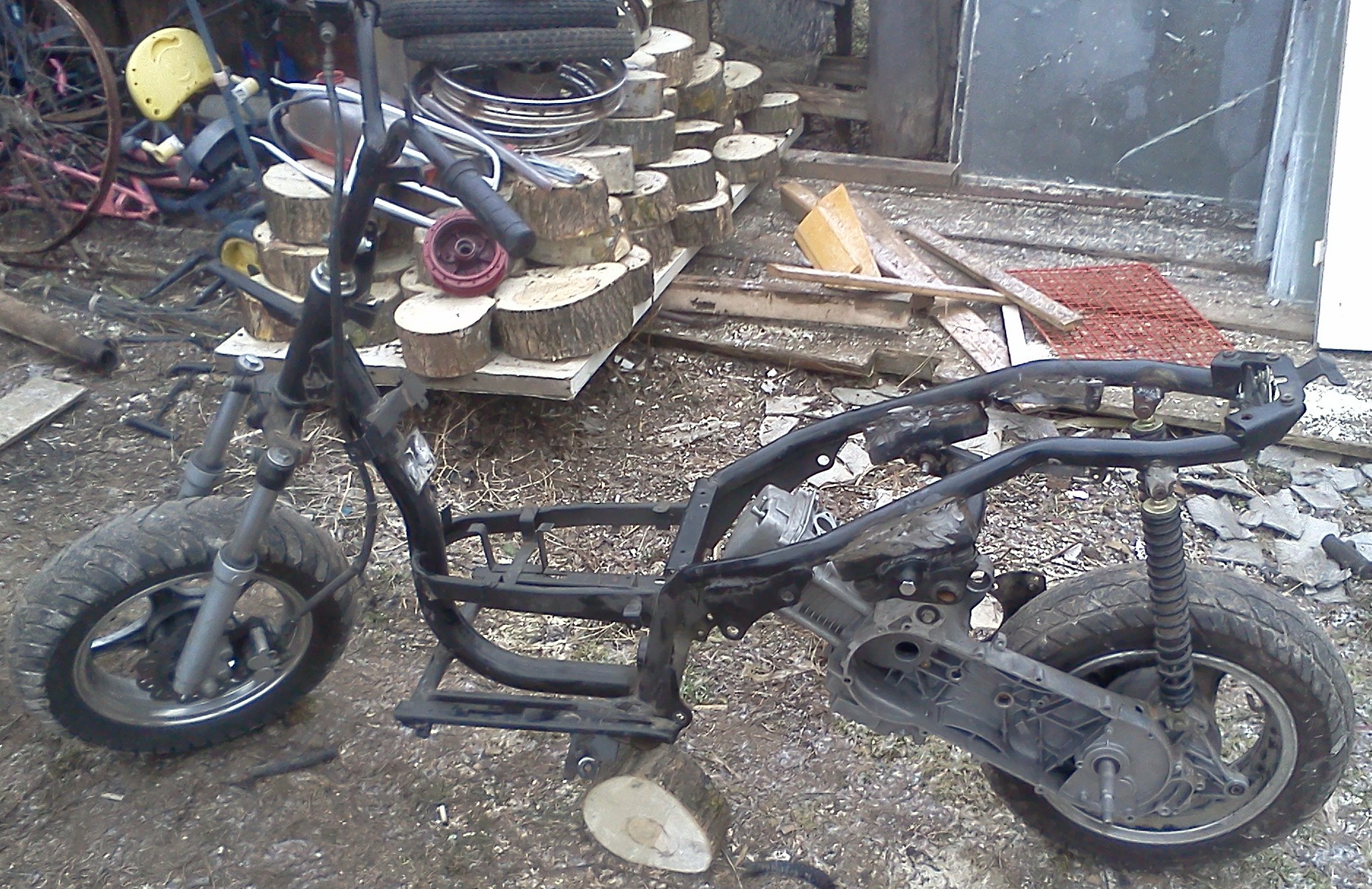

1. Сначала думал что буду покупать пластик новый (ибо мой наполовину убит предыдущими владельцами), но посмотрел сколько придется резать, буду резать старый.
2. Двигатель немного неправильно расположен в пространстве? (слишком задрат). Может слишком длинные амморты (340мм)? (хотя делается именно для катания вдвоем). Фидбэк крепления аммортов еще можно сделать. Поэтому советуйте.

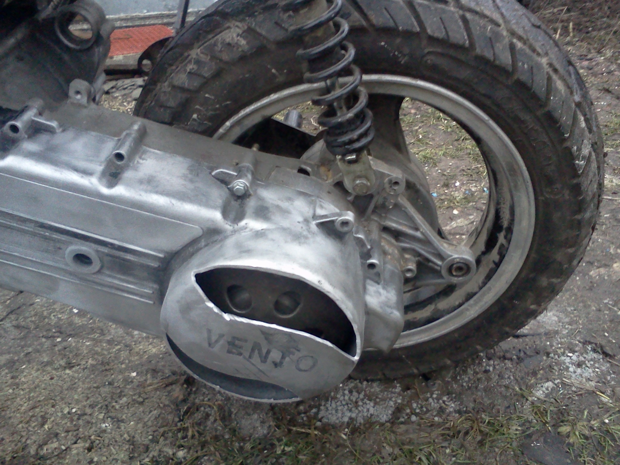

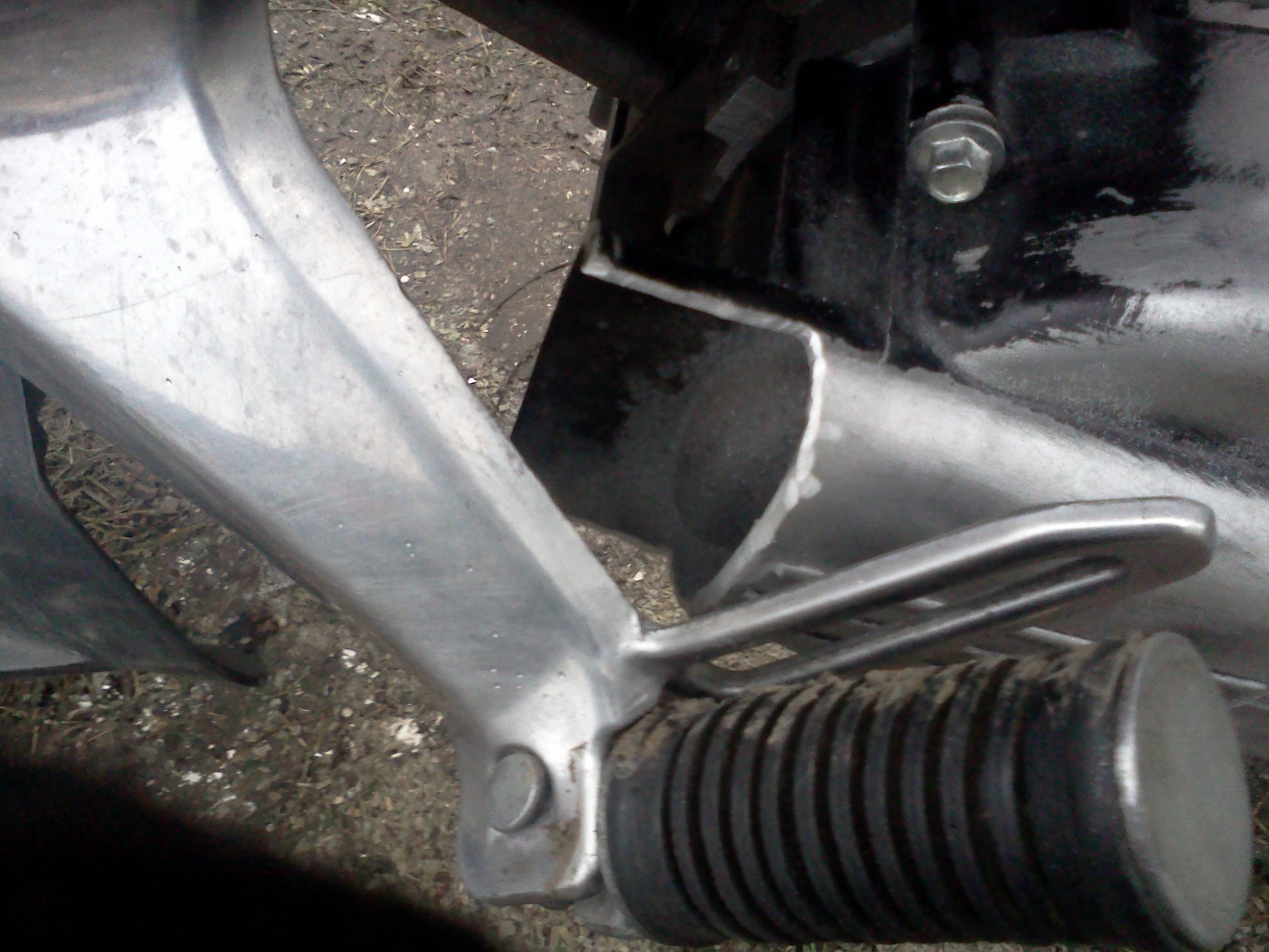

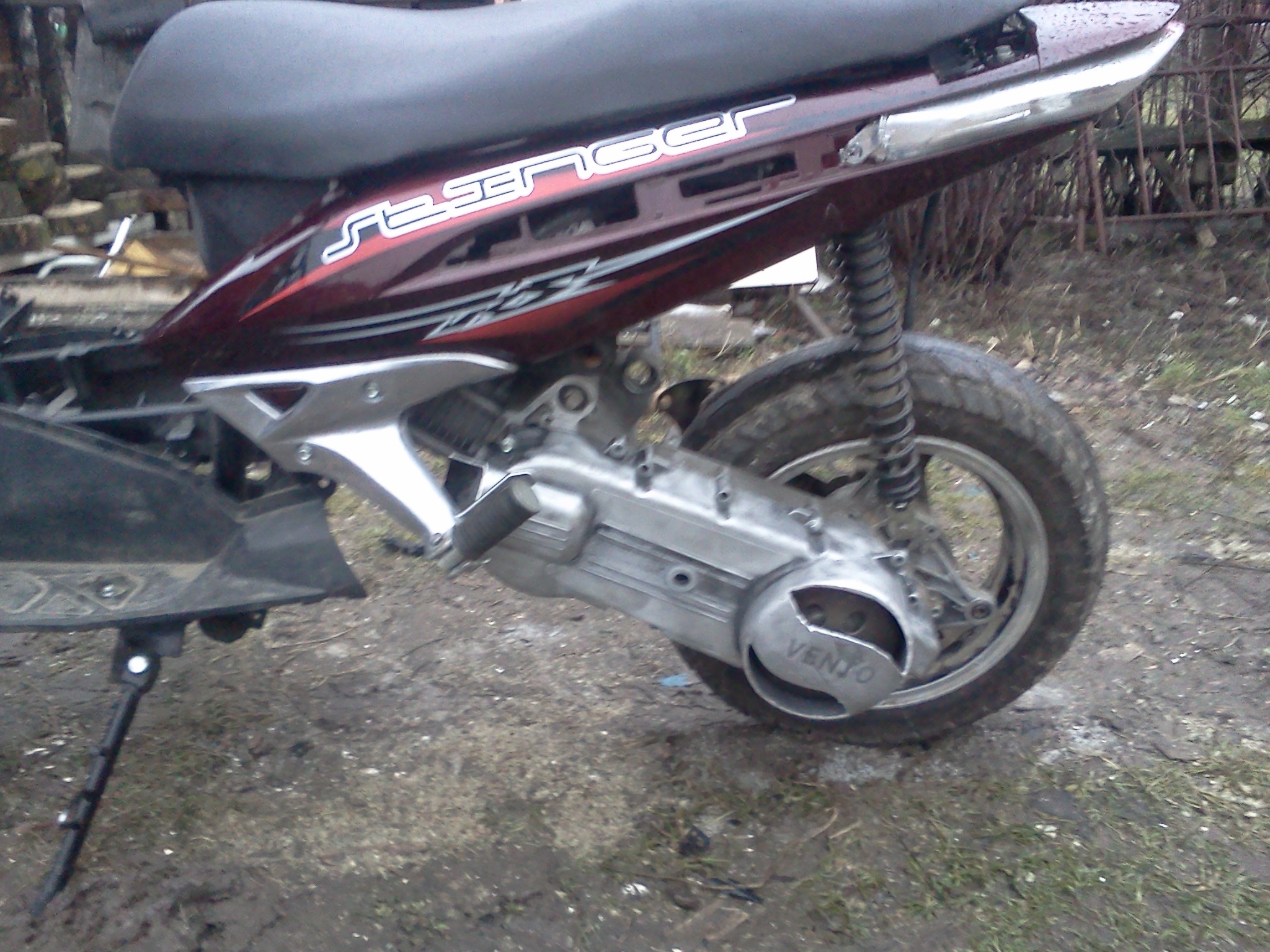

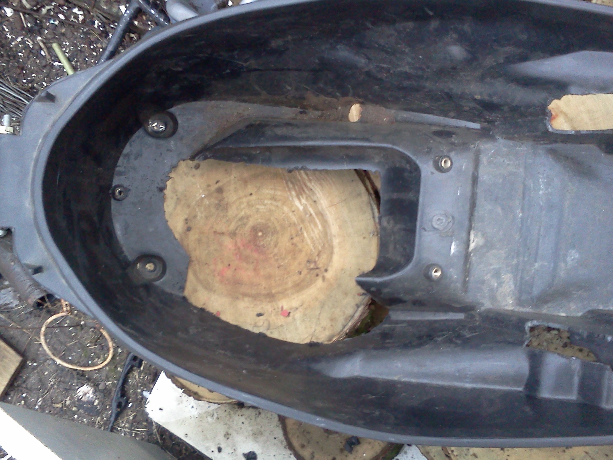

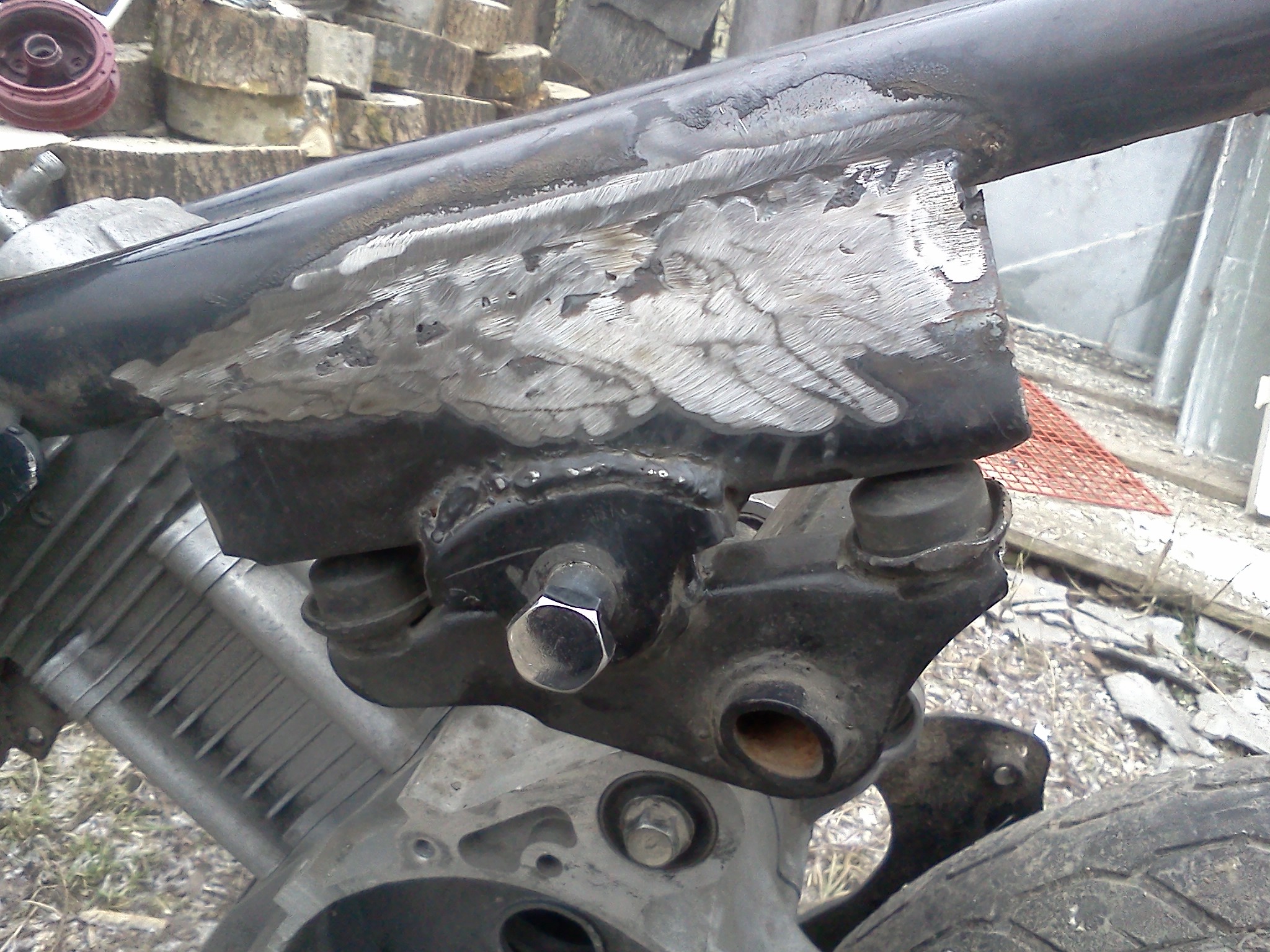

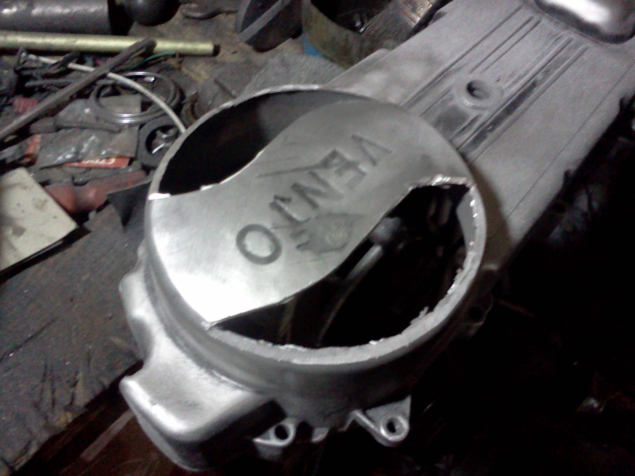

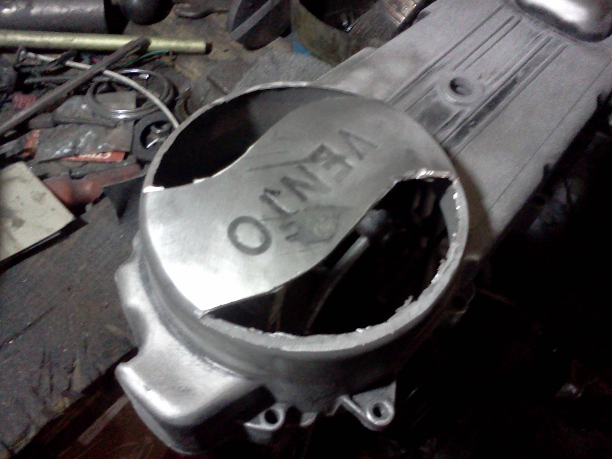

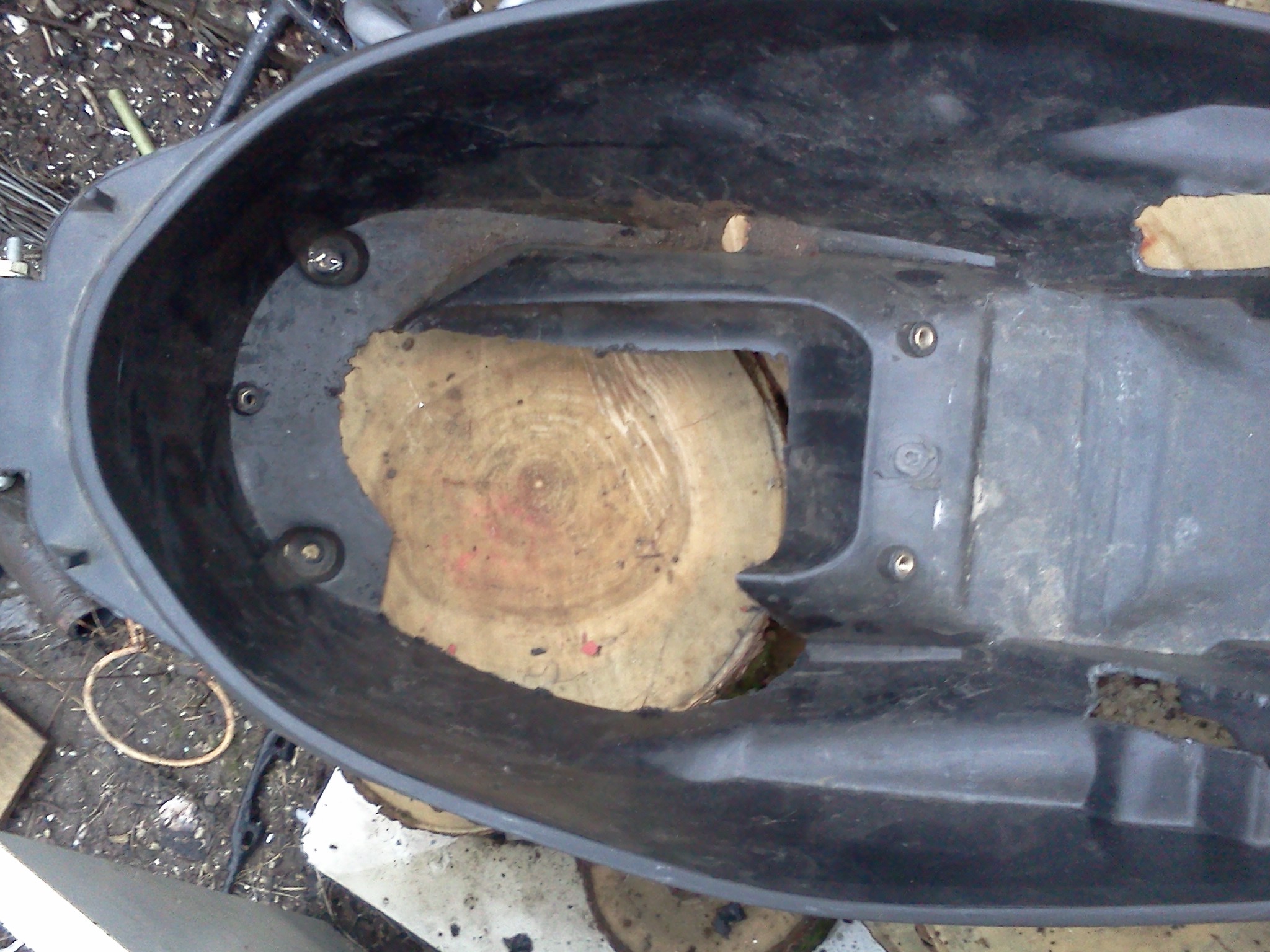

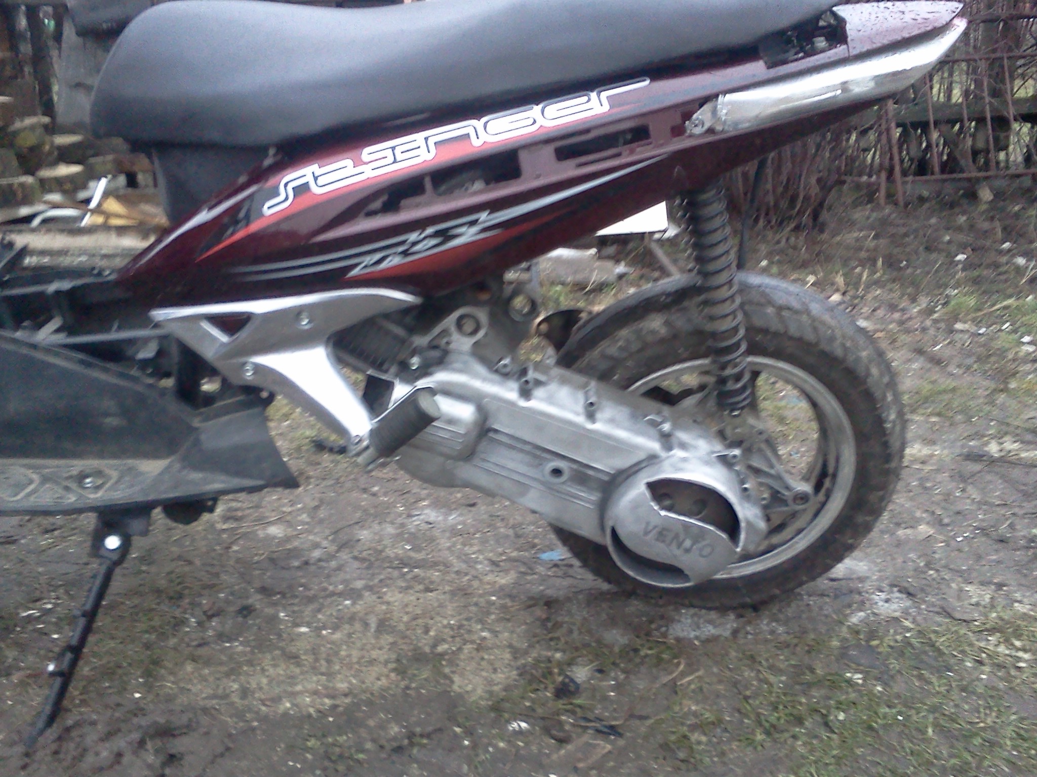

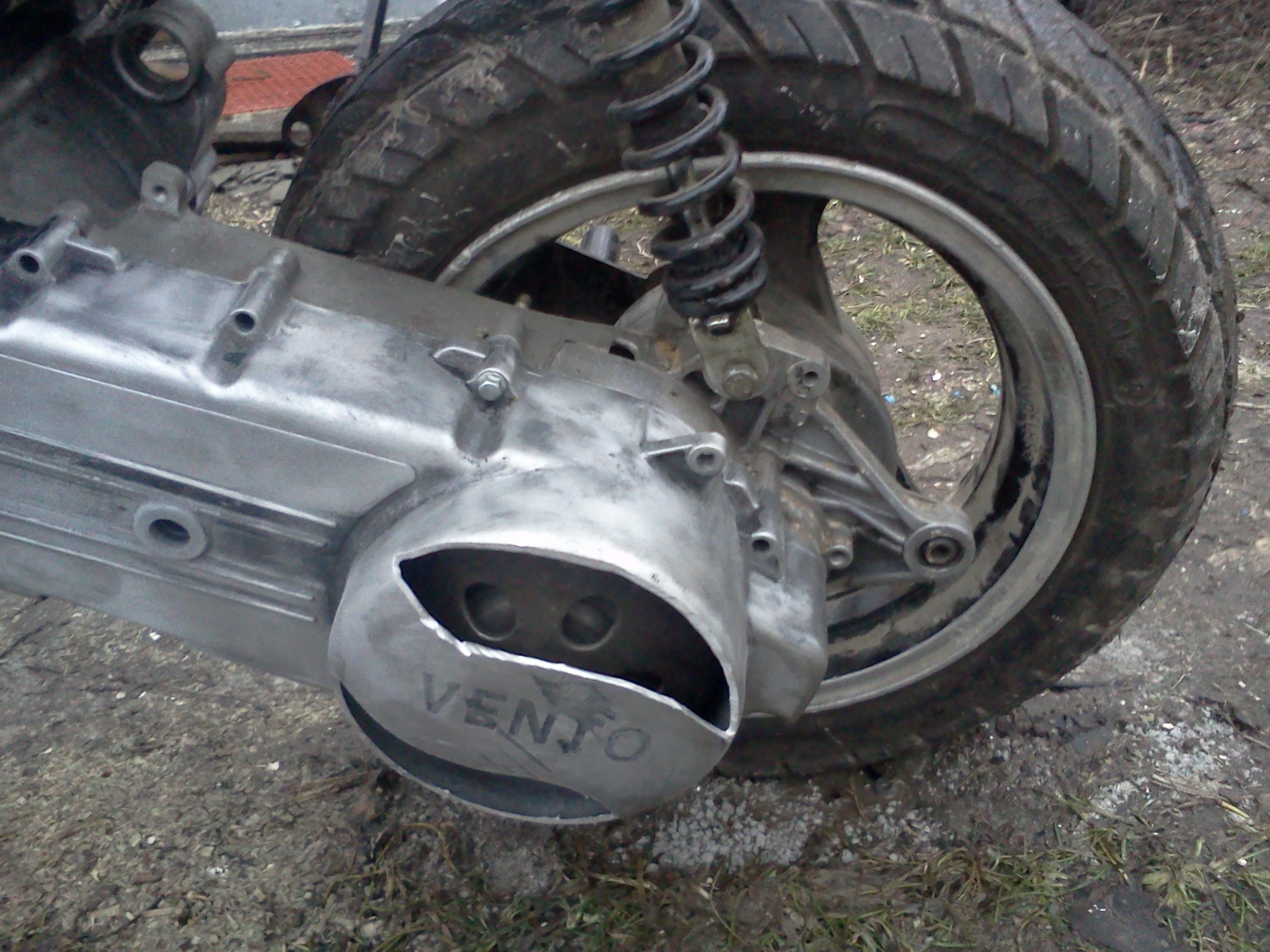

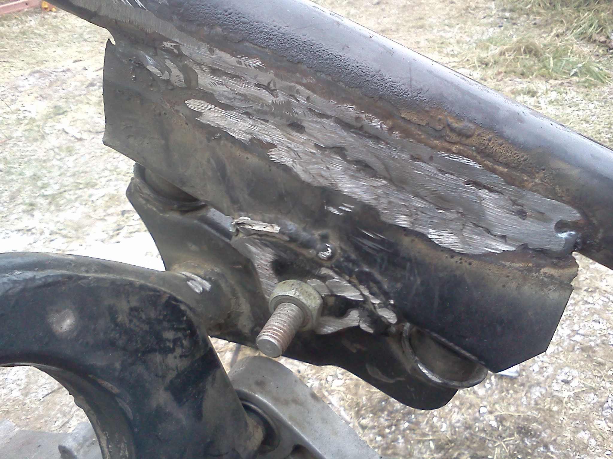

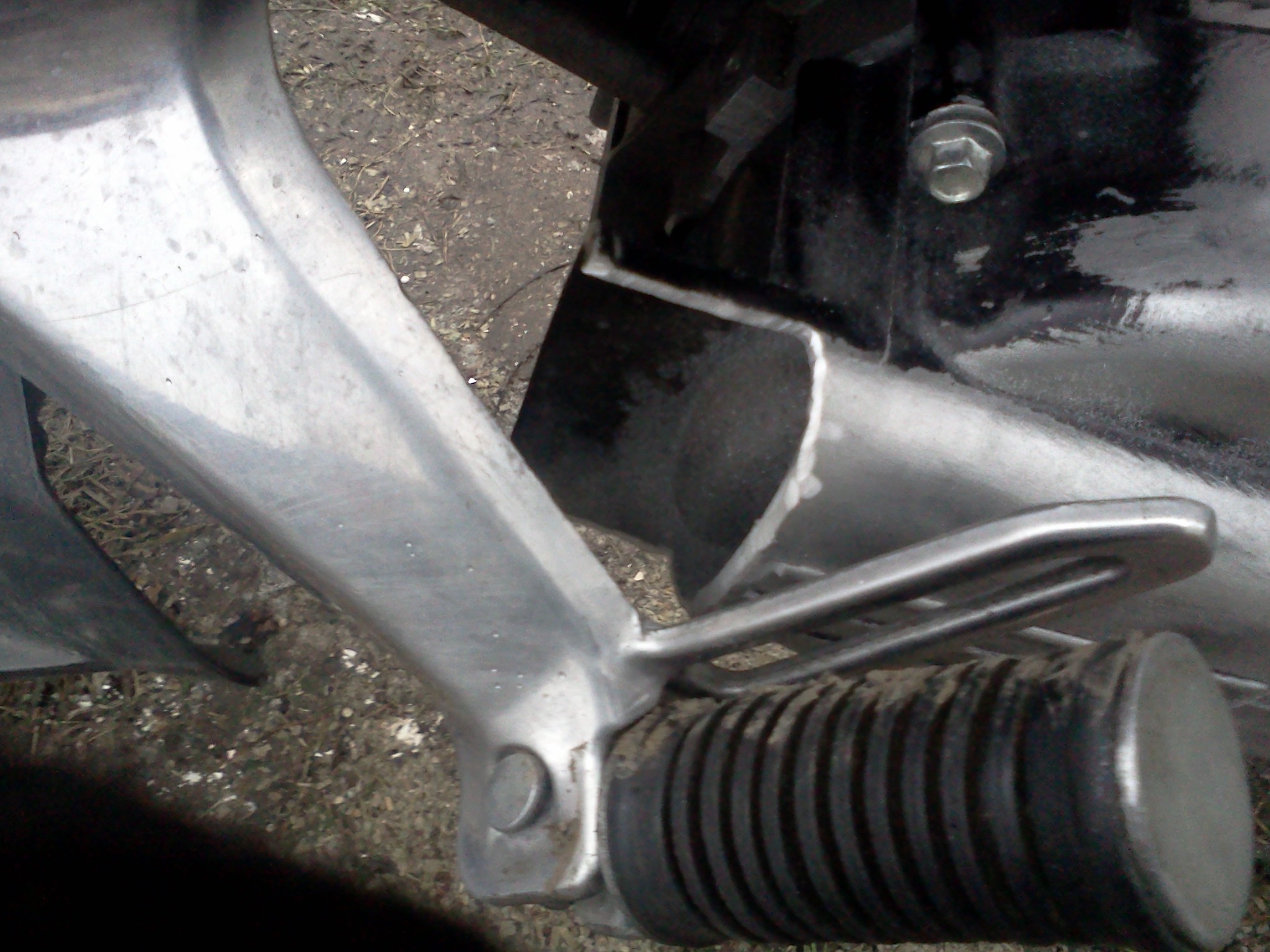

За вчерашний день сделано мало, но хоть что-то. Было решено оставить крепления на месте, короткие аммотры слишком проседают, а перенос верхних креплений ничего особого не дал, лишь на 2-3 см двигатель опустился. Немного попилил унитаз. Но нужно еще пилить, потому что упирается карб. Из этого стало ясно что надо поднимать бак, и сидушка не сможет закрыться. Придется разогревать и вжимать пластик. Так же отпилил заборник воздуха крышки вариатора из за того что подножка пассажира в него упиралась. На днях буду заниматься крышкой варика по полной. Пилить ничего не буду, но облагорожу как следует. Ну и в конце маленький фотосет. :)

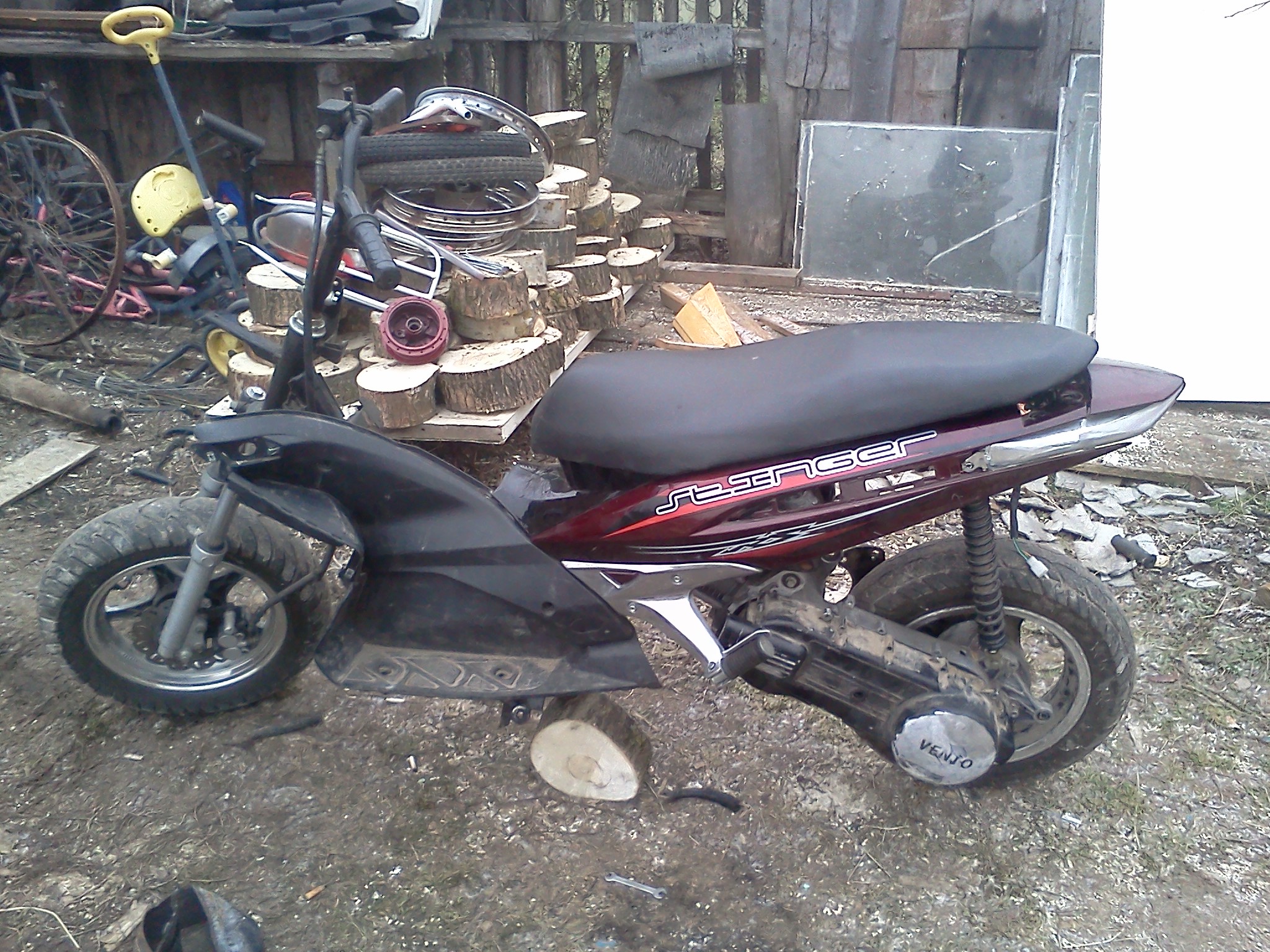

Ну и ушатали они его ... Жалко даже! Одно радует - попал в хорошие руки)
Вот мой , 4 года скоро как преобрёл , менять не собираюсь , думаю первый и последний мой скутер...
Закончил сезон падением , на удачу :)

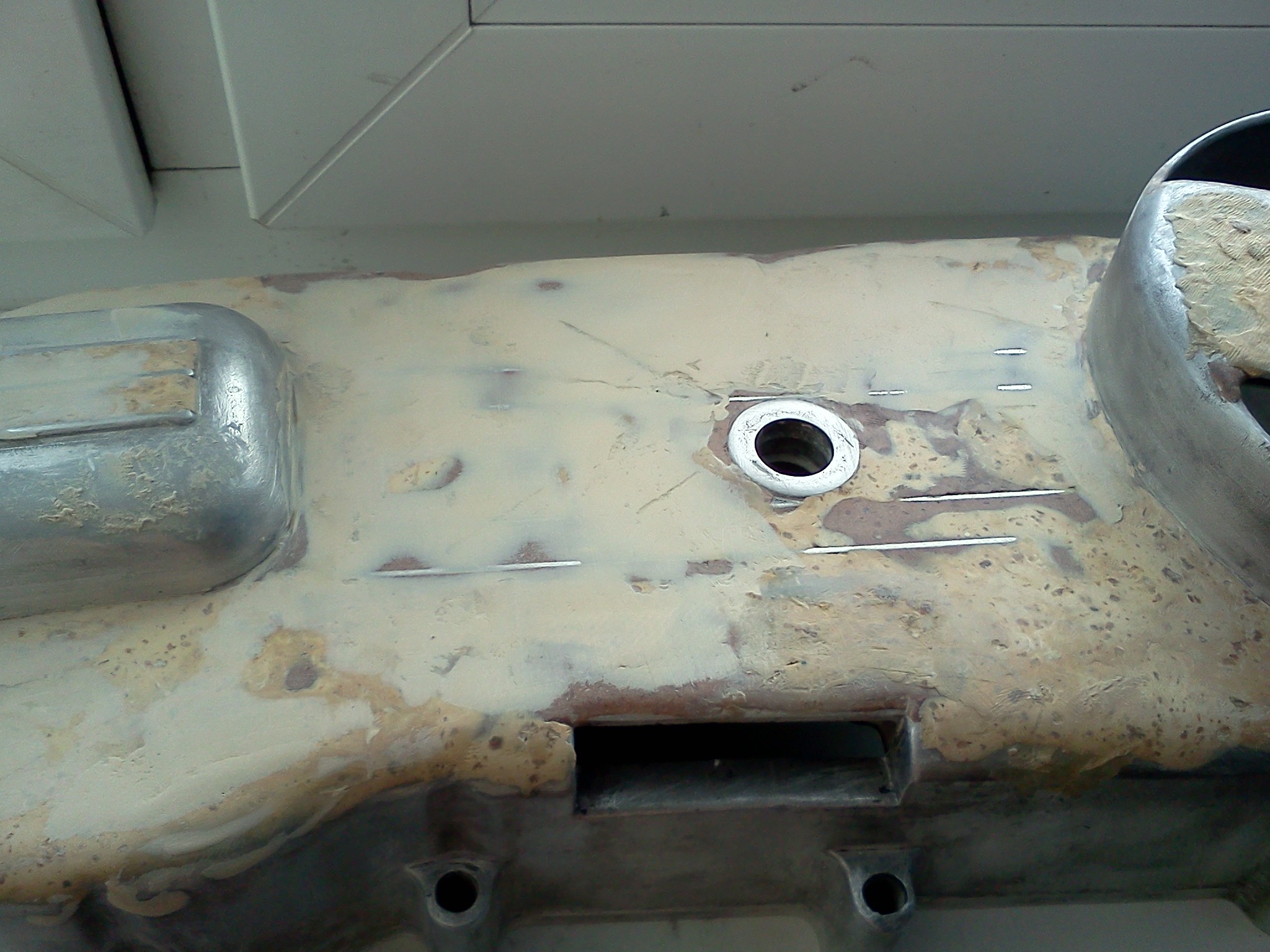

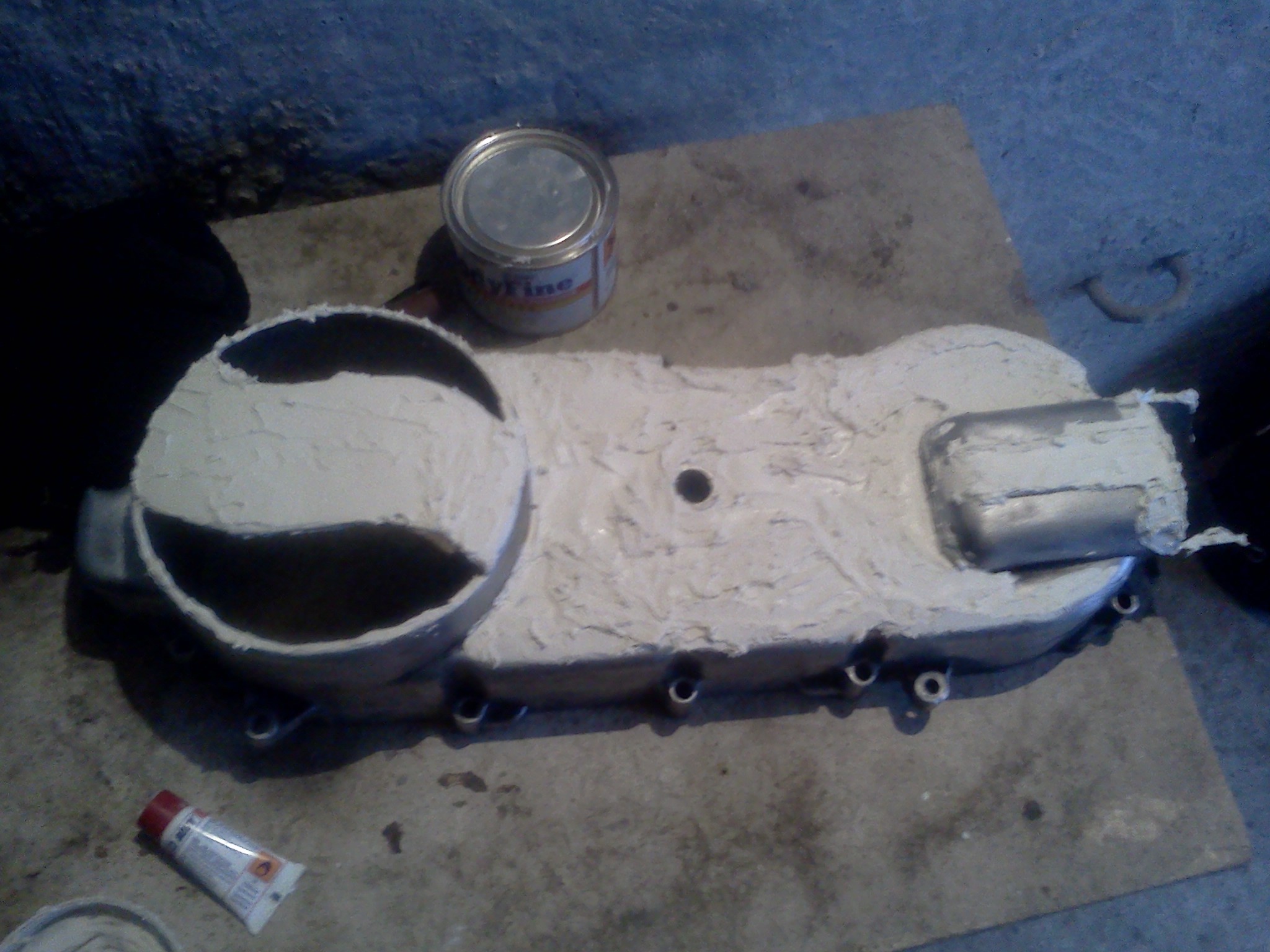

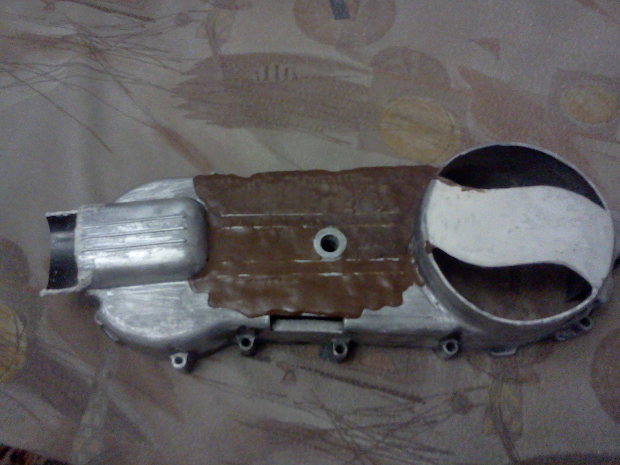

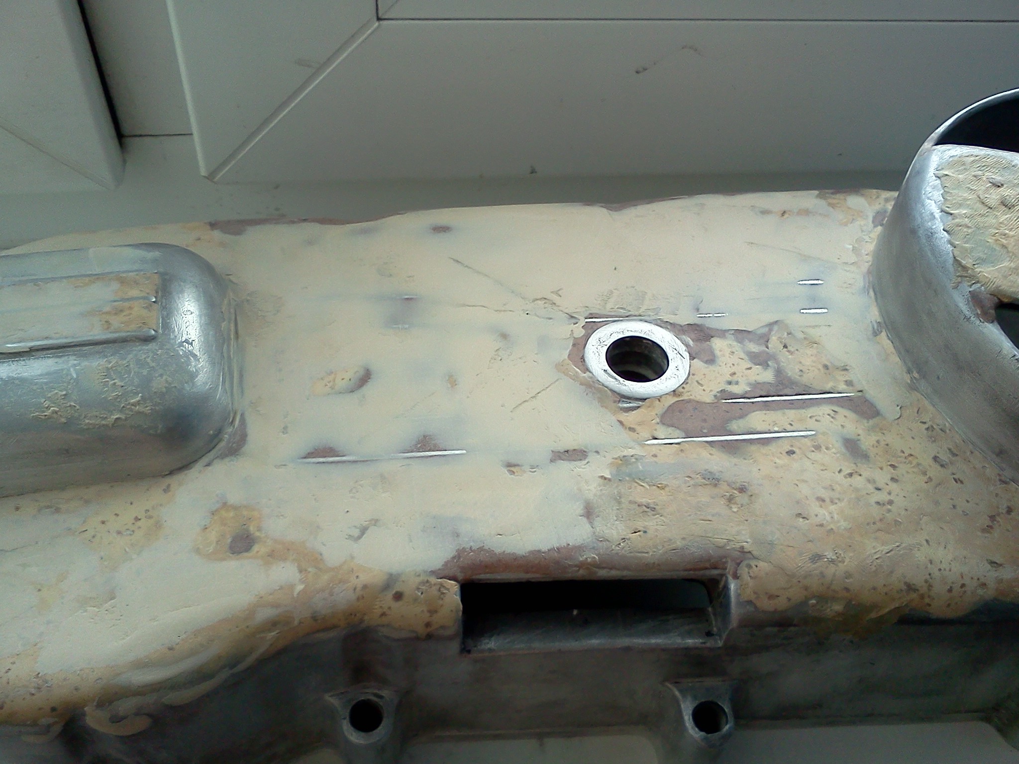

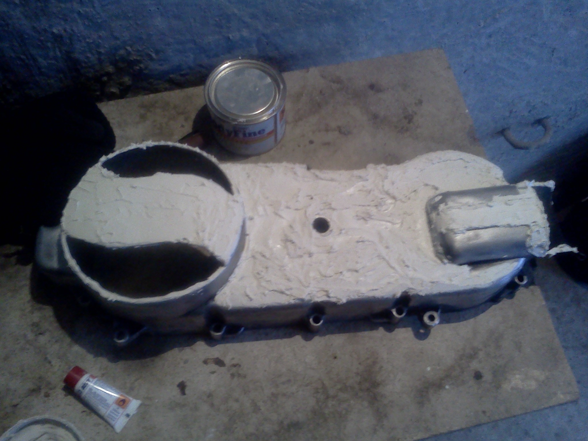

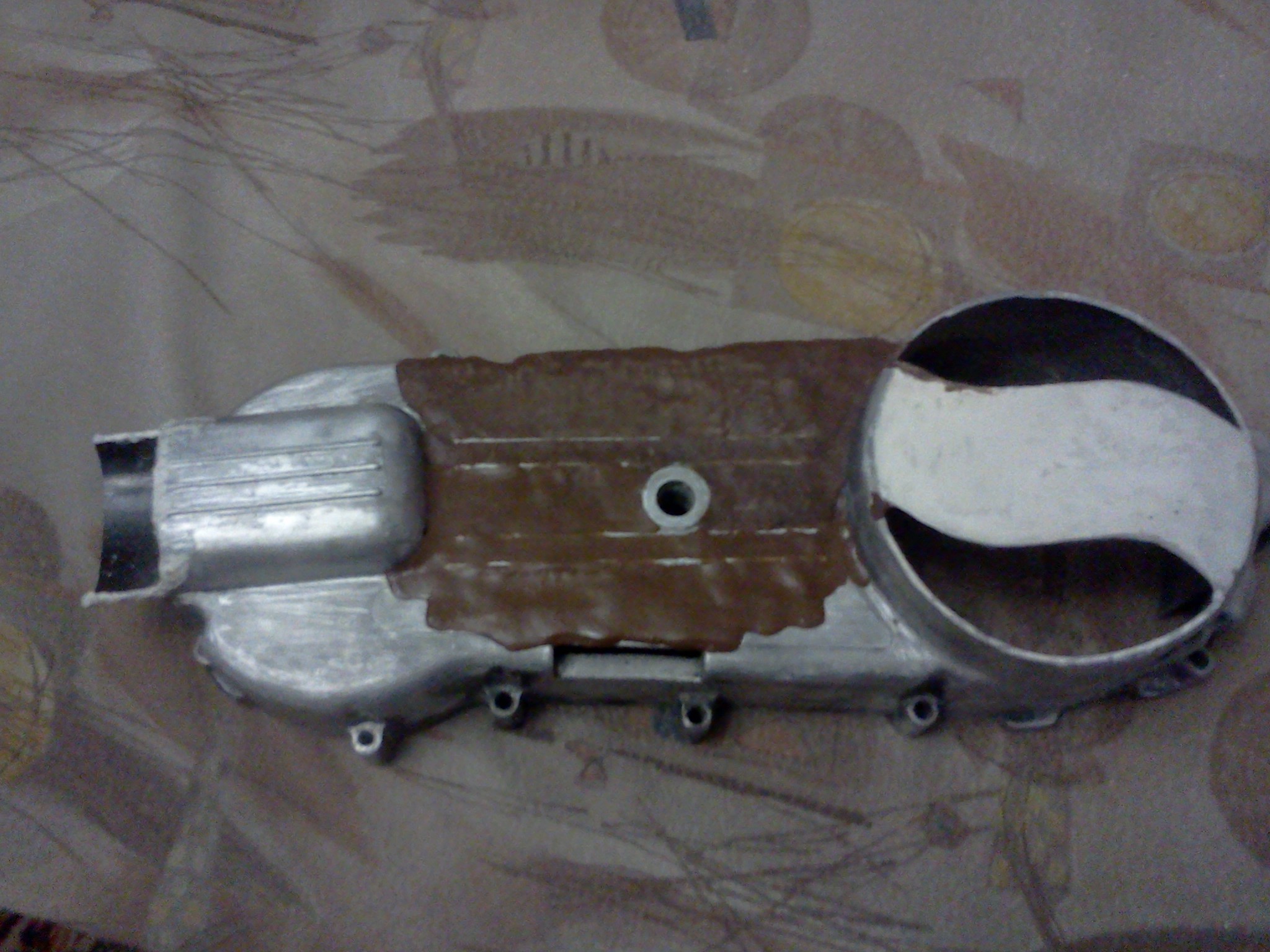

Праздники будь они не ладны. Но тоже хорошо. Брату подарили простенький инвертор, а это значит что буду пытать выхлопную систему. Скажу лишь что буду делать анти-прямоток *JOKINGLY* . С крышкой вариатора не все так гладко, да и времени небыло мучать ее. Пришлось ровнять 2-компонентным спец. составом, который лучше схватывается, и прочнее шпатлевки *JOKINGLY*. Но его как всегда нехватило. Придется покупать еще.
+ мне захотелось 170сс, чего мучать себя. До фени закажу пару выхлопных, ибо поставка уже близко. :)

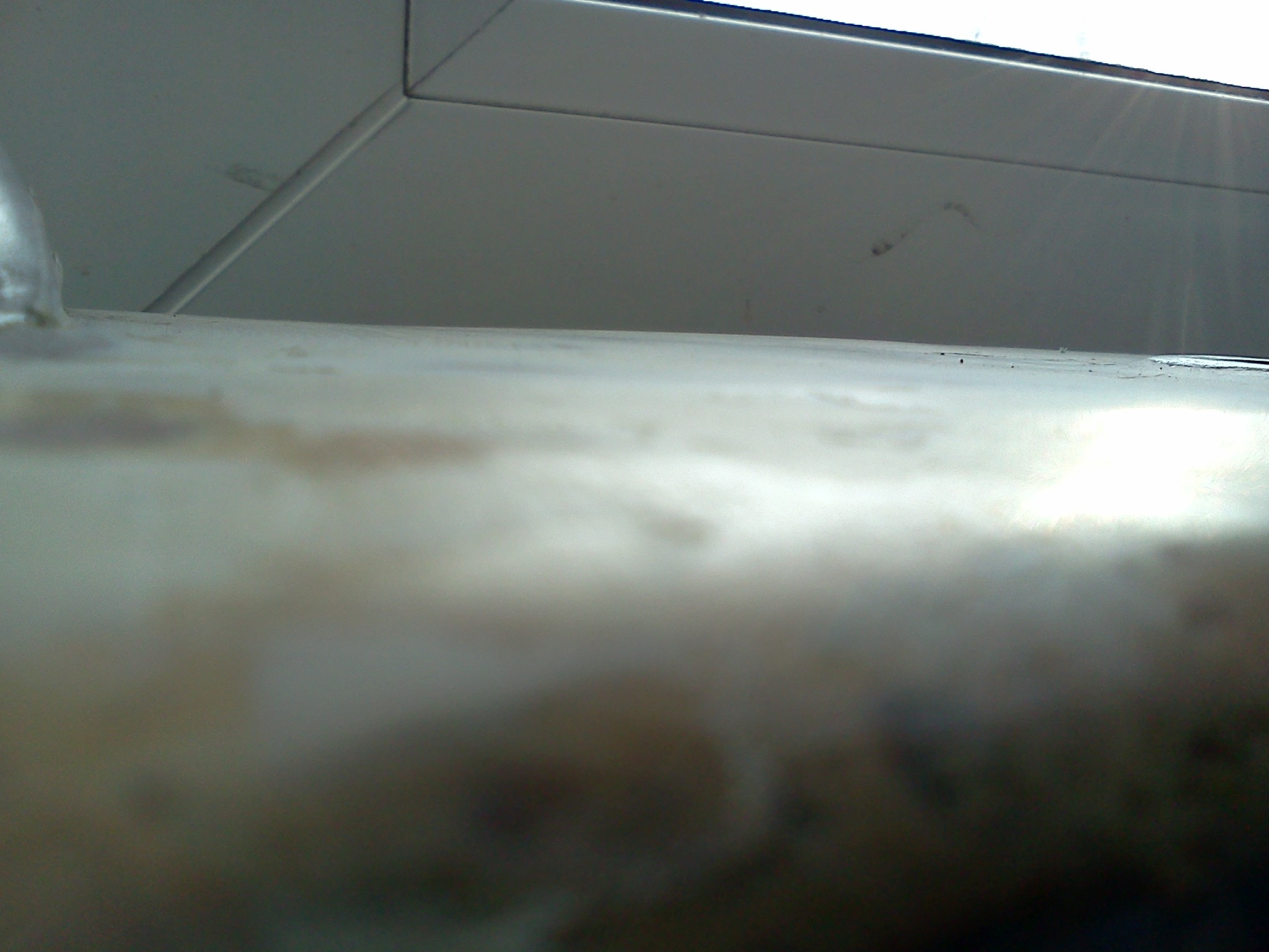

Сегодня я думаю крышка будет готова к покраске.

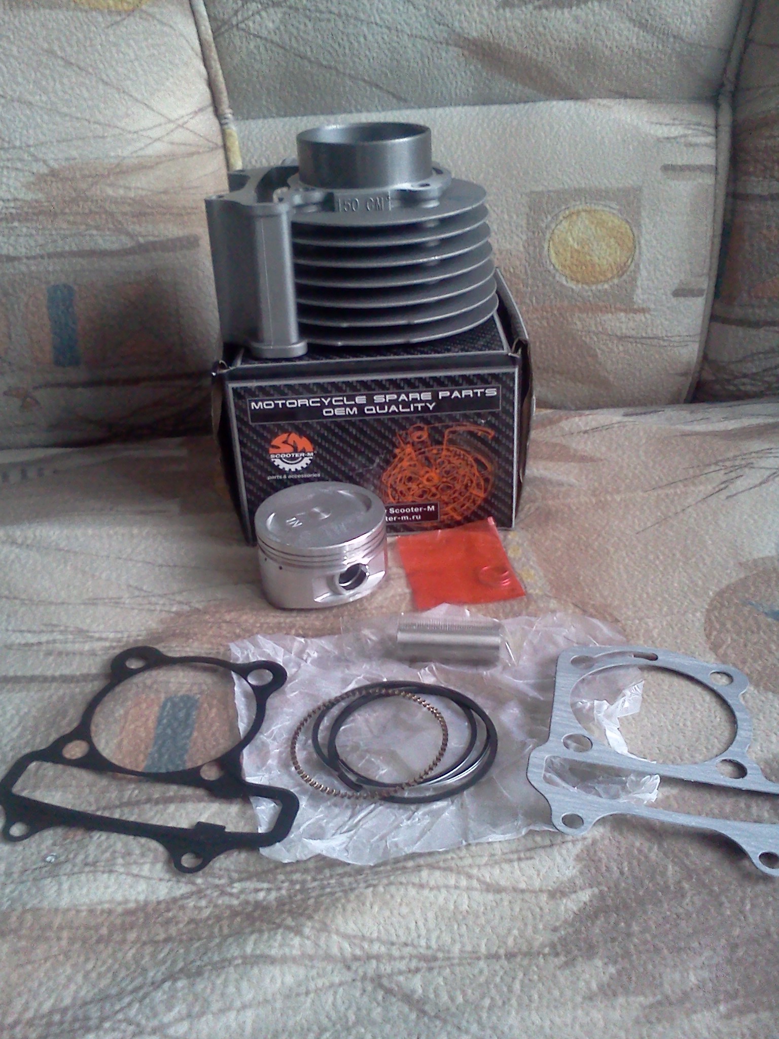

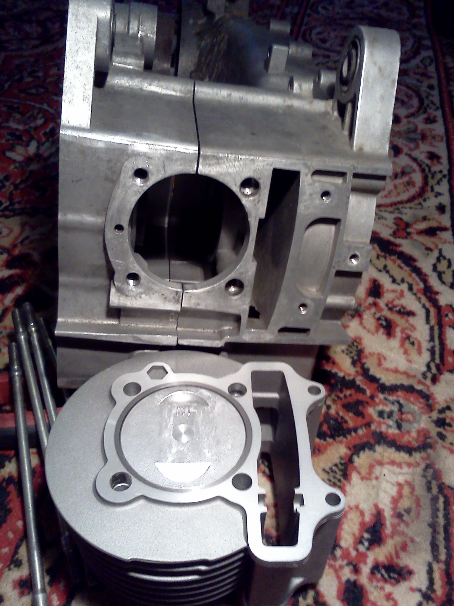

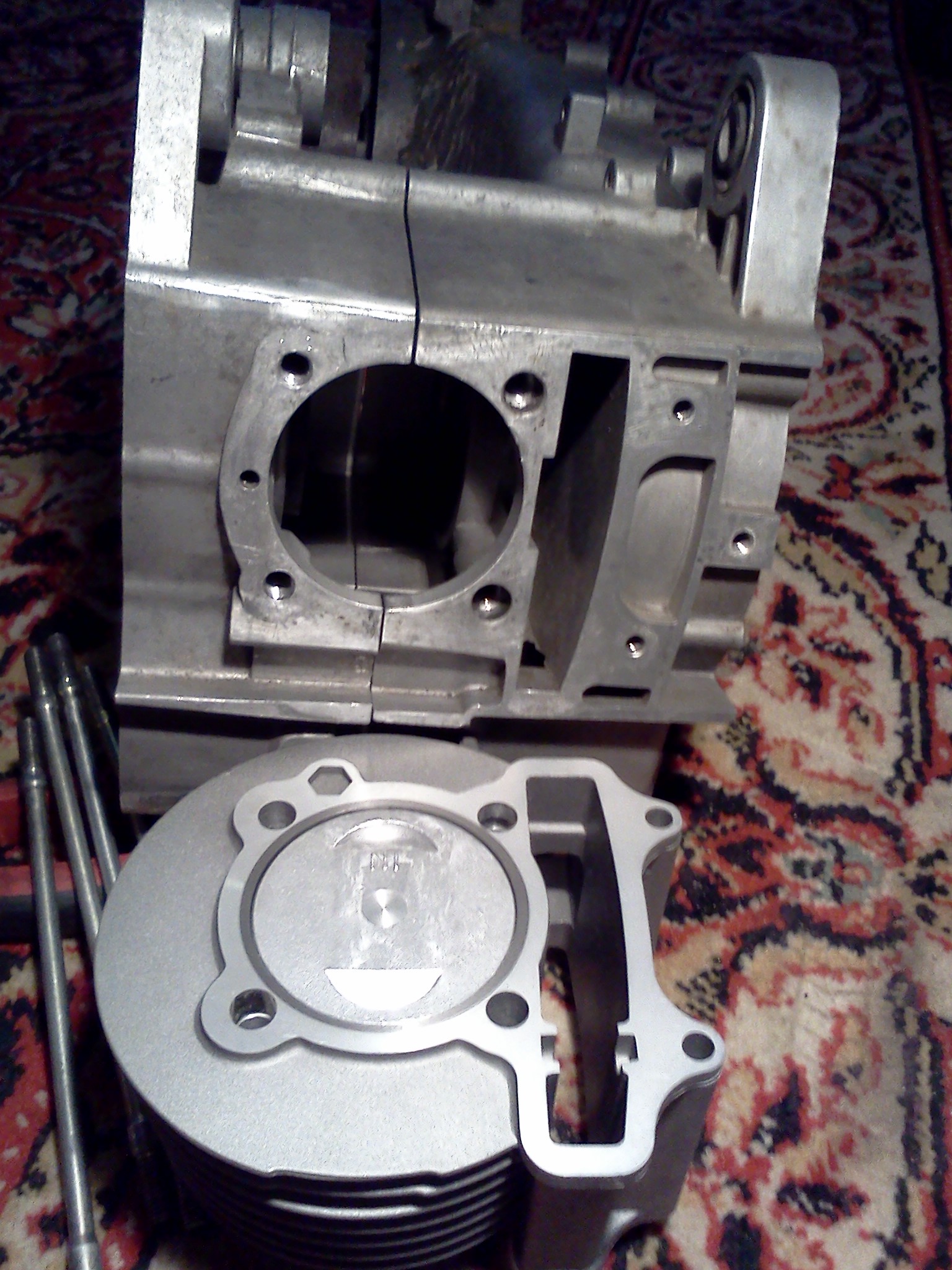

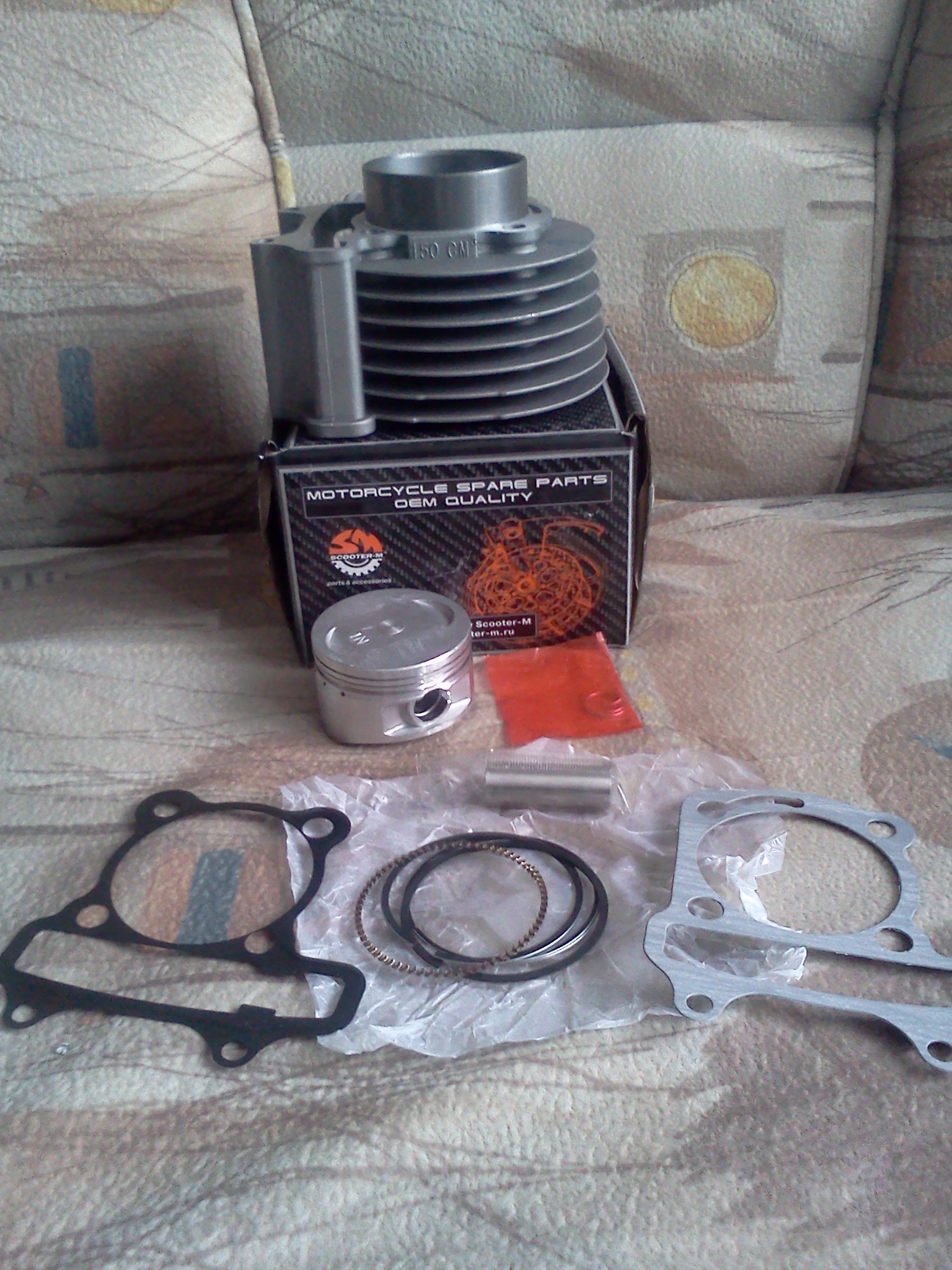

Заказал ЦПГ 170 кубов. Теперь все дальнейшие работы упираеются в нее.
01.02.2012. Апдейт. Сегодня днем пойду забирать посылку с поршневой. Магазин фантастически блин быстро работает. Отправили 25 числа. Сегодня посмотрел на трекер в 12 ночи ) - посылка уже лежит в моем отделении.
Апдейт. Забрал.

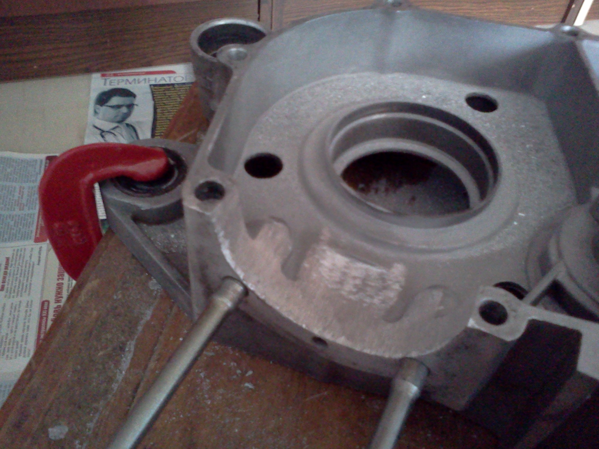

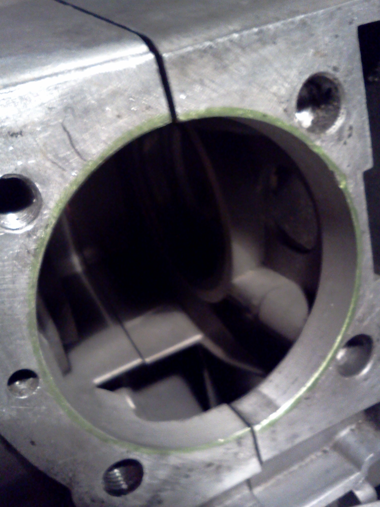

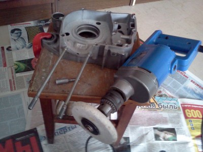

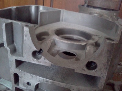

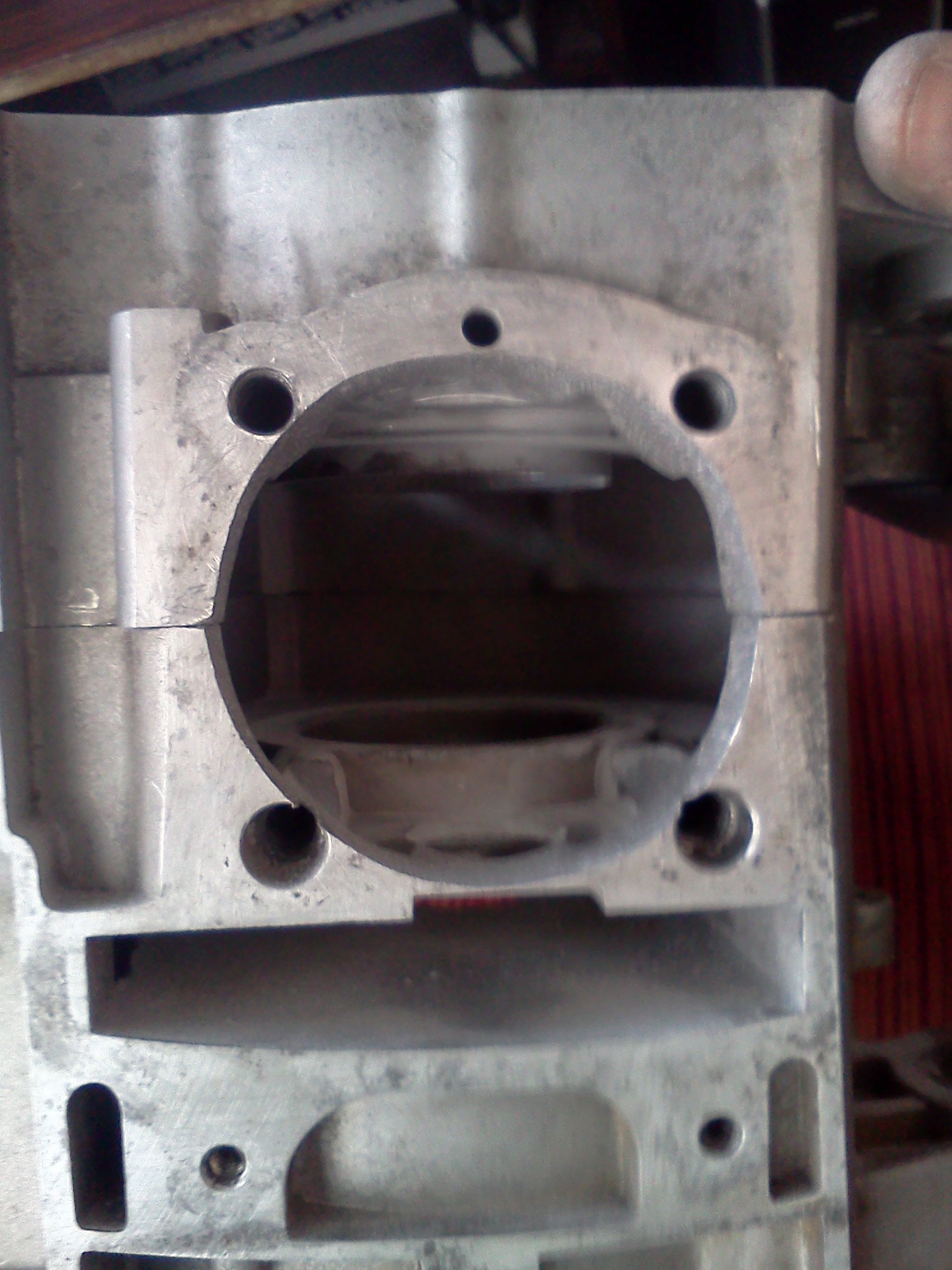

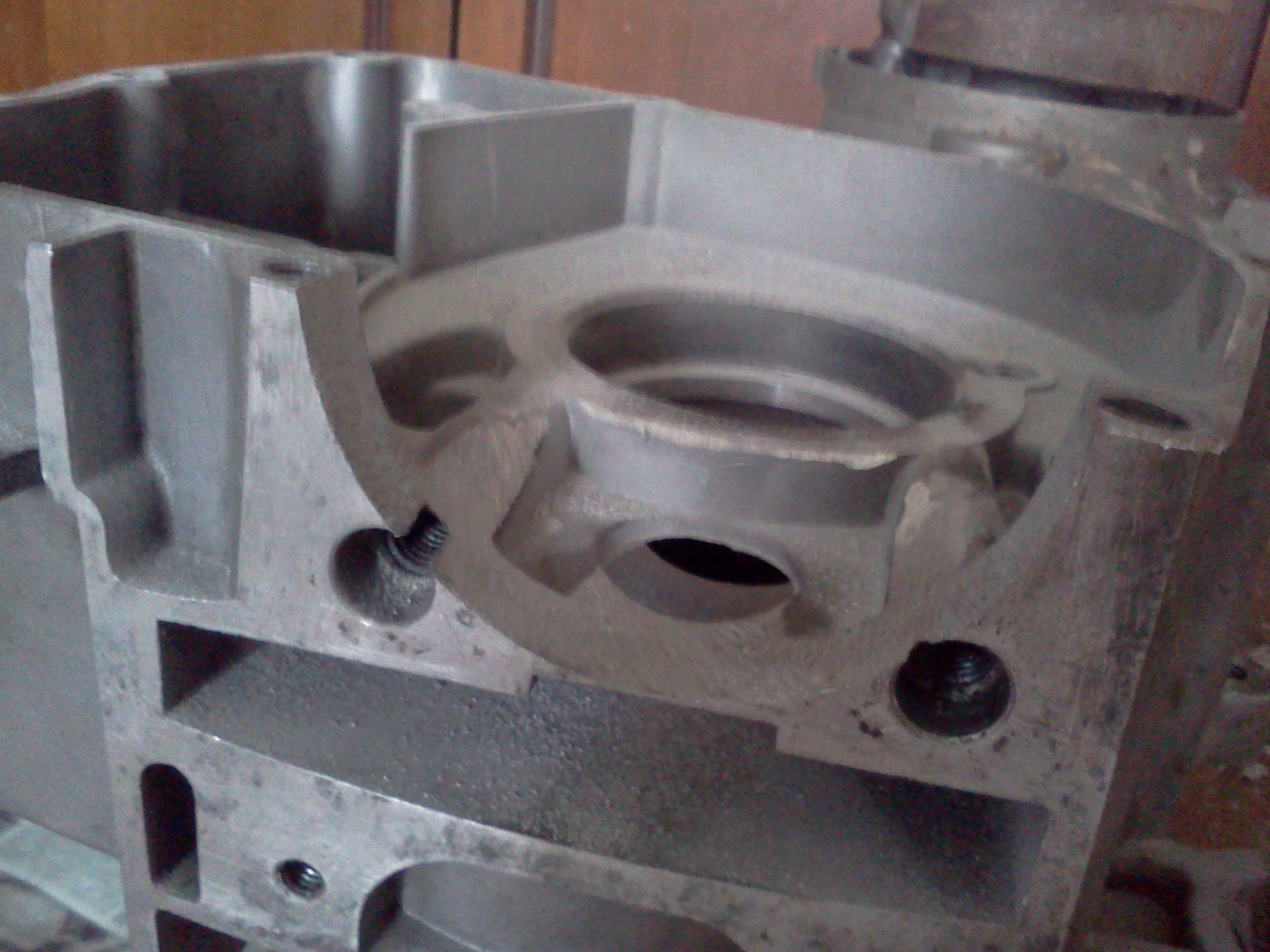

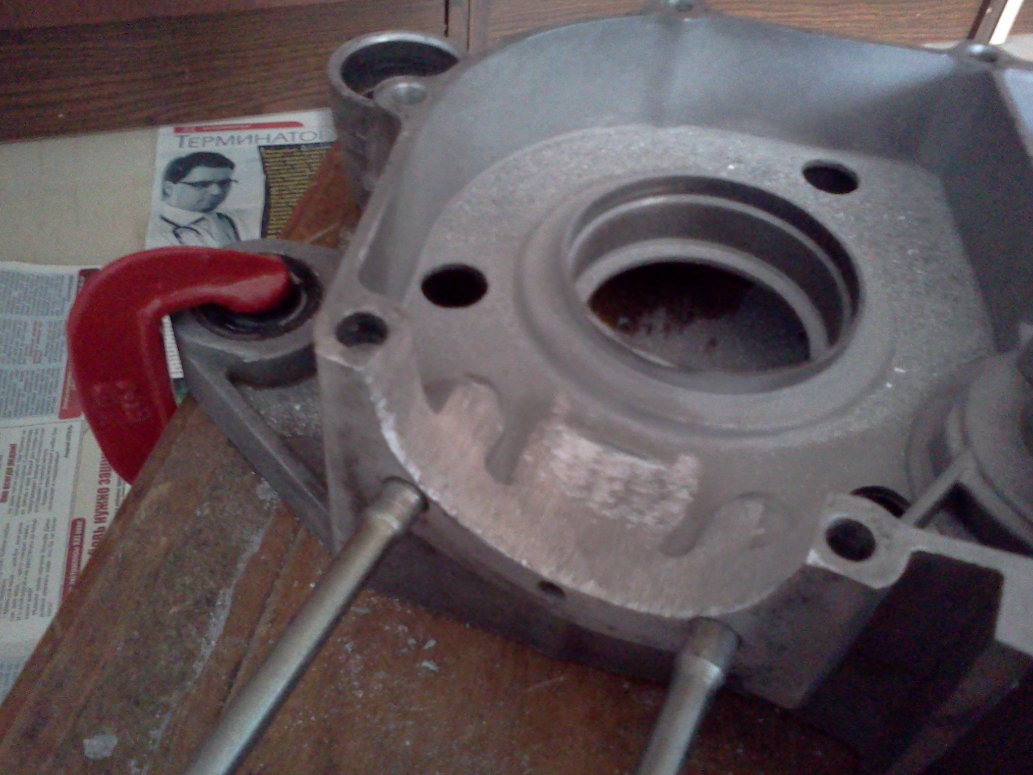

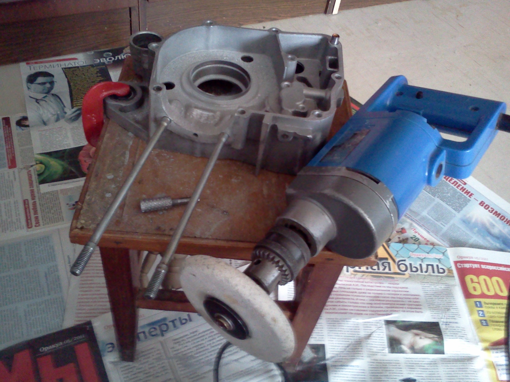

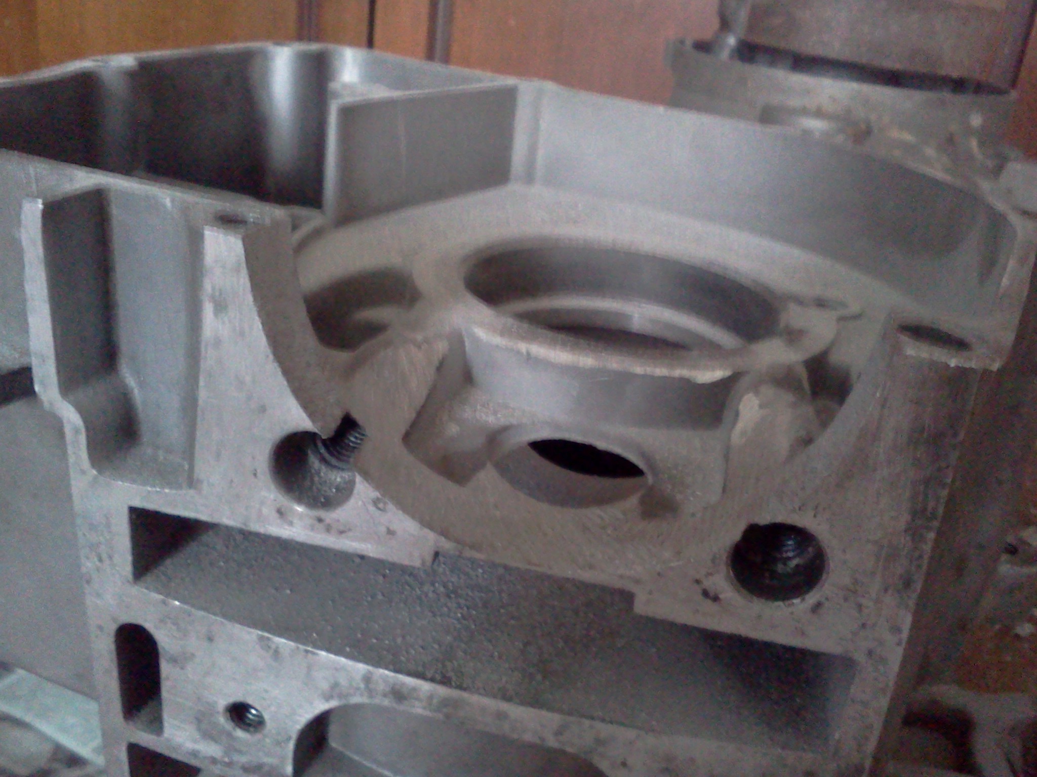

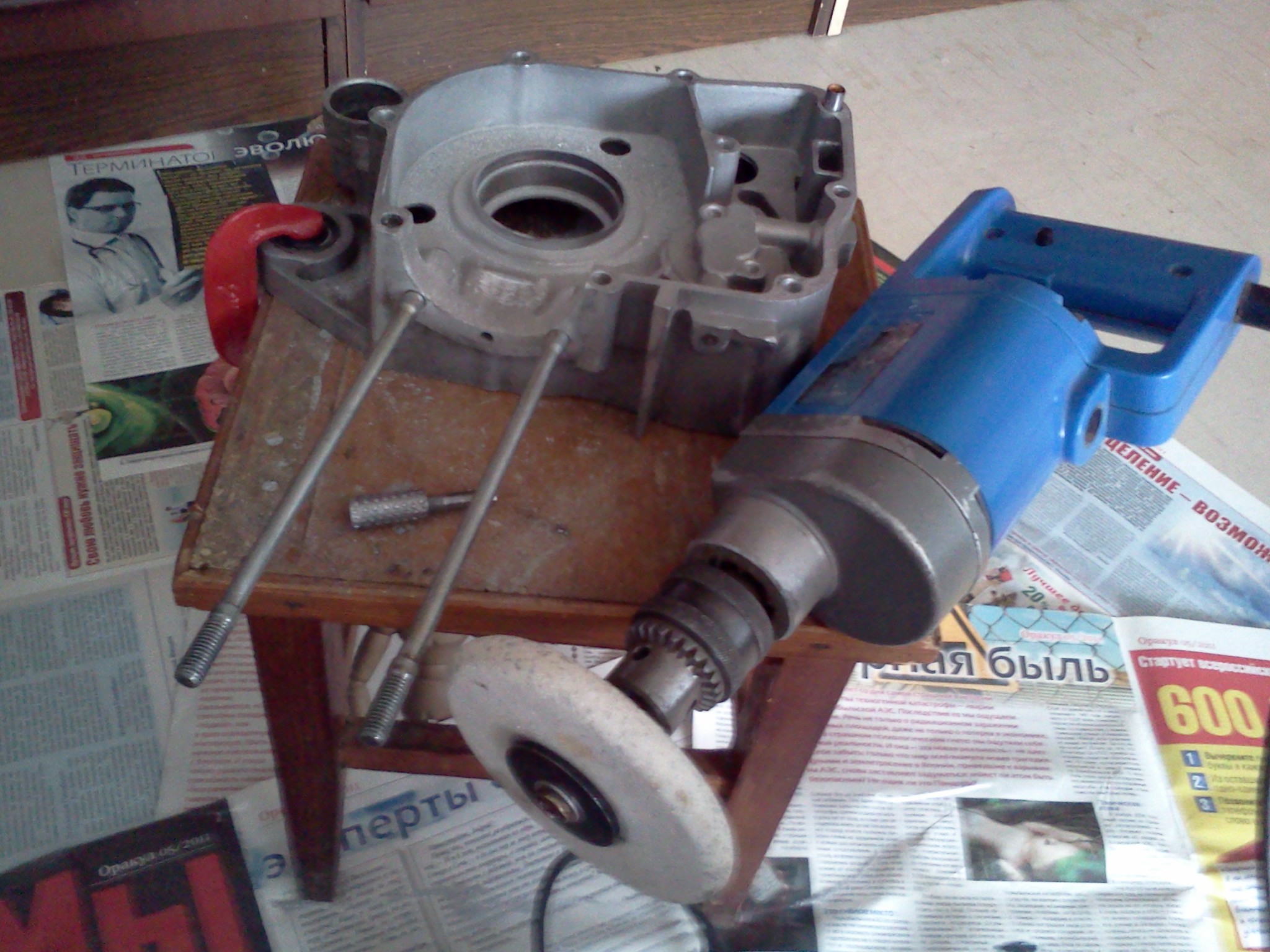

Шпильки с трудом отошли. Думаю завтра проточу картер стараясь не убить место около масляного канала.

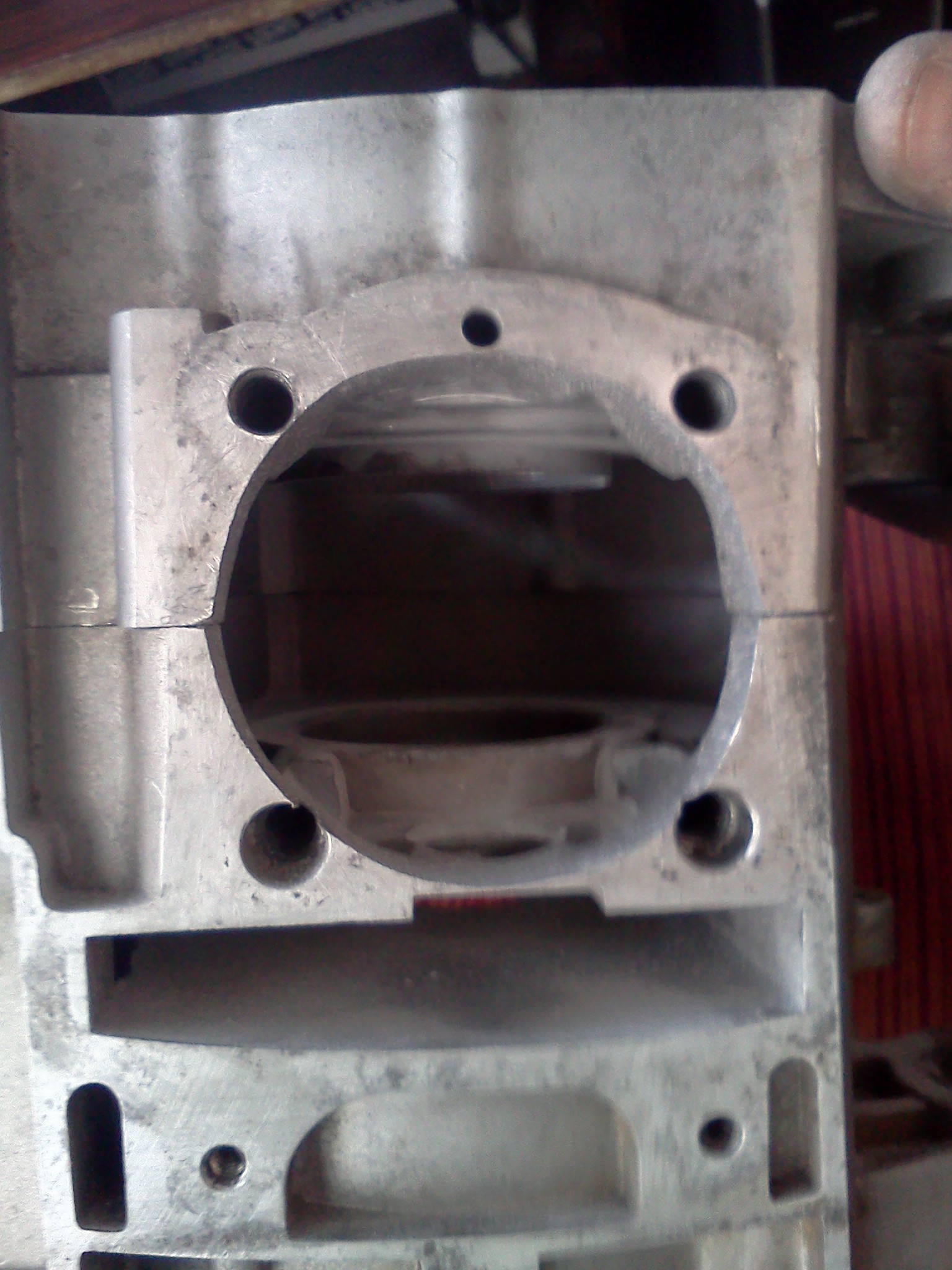

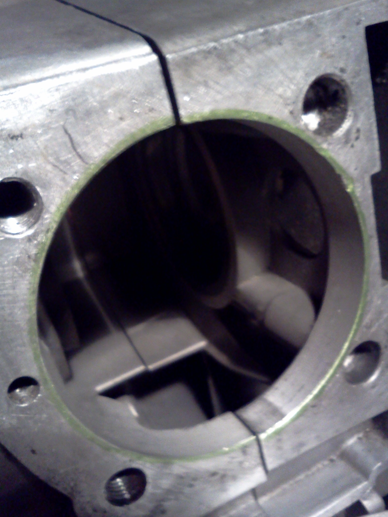

Расточил. Все нормально.
