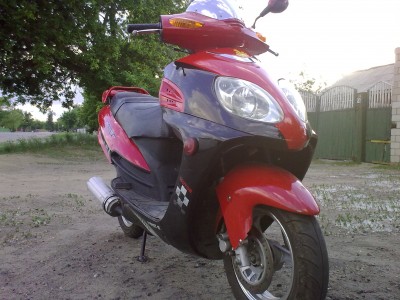

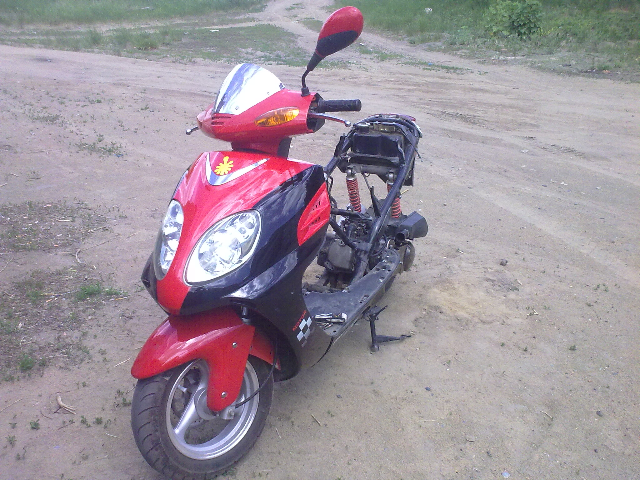

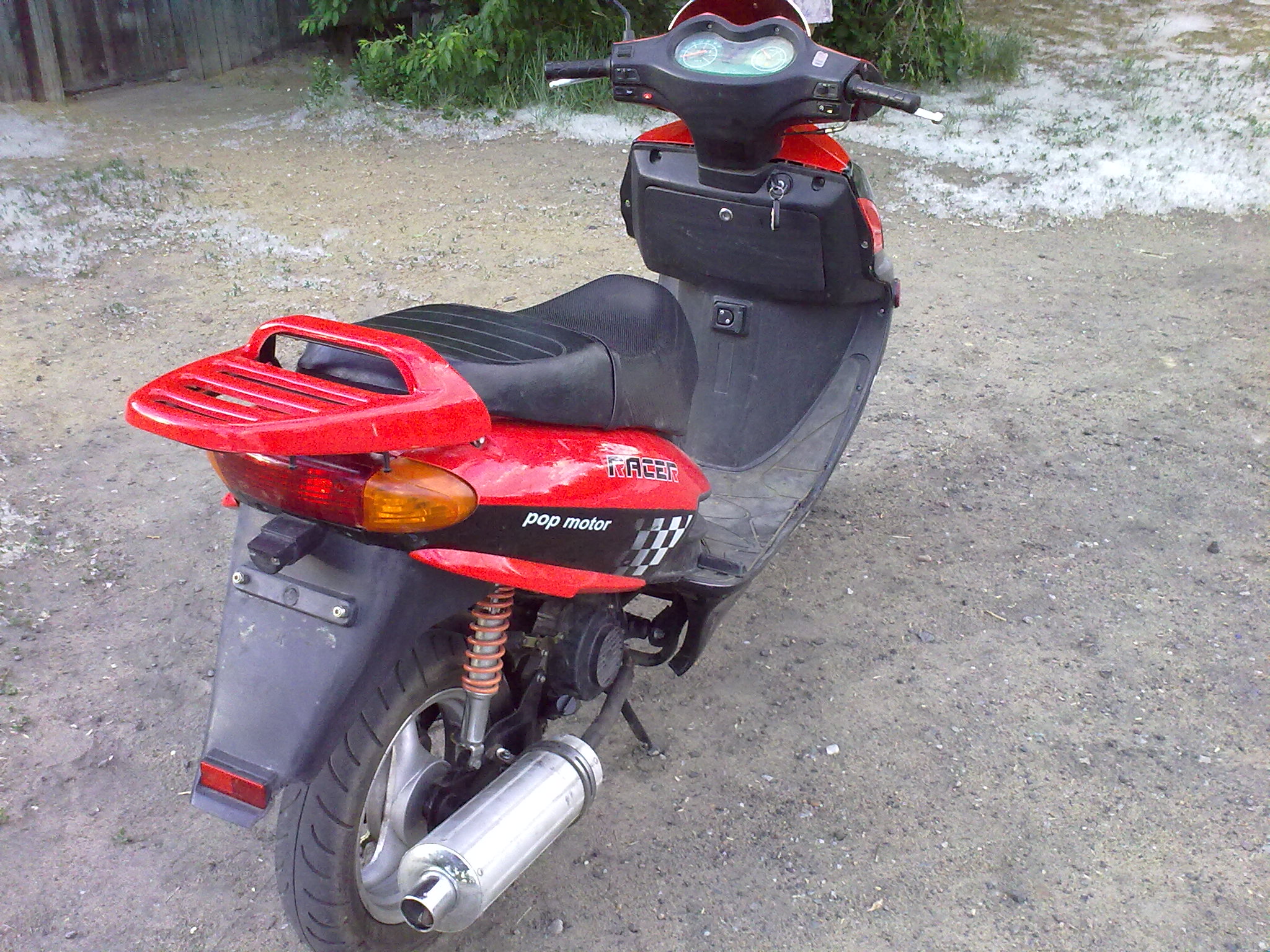

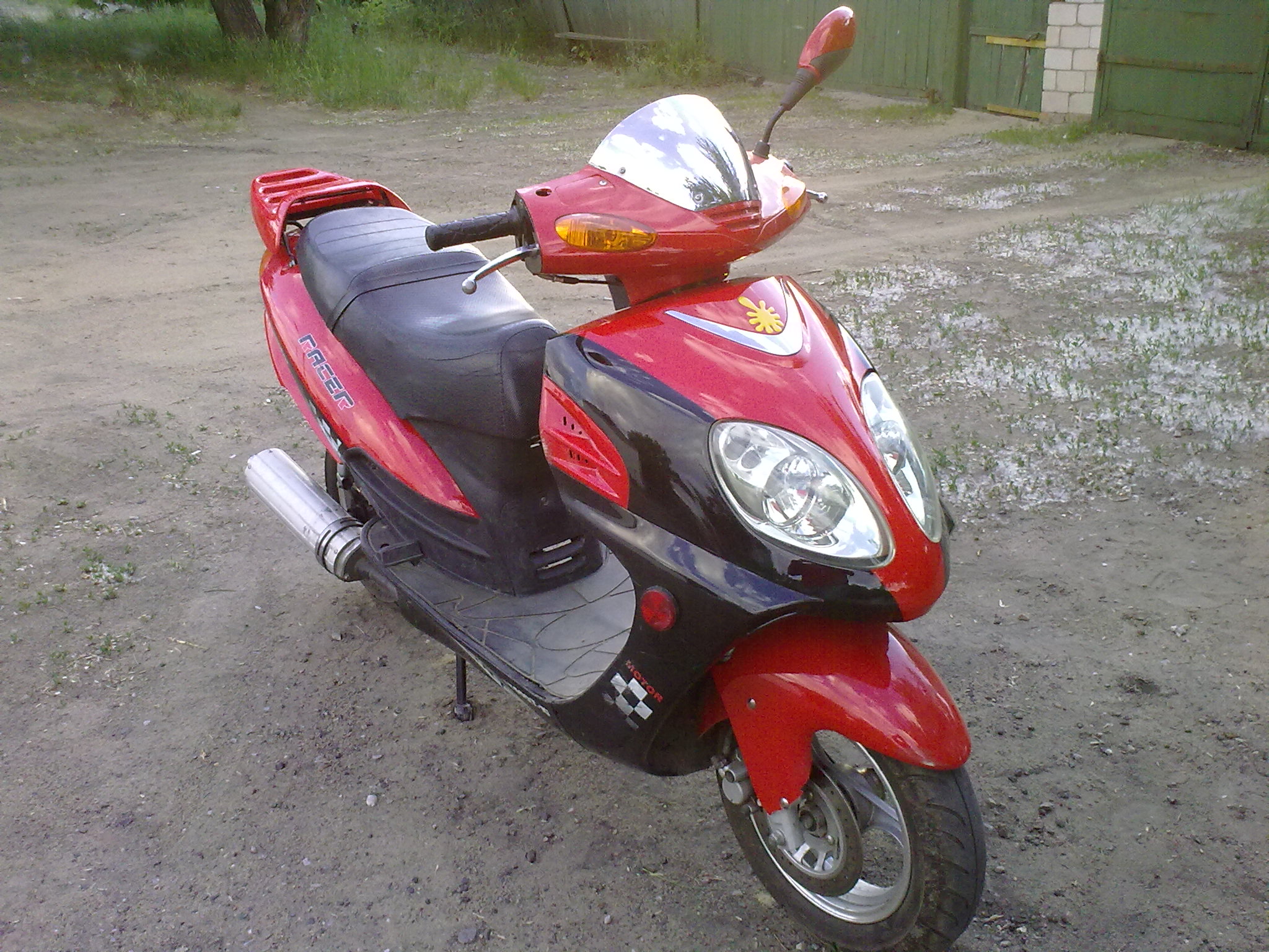

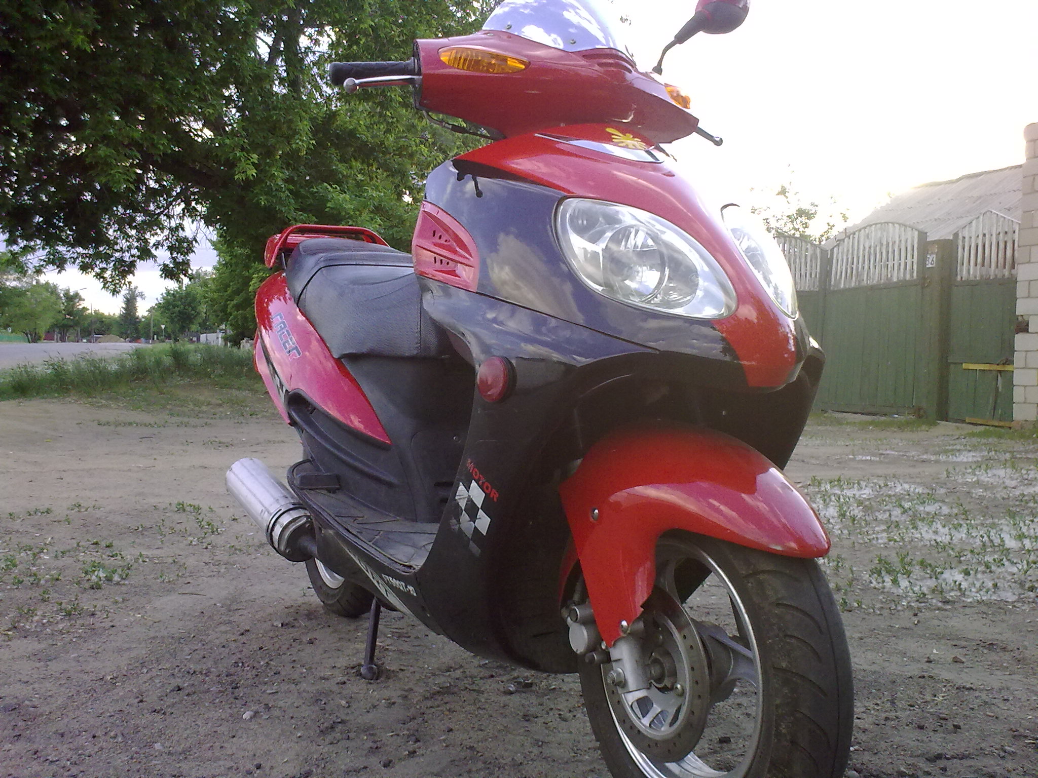

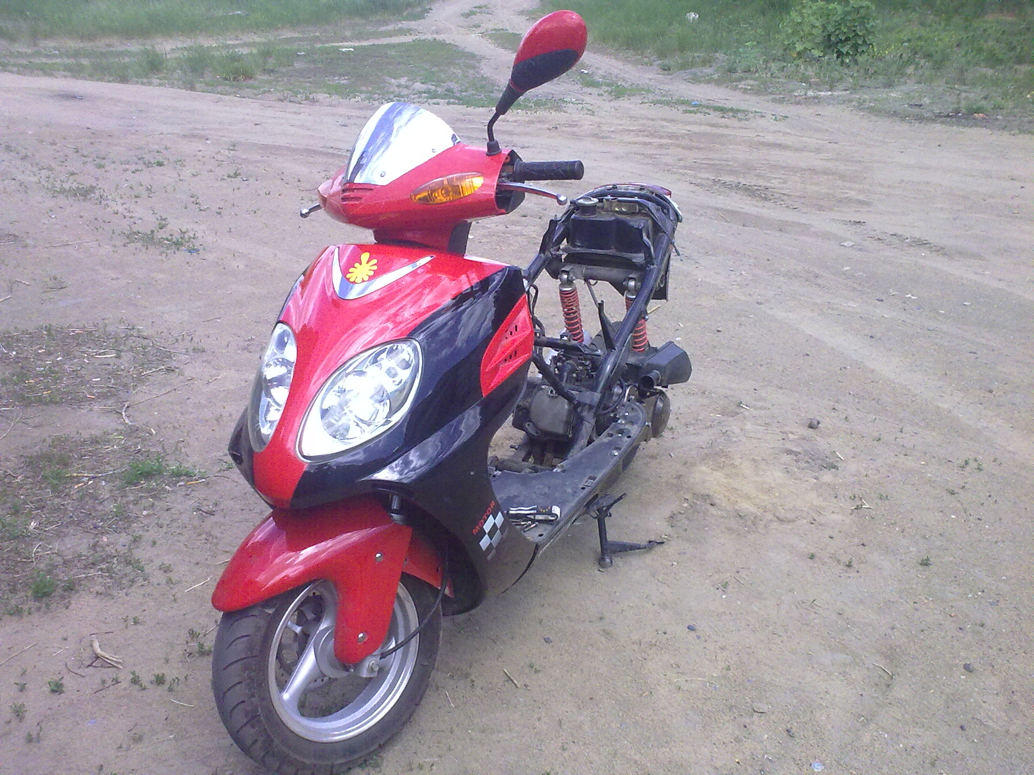

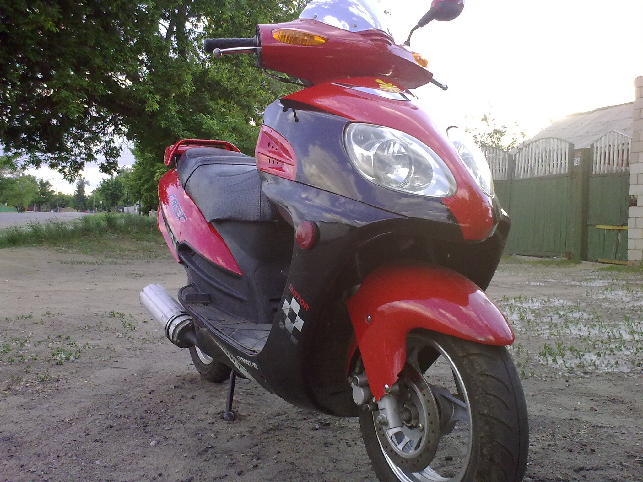

хех, все получилось внезапно, но... вот она, ожившая техника:
12062010671.jpg [ 711.76 KiB | Просмотров: 6109 ]
12062010673.jpg [ 705.88 KiB | Просмотров: 6109 ]
12062010674.jpg [ 645.13 KiB | Просмотров: 6109 ]
12062010675.jpg [ 808.08 KiB | Просмотров: 6109 ]
оказывается, делать с ним вообще ничего не надо было. предыдыщий хозяин решил, что что то с поршневой, из за чего я собсна и полез туда... а оказалось, что похоже все дело было только в открученной гайке варика. вот такая история. правда этой поршневой судя по всему хана. она едет как 50сс... заводится четко, но мееееееедленно раскочегаривает скут по прямой в 2 км до 70 км/ч, дальше не может... против ветра - 55. вдвоем вообще не больше 40, хоть как. еще такое ощущение, что просказльзывает ремень, т.к. с места можно дать неплохие обороты, а он трогается тупо как самокат.
