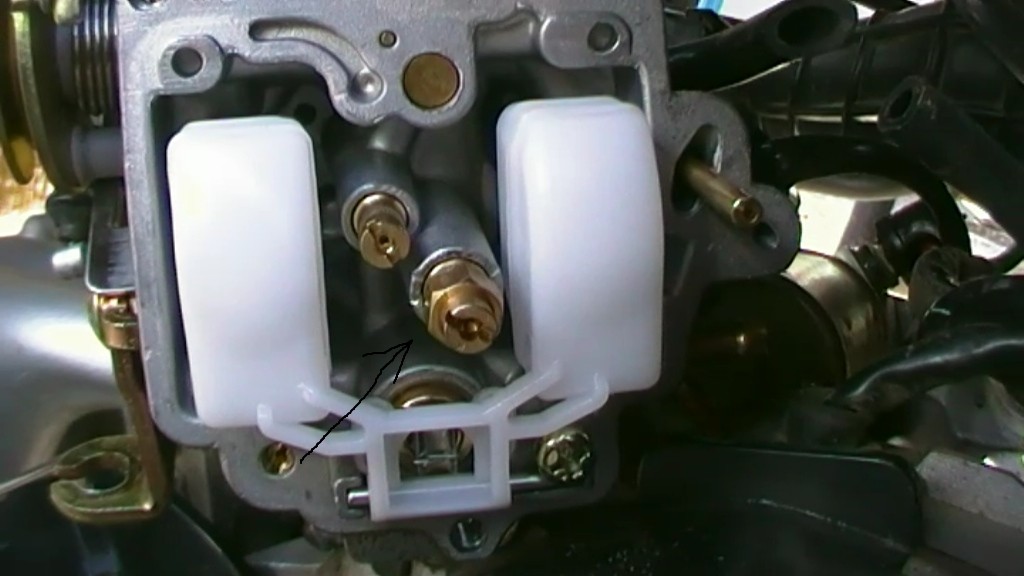

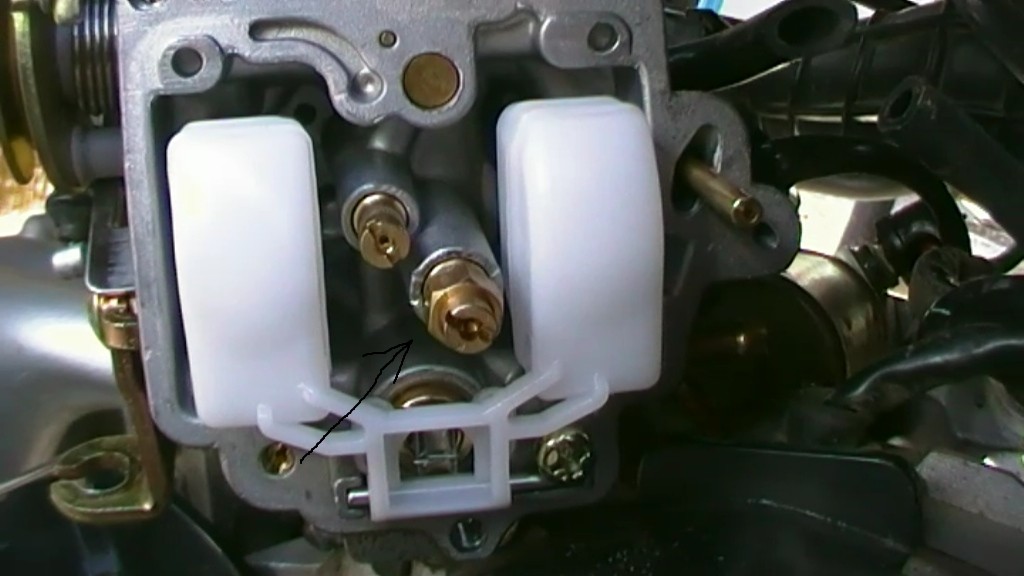

посмотрел сейчас жиклёр написано 85 .заехал в мотосалон продавец говорит жиклёров нету ...вместе ради интереса разобрали такойже как у меня новый карб но под полтиник -там жиклёр 80.от нефиг делать покрутил винт качества туда сюда ... всё нормально реагирует.у магазина встретил парней на тоже китайских скутах.махнулись, покатались, сравнили.сделали вывод-у них работают на более высоких оборотах .надо менять грузы на грам меньше, варик слишком быстро ремень выталкивает потому скут вялый и не любит горки и сильньный встречный.

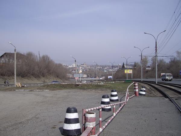

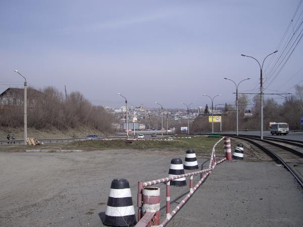

21регион писал(а):
незнай сколько 12% ,вот в такой мост с места понимается 45км
Вот те внешне 12%
Но на самом деле не по изображению стоит судить, а по дорожным знакам, которые такие подъемы предваряют. На самом деле и эта горка не показательна. Лучше пиписками меряться на затяжном подъеме длиной километра 3-4.
Ну так вот, на представленном на фоте подъеме обкатанный 72сс с механической КПП при жестоком перекруте по передачам начиная со второй и весом найездника 95 кг способен выжать 48-52 реальных км/час, при условии, что он стартовал с места, с этого подъема. На вариаторе будет около сорока или еще хуже. Просто для ориентировки.

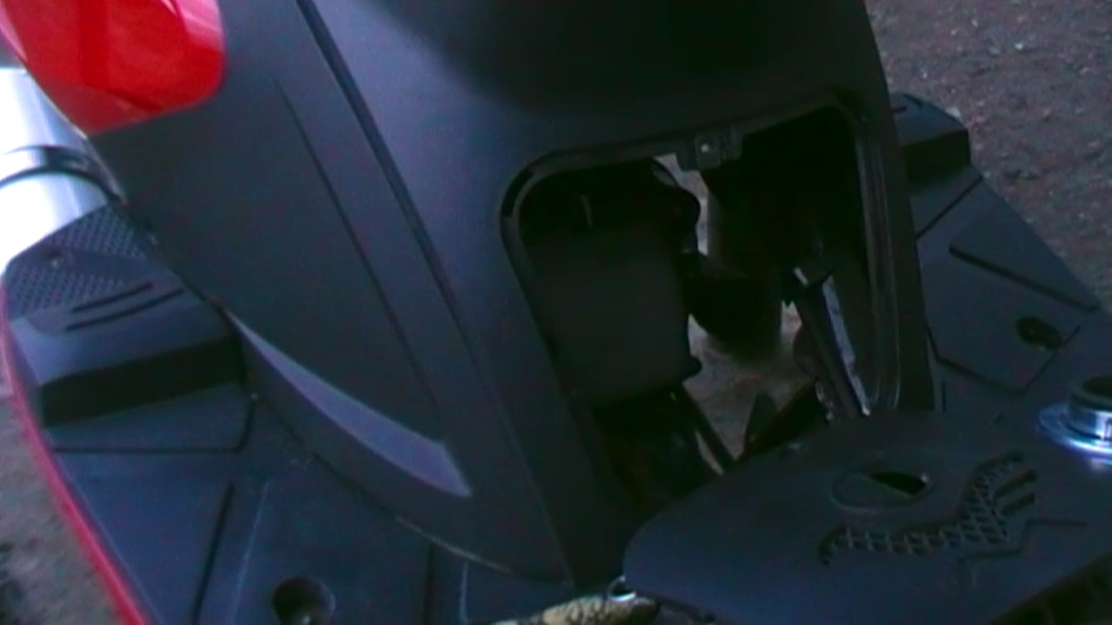

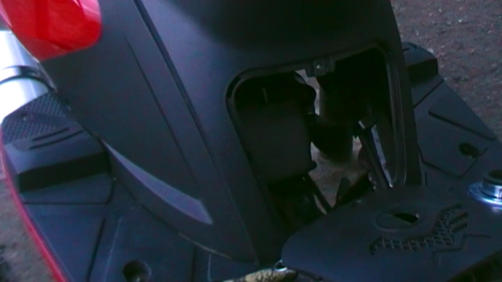

настроение отстой подстать погоде :-! на работу забил и пошол скут ковырять...решил проверить тепловые зазоры,незря блин! братья китайцы клапана поджали :( из спец инструмента под рукой было лезвие :-D ослабил и впуск и выпуск,завёл- послушал не цокают ,нормально...кстати повезло что был ключик на 9 и пасатижи ....порадовало то что на этой модели для этого надо было просто открыть лючёк а не снимать половину облицовки.далее снял крышку варика-позволю себе посоветовать всем при откручивании болтов крышки на новом движке каждый обстучать слегка через головку,на заводе их на моём закрутили до одурения :-| гайку варика открутил без проблем поизврощавшись с подходящими ключами(удивлён такому количеству тем о откручивании этой гайки)те кто откручивал переднии ступичные гайки на вазах а также корзины и маховики думаю поймут меня *JOKINGLY* закрутив обратно остаток резьбы смазал автоэмалью на всякий .сбегал в ближайший магазин взвесил грузы на электроных весах ...итог-в колбасном 8г а в рыбном 10 ....думаю как и говорят у меня с завода 8гбуду искать 7г благо знакомый обещал дать весы для охотников которыми взвешивают порох для патронов там на десятые грама точность.ну вот и усё на сегодня ....про эту модель скута.

ты как вешал,по одной штуке ,что ли-? надо все вместе и разделить на шесь, может погрешность из за малого веса только.
СообщениеДобавлено: 26 Apr 2010, 21:30
Сообщений: 578
Откуда: 21 регион
Скутер: стелс
Стаж: сезон
на всякий пожарный по одному, мне так же важно было проверить их одинаковый вес а то мало ли чего от братьев ускоглазых ожидать можно , что весы с погрешностью это не страшно ,меня интересовало 8 или 6 грам .теперь репу чешу -искать 7грамовые или акуратно высверливать вручную родные доведя их до этих 7 грам, понятное дело с использованием более точных весов про которые выше писал...
