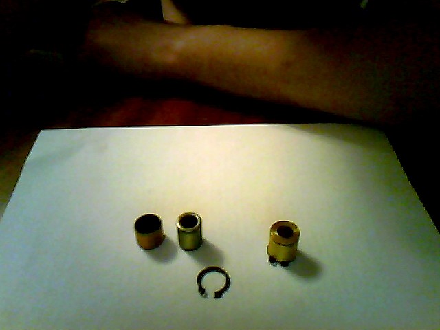

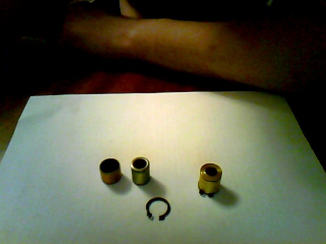

уже переделал :-D справа новая бронзовая втулка а слева то что стояло с завода

А вот про выточенную втулку я что-то не совсем понял. Ты выпрессовал из уха аморта втулку (на фото тонкая левая) и запрессовывать ничего не будешь? Ухо аморта сожрет, там же алюминий. Что потом делать?

ничего невыпресовывал там всё стояло с люфтами сначала тонкостенная разрезная трубка а в неё уже толстостенная, всё это стальное и болталось там свободно... из бронзы выточили под запресовку с небольшим натягом тоесть хватило больших пасатижей чтобы загнать втулки на место (заменил и верх и низ) ... недумаю что плотно посаженая бронза хуже болтающейся стали...

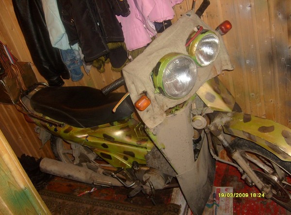

мне они интересны в качестве защиты при падениях, так как ни ветер ни мороз до -30 ненапрягают а вот поиск рычагов в случае их поломки может доставить проблемы так как они нестандартны от мотоцыкла неподходят а от скутера отдельно от тормозной машинки непродают, опыт по вытачиванию рычага тормоза есть (вытачивал на atlant arrow 50) а вот рычаг сцепления пока неснимал так что конструкцию незнаю
вобщем пока после этого переучиваюсь

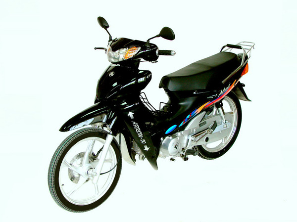

Комментарий к файлу: а это зимой, рычаг тормоза уже самодельный... как и перед после дтп...
атлант.jpg [ 76.48 KiB | Просмотров: 4779 ]
Комментарий к файлу: так новый выглядел...
