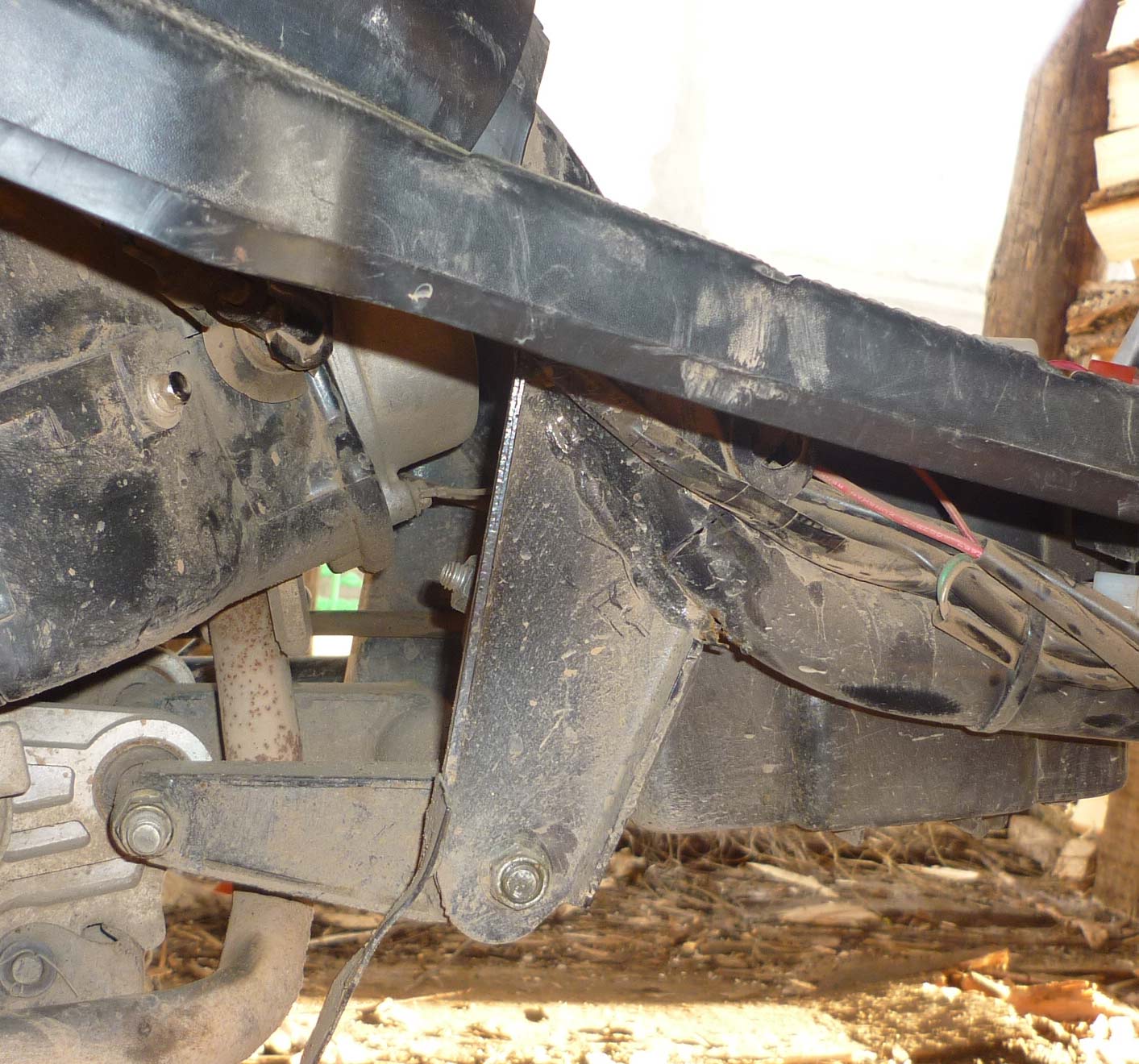

хорошо, сделаю фото

вот фото, которое обещал

Благодарю, гляну на своём.
