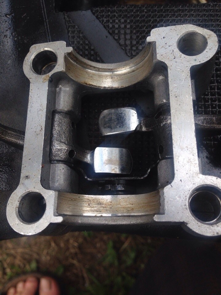

Вот, собственно, пишу.
Как я и говорил, промудился два лета с этим мотором и вчера, с помощью бати, двух литров масла, литра бензина на протирку всего скутера и такой-то матери, мотор завелся.
Симптомы были такими, что мотор заводился и сразу глох. Были разные предположения по возможным вариантам, начиная от карбюратора, заканчивая УОЗ. Все это я отмел и правильно сделал, т.к. причина оказалось в постели распредвала.

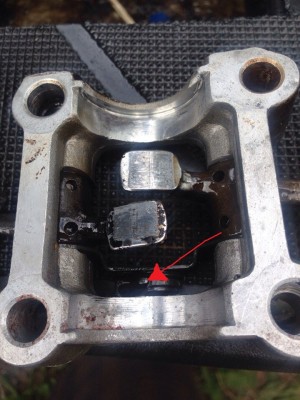

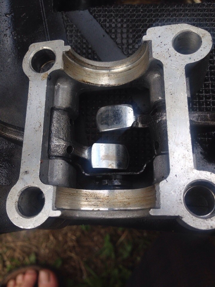

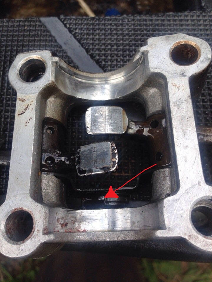

Изначально на моторе стоял лопнувшая постель, которую крепил уголок с двумя просверленными отверстиями.
Я же после того, как ротор разбил шпонку, решил купить новый КВ и соотв. новую постель взамен лопнувшей.
Какого же было мое негодование, когда перебрав мотор последний раз неделю назад он так и не начал работать!
Я заменил обгонную муфту, три часа притирал клапана, но все впустую.
И вот вчера я решил залить масло в двигатель и заводить его без клапанной крышки.
Я переставлял звездочку относительно меток туда-сюда, но результата не было никакого.
И тут, после 5-ти часов онанизма, я психанул, подумал, что пора бы этот агрегат отвезти на свалку, мой взгляд упал на полку с запчастями, где я обнаружил БУшную постель, которую давным давно отдал мне друг вместе с поршневой и головкой на 150 кубов.
Подумав, что уже все что можно заменил, попробовал заменить постель.
Прикоснувшись проводами стартера к аккуму - мотор ожил и довольно запердел на холостых!
Сначала я не понял, что случилось. Заглушил. Завел еще раз! Мотор сладкло попёрдывал на ХХ и дерзко откликался на ручку газа приятным и мощным рыком.
Но я не успокоился. Снял обратно постель и сравнил и тут я увидел, что зубчик, который я на фото указал красной стрелочкой на той постели, что я пробовал эти два года заводить - не дотягивается до зубчика на РВ, а на БУ-шной постели - спокойно!
Так что вот так, ребята!
Никогда бы на свете не подумал на постель и поменяв её я завел мотор!
Так же разобрался с отстрелом КВ в обратную сторону, это прокладка между башкой и цилиндром пропускает из КС в шахту цепи, а чем символизирует дымок из сапуна крышки головки.
Пока я вчера разбирал-собирал башку - прокладка пришла в негодность! Но это уже как капля в море, посреди той работы, что была проведена за этот период.
Так что обращайте внимание на все!!! И самое главное это клапана и работа ГРМ!
Теперь осталось поменять прокладку башки и собирать скутер дальше!
Думаю на днях уже поеду!
Всем спасибо за прочтение!
Удачи!
Комментарий к файлу: Задроченная постель.

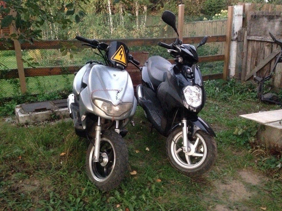

Вот прошла почти неделя. Скутер ездит.
Доделываю по-тихоньку.
Поставил поворотники, подсоединил все.
PJxdv7VLNRE.jpg [ 241.81 KiB | Просмотров: 10764 ]
jkcNHkhDSuo.jpg [ 223.04 KiB | Просмотров: 10764 ]
VOlkMZ3vz3I.jpg [ 83.55 KiB | Просмотров: 10764 ]
7LGVzG5aPFw.jpg [ 250.45 KiB | Просмотров: 10764 ]

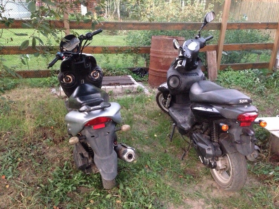

Сегодня катался с Irbis 150 bws, мой малыш "делает" его уверенно и со старта и на скорости. Я даже не ожидал такого, честно говоря. Интересно, сколько я ехал на скутере, ведь спидометр не работает. Попробую померить GPS с пятифона, только кронштейн на руль надо поставить.
Что-то плюется маслом он из под клапанной крышки слегка. Надо доделать на неделе.

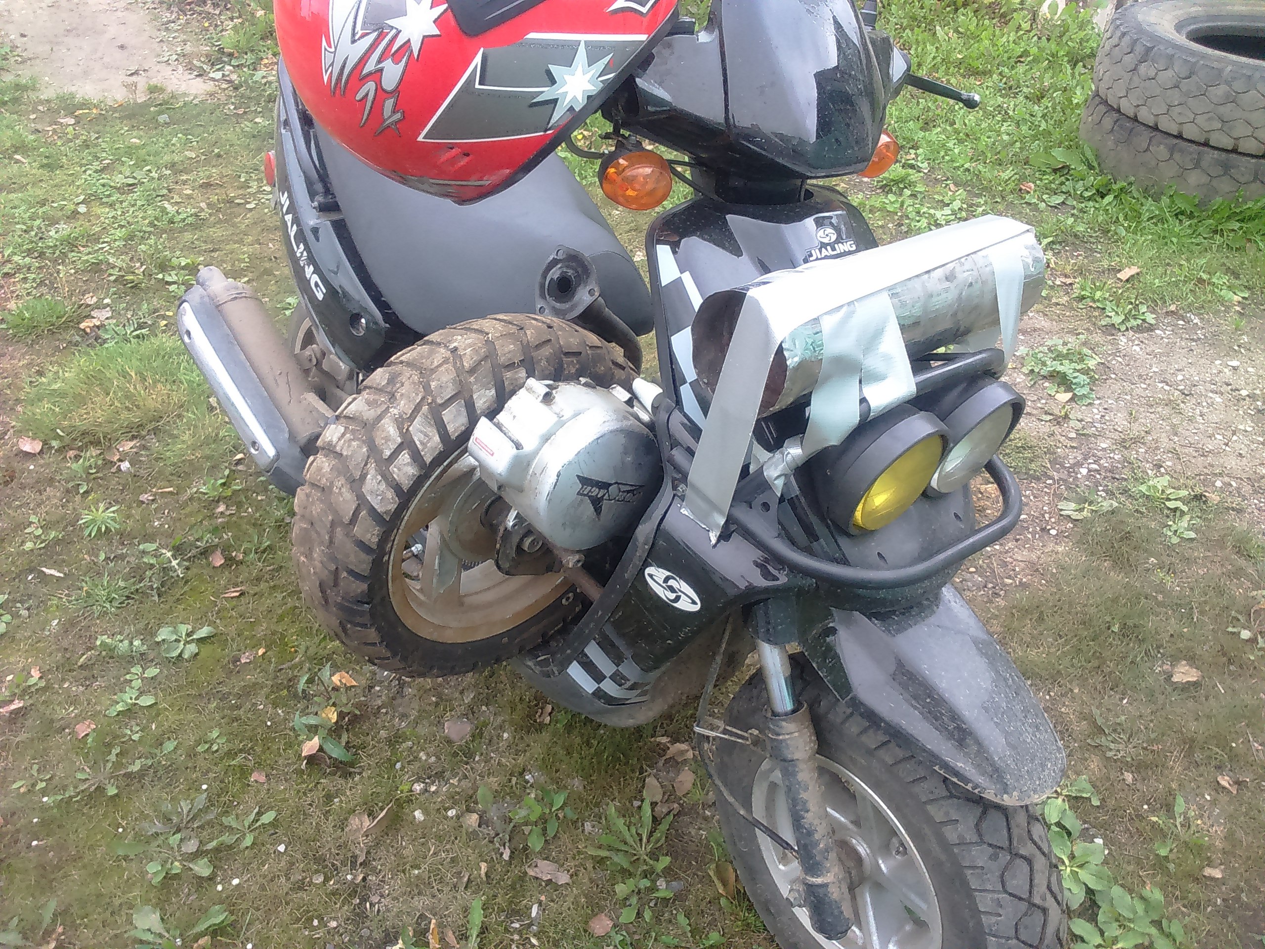

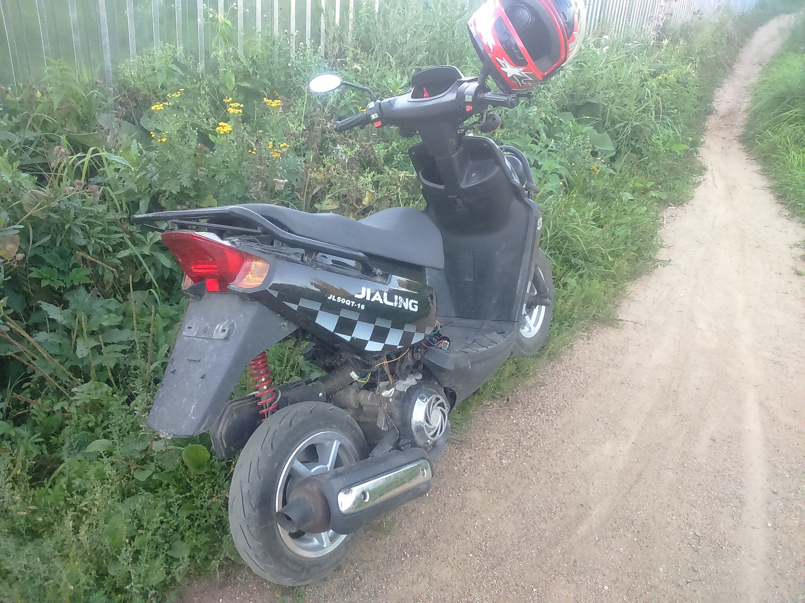

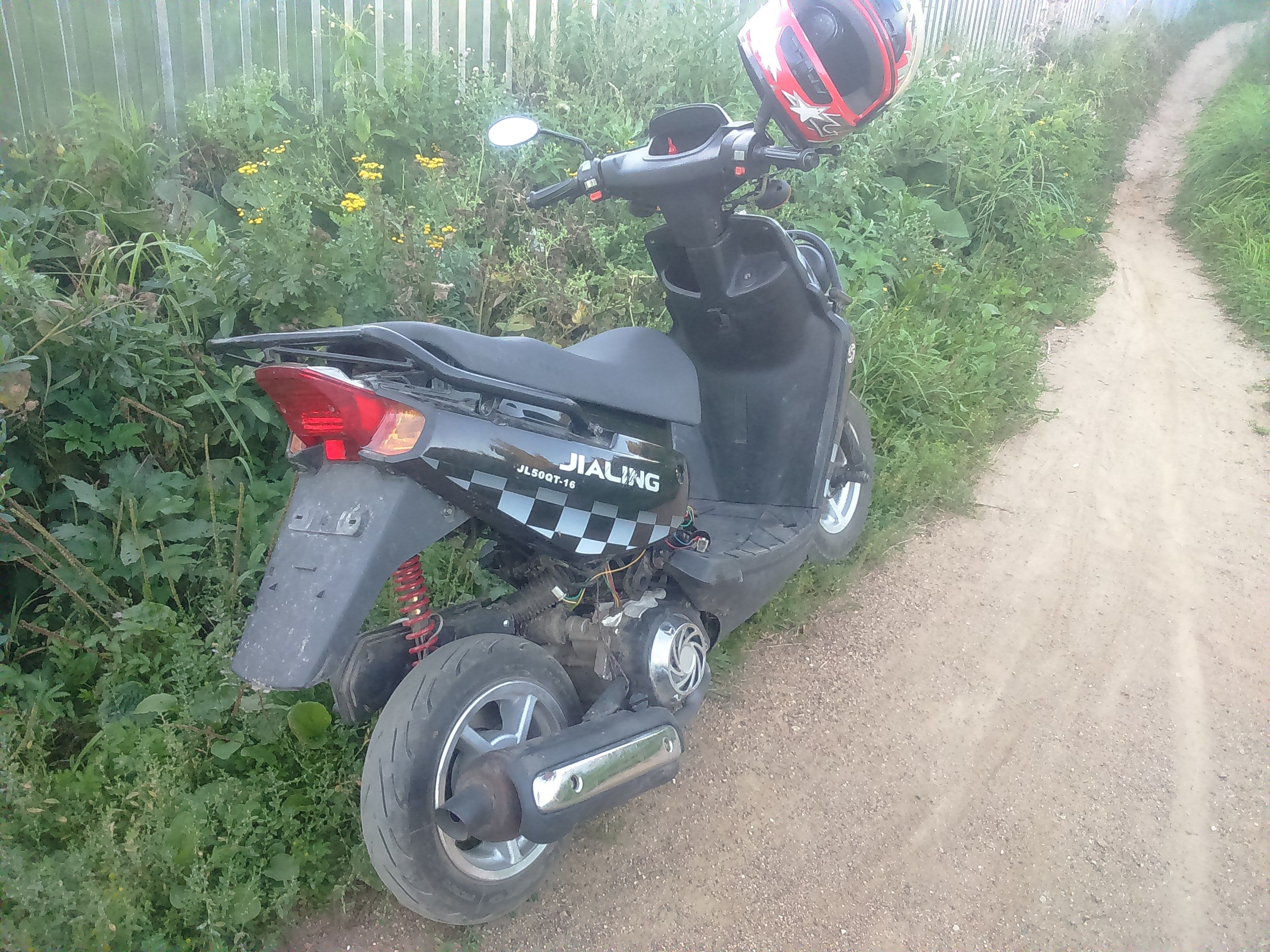

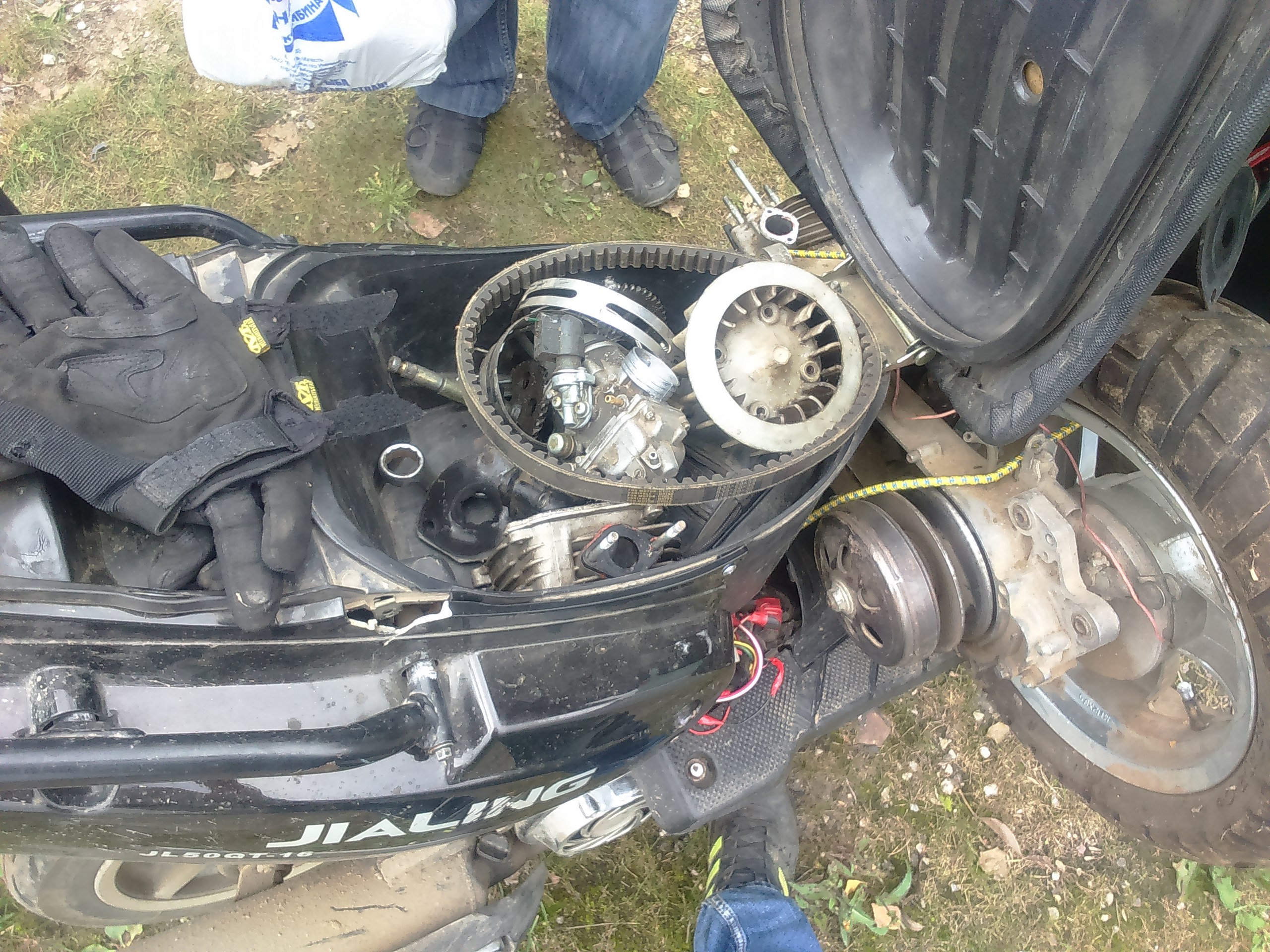

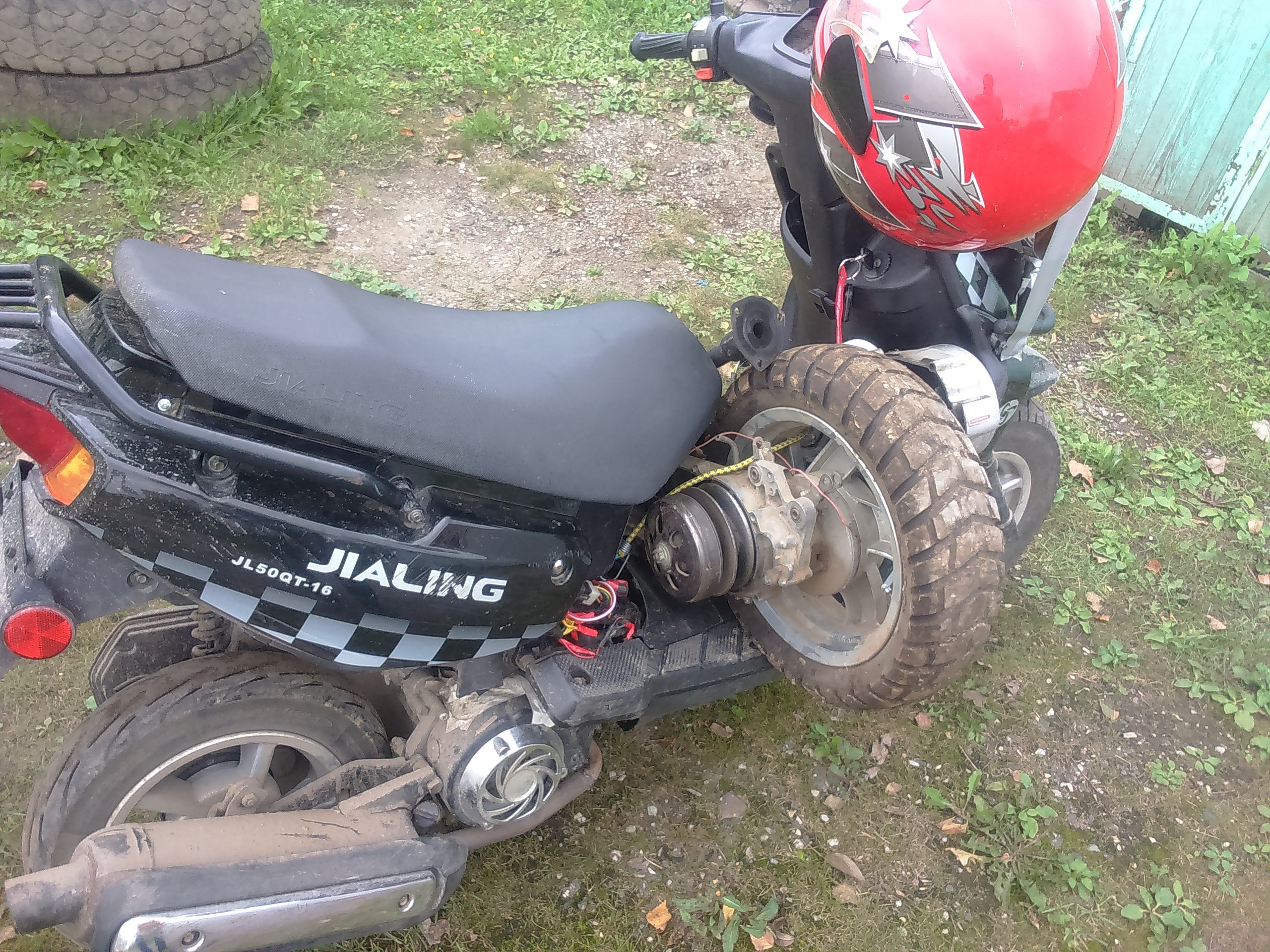

подниму немножко тему, дабы у меня такой же моторчик стоит, интересный :001
у меня конфигурация будет мб даже так скажем по интереснее....
сверху вниз перечислю....
карбюратор - nibbi PE26mm.
той же фирмы аллюминевый патрубок 27мм.
головка - сток от 150сс, слегка запилен впуск.
распредвал - А8 от скутерМ
поршневая - 170сс 61мм, на коробке было написанно....planeta daytona :-D
генератор - 11катушек
вариатор - KOCO, груза 10грамм
пружина торк драйвера - 1500 жесткость. по сравнению со стоком она жосче
колено - сток , и коммутатор - сток
зимой будут также допилы, запилы и тд,...
мопед едет очень бодро, встает на заднее колесо :008
Znl_URes1ck.jpg [ 1.09 MiB | Просмотров: 10330 ]

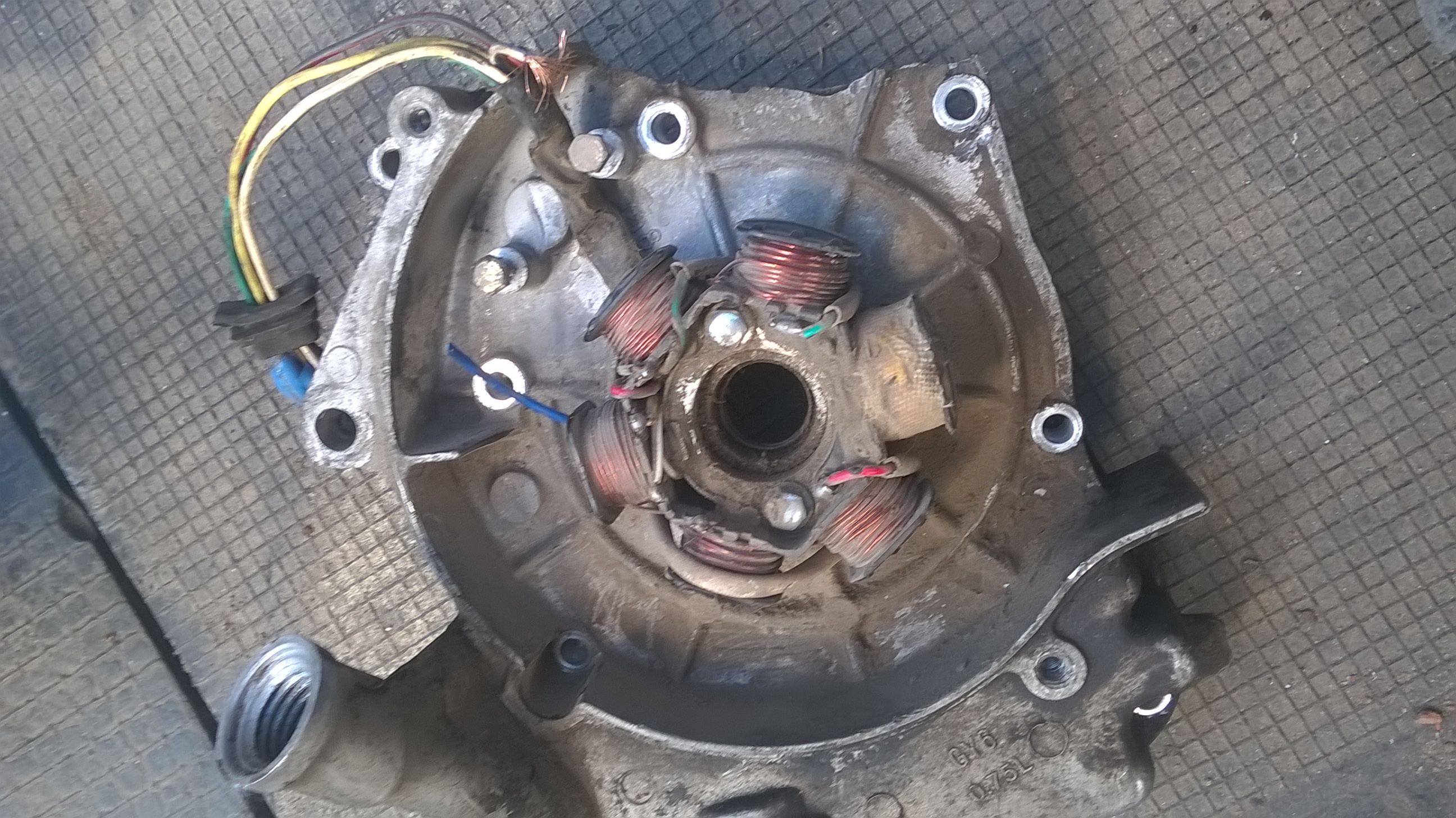

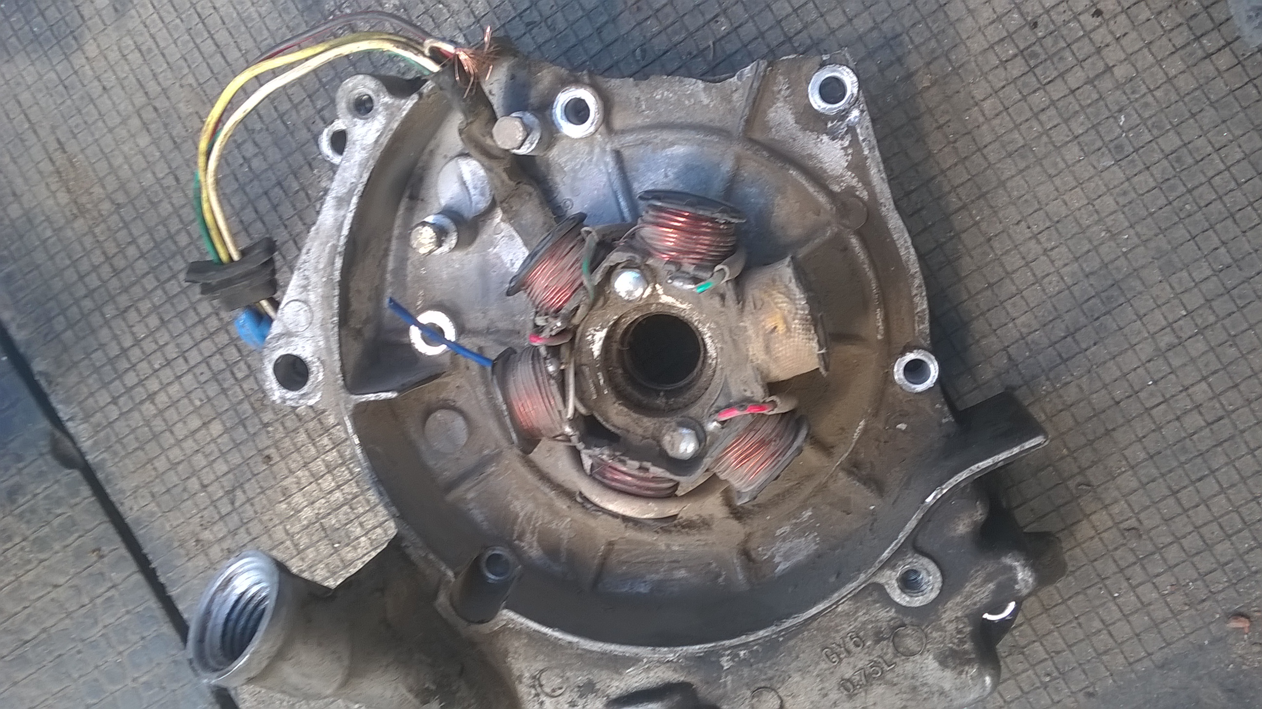

У моего 8.
7 соединены последовательно в одну обмотку, два вывода от нее - белый и жёлтый.
Другие провода в разъеме: бело-синий - датчик зажигания, красно-черный - генераторная катушка коммутатора.
Зеленый присоединен к железу сердечника (масса), зачем вообще его надо было туда вести....

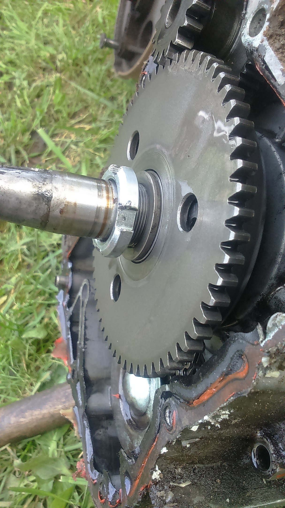

Если возникнет желание поставить на этот двиг короткий вал (у меня вот такое желание возникло например :) ), то дело в следующем.
Теоретически, можно поставить от 139qmb. Шлицы и все диаметры те же. Придется протачивать новую канавку под упорное кольцо шестерни (у 139-го шестерня тоньше), выточить дистанционное кольцо для подшипника (он в норме запрессован до упора, отодвинуть его назад можно, туда тогда кольцо понадобится), и ещё выточить дистанционное кольцо на сам вал, его ставить между колесом и подшипником.
Фотки для размышлений, два вала, короткий от 139-го.
Сделал по другому. Обрезал его длинный вал и нарезал резьбу. Резьба тут М16х1,5.
В этом случае проставки никакие не нужны.

у меня изначально вообще 6ти катушечный был, этот 11ти я снял с нирваны, у нее с завода он шел :-D очень хороший генератор мне нравится, с ксеноном ездил и аккум хватало даже заряжать, а этот на 6 катушек очень слабый для меня оказался, с одной фарой даже зарядка не шла, только на выключеном.

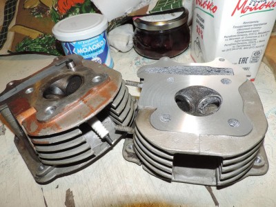

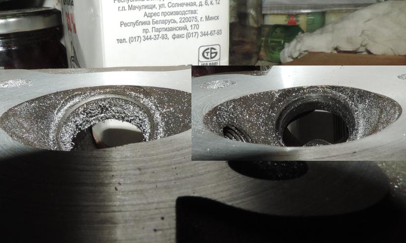

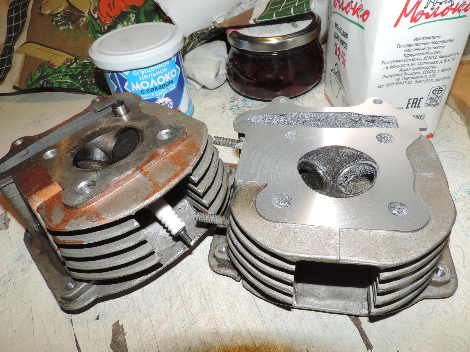

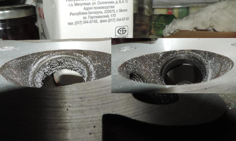

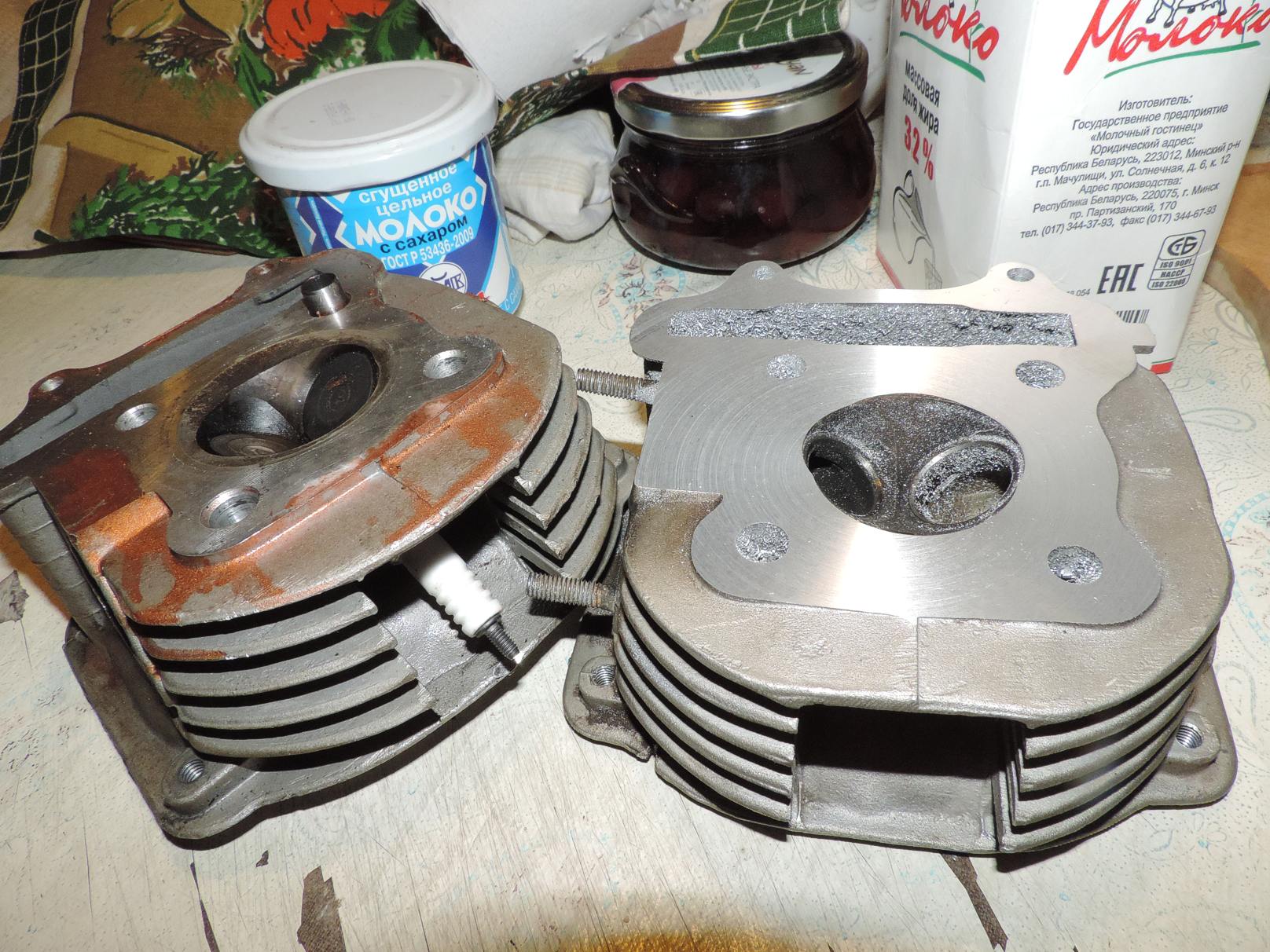

Проточил голову. Голова абсолютно та же, что и для 125-кубового двигателя, с одним только отличием: выпускной клапан диаметром ровно 20мм (уточнил), на 125-й голове он чуть побольше.
Снял 1,7 мм. Теперь надо ее поставить и посмотреть, не упираются ли клапаны в поршень в нерабочей вмт, когда перекрытие.
Тока со станка, для сравнения рядом стоковая 125-я голова.
голова 006.jpg [ 346.59 KiB | Просмотров: 10234 ]
До сёдел не достал и ещё есть запас
голова 018.jpg [ 90.02 KiB | Просмотров: 10234 ]
Дополнение. На следующий день примерил, клапана до поршня не достанут при любом раскладе, клапана почти не шевелятся при перекрытии, ход самое большее 1мм, за счет их наклонного расположения тарелка клапана не выходит на плоскость стыка головы и цилиндра.
Ну раз так, проточил ещё и цилиндр на 0,5мм.
Теперь объём камеры сгорания в голове (проверял жидкостью из шприца) 9кубов.
Объём за счет недохода поршня 0, 95 куба. Итого 10.
Степень сжатия щас ( 97+10)/10 = 10,7.

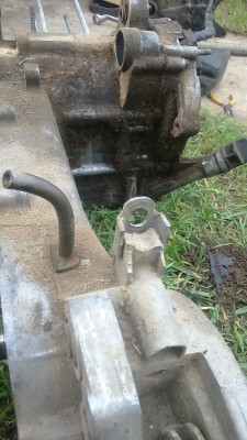

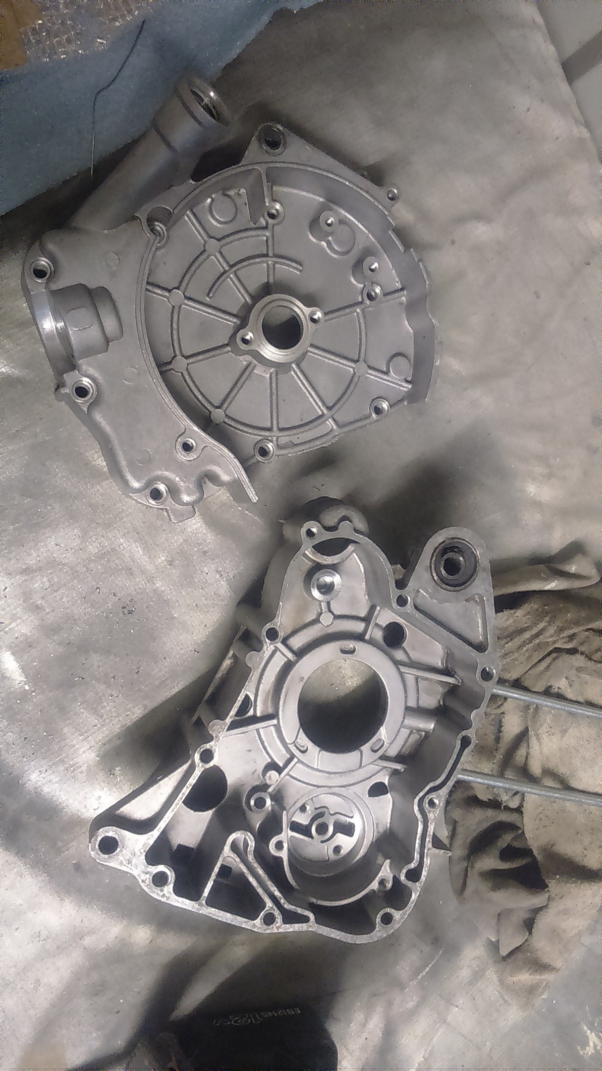

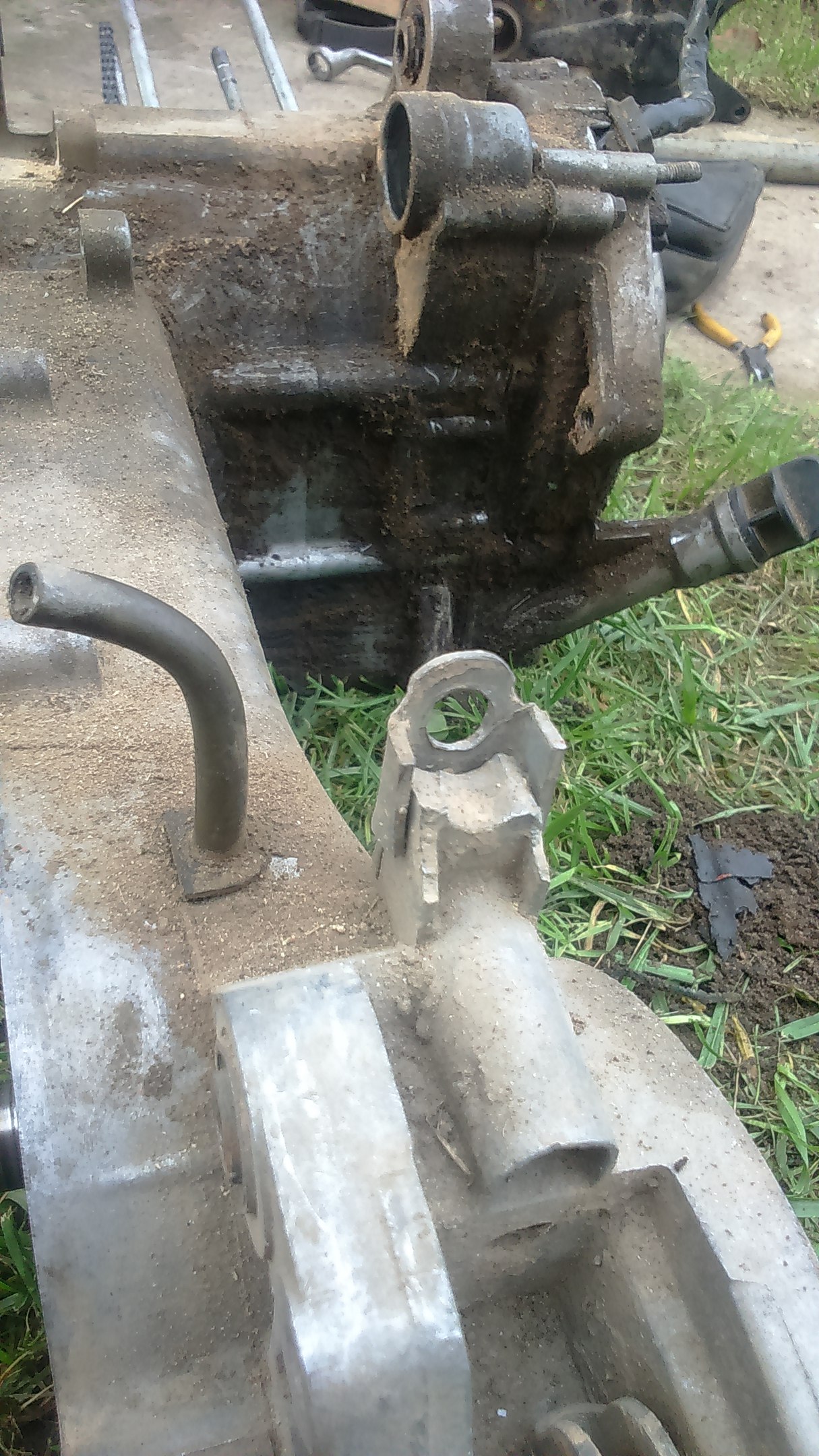

на днях приобрел мотор, точнее искал сцепление а предложили мотор за копейки 8-)
кое как увез его, не ожидал что отдадут так много, но потом понял что большая часть из этого просто груда шлака :-o
E6FNwCVNix4.jpg [ 1.23 MiB | Просмотров: 10197 ]

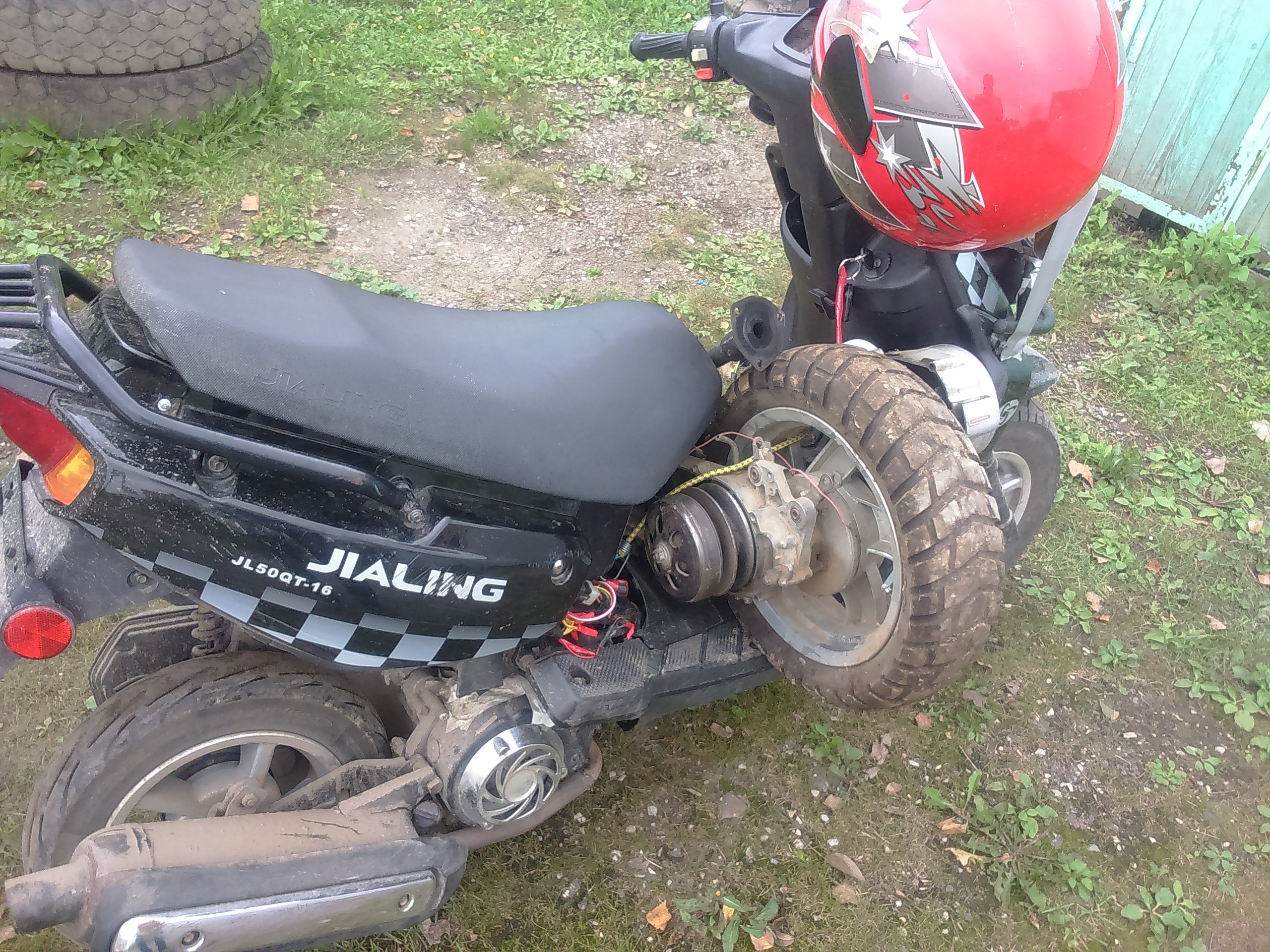

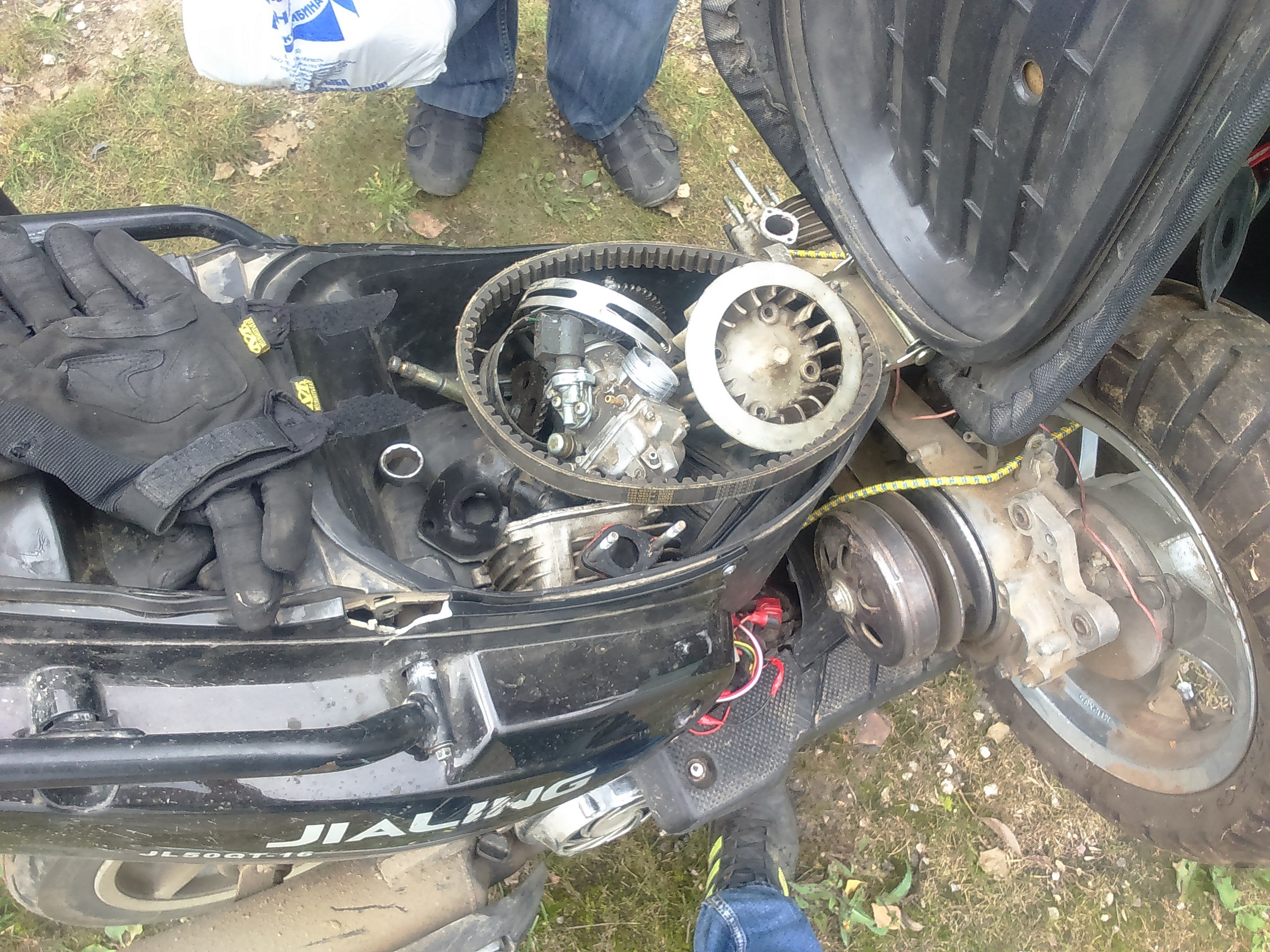

по приезду все раскидал и начал разбираться что еще походит а что уже пора на выкид :004
ни капли не удивился почему моторчик сдох....все на герметиках было, красном и черном и бонусом сверху в некоторых местах было залито клеем

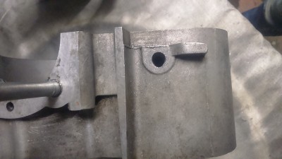

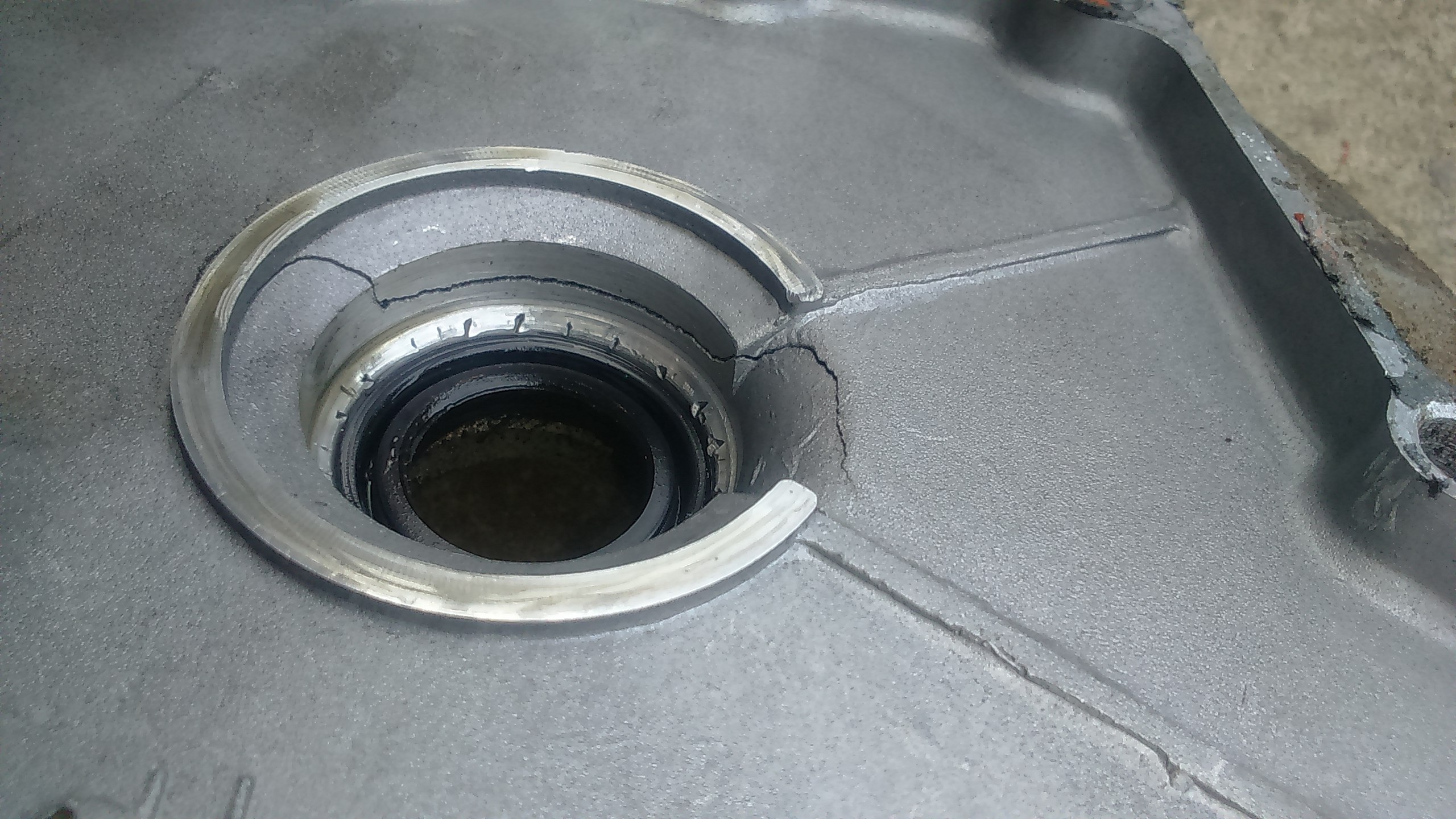

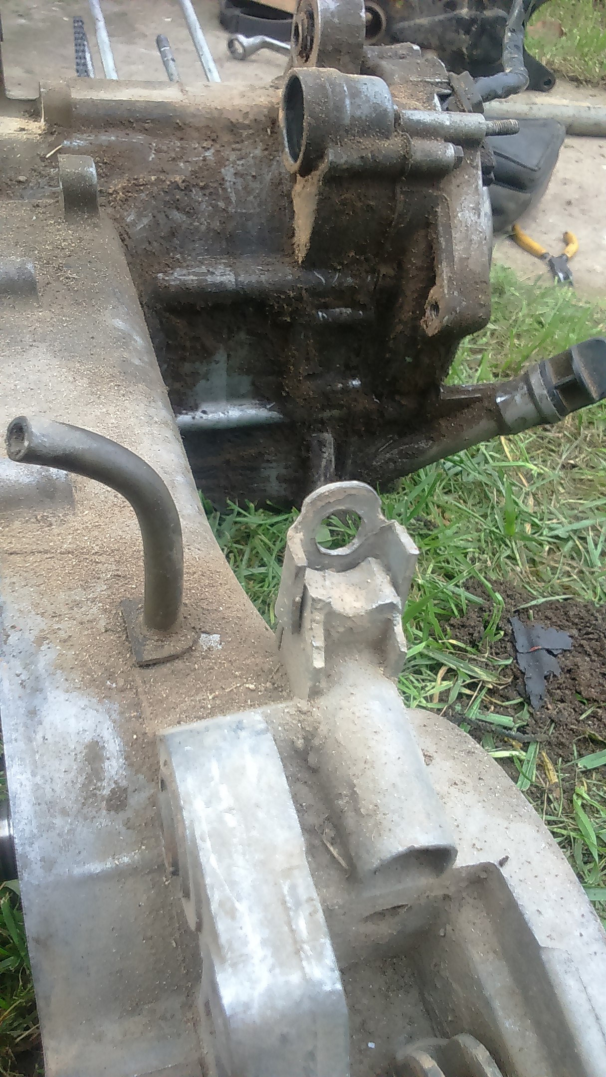

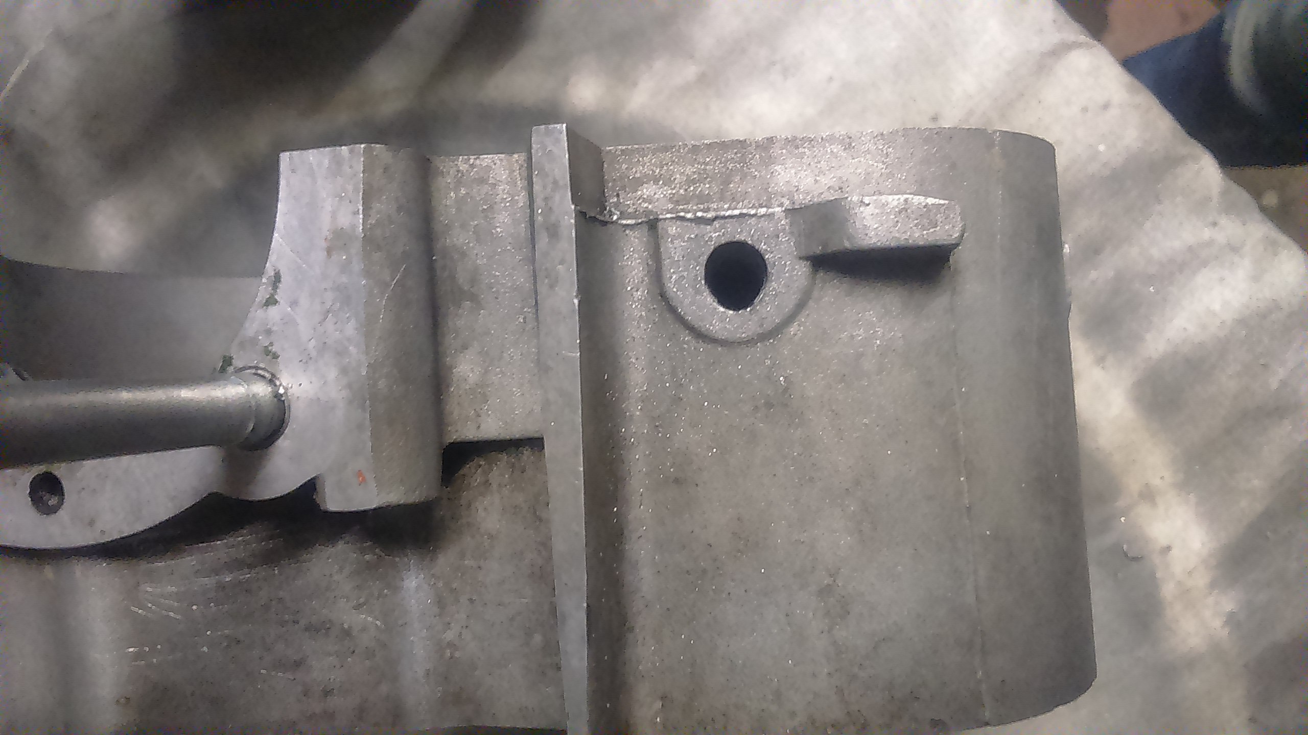

немного не ясно от чего это произошло, толи пытались магнит молотком снять, толи из за того что гайка отвернулась и каким то чудом ее зажало, потому что на коленвалу гайка тяжко открутилась, закусило лихо
BoA3L0CkRtA.jpg [ 616.17 KiB | Просмотров: 10196 ]

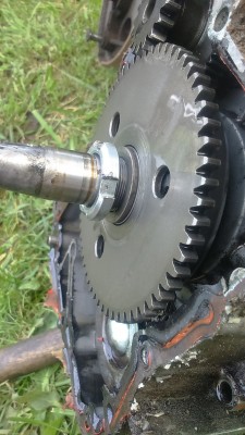

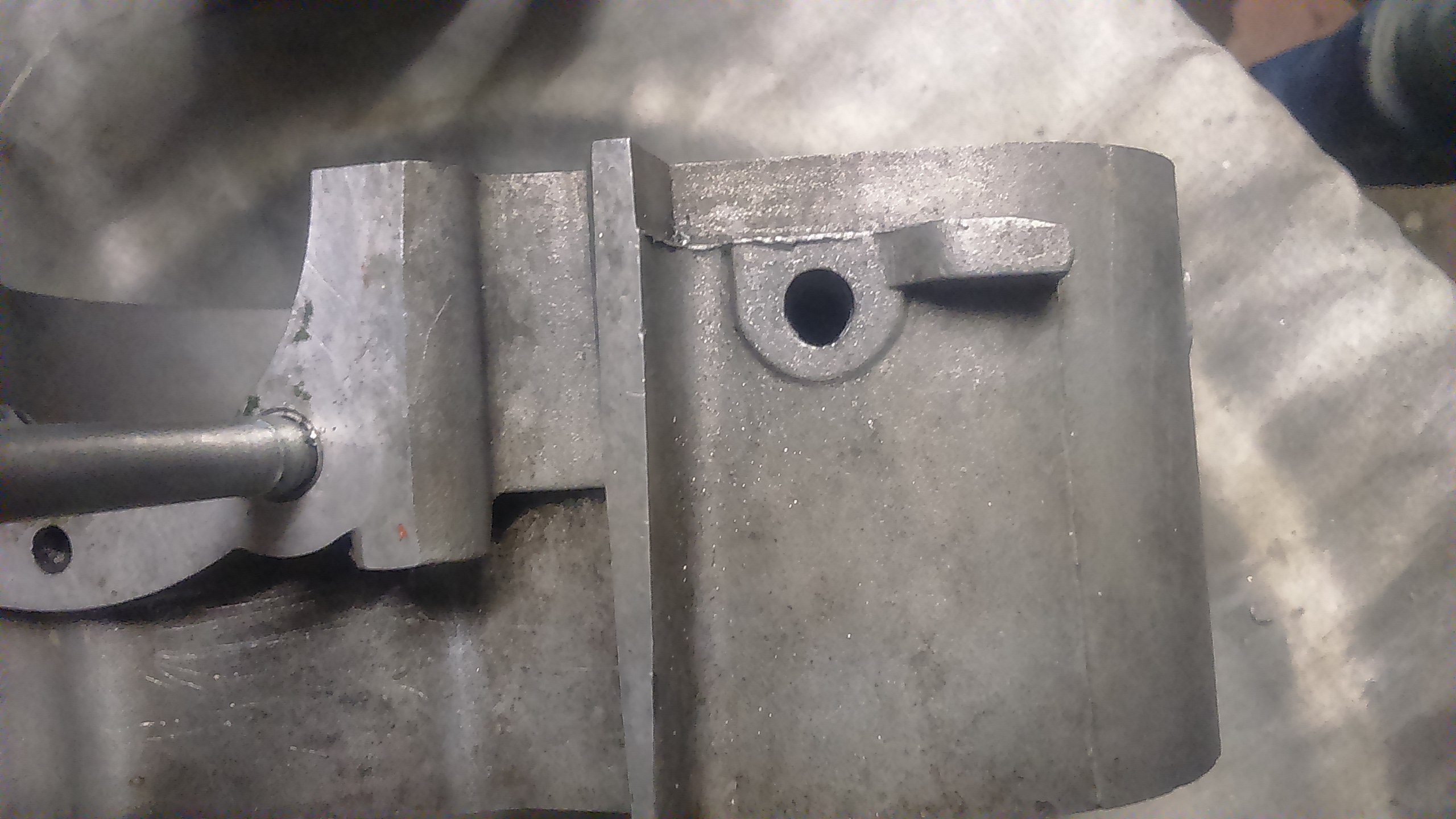

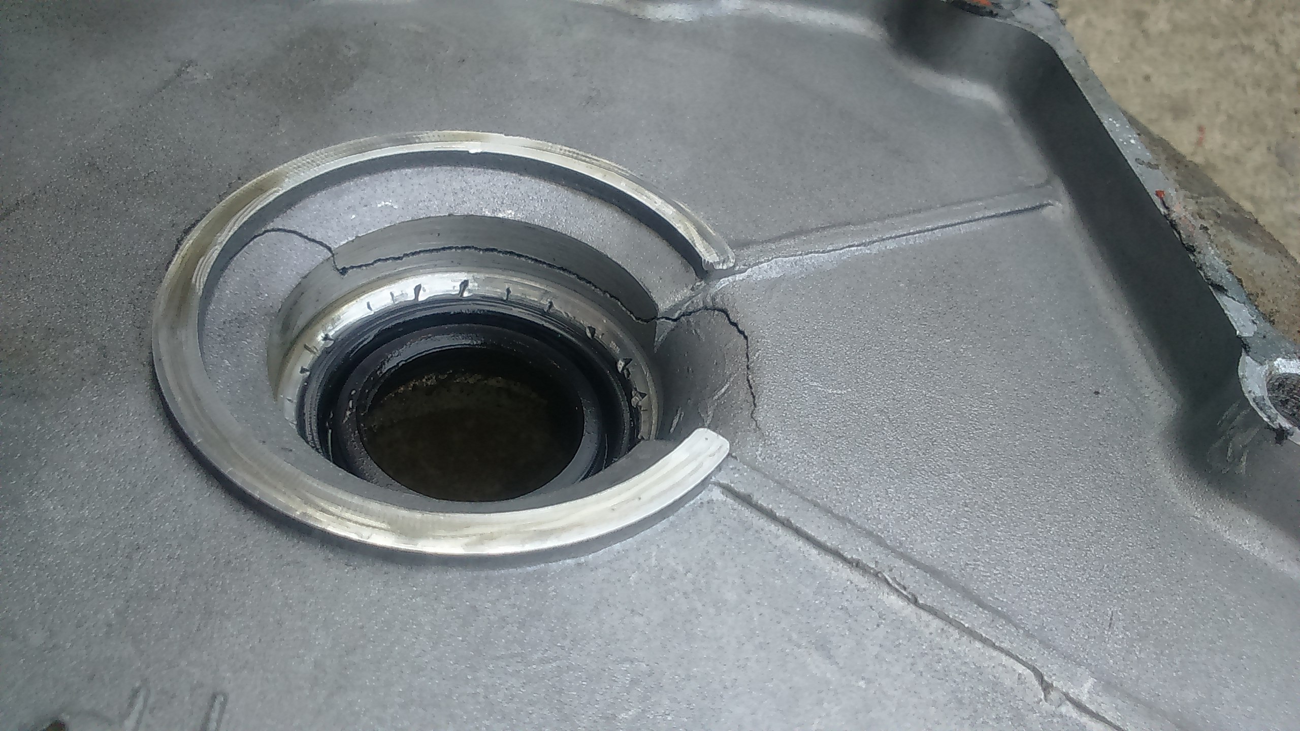

так как у меня в планах на зиму была "установка масляного радиатора" я недолго думая, начал делать приготовления на этом картере. отмыл половинки картеров, и как оказалось косяков больше нету. *DONT_KNOW*
mMurt9CSu1M.jpg [ 458.25 KiB | Просмотров: 10196 ]

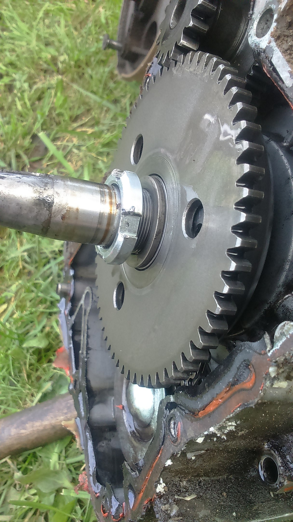

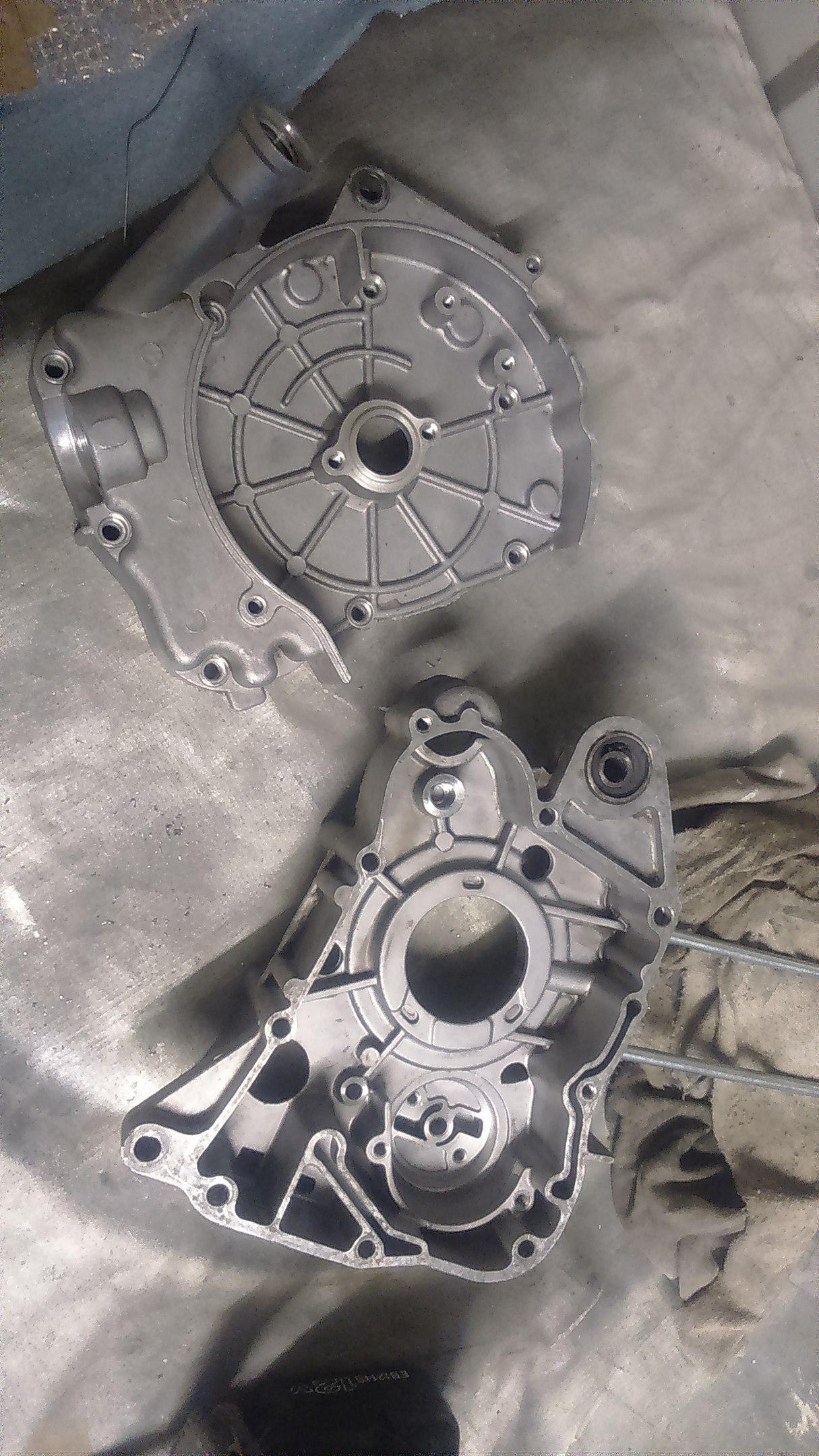

высверлил заглушку, теперь дело за малым, наварить "тело" под второй штуцер слива масла, просверлить отверстия , нарезать резьбу, купить сами штуцера
6HShUR55g6Q.jpg [ 391.95 KiB | Просмотров: 10196 ]
