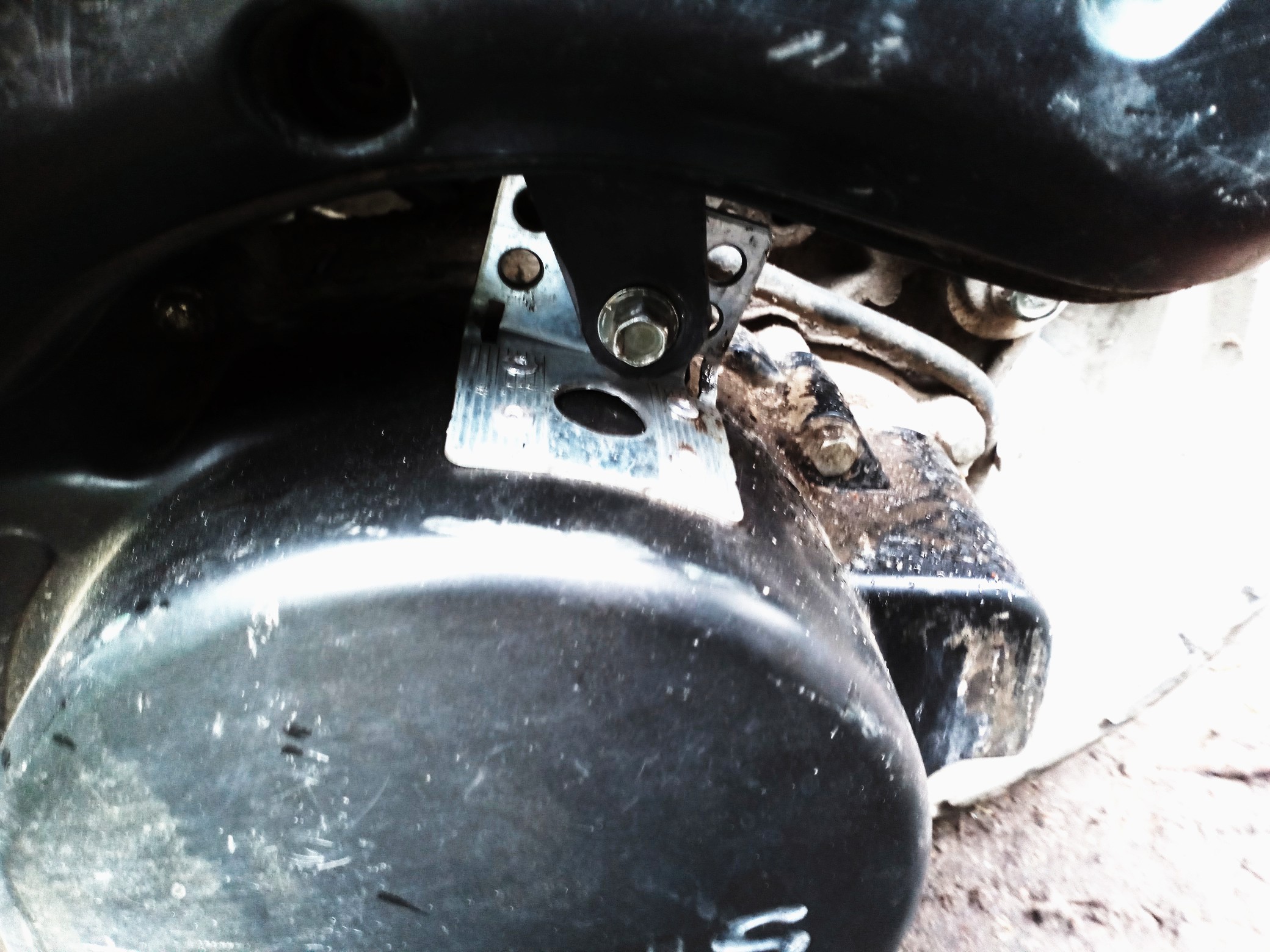

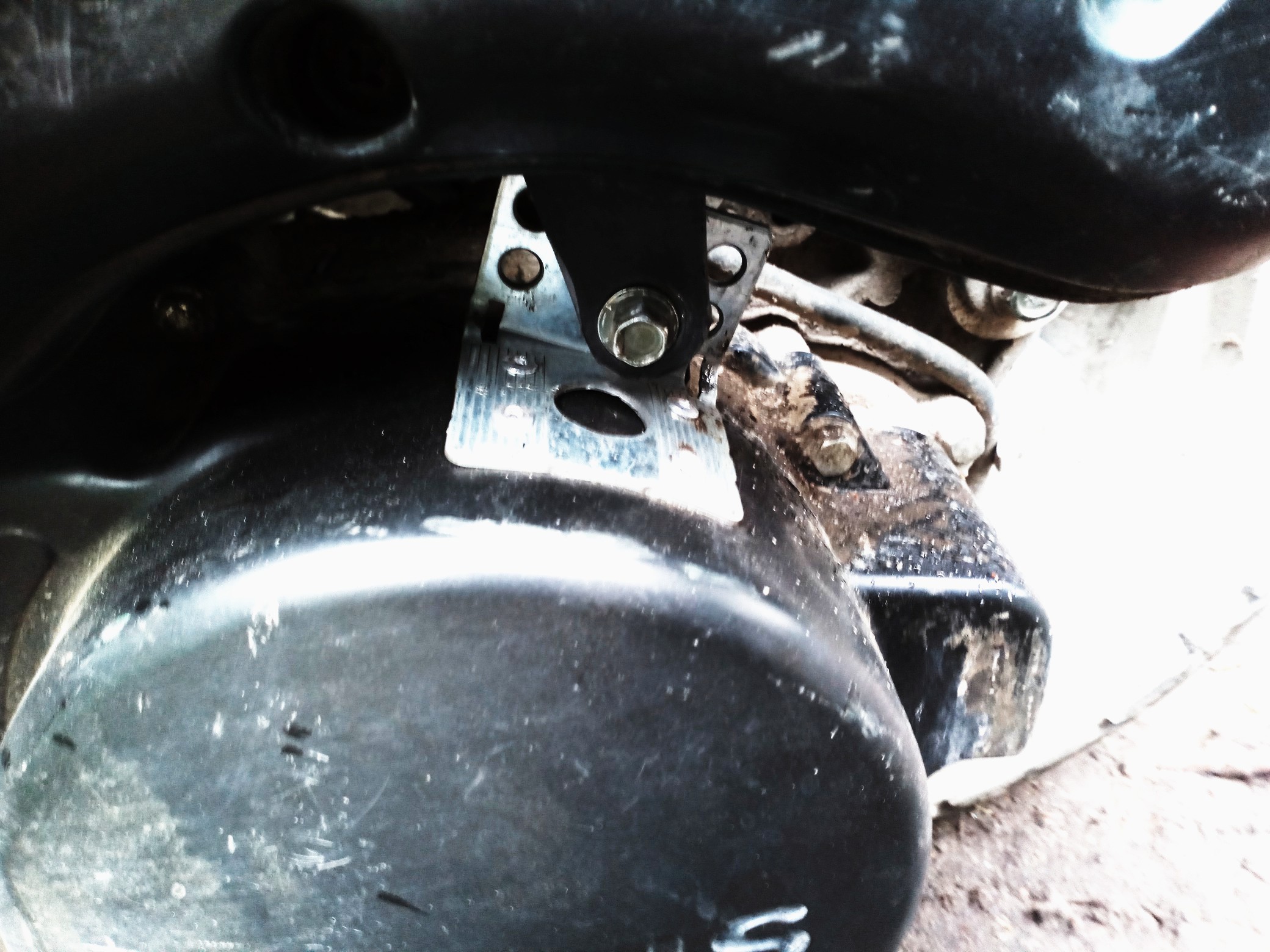

Новая напасть: что то застучало сзади. Остановился, подергал за все, что можно, и определил, что сломалось ухо крышки вариатора, за которое крепится корпус в.фильтра. Менять дюралевую крышку, дорого. Приколхозил прямо сверху новый стальной кронштейн, не снимая крышки с помощью клепочного молотка. Дёшево и сердито.

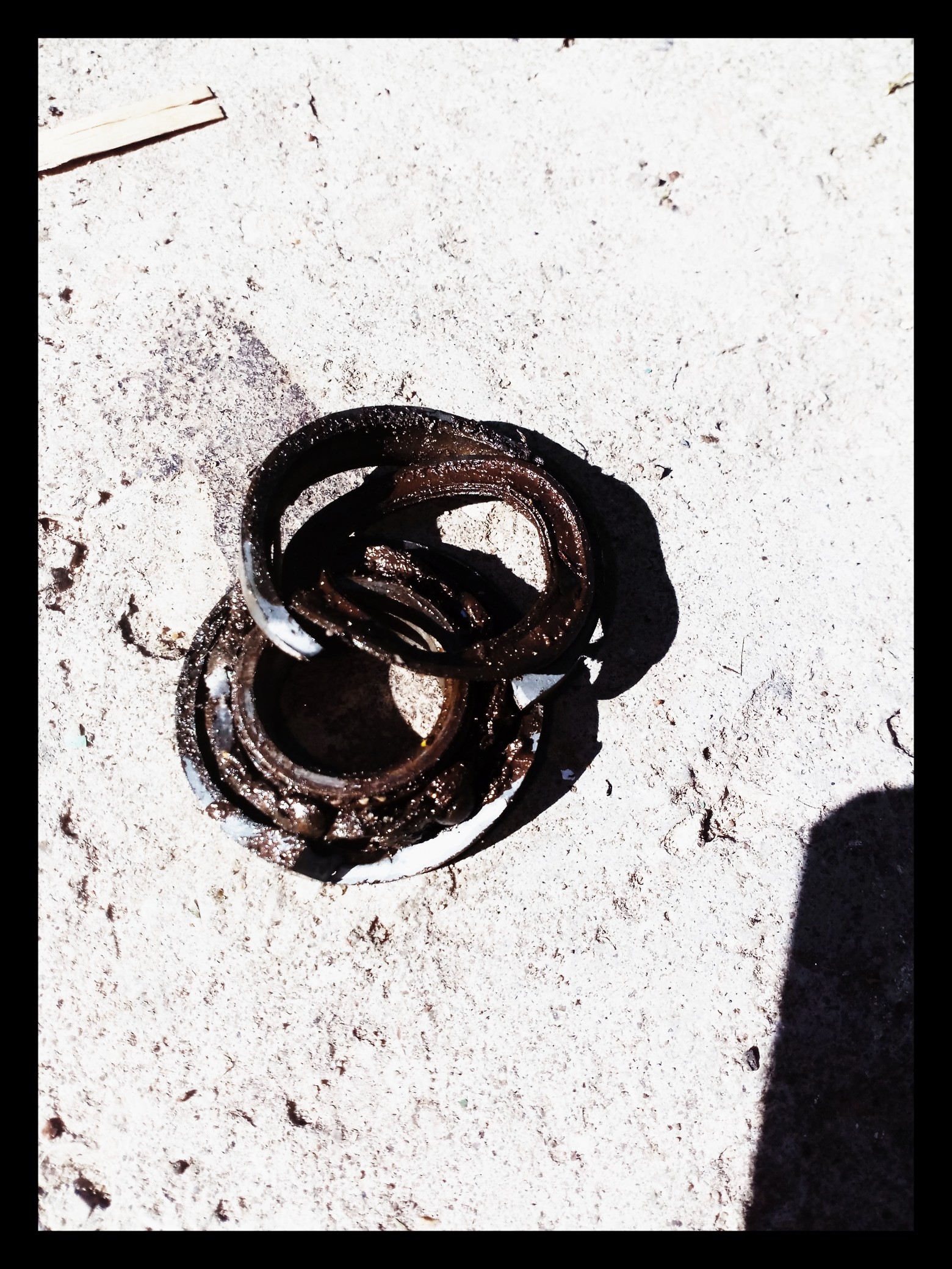

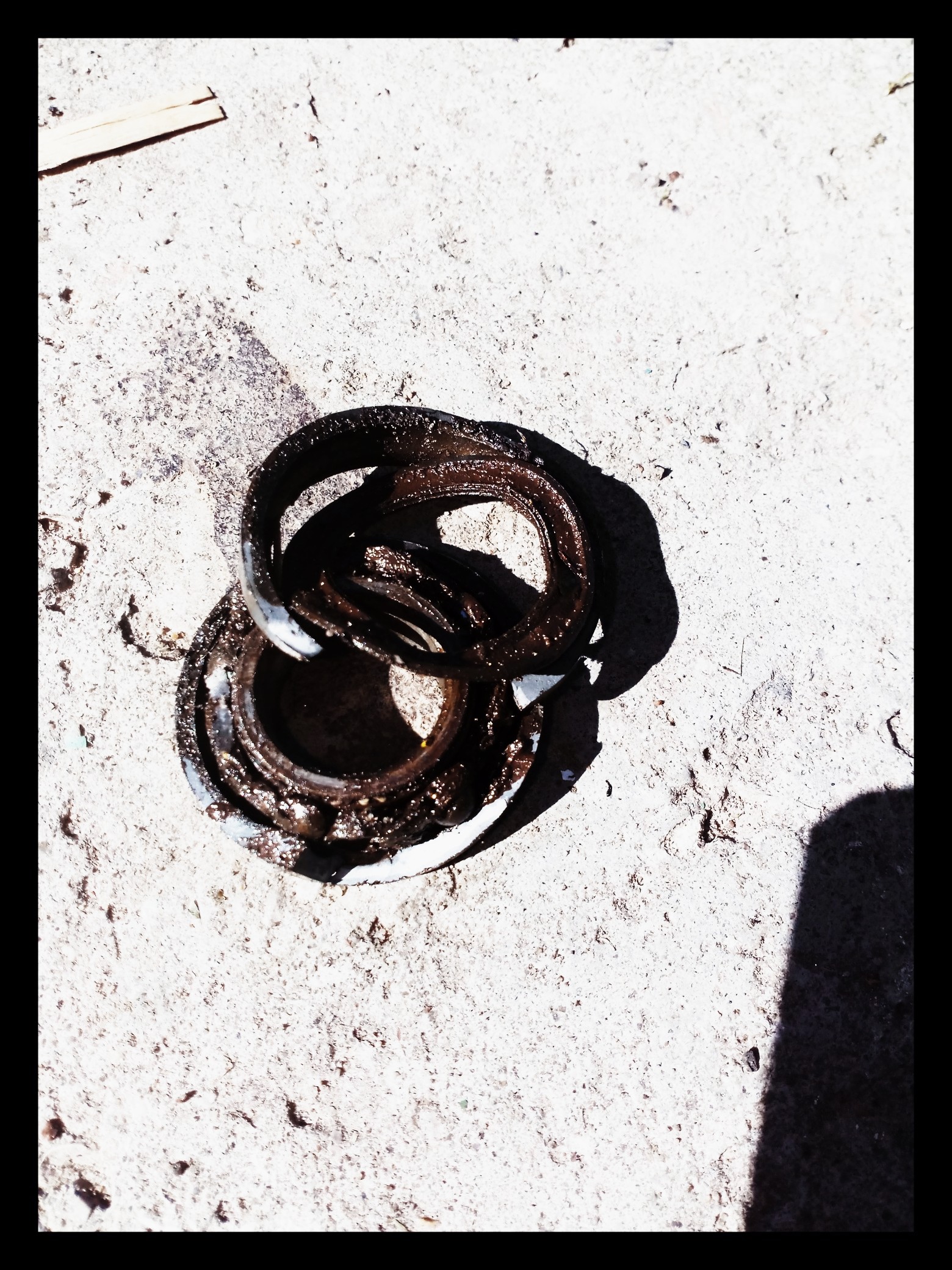

5500 км. Опять проблема: что-то с редуктором. Звуки иногда непонятного происхождения из редуктора. Поддергивания при торможении двигателем и самокатом. Снял крышку вариатора. Поставил на подножку и газанул. ремень ходит нормально. люфтов нет. В редукторе непотребный шум. Заднее колесо крутится ровно. Свободно. Слил масло.- цвет свежих сливок. белое. не вода.- точно. Поставил на колеса, покатал туда-сюда. Иногда есть натяг, особенно про толкании назад. Похоже что-то дерет корпус или крышку редуктора. Спецы,- к чему готовиться? Завтра пойду разбирать редуктор. Думаю крякнул подшипник промежуточного вала и шестерня жрет корпус или стенку крышки...

Причина оказалась во внутреннем подшипнике втор.вала. и сальнике соответсвенно. Как то вода шла через рваный сальник. Вероятно от Керхера.

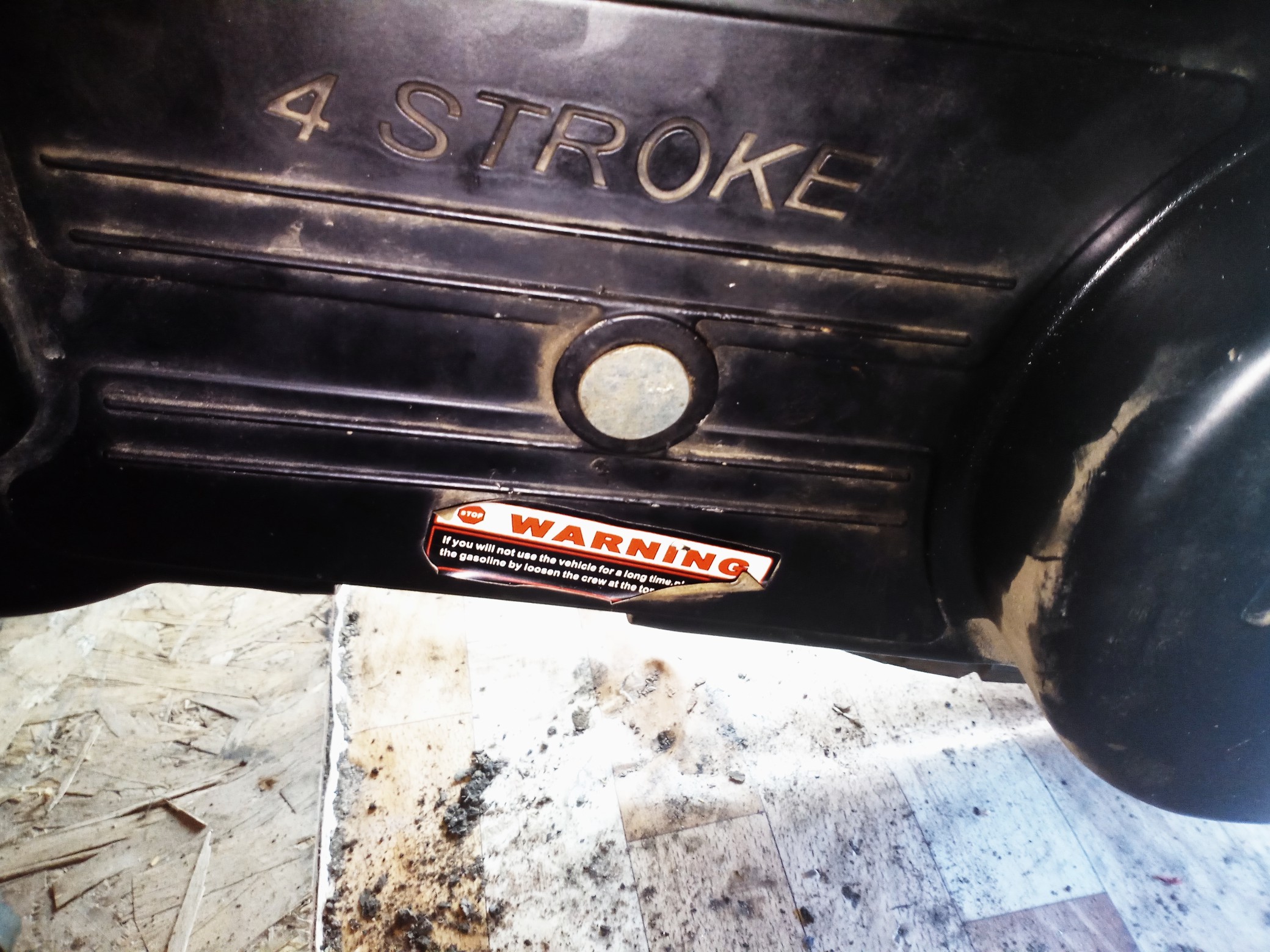

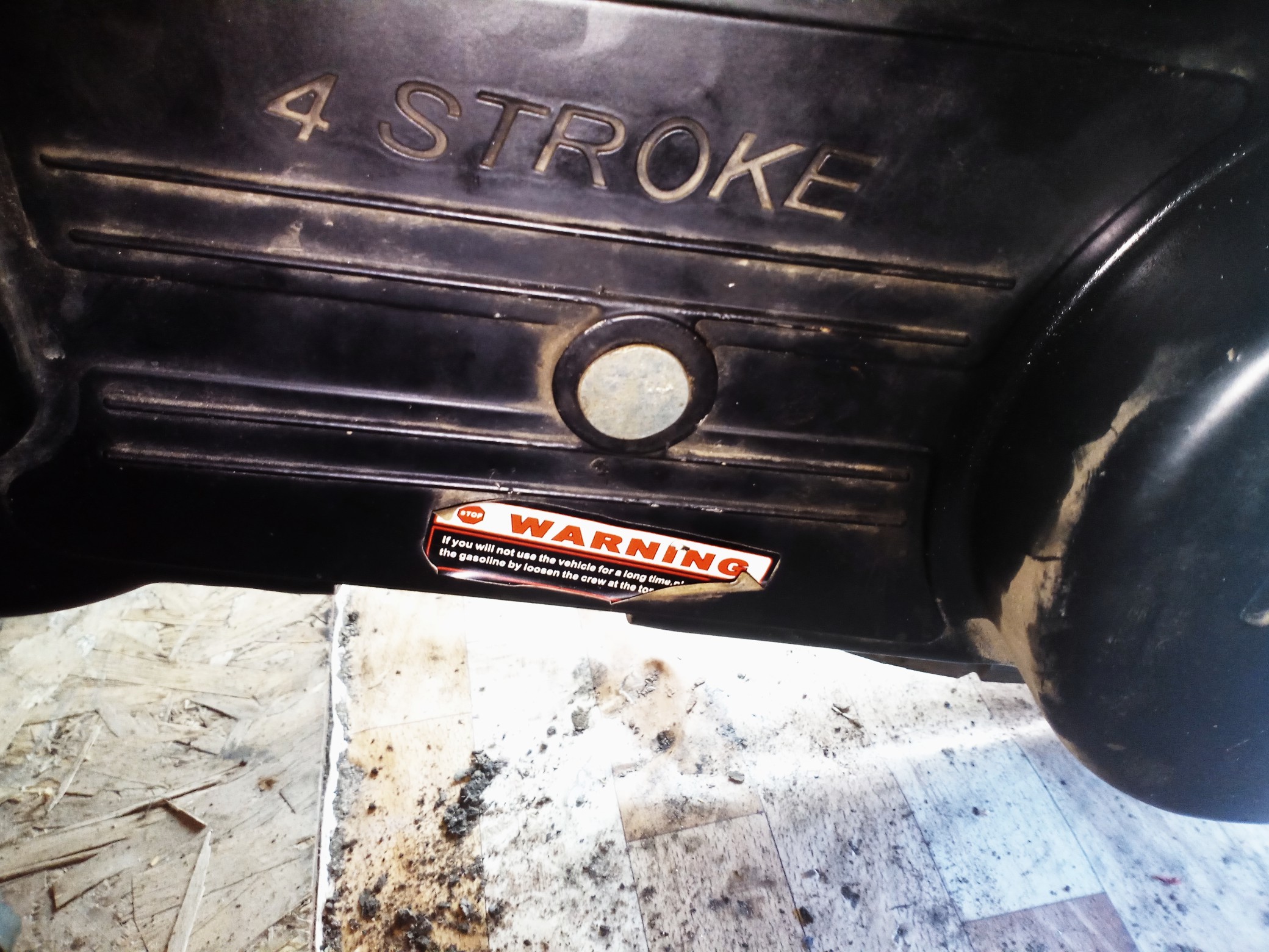

Гайка торка потребовала жертв,: использовал в качестве упора с'емника вал кикстартера, последний сломался в гнезде картера. Взял выкинул вал вместе с причиндалами, а дырку от него заткнул Болтом на 12. Стало как то симпатичнее.
Использовал в кач-ве с'емника советский ключ на 24 и короток из набору: вороток согнулся. Пришлось изготовить самопальный с'емника из уголка и двух болтов. Гайка сдалась...
