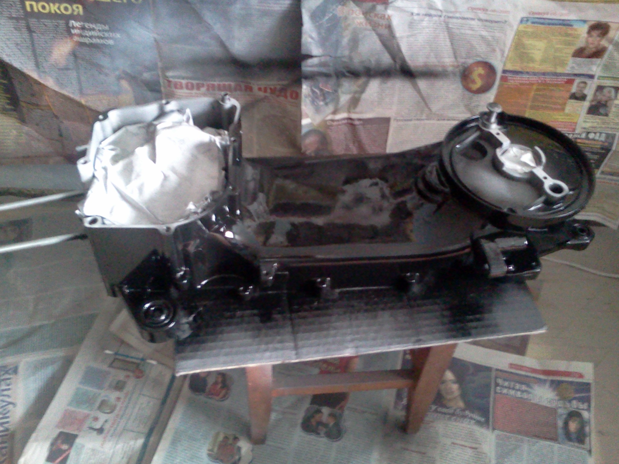

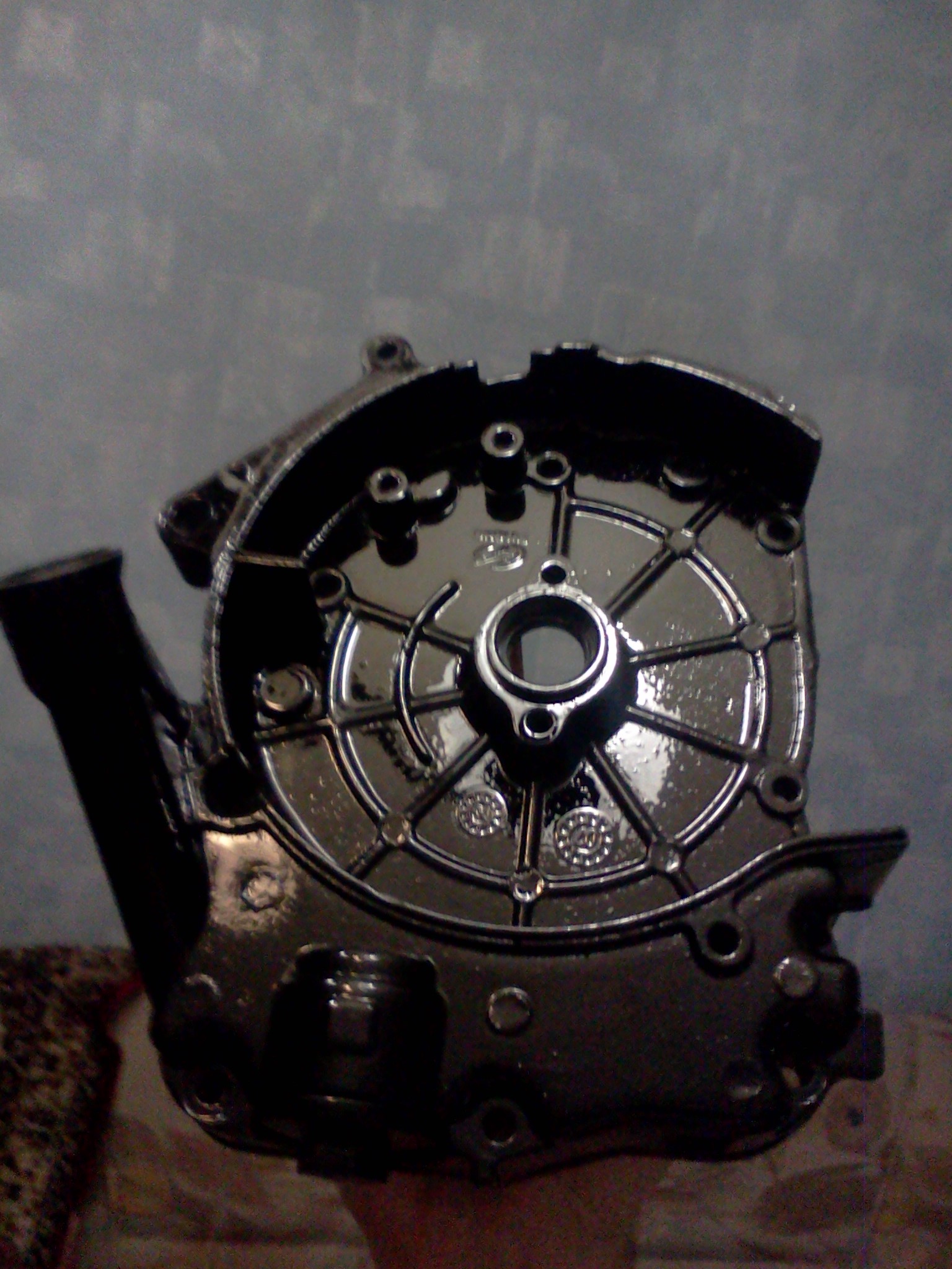

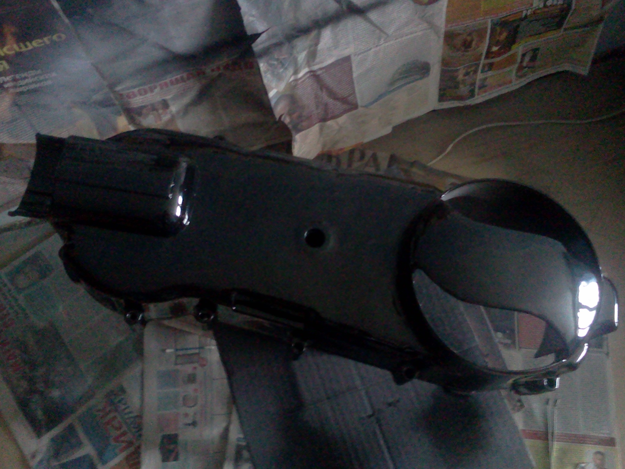

Заказал головку на 180, коленвал, сальники и шестерню привода кикстартера.
Апд. Мучаю картер.
