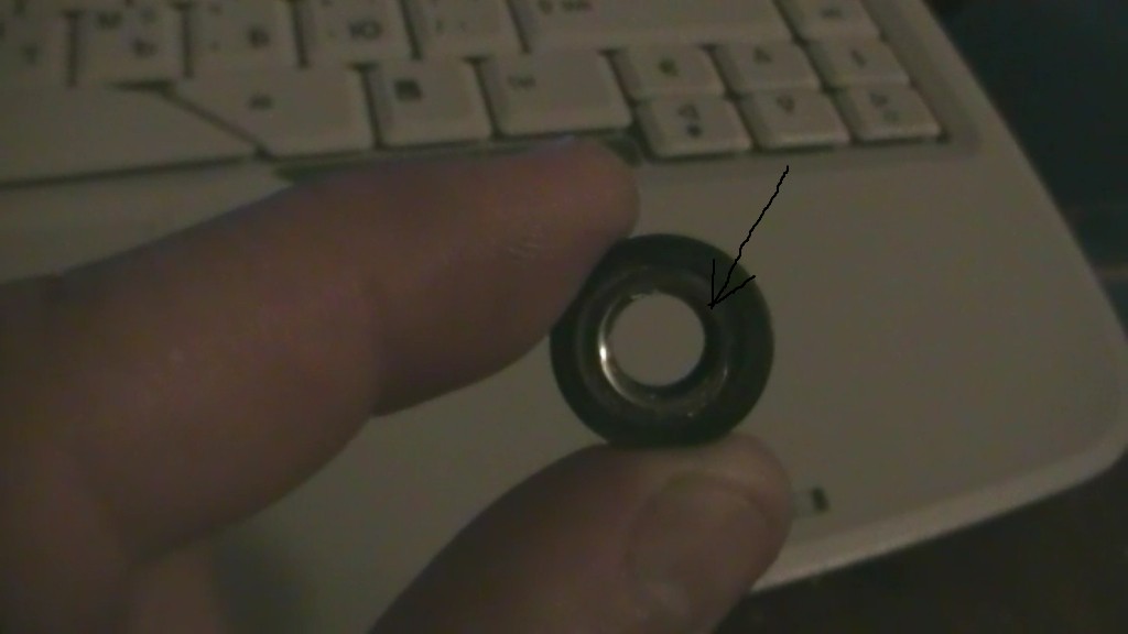

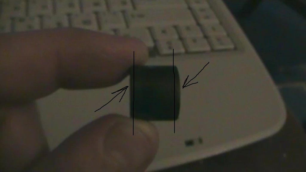

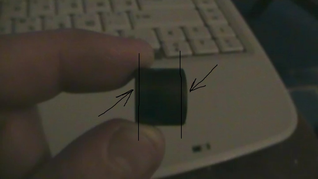

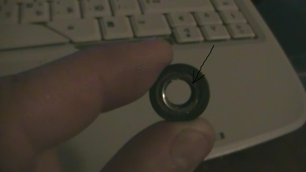

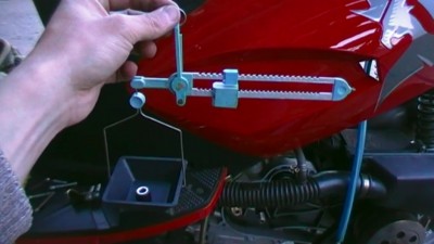

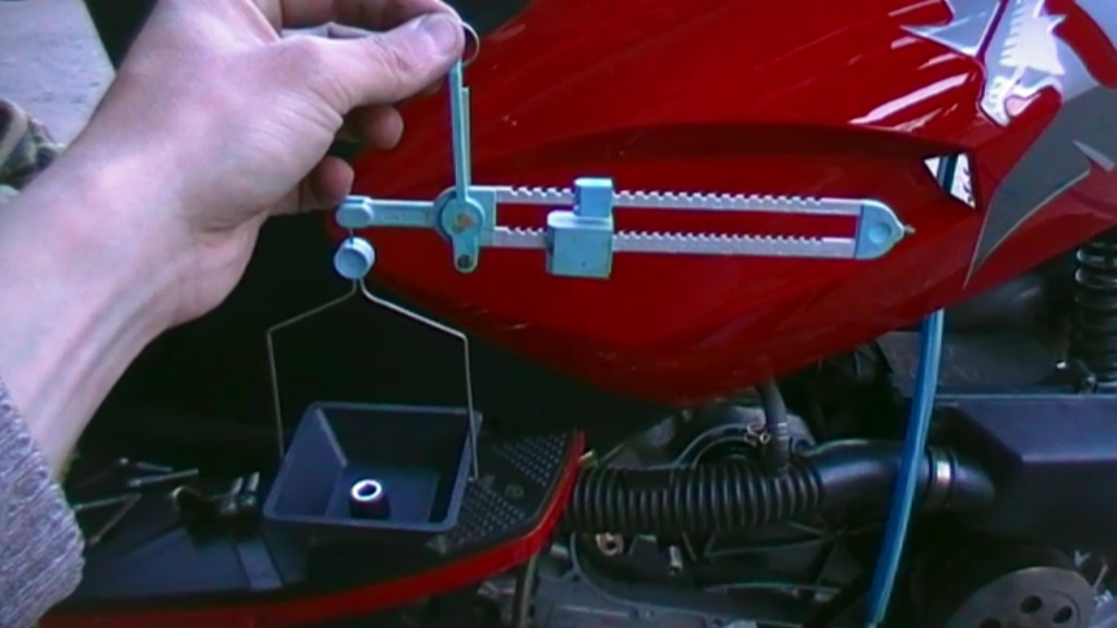

сегодня притаранил охотничьи весы,при всей своей кажущейся убогости они оказались довольно таки точные *JOKINGLY* взвесил грузы -8.5 грам...прежде чем купить новые на 7 грам думаю попробывать поизвращатся над родными а именно-или высверлить немного внутренюю металическую втулку сделав её тоньше или тупо сточить покраям контролируя процес весами тем самым уменьшив их вес ...фоты задуманого извращения прилагаю :-D к критике готов но просьба сильно помидорами не кидатся...да и если кто высверливал или стачивал то сколько грам реально снять такими способами?

нестал мудить и купил грузы на 6.5 грам все перевесил, один тяжелее оказался на 01 поменяли на другой.сначала поставил три родных и три новых через один -прокатился особых изменений не заметил,поставил все 6.5 и тяжолый скут сразу поехал :) теперь левый ряд мой! кстати на длиных прямиках немного проверил максималку - 70 едет хотя думал станет меньше .и в горку стал легко идти 50 в любой подьём в городе .короче теперь то что надо для города.

СообщениеДобавлено: 28 Apr 2010, 23:53
Сообщений: 894
Молодец!
Но
70 слабо,-поймешь когда другой жиклер поставишь,всего то 100 р стоит и переставить легче чем грузики.Ачерез годик карб с большим дифузором.
