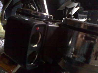

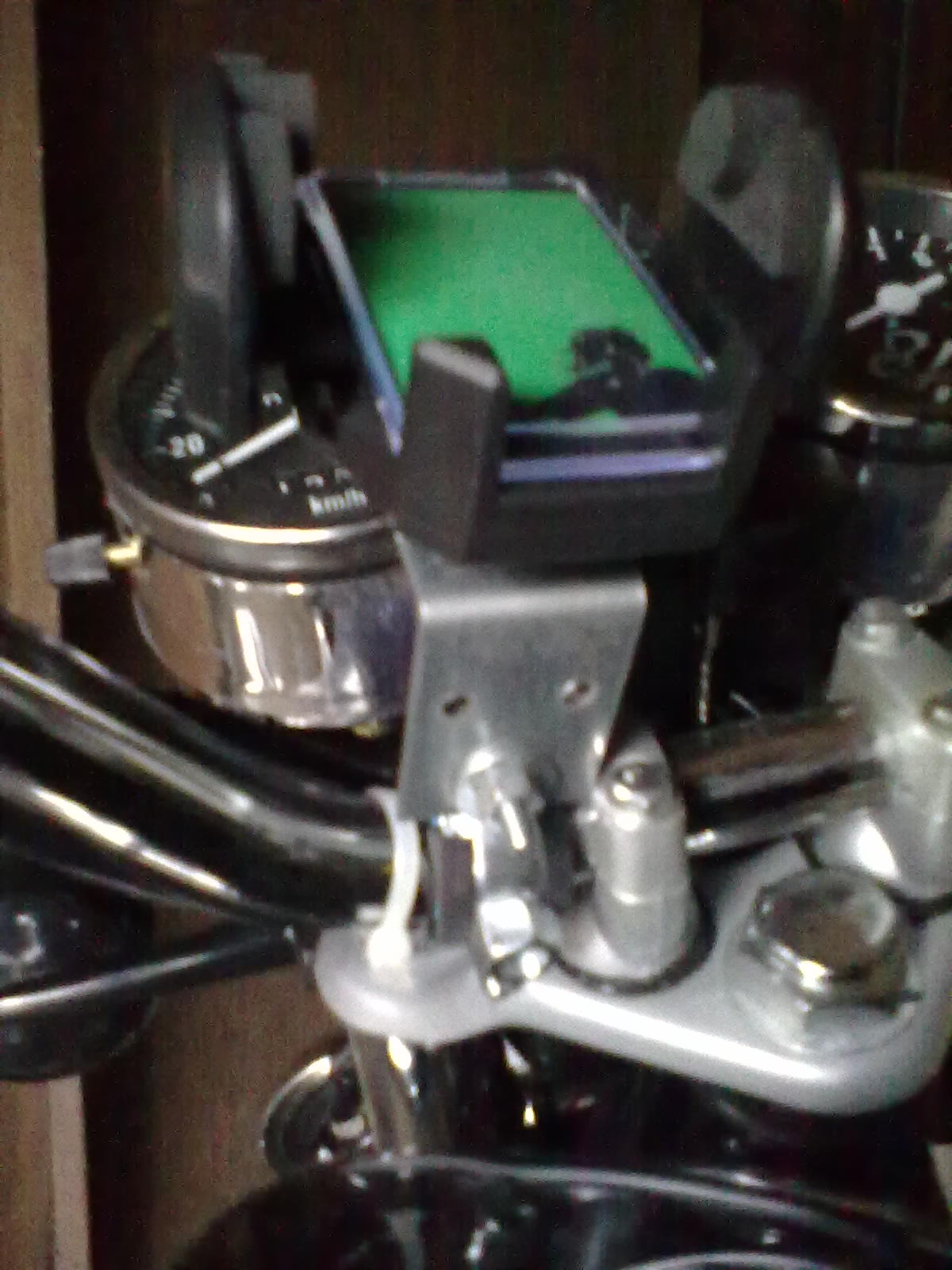

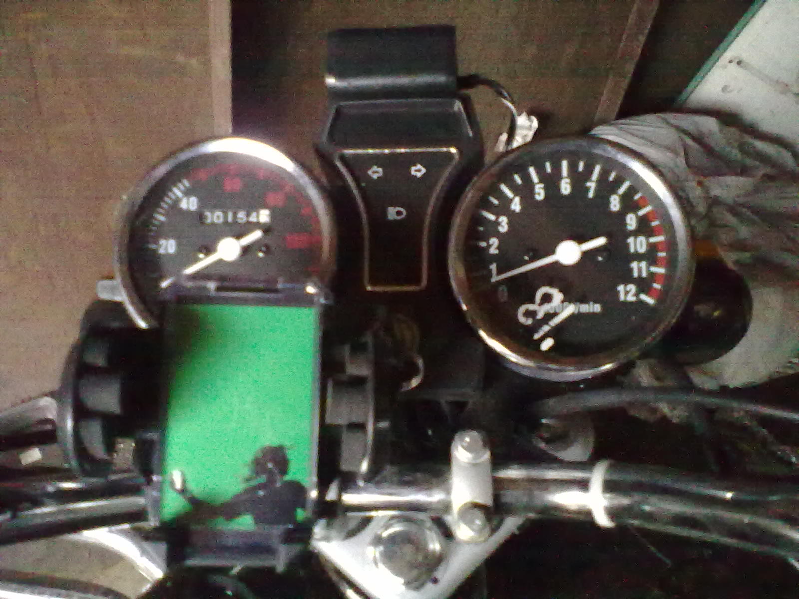

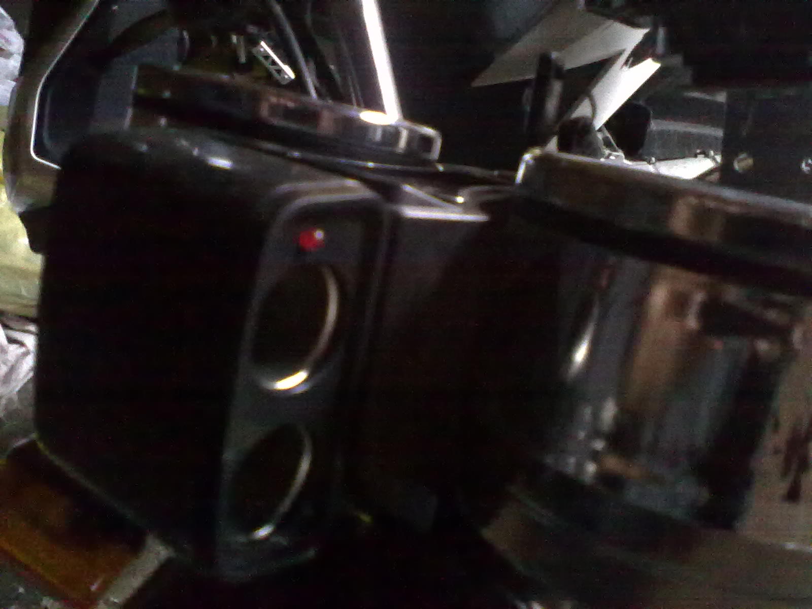

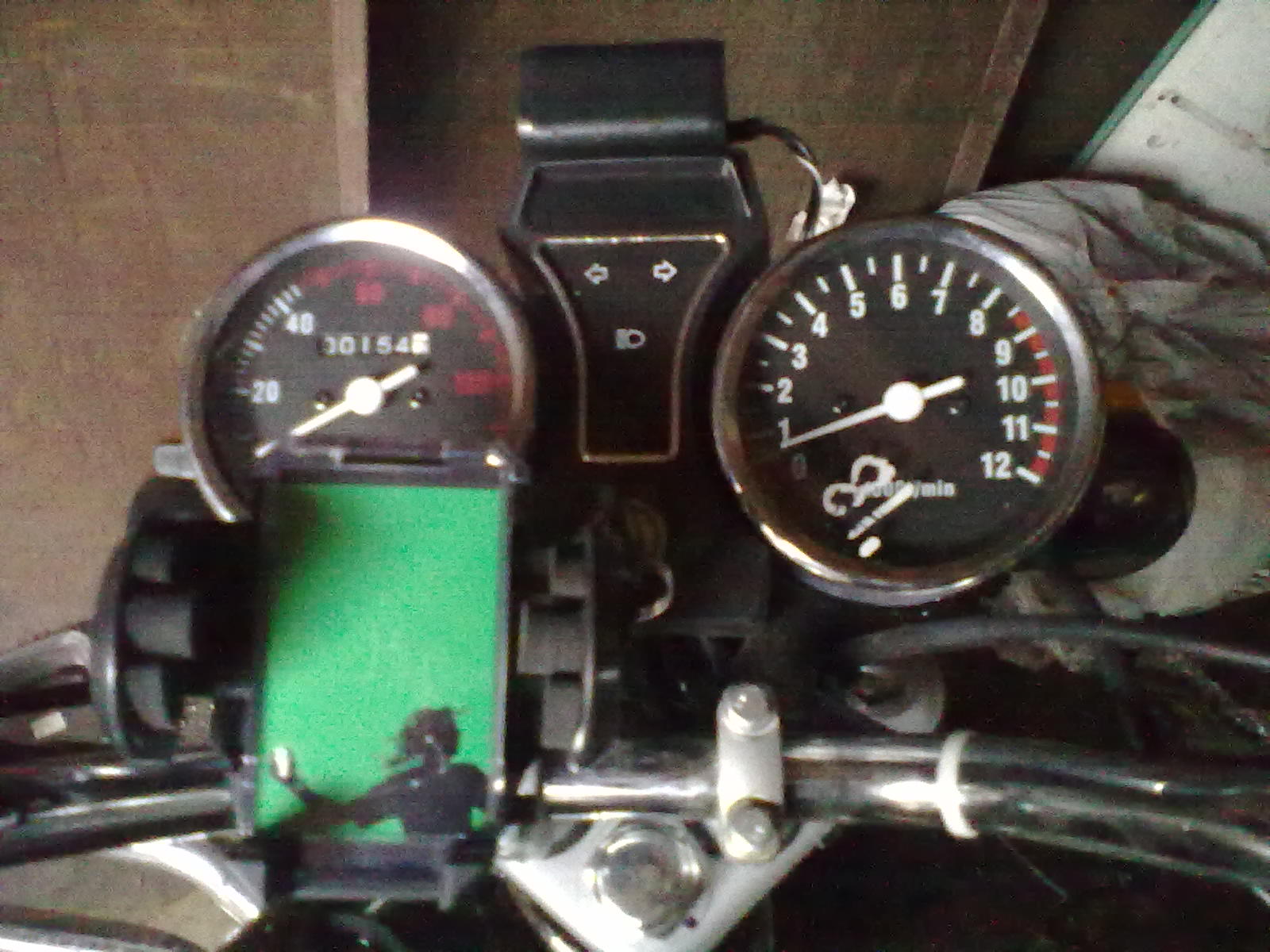

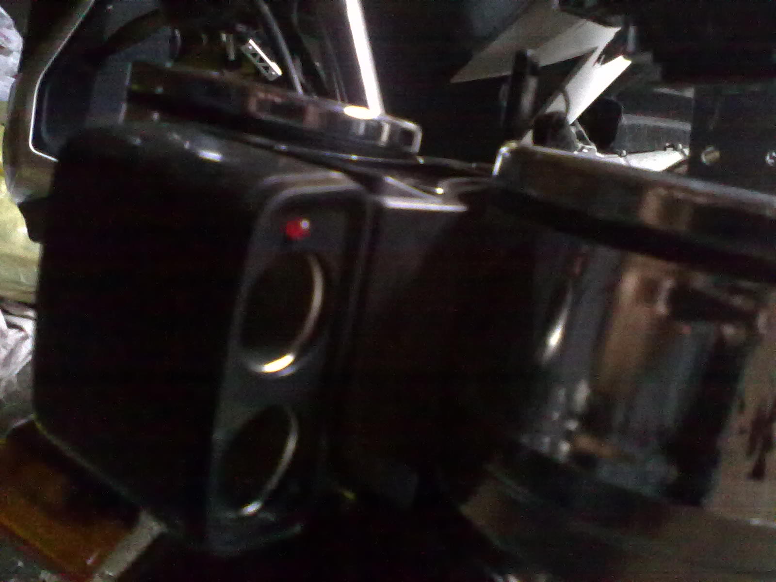

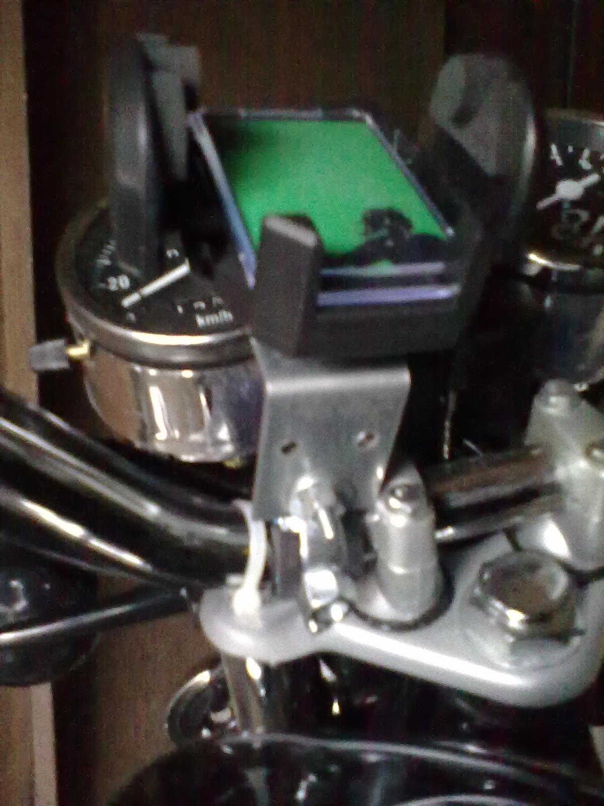

Всем привет! Вопрос с восьмеркой колеса пока не решил поеду на ТО там пусть поглядят, с цепью дело не имел боюсь лазить (ездил и ремонтировал вариатор) Установил держатель телефона и разъем прикуривателя.
19052011464.jpg [ 181.47 KiB | Просмотров: 5115 ]
19052011466.jpg [ 134.44 KiB | Просмотров: 5115 ]
19052011463.jpg [ 221.43 KiB | Просмотров: 5115 ]
