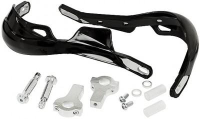

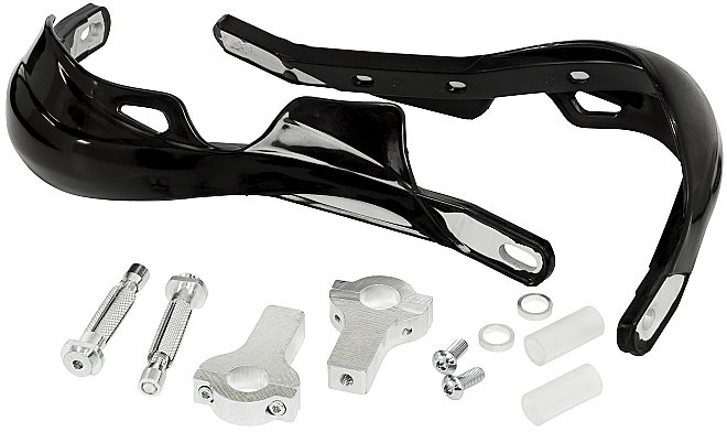

Чтобы рычаги не обламывались при падении нужно их обрезать/укорачивать. На эндурках все так делают. Если будешь ставить щитки именно для защиты - смотри, чтобы они были с алюминиевой направлящей внутри, т.к. у меня например без нее. Все-таки хоть пластик и бывает прочным, но он не может быть прочнее железа.

на нормальные эндурки есть складывающиеся рычаги, но сомневаюсь что они подойдут на мопед да и цена у них около 5 тысячь.... а шитки с алюминием в качестве жоскости всего 3 тысячи... я пока поставил простые пластиковые за 100 рублей :-D так уже половины левого щитка нет и около 5 сантиметров левого пластика снизу (разложился поперёк колеи)

У тебя наверно пластиковые с одной точкой крепления. У меня - как у тебя на фотке, только без алю пластины. У меня так быстро драндулет не ездеет, чтобы их сломать - гнутся очень хорошо, спасали уже не раз. На счет складывающихся рычагов ничего не знаю, но подрезание мои рычаги точно ждет летом профилактически.
Тормоза и сцепление на мото не жесткие - можно и рычаги подрезать.

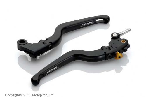

на атланте я вообще рычаг сломал стоя на месте...

Ну можно и голову проломить стоя на месте. Правда для того, чтобы на месте ее не проломить, существует шлем.
