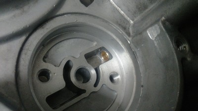

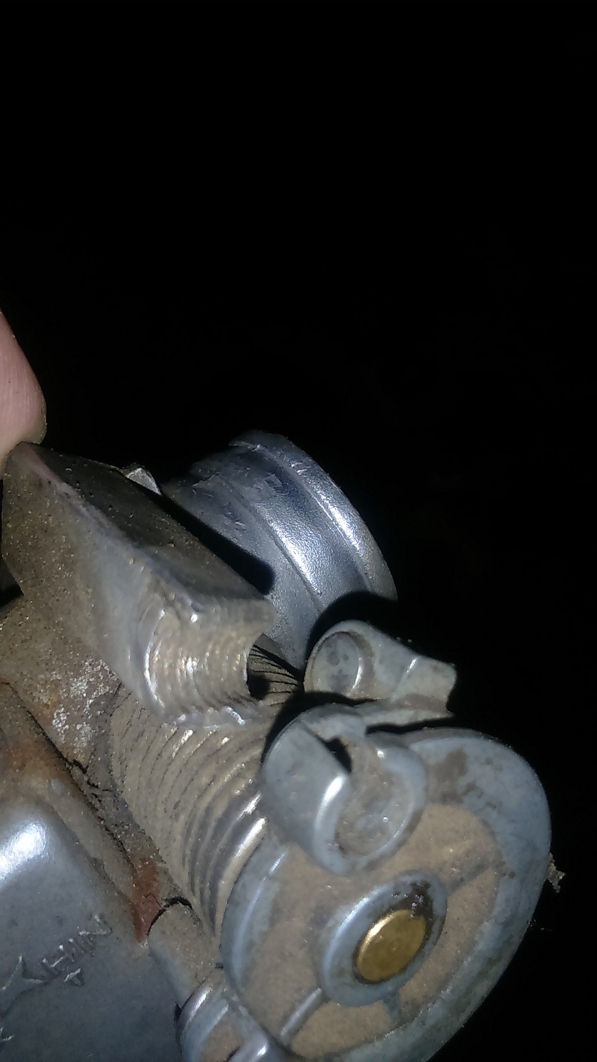

xyligan7779 писал(а):
немного не ясно от чего это произошло, толи пытались магнит молотком снять, толи из за того что гайка отвернулась
Ни то, ни другое, это следы ударов каким-то инструментом, возможно зубилом, с целью раздать металл.
Видимо боялись, что сальник проскочит внутрь, у него там нет упора, дык вот решили сделать. При каком-то ударе выломили саму стенку.
Эту часть картера выкинуть - сальник будет стоять с перекосом, даже если трещину замазать.
А так насколько видно, шлака там нет, и главное всё есть, увидел карб (правда с откушенным проводом обогатителя, но наверно можно подпаять), крышку варика, впускной патрубок, шестерни и вал кикстартера (вот мне досталось аж 2 движка без них), 12-е колесо с шиной Дуро, приемную трубу глушителя, вполне годную, даже с прокладкой, сцепление с колоколом, вот колокол вроде покоцанный, тогда выкинуть....и вроде виден провод от генератора, значит он тоже присутствует.
Не увидел воздухана и кожухов охлаждения и улитку (решетку) крыльчатки.
Но всё же хорошо закупился, поздравляю.
Но это обычный 152/157 движок, крышка варика классическая, с такой спалишься на раз.

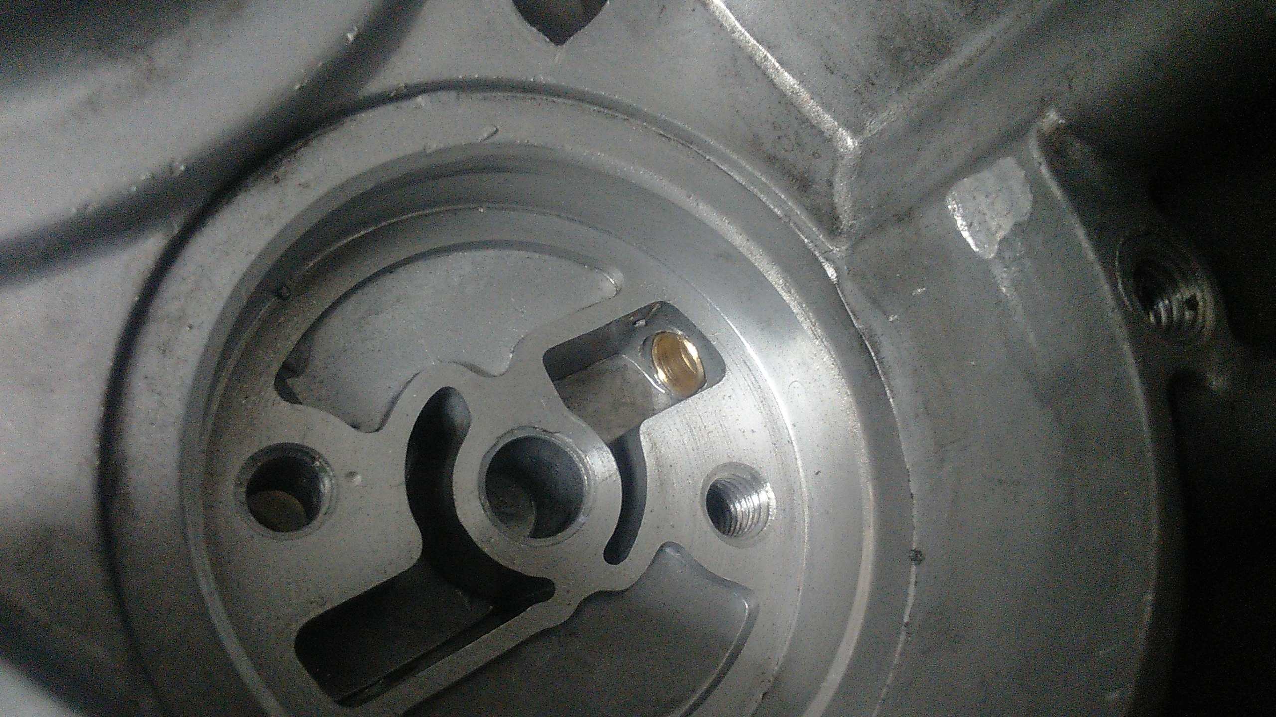

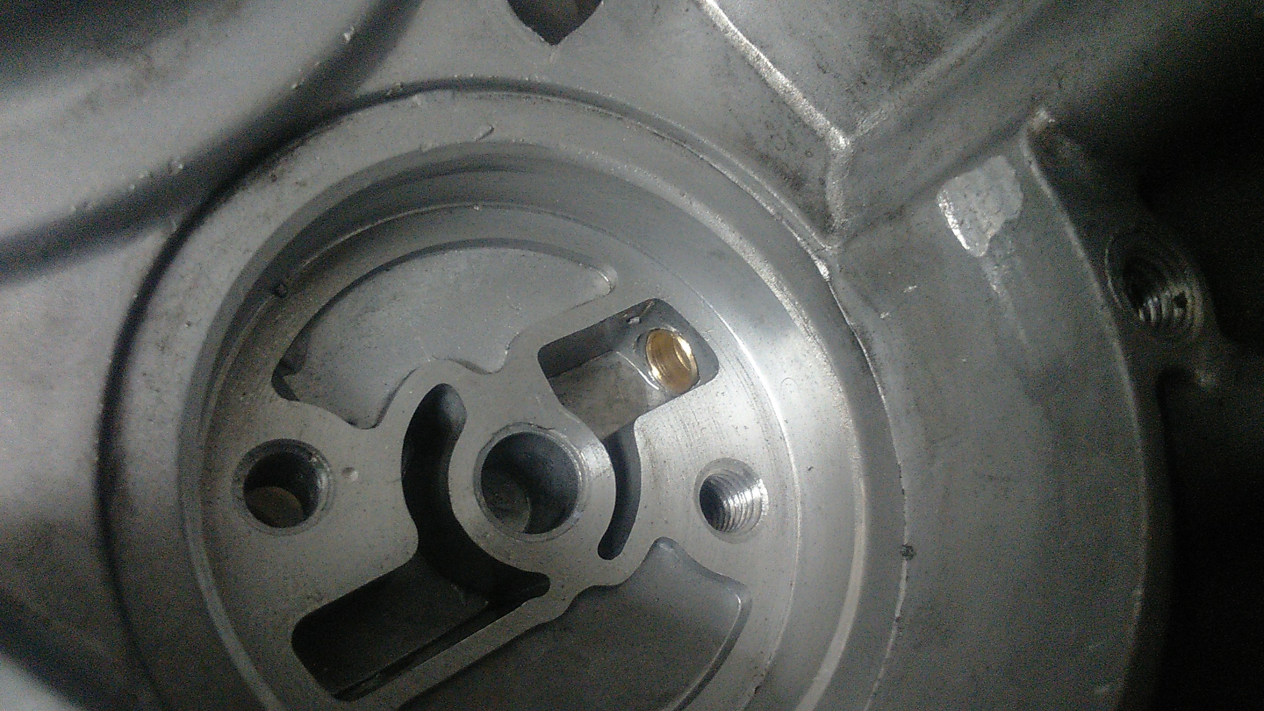

немного по раскинув, принято решение делать такие штуцера, на съемных шлангах чтоб было проще мотор туда сюда снимать
oL91pzlUT4k.jpg [ 207.86 KiB | Просмотров: 9852 ]

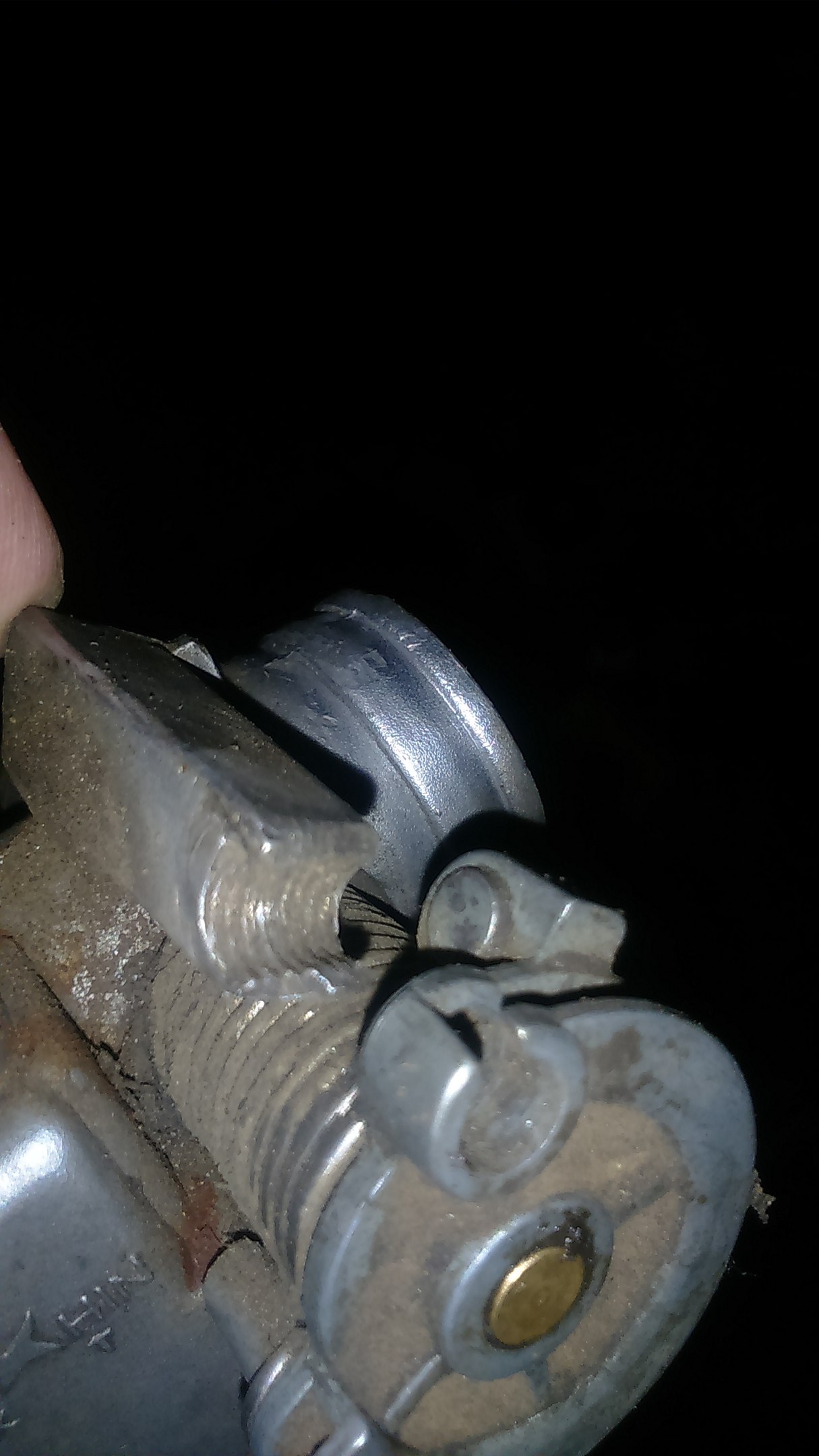

Дело в следующем. На другом скутере:
Менял карб, поставил новый, настроил, отрегулировал, и.... всё. Больше с ним ничего не надо было делать, на протяжении 7000км.
Когда наконец потребовалось чуть подрегулировать, обнаружил, что болт упора дроссельной заслонки повернуть невозможно, он просто врос в корпус. Теперь регулировка изменением толщины подсовываемаемой :-D жестяной пластинки.
В твоем случае, этой фигнёй страдать не стали, а решили применить силу, дабы провернуть этот закисший болт.
Ну результат на твоем фото.
карб восстановить получится, как раз в сарае лежит скелет карба
Нет! Именно этот карб, где лопнула дырка под болт, хороший. Болт врос, его не крутили тыщщу лет - значит карб железно держал регулировку.

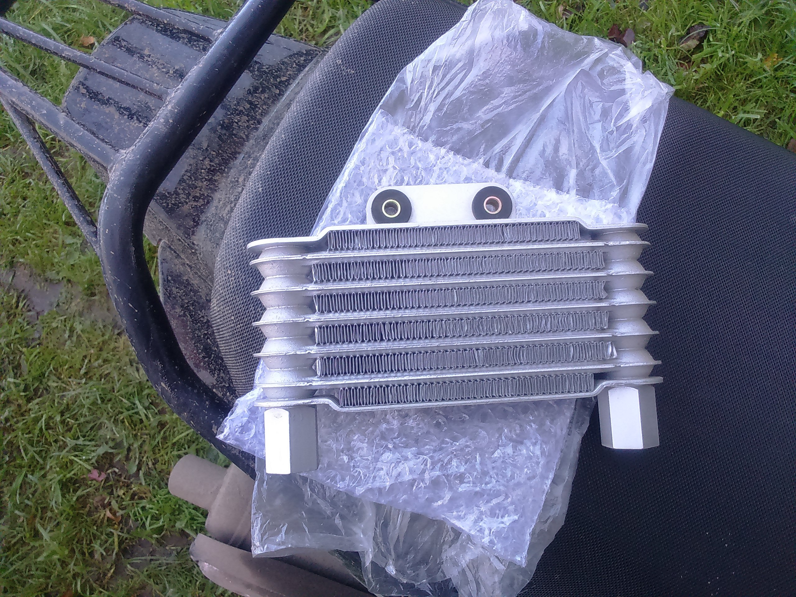

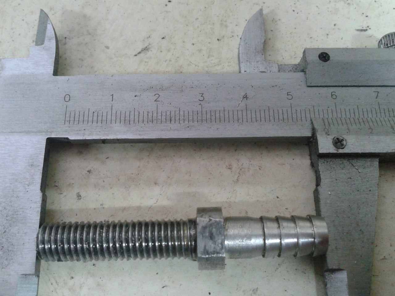

Видимо климат у вас такой влажный :-D нашёл вот такие аля штуцера, внутренний диаметр всего 5мм, шланги под радиатор не планирую тянуть длинные и сам радиатор большой ставить не хочу,но главное чтоб система прокачивалась как следует и не было эффекта воронки
1474118895707.jpg [ 1.16 MiB | Просмотров: 9829 ]
Вот такой радиатор от пит байка нашёл в мото магазине, но ещё не покупал
index.jpg [ 57.31 KiB | Просмотров: 9829 ]

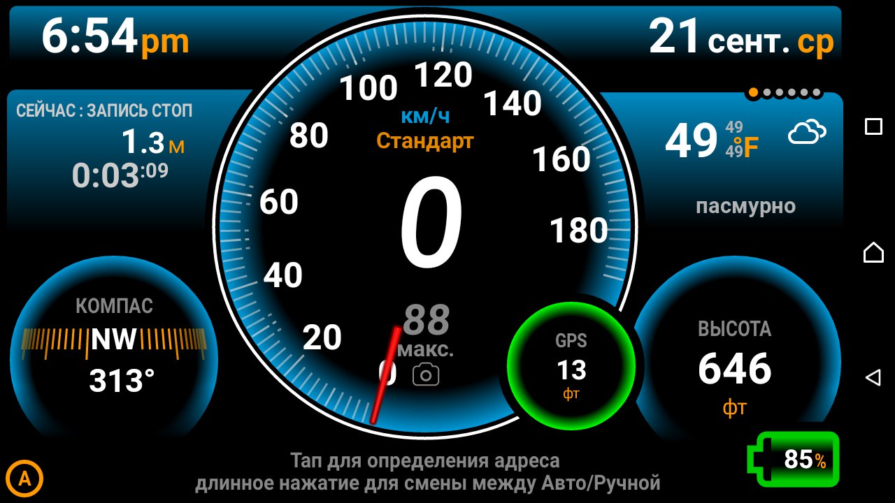

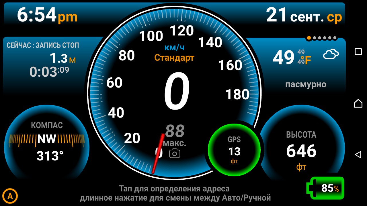

прокатился тут на днях за город, на безлюдною дорожку, замерил немного максималочку, в одну сторону было 88км/ч, в другую 90км/ч по той же дороге :001
OlASFjDKODk.jpg [ 151.07 KiB | Просмотров: 9765 ]
в принципе скорость для него достойная, особенно на 10ом колесе и покрышке 90/90, но за зиму уберется много болячек и думаю еще +10км/ч он точно выжмет ;D

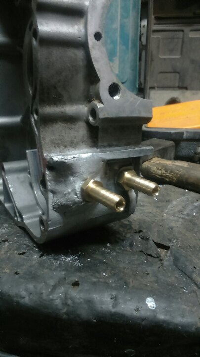

за последние 2 недели, было сделано следущее... 8-)

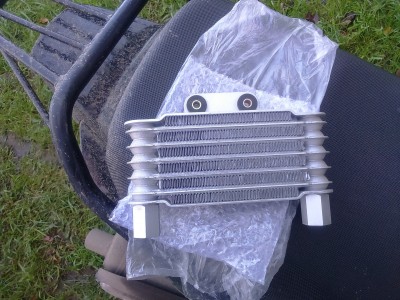

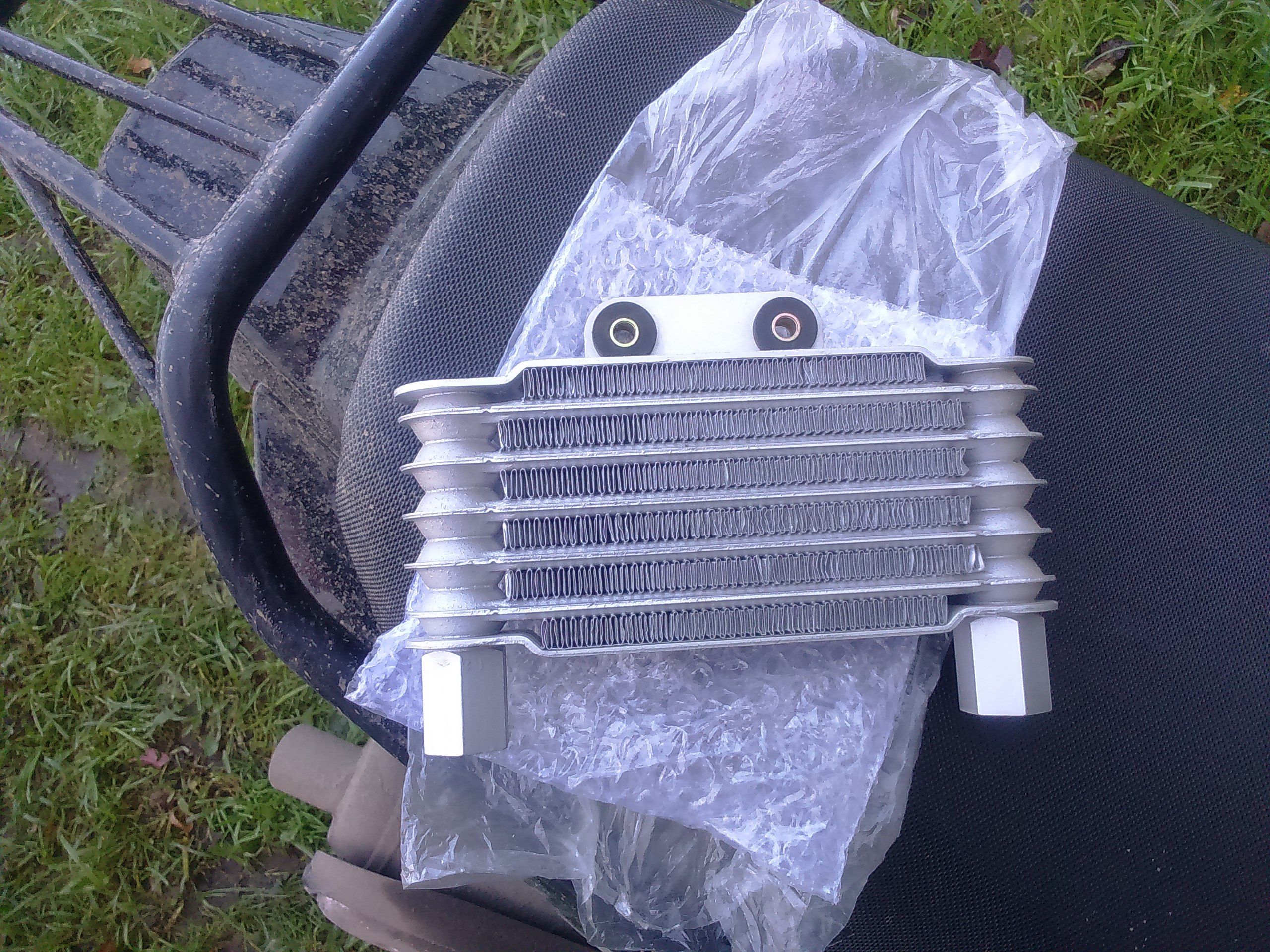

был приобретен радиатор в магазине, от всеми известного ИРБИС РЗР170сс
к сожалению шлангов родных со штуцерами я не нашел, да и вовсе пока нету ни чего *DONT_KNOW*
5sRgRp7SnXE.jpg [ 1.3 MiB | Просмотров: 9749 ]

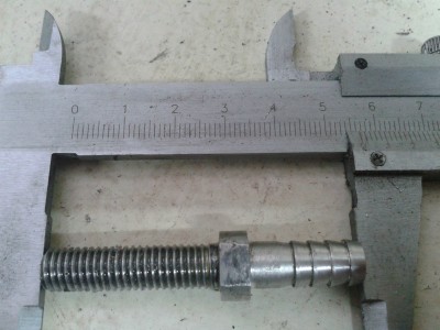

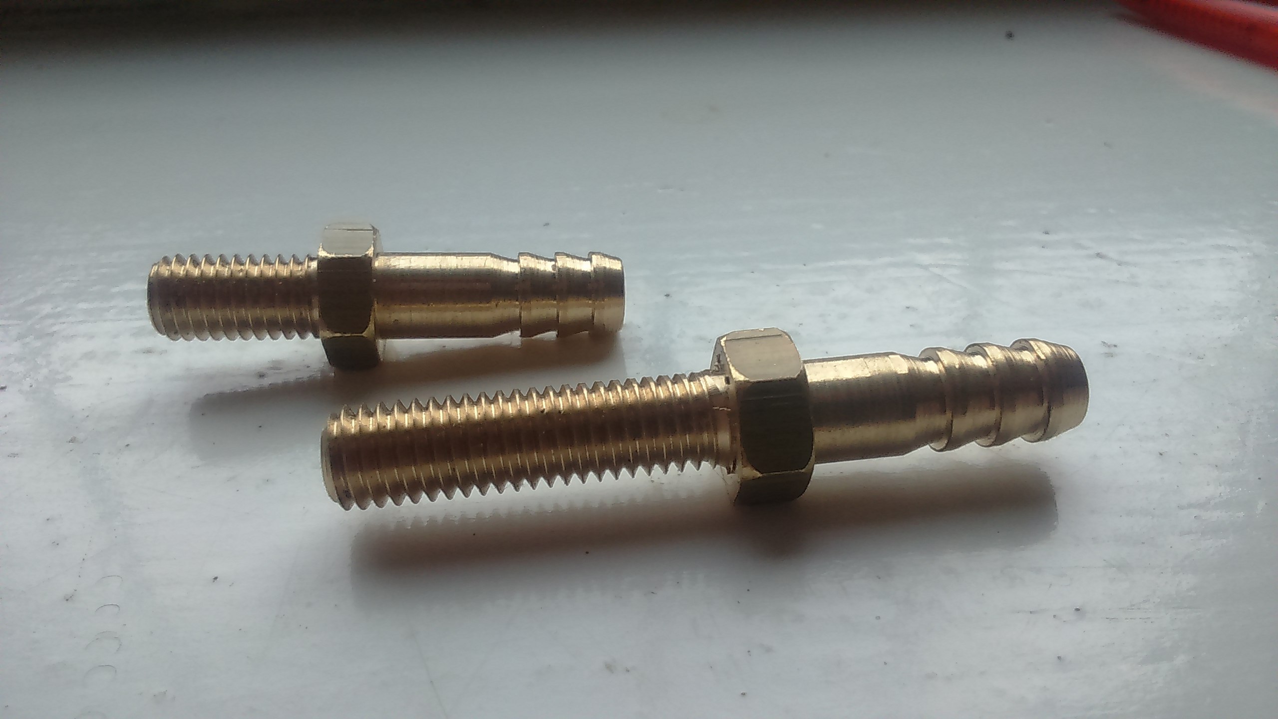

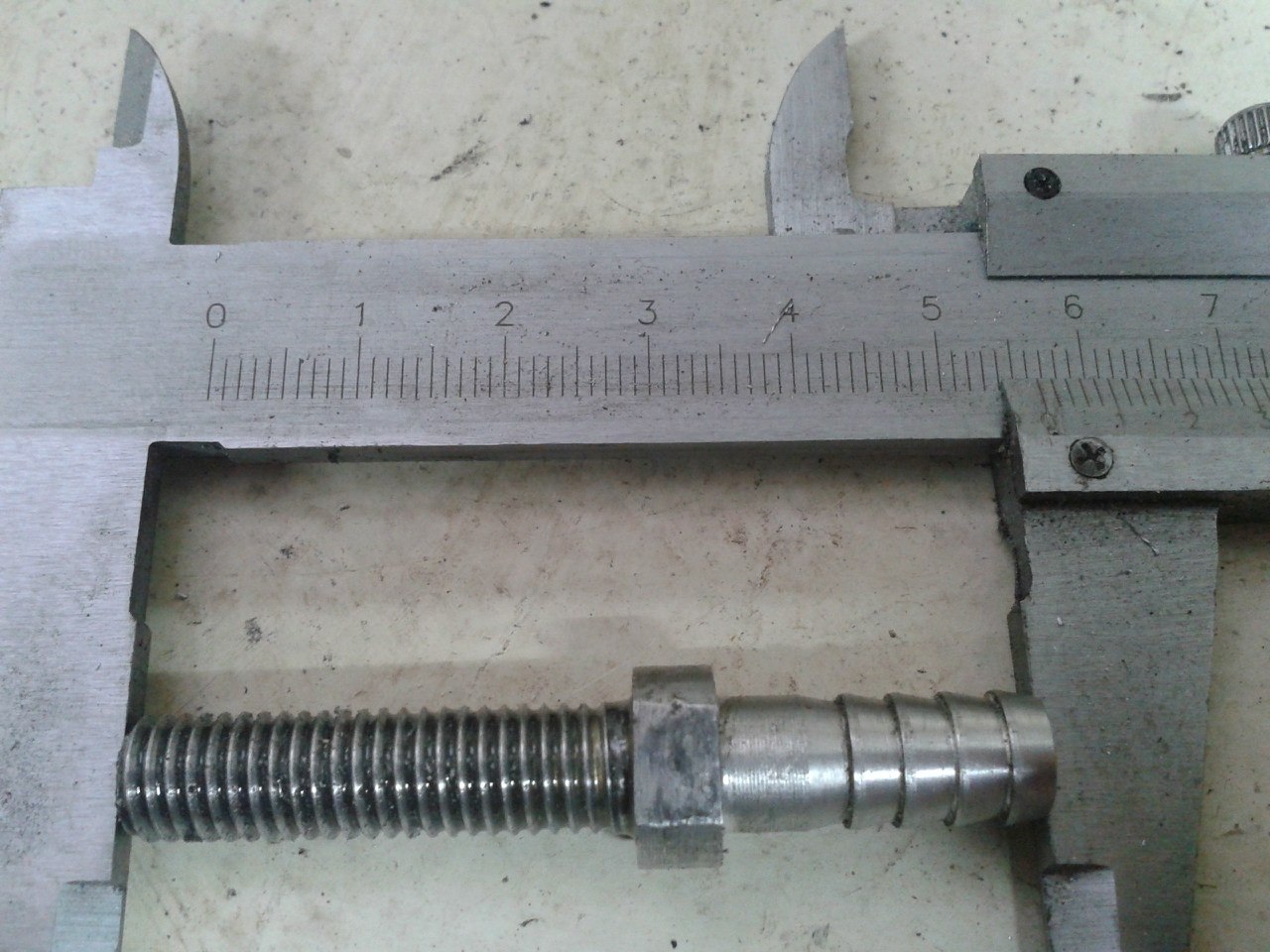

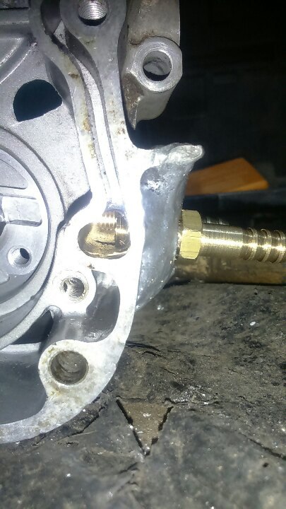

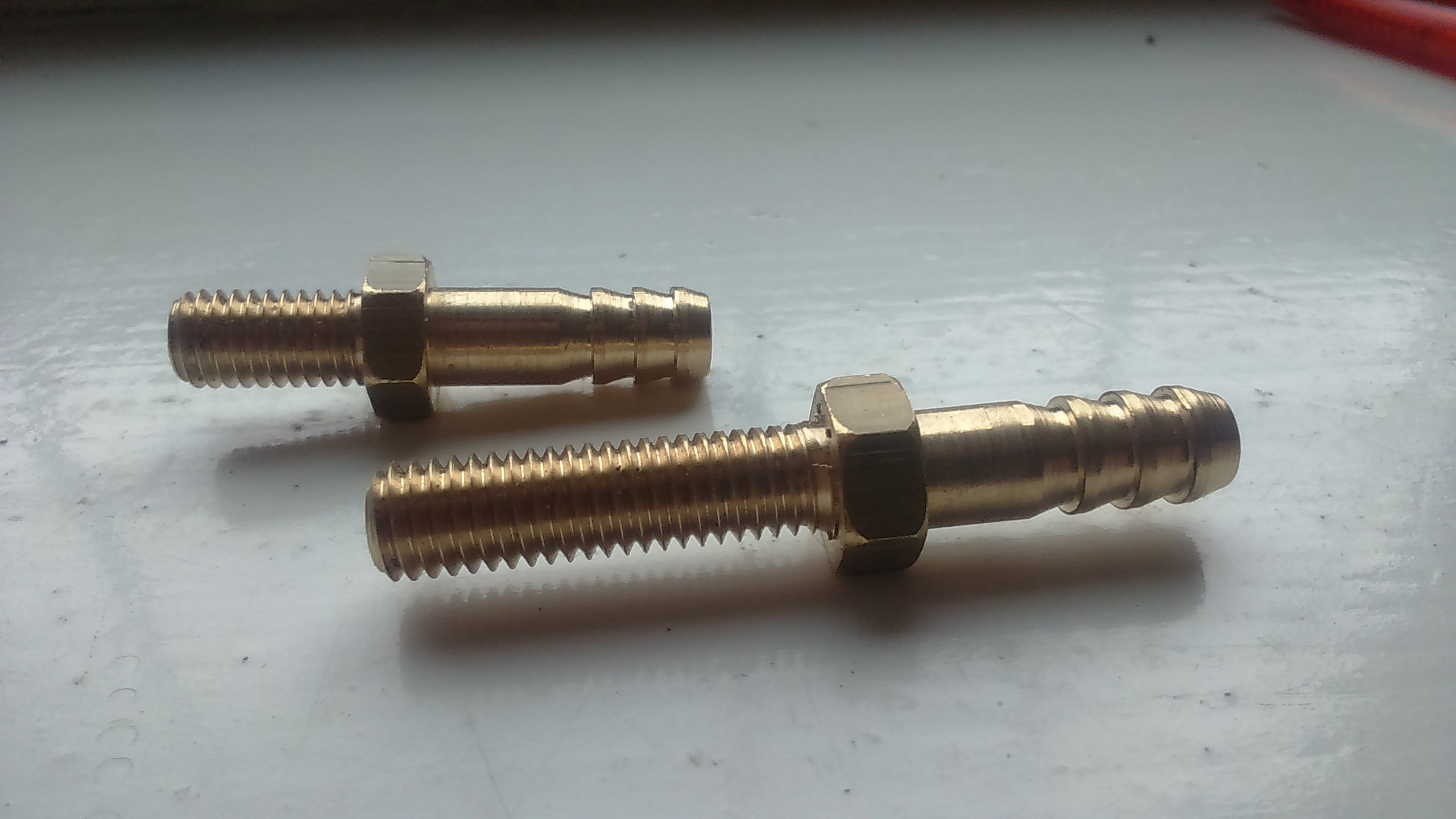

токарю были заказаны 2 штуцера, по моим индивидуальным размерам :-x
М8 - шаг 1.25, резьбовая часть длинного штуцера 3см, короткого 1.5см....внутренний диаметр 5мм.... выпускные направляющие просил 1.5см, но токарь сделал 2см :-D в принципе я не в обиде, главное что не короче!!
UH5XqfhXuvY.jpg [ 286.18 KiB | Просмотров: 9749 ]

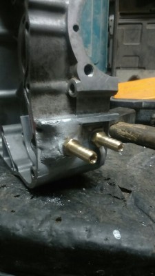

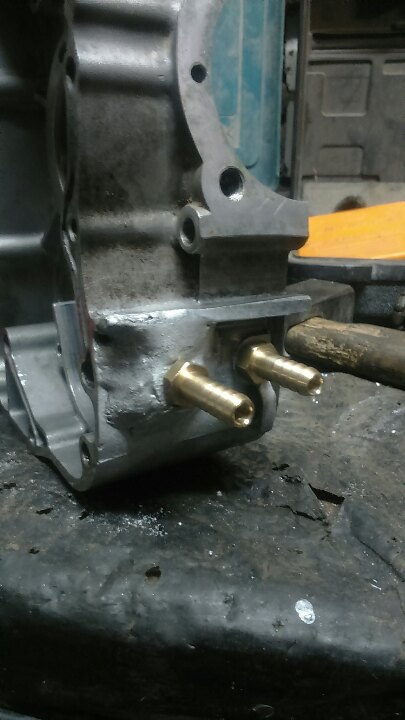

ну и на последок была наварена площадка толщиной 1см, нарезана резьба, и временно вкручены штуцера, буду сажать их на фиксатор резьбы и на медные шайбочки если найду
GQ2xHFFfSsU.jpg [ 50.46 KiB | Просмотров: 9749 ]
так же под штуцера еще не выровнены площадки, от этого на фото не ровное прилегание
7OcCTlvnk_I.jpg [ 70.74 KiB | Просмотров: 9749 ]
xzp9LQYoFf8.jpg [ 861.07 KiB | Просмотров: 9749 ]
139qmb от хаобон! 170сс ~ 4 VALVE ~ вариатор KOSO груза по 10.5гр. ~ карб и впускной коллектор от nibbi PE 26 + подсос фирмы "domino" ~ генер 11катушек ~ масляное охлаждение ~ прямоток

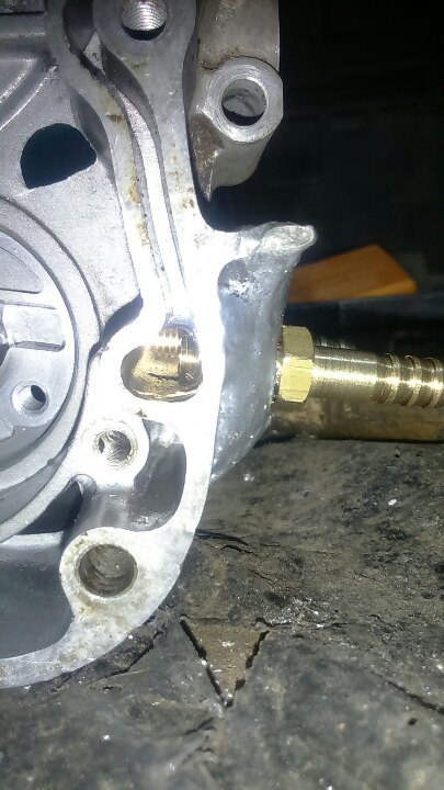

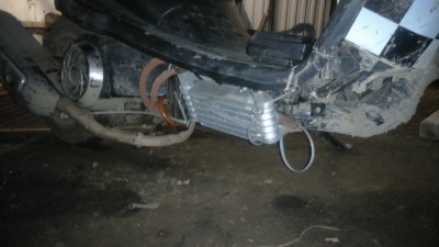

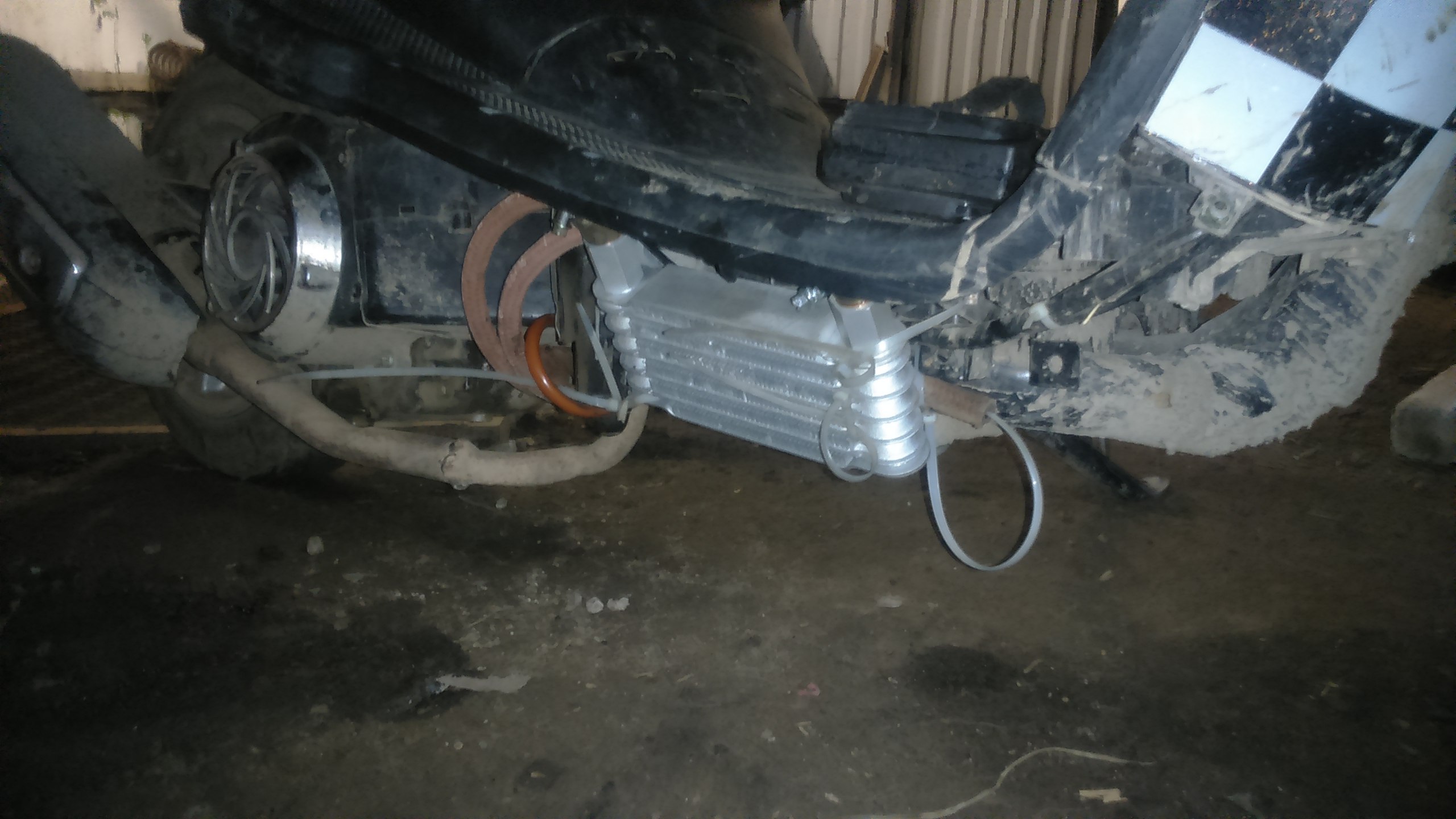

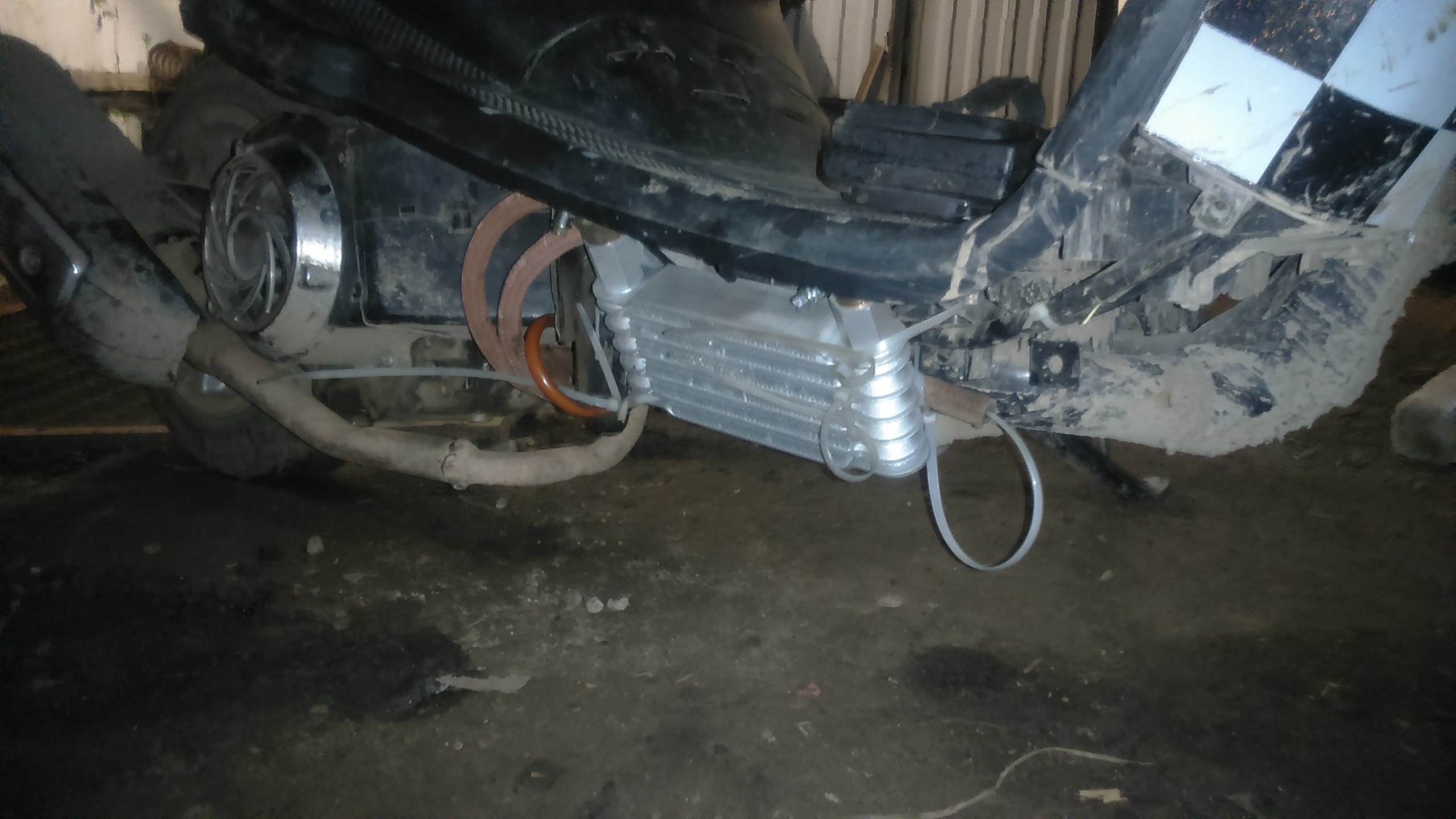

вооот и практически конечный вариант моего маслянного охлаждения ;D
установил половинку мотора, штуцера сидят в блоке на фиксаторе резьбы + шайбы медные, немного пришлось по бегать по искать штуцера на сам радиатор , 1 нашелся в гараже м12 на 1.25 шаг он вкрутился идеально, второй купил с какой то грузовой техники м12 на 1.5 другого не нашел по просту, ну и к счастью он был мною удачно вживлен, естественно новые маслостойкие шланги на новых хомутах (хорошо хомуты взял с запасом, парочку провернул >:o )
cNPhZJcpHIo.jpg [ 345.58 KiB | Просмотров: 9613 ]
пару деньков покатался так, вроде не сопливит, радик греется :-D пока что по замерам температуры ни чего не могу сказать, датчик заказывал месяца 2 назад и таки не пришел, замеры уже только на следующий год ;D
скутер маленький мест нету даже куда запихнуть тут радиатор было...пришлось под ноги....если не передумаю с его переносом то естественно будет установка облицовка нижняя с пропилом для встречного потока воздуха на его обдув
прокатился тут на днях за город, на безлюдною дорожку, замерил немного максималочку, в одну сторону было 88км/ч, в другую 90км/ч по той же дороге.
Ну, вот это похоже на правду. И даже в двух направлениях. Это 170 сс? - тогда нормально. Те, у которых штатные китайские 150 сс едут больше 100 км/ч, должны намотать на ус. :)
