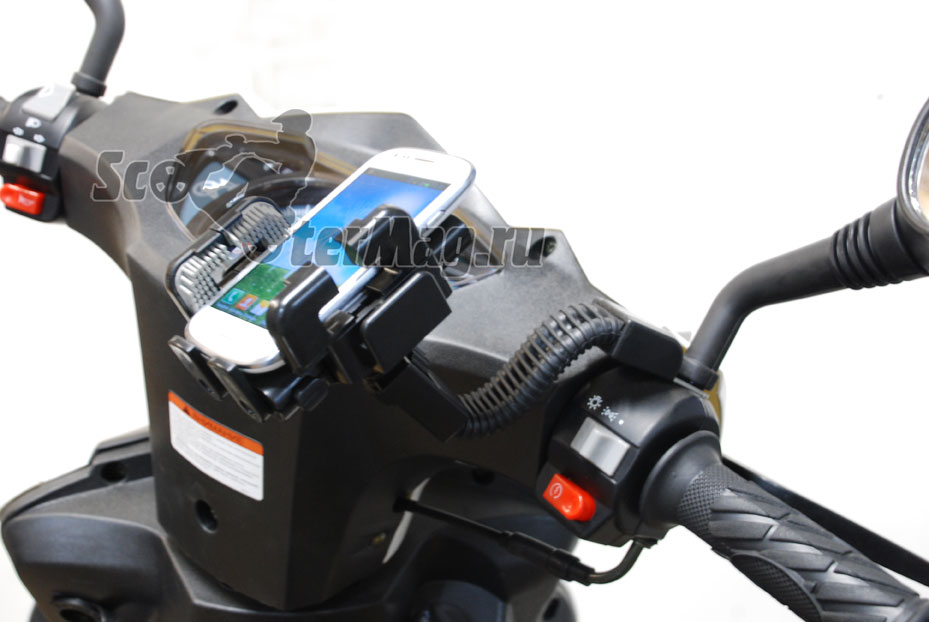

На днях озадачилась вопросом, как бы «примастрячить» на него навигатор? Дома валяется крепление для навигатора на руль велосипеда. Но на Прометее вилка руля полностью закрыта пластиком и нет возможности прикрутить крепление. Так же отсутствует прикуриватель, а значит и запитать навигатор не к чему.

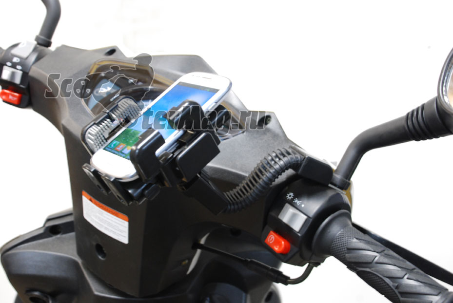

Навигатор, если и крепить, то в районе крепления левого зеркала. Мастырить кронштейн и все такое. Но как поведет себя сам гаджет в родном креплении на зажимах? От вибрации, не будет ли выскакивать?. Когда сам думал над этим вопросом, пришла идея возить гаджет в кармане, с наушниками, что бы тетя говорила " Поверните на право, поверните на лево. Но это только мысли. Надо ковыряться в настройках, ставить энергосберигающий режим, голосовое предупреждение, масштаб уменьшать.
derjatel-tetephon-05_enl.jpg [ 69.74 KiB | Просмотров: 13865 ]
Смысл такой.

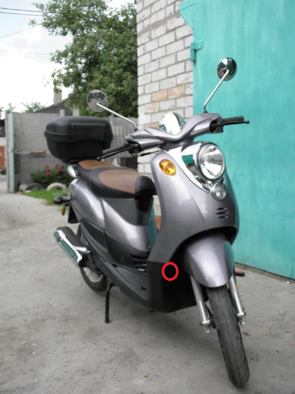

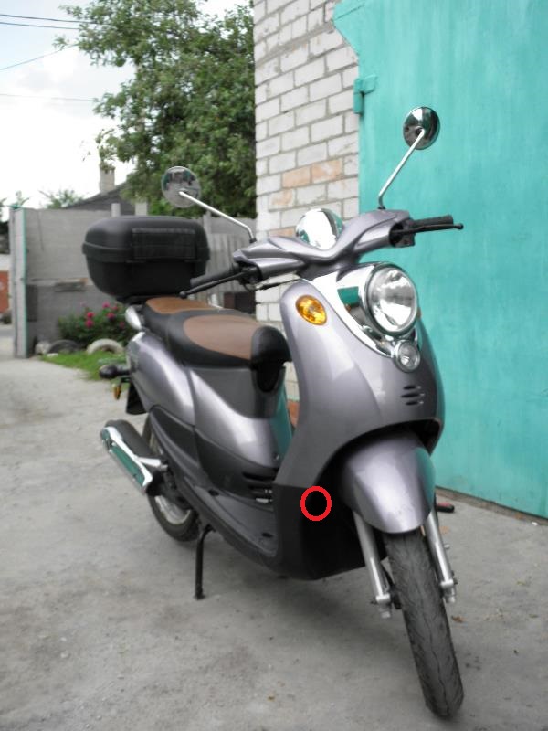

И так, сегодня снимал передний пластик. Надоел мне не понятный дребезг. Там все достаточно просто. Фотоаппарата под рукой не было с телефона не четко, буду пробовать обьяснить все на пальцах. Причина найдена, и устранена.
И так все по порядку. Америку не открываю, но вдруг кому станет полезным.
Фара прометея имеет регулировочный винт, по вертикали. Что бы снять фару, нужно выкрутить вот эти два винта, и все.
фара.jpg [ 260.13 KiB | Просмотров: 13856 ]
Фара с панелью освободиться, там сами все увидите. Осторожнее с низу панель заходит в зацеп, с лицевым пластиком.
Причина дребезжания была в недокрученных саморезах.
крепление.jpg [ 101.97 KiB | Просмотров: 13856 ]
На фото обозначено место этого самого самореза, их там два с двух сторон от колеса.
Смысл в следующем. В этом месте, стыкуются три пластика, Лицевой, пластик с перчаточным ящиком, и нижняя черная защита.
(в моем случае. Черный глянцевый пластик перед коленями,Серый лицевой пластик, Матовый защитный пластик ниже серого лицевого)Не совсем понятно наверное написал, но смысл уловить можно. Проверьте данное крепление, оно должно быть жестким, если там саморез прокручивается, или отсутствует вовсе, значит именно там кроется дребезг в передней части вашего скутера.
В моем скутере, сборщики особо не напрягались, там входное отверстие было заклеяно заводской бумагой.

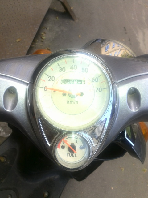

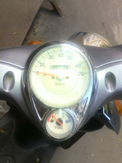

Владею им только пол года. Езжу на скутерах давно, но никак категорию "А" не открою, приходится "скрываться" от Гайцов. Переделал панельку приборов, чтобы как полтинничек выглядеть. Теперь максималка - 70 км\ч.
Народ, подскажите где покупаете на него запчасти? Например тросик газа или ремень варика? Подходят ли от других Ирбисов?
IMG_20150609_141250.jpg [ 93.7 KiB | Просмотров: 13648 ]
 Заголовок сообщения: Re: скутер irbis prometey 150cc
СообщениеДобавлено: 09 Jun 2015, 14:30
Сообщений: 3176
Ирбисы тут не причем ...если модель двигателя одинаковы...то все запчасти подходят....тросики я на развес покупаю в велозапчастях...сколь надо метров столь и отрежут...наконечники можно самому припаять...какие нравятся....
